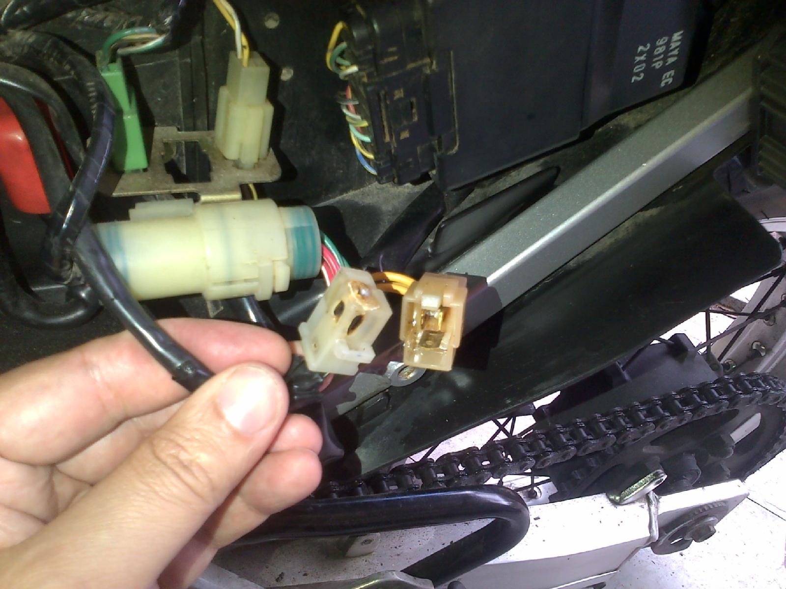

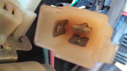

Moi aussi, vérification du connecteur de mon régulateur qui visuellement ne présentait pas de défaut et...
Il ne sent absolument pas le brulé. Le régulateur ayant été déjà changé par l'ancien propriétaire, je me demande si son garagiste n'a pas laissé le connecteur fondu... A changer quand même... :@

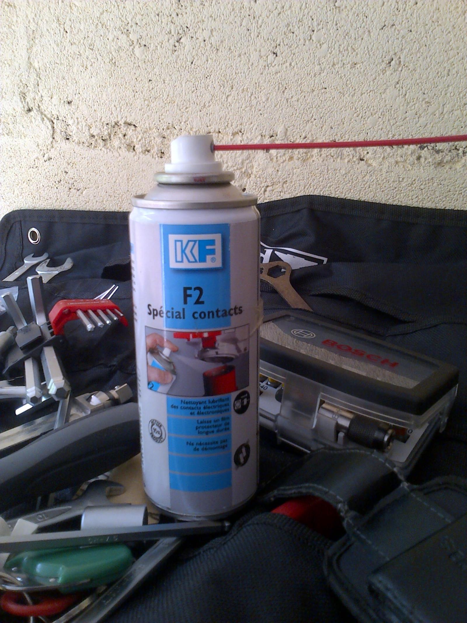

En attendant, nettoyage des cosses et arrosage au F2 Contact :
