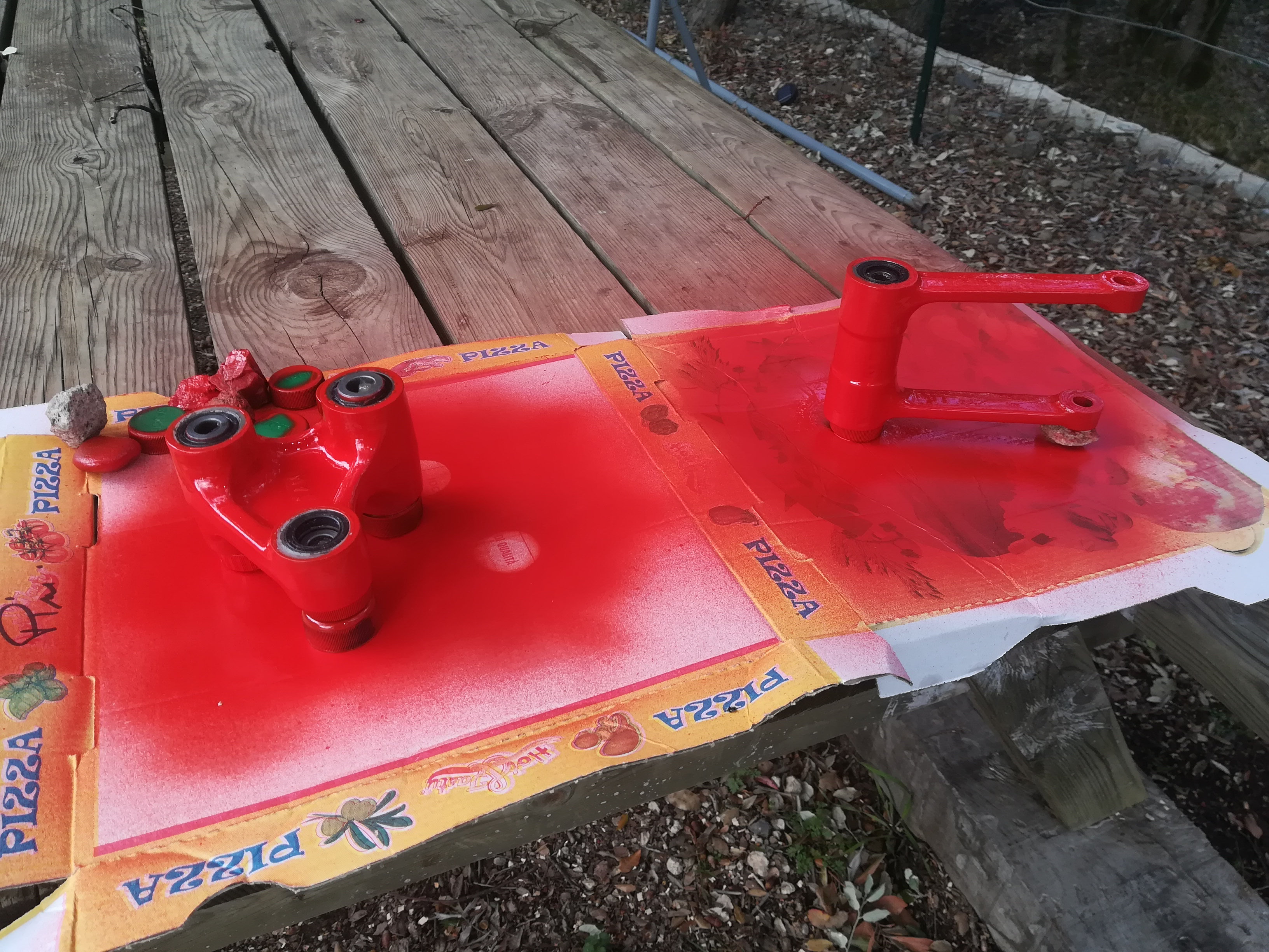

Je me suis lancé dans la campagne de gros entretien de la RD03 n°2 (elle n'a pas encore de nom). Au démontage du basculeur, j'ai observé que l'entretoise sur le roulement de liaison avec l'amortisseur est marquée (voir photo).
Que dois-je faire? Changer l'entretoise? changer le roulement entier?
Merci de votre aide.

Les deux vu l'état de l'entretoise.Jimmy73sa a écrit : 22 oct. 2019, 20:33Que dois-je faire? Changer l'entretoise? changer le roulement entier?
