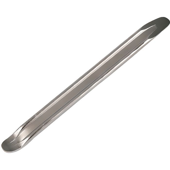

#28 Message par TiTi » 19 mai 2016, 09:22
Voilà. Je le fais généralement avec le bout crochu d'un démonte-pneu en faisant levier sur la partie métallique de la plaquette. Faut y aller tranquillement et laisser le temps au liquide de remonter.
Dans ce genre :
