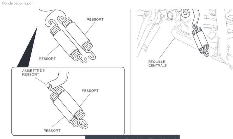

Suite à la lecture de ce sujet, j'ai vérifié et constaté que je n'ai qu'un ressort (sur deux donc) sur mon AT2017 avec béquille centrale Honda.
Il est vrai que la béquille tape un peu sur les chocs.
Après un petit tour hier chez mon concessionnaire, je suis en attente d'un retour de sa part.
Ce serait un manque dans la livraison de l'option béquille, voire un oubli lors du montage, ..
à suivre

Des fois il y a un petit ressort DANS le grand, ils ne sont pas forcément l'un à côté de l'autre. La mienne claque toujours sur les chocs car je n'ai toujours pas mis un deuxième tampon caoutchouc dessous à droite.

Oui, merci pour l'info. Mais à priori, sur mon modèle AT2017, il y en a normalement deux l'un à coté de l'autre.
Mon concessionnaire a d'ailleurs vérifié et m'a montré le même schéma que celui référencé plus haut.

Je vais regarder sur la mienne qui claque aussi plutôt facilement dès que je passe dans un gros trou.

Je confirme, 2 ressorts sur la mienne comme sur le schéma.
