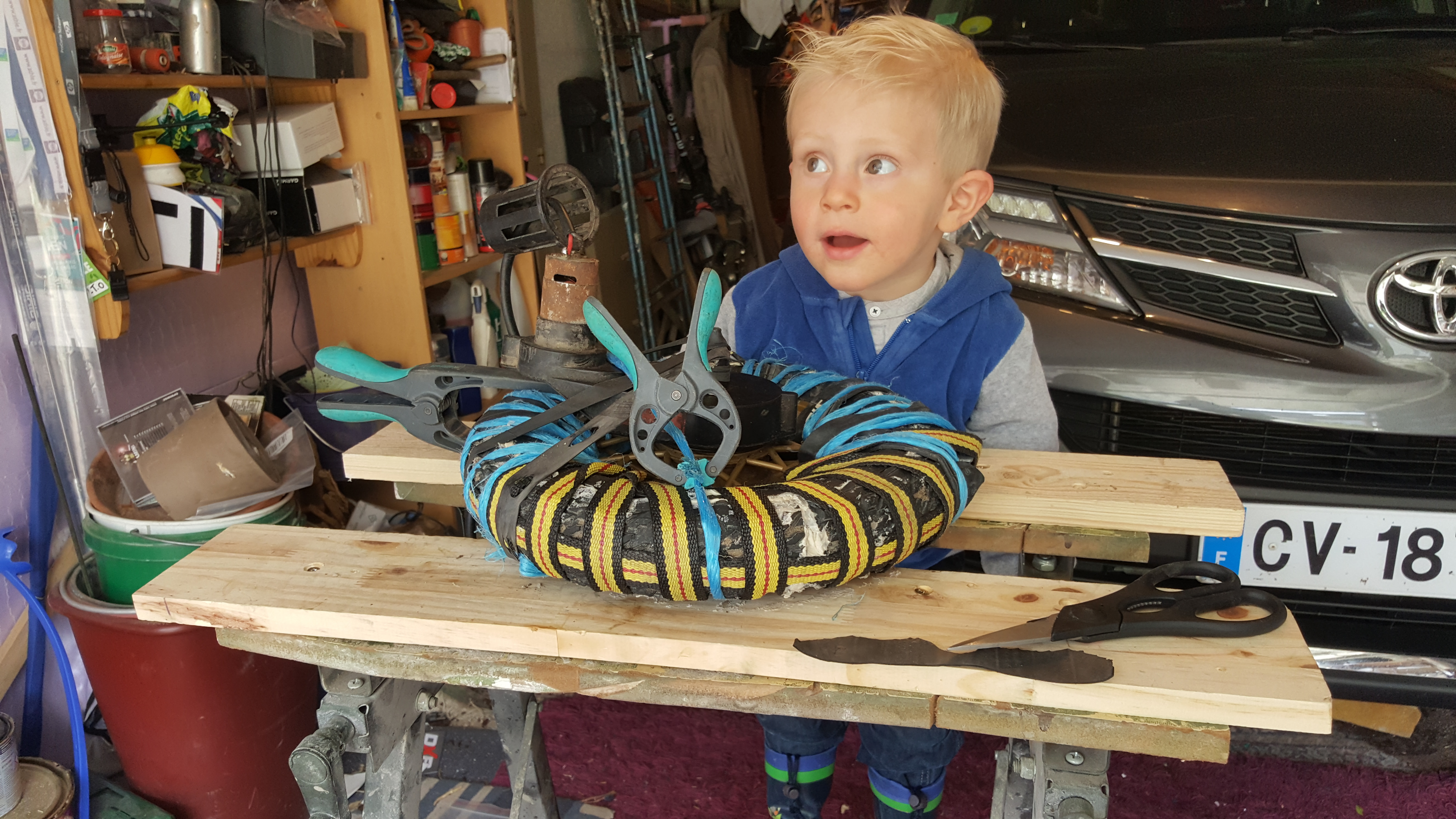

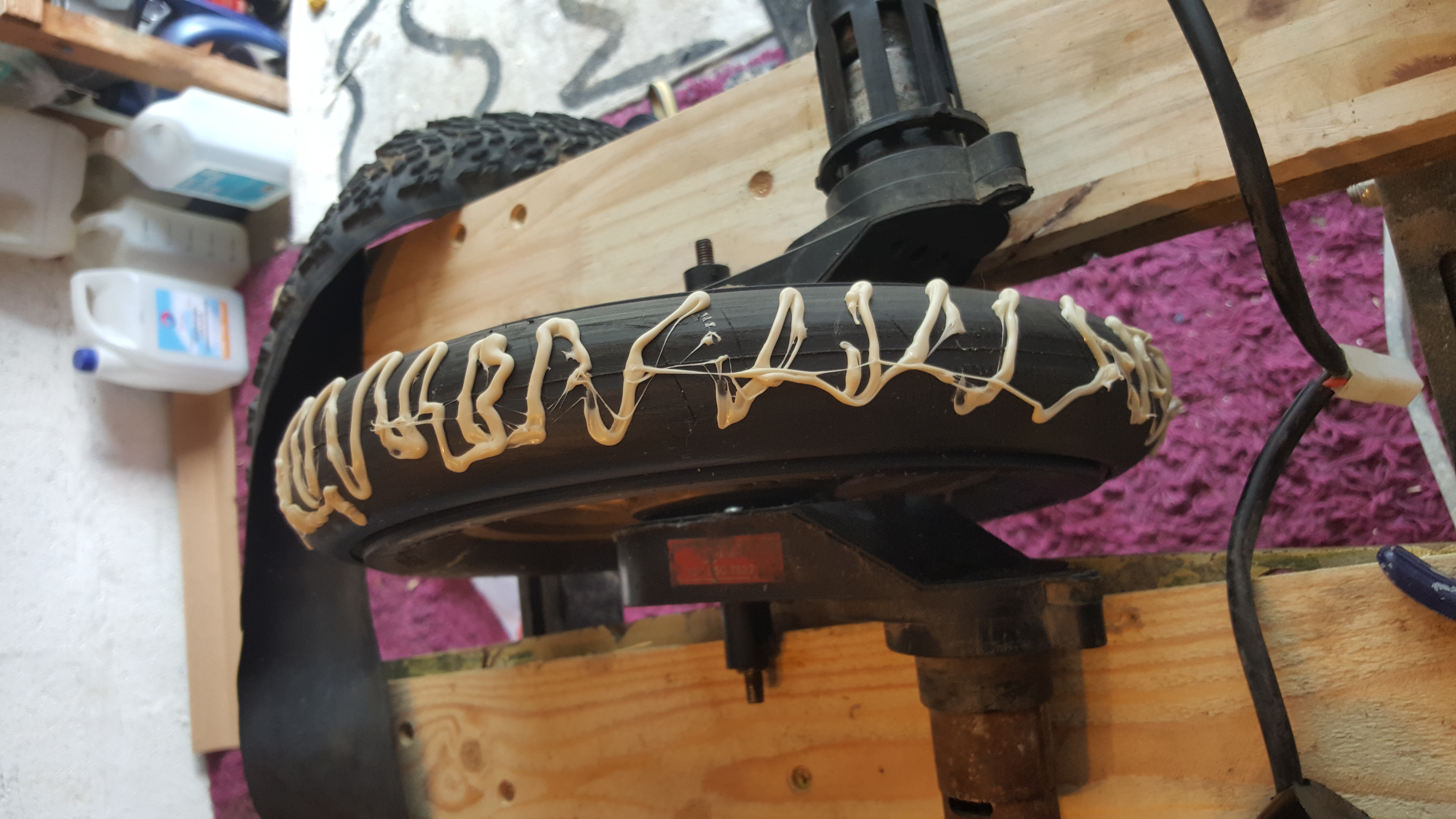

#39 Message par Le Jardinier » 29 avr. 2017, 12:29
Bon j'ai tenté un truc
J'avais un vieux pneu de mon vtt, un tube de colle du coup j'ai fait ça
Re: La nouvelle RD03 de Tom
#40 Message par Fox » 29 avr. 2017, 13:29
Bon .... Combien de temps pour que ça sèche ?
On a envie de voir §bave
Messages : 6191
#41 Message par Africalain » 29 avr. 2017, 14:10
24h si c'est de la néoprène. Tu aurais dû l'étaler complètement, ça tient vraiment bien.
#42 Message par Le Jardinier » 30 avr. 2017, 00:14
Ouais j'enlève le pansement demain
On verra si ça tient

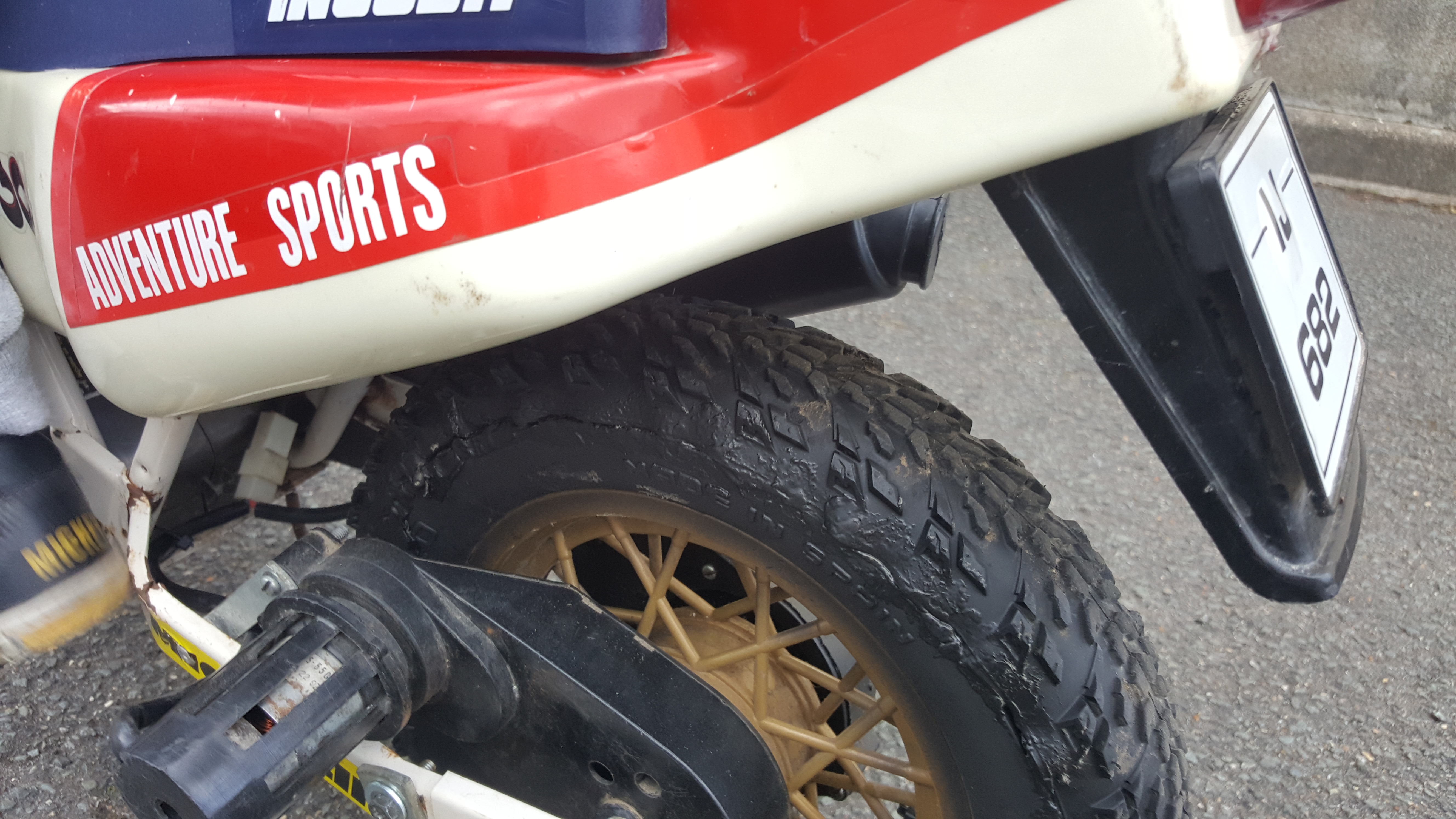

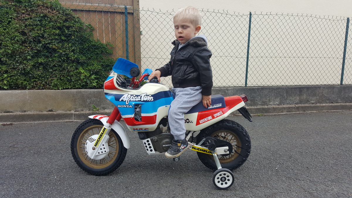

#43 Message par Le Jardinier » 01 mai 2017, 20:37
Des nouvelles :
La colle a l'air d'avoir bien pris. J'ai remis la roue et refixe les moteurs
Ptit coup de peinture sur le pneu pour cacher les traces de colle
J'en ai profité pour remettre les petites roues a leur place d'origine

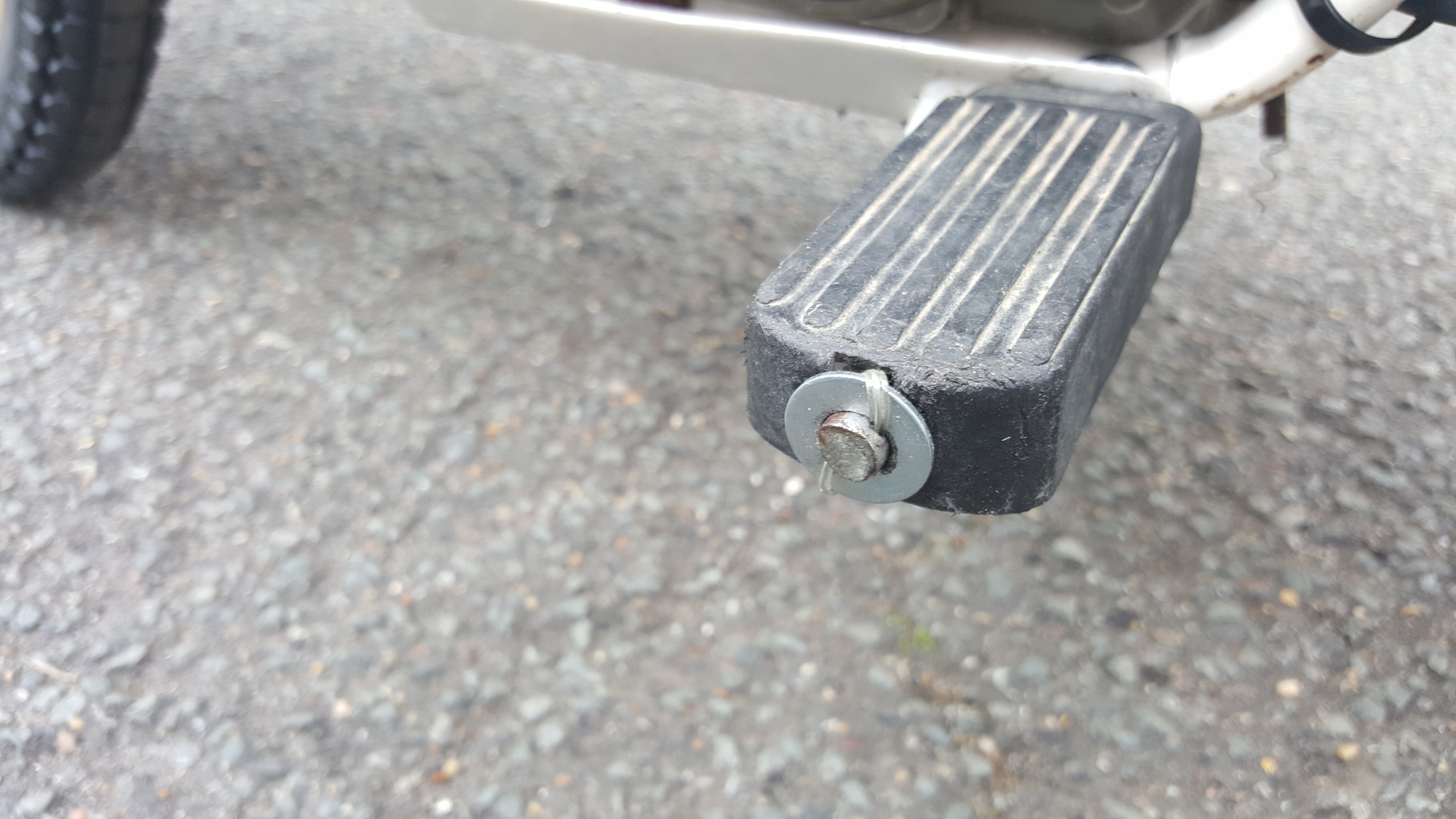

J'ai aussi réparé le cale pied qui ne tenait plus. J'au percé l'axe et mis une petite rondelle
Bref
Elle fonctionne!
