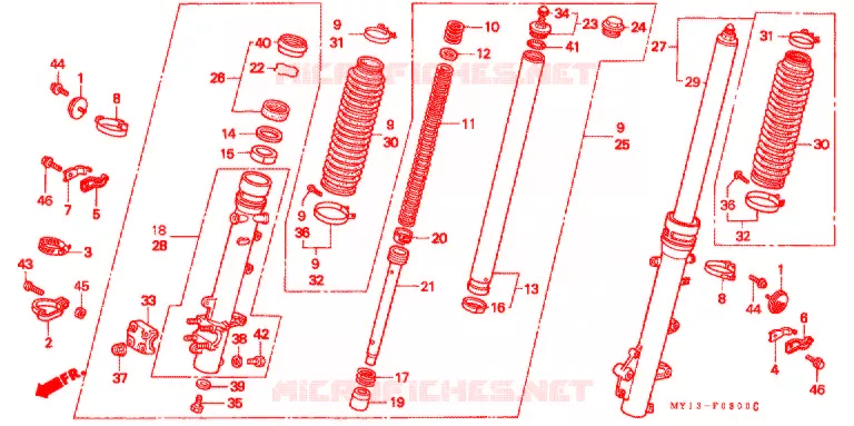

Bonsoir!
je viens de changer mes ressorts de fourche + huile... c'est du sport!
J'ai pris ces ressorts sur louis moto :
Ma question est la suivante : est-ce normal que les nouveaux ressorts qui sont progressif soient plus long que ceux d'origine qui ont 85 000 km et 24 ans?
Ils devaient faire environ 3 ou 4 cm de plus.
Une galere pour reviser les bouchons! faut avoir une poigne d'agriculteur !!!
J'ai mi de l'huile en 15. et +/- 10 cm entre l'huile et la fin du plongeur.
Désormais la fourche ne talonne plus mais est quand meme sacrement "dure". a l'arret avec moi dessus elle doit s'enfoncer d'a peine 1 ou 2 cm.
Est-ce normal?
D'autre part, maintenant que la fourche a fait peau neuve, l'amortisseur arriere est incroyablement souple, je pense resserer la vis du ressort pour le durcir.
est-ce la bonne solution ? parceque j'ai presque la sensation d'avoir une harley
merci d'avance pour votre aide! c'est le top de forum

Re: [PRESENTATION] RD07 1993 de toute fraicheur !
Tu aurais dit 1cm de plus
à la rigueur, mais 3 ou 4cm
Tu n'aurai quand même pas remis les 2 ressorts plus courts au-dessus?

attend tu me fais peur... j'ai enleve les grands ressorts, remis les nouveaux, la rondelle qui sert de calle et le petit ressort... et j'ai referme tout ca...Dode38 a écrit : 18 juil. 2017, 21:03 Tu aurais dit 1cm de plusà la rigueur, mais 3 ou 4cm
Tu n'aurai quand même pas remis les 2 ressorts plus courts au-dessus?![]()

Comme il vaut mieux vidanger pour aller chercher le ressort tu remets une partie de la 15 et tu complètes avec de la 10
Au fait tu as bien respecté les quantités plus faibles qu'avec les origines ???
D'origine c'est 106 mm entre le niveau d'huile et le haut du tube (tube enfoncé à fond).
Avec des progressifs c'est dans les 160 mm selon marque !! Tu dois d'ailleurs avoir ça sur la notice...

Pas besoin de vidanger Titi
les petits ressorts sont au dessus
Pour l'huile, tu peux essayer moitié 10 et moitié 15 pour avoir de la 12.5

Sa y est ! Petits ressorts sortis.
En effet c'est redevenu une fourche !
Et donc la question qui suit , le progressif apporte sensibilité en début de course et fermeté en fin pour pas taloner ?
C'est le cas actuellement.
Par contre j'ai sorti mon te supérieur pour essayer de resserrer la direction suite à des "cloc" en freinant fort et en tirant fort sur ke guidon. Il faut une clef spéciale pour cet écrou.
Ça se trouve facilement ?
Mais je pense simplement que mon roulement est mort ! Parceque ça avait l'air bien serre.
86000 km d'origine en même temps.
Et autre question, pour enlever le contacteur j'ai 2 btr de 6 en dessous, hyper dur a faire tourner j'ai pas insisté.
C'est bien ces deux vis qu'il faut virer ?

1) Tu as bien enlevé de l'huile ?
2) Dlé de 30 pour l'écrou borgne, marteau burin/clé à griffe pour l'écrou cannelé. Pas besoin d'outil spécial, serrage au feeling.
3) BTR montée au frein filet (fort probablement)

merci pour vos conseils ! j'ai retire les petits ressorts, tout va bien!
Toujours un "clac" sur des gros freinages mais je pense que c'est mon roulement de direction qui est mort.
JE pensais avoir une fuite au niveau du couvre culasse arriere, ce qui est le cas et merci pour vos exlication, je changerai le joint en temps voulu.
