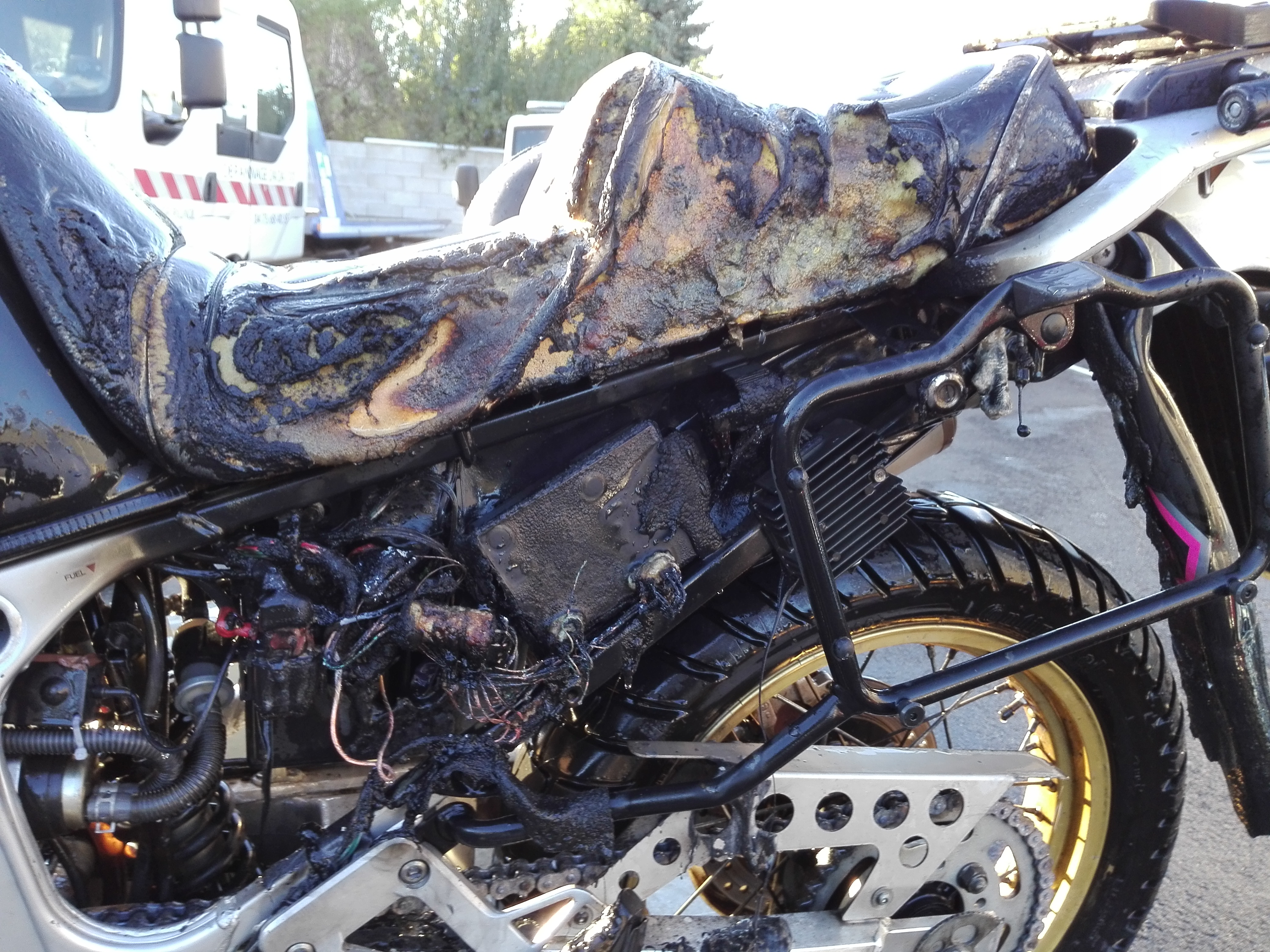

Dudu.13 a écrit : 21 août 2017, 08:24 Ouf :shock:
Le feu est parti du regul ou du CDI ?
Car à voir la photo il a l'air explosé :cry:
Surtout que tu parles d'un cylindre et du compte tour erratique

Hé oui Mad-Maxina :cry:
Les rappels ne sont suffisant sur ATOC :@
La connectique dois être vérifié régulièrement :@ le point faible sur l'Africa (surtout en sortie régulateur)
Je suis d'accord qu'il vaut mieux effectuer la réparation toi même ; y compris avec l'aide d'un bon copain MECANO ;)
Je reconnais que c'est la période des grillades d'été mais bon :P
Bon courage MAD §bise
Un autre exemple de début d'incendie au même endroit que le tiens MAD-Maxima
Connectique brulé sur Africa.jpg (121.89 Kio) Vu 2432 fois

Salut la compagnie,
Merci pour les encouragements.
Voici les dernières news, je suis allé cherché la moto mardi elle est maintenant dans mon box sur le remorque.
J'ai pu passer un coup de jet d'eau sur la moto avant de la ramener.
L'expert passe chez moi en début de semaine prochaine je vais essayer de préparer une liste de pièces à changer, si quelqu'un a des conseils je suis preneur.
A priori il y a :
faisceau
cdi
regulateur
passage de roue
flanc gauche
valise givi
selle
serrure de selle
porte paquet
ma prise usb

Je ne pense pas que ce soit une bonne idée de parler de ta prise USB à ton expert.
Il risque de dire que tu as modifié le circuit électrique d'origine...
En regardant la photo, je vois mal qui a mis le feu à quoi ?
NOTE : malgré l'état, je crois que je reconnais la même selle que moi, une "Aiglons" non ?
