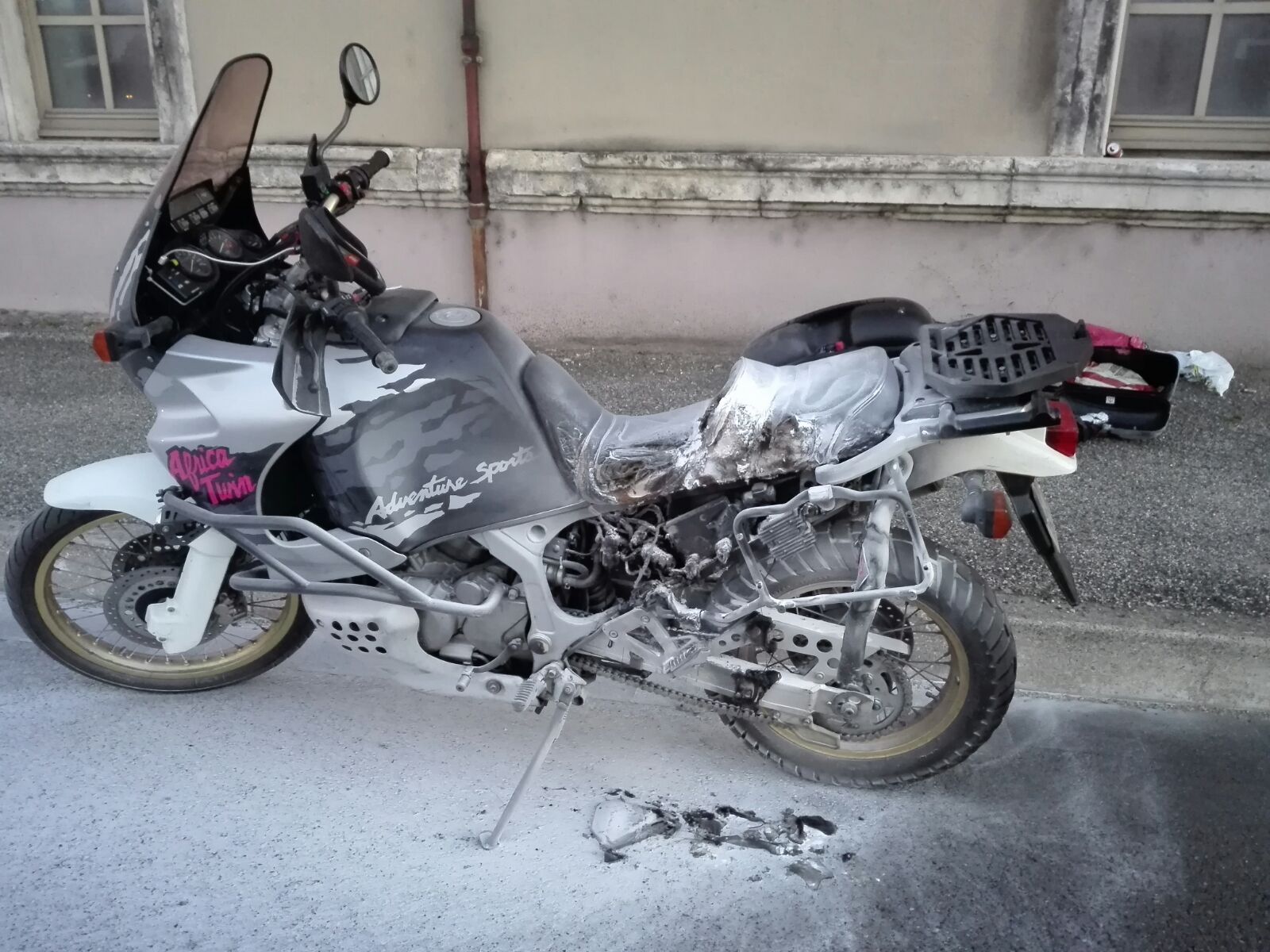

bonjour à tous
Et oui un régulateur vient de faire des siennes, rassurez vous nous n'avons rien Et oui il a pris feu
Même pas eu le temps de regarder le voltmetre ou quoique ce soit je roulais sur un cylindre, avec un compte tour erratique, le temps de me garer des flammes sortaient sur le coté.
Alex a eu le temps de sauter de la Moto et moi de descendre.
Heureusement un automobiliste avec un extincteur s'est arrêté.
Bon maintenant ou plutôt demain il va falloir voir avec l'assurance et l'assistance pour rapatrier la Moto depuis tournon sur Rhône heureusement je l'ai assurée tout risque.
Faites qu'elle passe pas VEI

Mais dis donc, c'est impressionnant les dégâts d'un régulateur!!

Par contre nettoie au plus vite la poudre de l'extincteur car elle est très corrosive, les contacts, boîtier électronique autre métal vont s'oxyder.

c'etait un mosfet ?

Je répond pour lui, car à première vue, non...

non pas de mosfet mais on le voit en parfait état l'origine
que du cosmétique et un peu d'élec à refaire mais rien de trop méchant
on voit la grosse fiche ronde de sortie du régulateur encore intacte donc oui ce serait bien le connecteur 3 broches qui fait autant chier le monde :/

Le feu est parti du regul ou du CDI ?
Car à voir la photo il a l'air explosé

Tu as une idée précise de la cause ?
heureusement que vous aviez de quoi éteindre cet incendie.
bon courage pour la remise en état.
Re: rd07 le régulateur ça craint quand ça crame
A première vue oui. A confirmer après lavage.Poulpito a écrit : 21 août 2017, 08:20 ... donc oui ce serait bien le connecteur 3 broches qui fait autant chier le monde :/ ...

Un conseil si tu ne veux pas qu'elle passe en VEI ou RSV, nettoies tout super bien avant, sois présent le jour de passage de l'expert et si possible fais le passer soit à domicile soit chez un mécano arrangeant en ayant déjà préparé la liste des pièces à changer avec une estimation. J'ai fait comme ça pour mes motos noyées et j'ai ainsi pu les sauver.

C'est pire que ça en à l'air. Il faudra un faisceau électrique, deux heures pour le changer, et un régulateur ainsi qu'un CDI. Et bien sûr une selle et un cache latéral. ;-)

Non ce n'était pas un mosfet, j'avais prévu d'en mettre un cet Hiver, J'ai pas la moto sous la main elle est restée à Tournon.
J'ai pas pu la nettoyer j’essaie de voir pour la rapatrier à Lyon, je bosse juste en face de cap moto donc je vais surement la faire envoyer chez honda moto lyon ( même si je connais leur réputation)
Je vais essayer de voir avec eux et demander à être présent le jour de l'expertise.
Si l'assurance couvre je vais pouvoir changer la selle ça sera au moins ça lol
edit : je me tate a appeler le dépanneur et lui demander de mettre un bon coup de jet d'eau dessus

Fait la laver, j'ai déjà vu l'effet de la poudre d'extincteur sur des pièces métal et des connecteurs, ça s'oxyde très vite.Mad-Maxina a écrit : 21 août 2017, 11:41
Des que tu la recupere, fait nettoyer et graisser toutes les prises et connecteurs.

Faudrait que tu trouve un petit mécano qui accepte de la réparer avec des pièces d'occase acheté à la casse(c'est obligatoire) sinon chez Honda c'est pièces neuve faisceau ,cdi...+ MO soit à coup sure VEI.

Le faisceau doit etre reparable en place ( soudures et gaines thermo )
Reste à te trouver
Un cache une selle un regul un cdi
Tu devrais t'en sortir
Reste à te trouver
