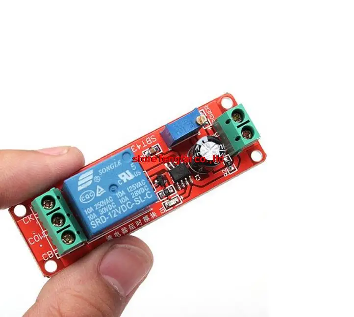

La tempo souhaitée serait de quel ordre?
Il existe des modules avec tempo réglable comme celui_ci:

#38 Message par Dudu.13 » 03 févr. 2019, 09:54
ben oui merci
mais ça c'est gros !

#40 Message par ObiOne » 03 févr. 2019, 10:07
OK, c'est déjà une info (plus petit) mais combien de secondes ou minutes voudrais tu ?
Il m'a semblé avoir vu des relais auto avec une tempo réglable (avec un tournevis) entre les bornes §hein
Mettre un condo seulement, ce n'est pas suffisant, il faut une résistance pour contrôler le temps de décharge.
