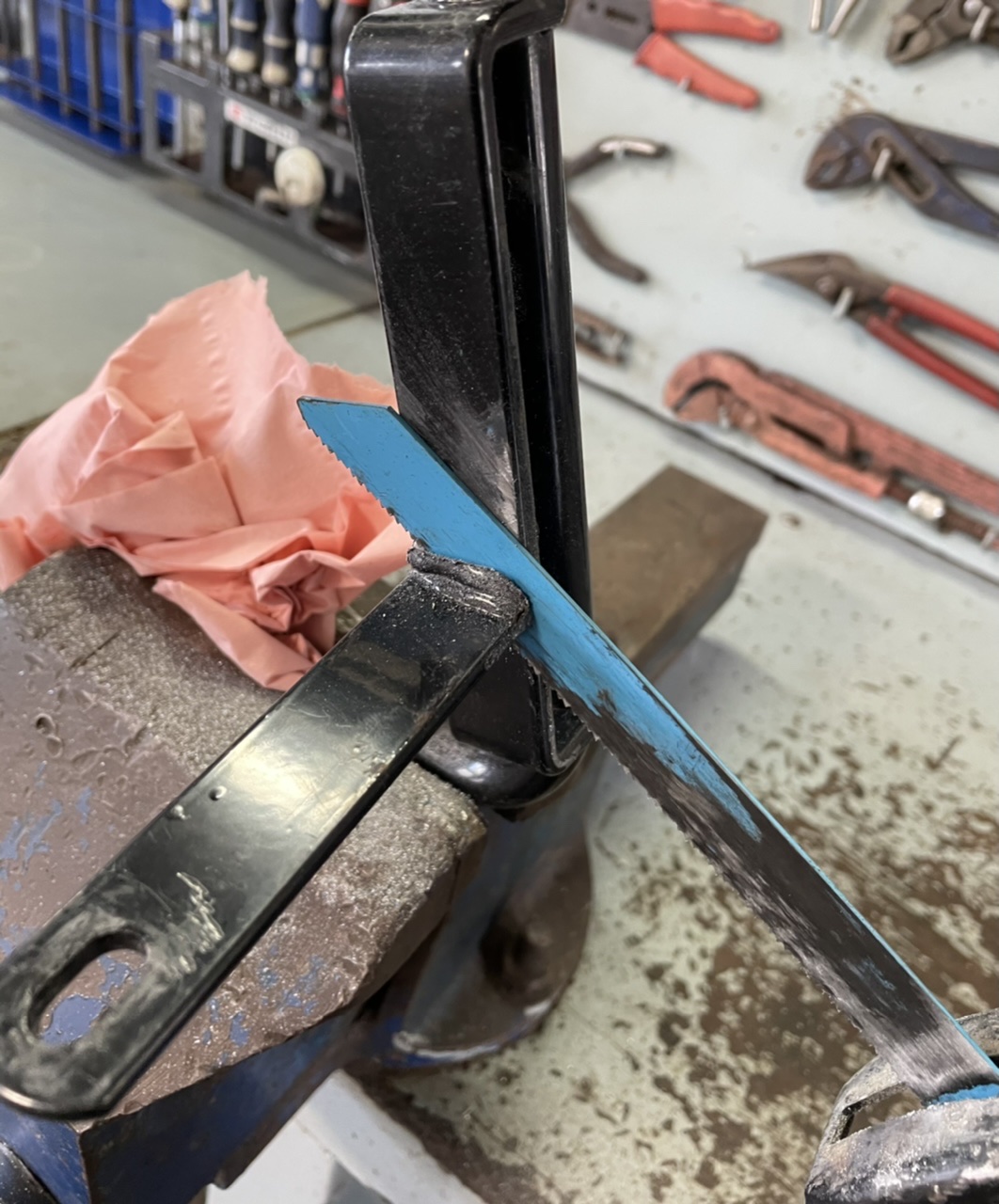

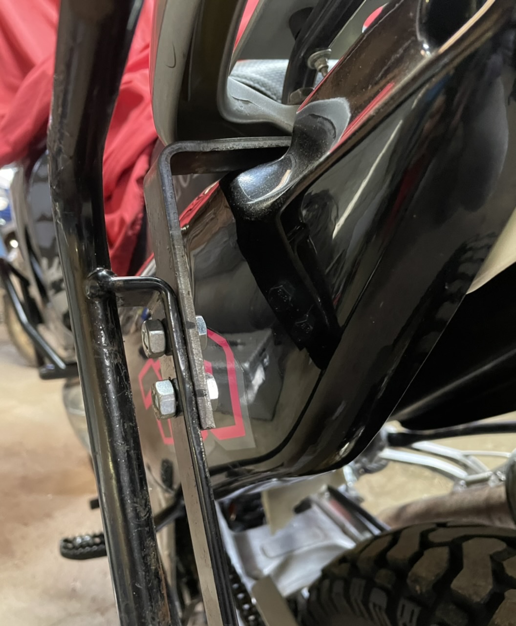

La suite, il fallait que je modifie les supports de valises, qui sont trop hautes.
Je démonte les supports,
Je découpe les pièces qui gênent
Je re-fabrique un support avec un plat de 5mm, et perçage d’un trou oblong.
Fabrication de rallonges pour descendre le support de 12cm,
Pliage de la patte supérieure et perçage de deux trous pour la fixation au support de valise.
Côté échappement, ça passe juste, mais c’est OK
Et voilà, les valises sont plus basses de 12 cm.
Il me reste à peindre les pièces pour que ce soit propre.
A suivre ...

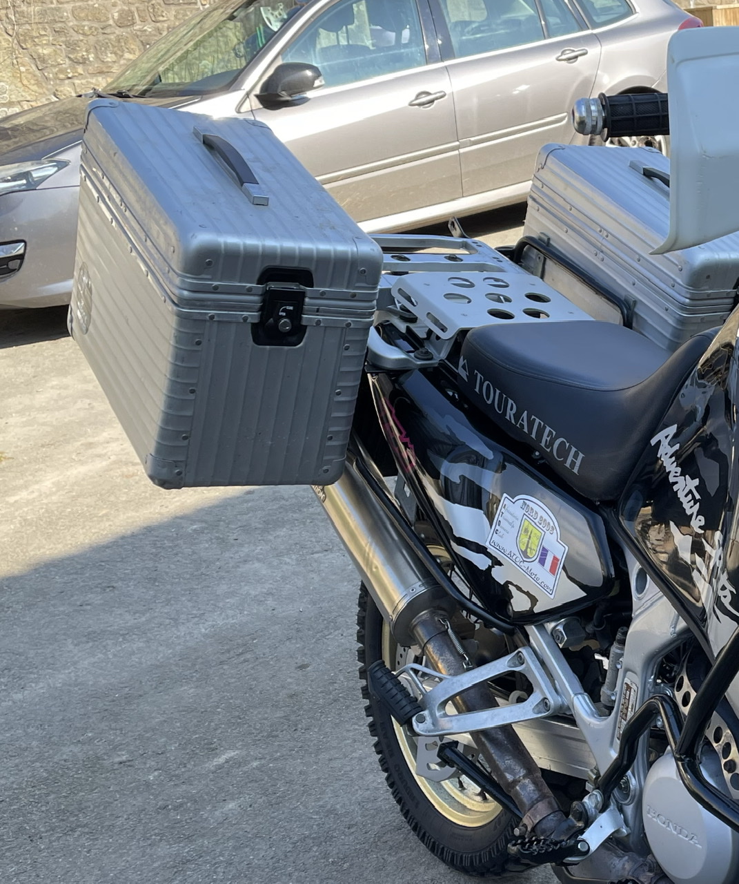

Voici de face et de derrière
C’est vrai, elles sont assez imposantes. C’est la raison pour laquelle je suis resté assez proche du silencieux, à voir ce que ça donne en utilisant.

par TiTi
A voir si tu peux rentrer un peu le silencieux (gaffe au BO).

par Fabrikatwin
Vraiment large avec ces valises. J'aurais un peu peur de passer en premier au feu rouge :mrgreen:
C'est la selle qui me botte. Pouvoir mettre des bagages à la place du passager, bon concept.
Et du coup, les repose pieds passagers ne servent à rien :roll:

Posté : 12 avr. 2021, 09:16

par Helectricman
Guiguy56 a écrit : 11 avr. 2021, 22:28 Voici de face et de derrière
Voici ce que j'ai réalisé
en fait il faut renforcer le support en reliant par l'arrière les 2 ensembles
en prenant exemple sur mon ancienne GSA

J’ai mesuré la largeur avec les valises, je suis à 101cm.
