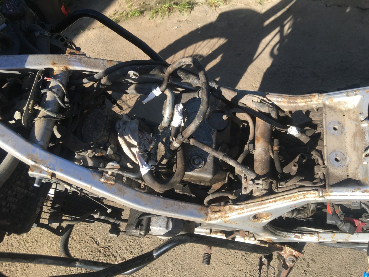

A peine entré dans le garage que je commence le démontage §huhu .
Quelques vis de carénage récalcitrantes,

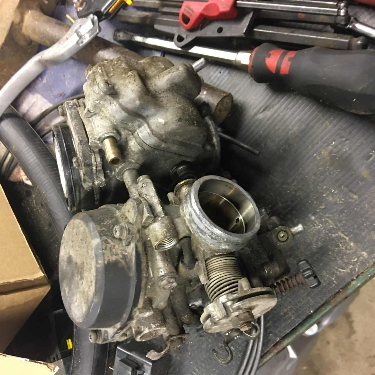

dépose du réservoir et des carbu §roule
Les colliers de serrage des pipes d’admission étaient serrés a fond mais ils tournais autour de la pipe §pleur , elles sont vraiment devenues dure, donc bonne a remplacer §oui

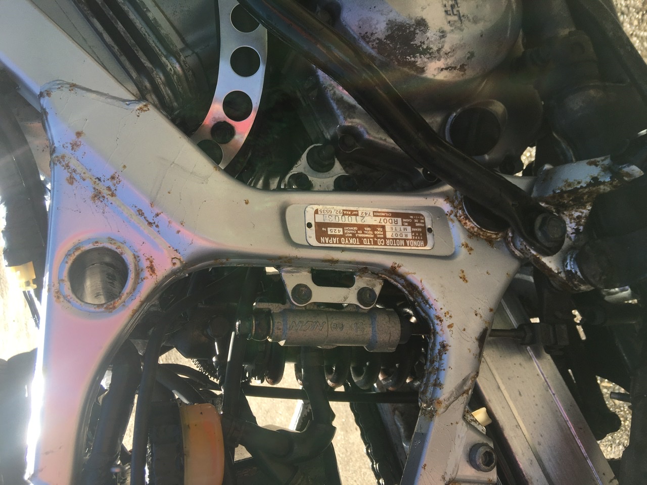

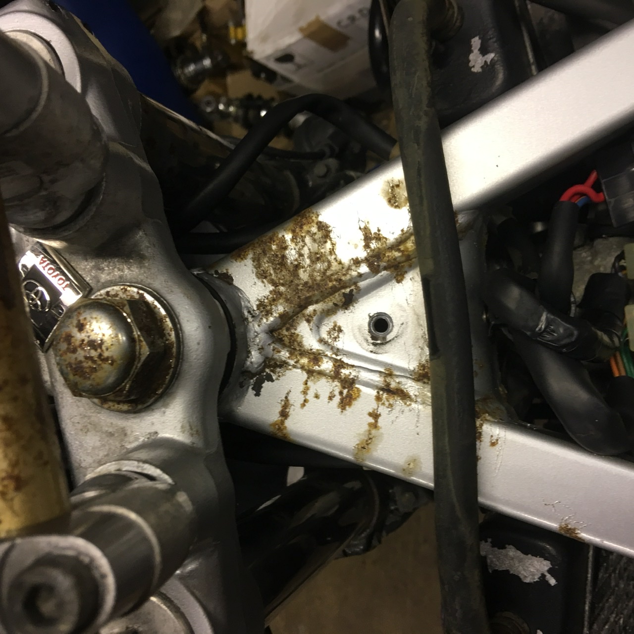

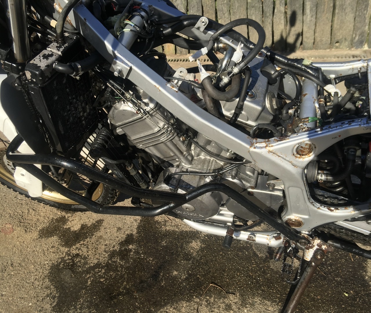

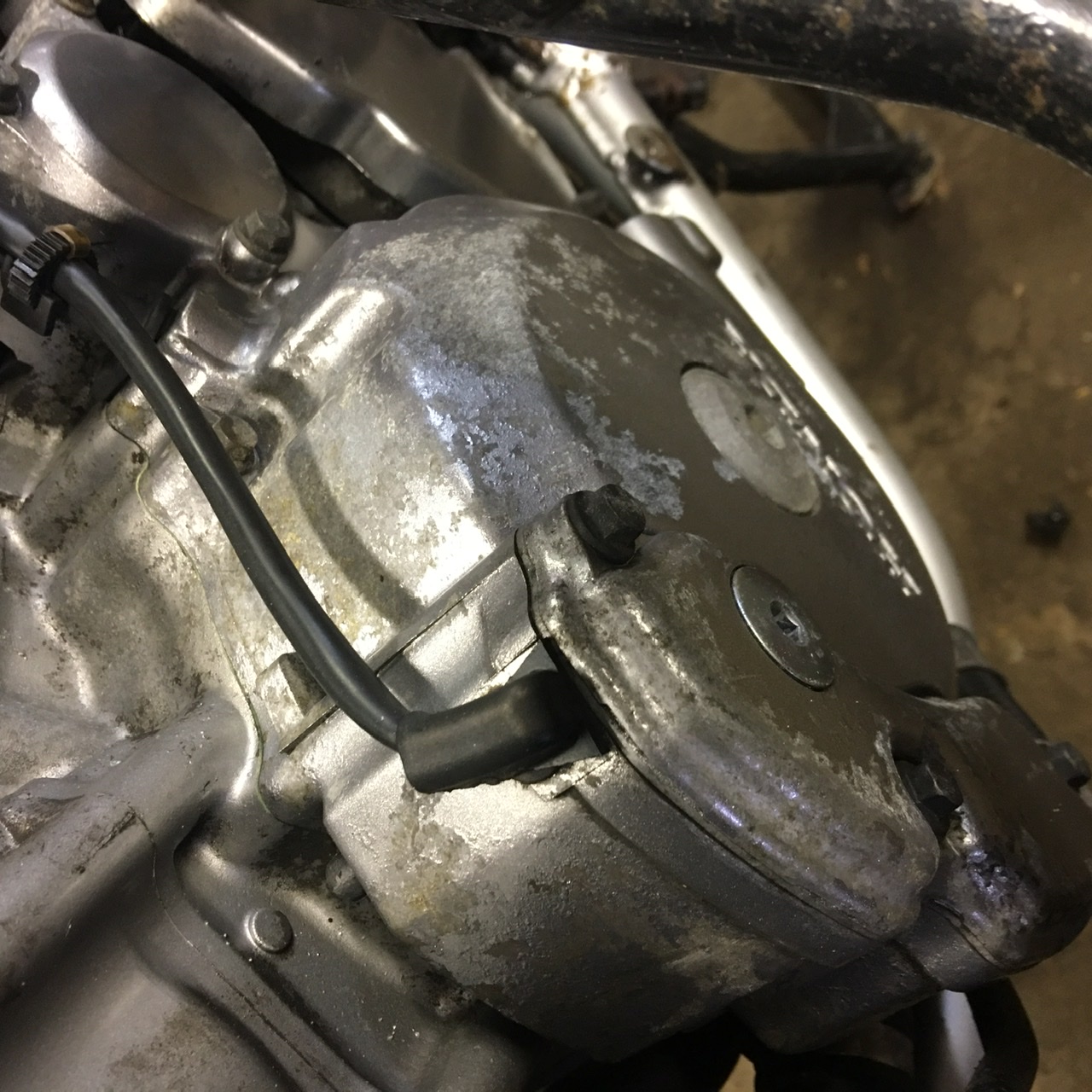

Après le démontage, passage au lavage afin de voir l’état réel de la mamie.
Elle a la maladie des 07, le cadre est bien piqué par endroit.
Avant
Après

- Nettoyage carbu
- Synchro carbu

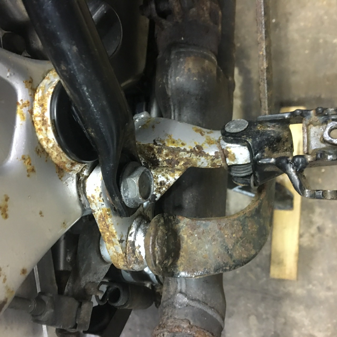

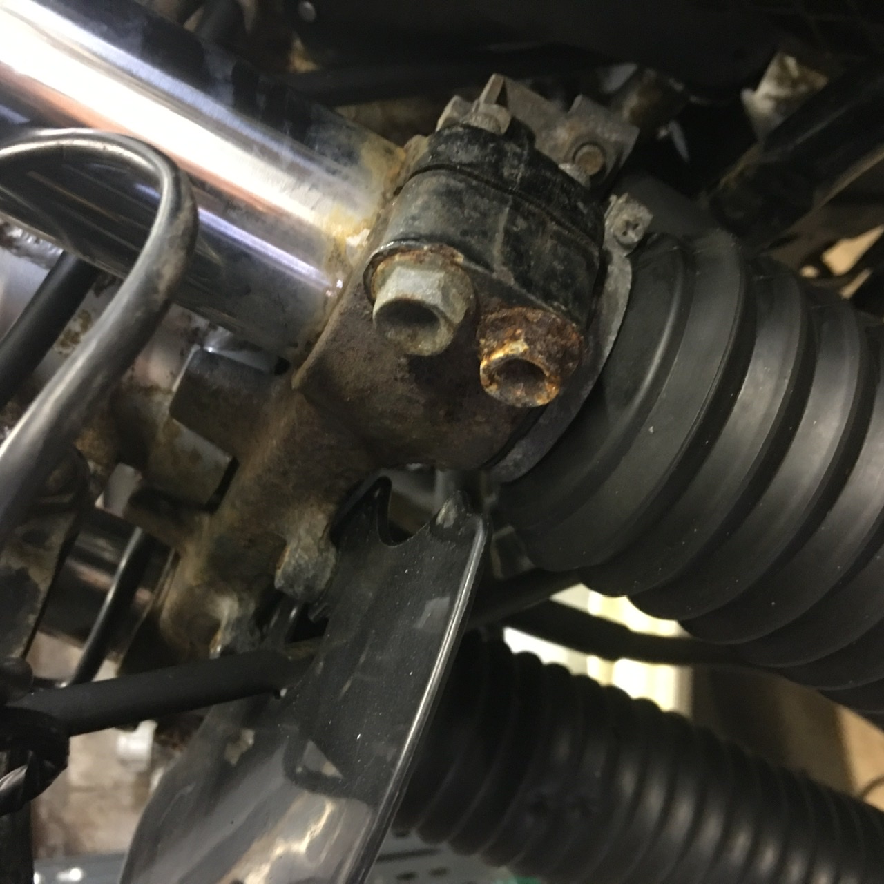

En y regardant de plus près, les étriers avant méritent un reconditionnement, les plaquettes lèchent constamment les disques, les pistons ne doivent pas rentrer correctement.

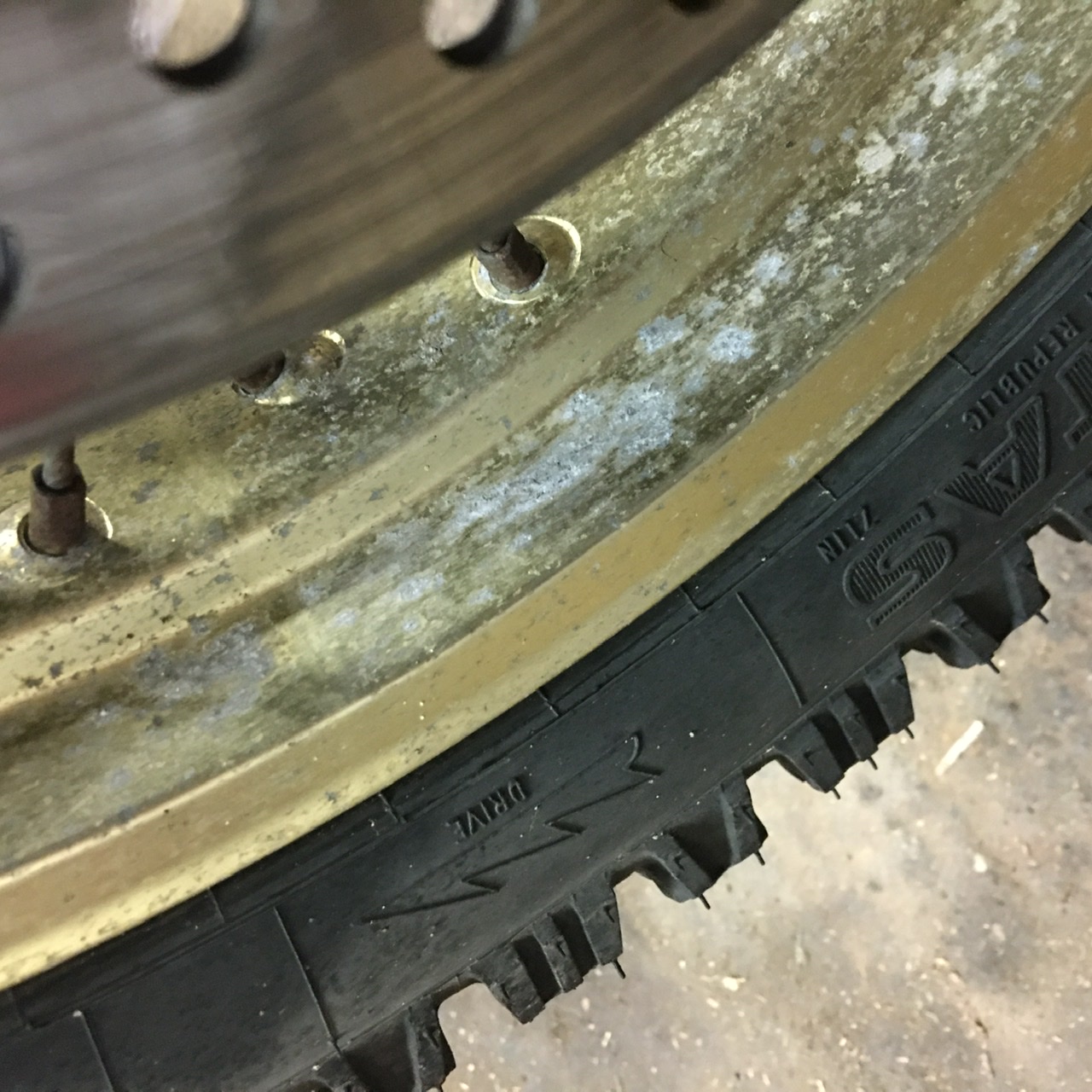

Les jantes sont un peut piqué, mais il y a une petite plaque d’oxydation sur l’arrière :cry: .

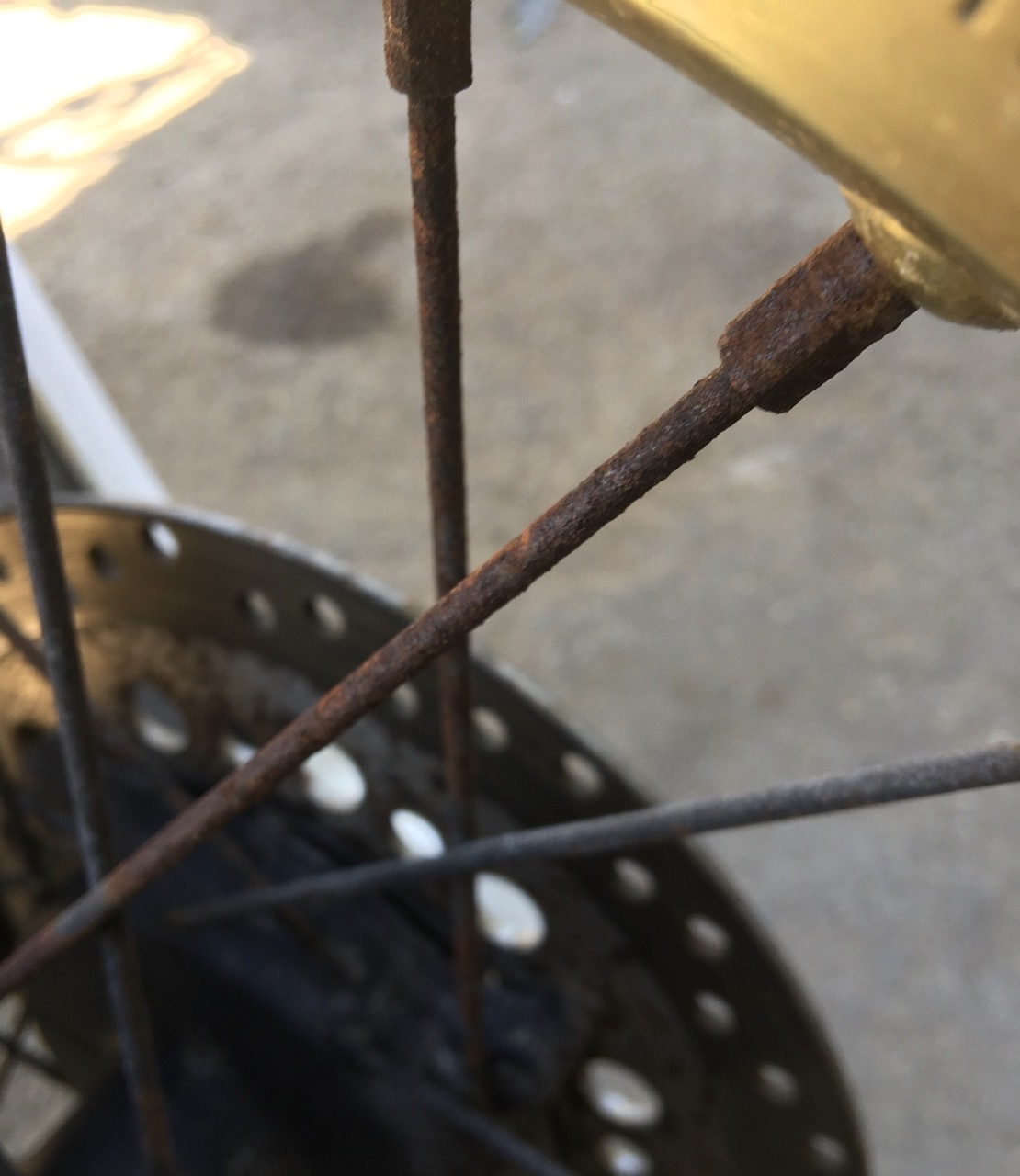

Les rayons ont bien morflés, il va falloir les brosser.
Côté cadre, il n’ai pas prévu de démontage complet, donc je ferai des retouches de peintures sur les parties visibles et des pièces type béquille, repose pieds ...

Pour les roues, nettoyage des cercle à la paille de fer 0000 et WD40, et pour les rayons, brossage et traitement RESTOM rayons.

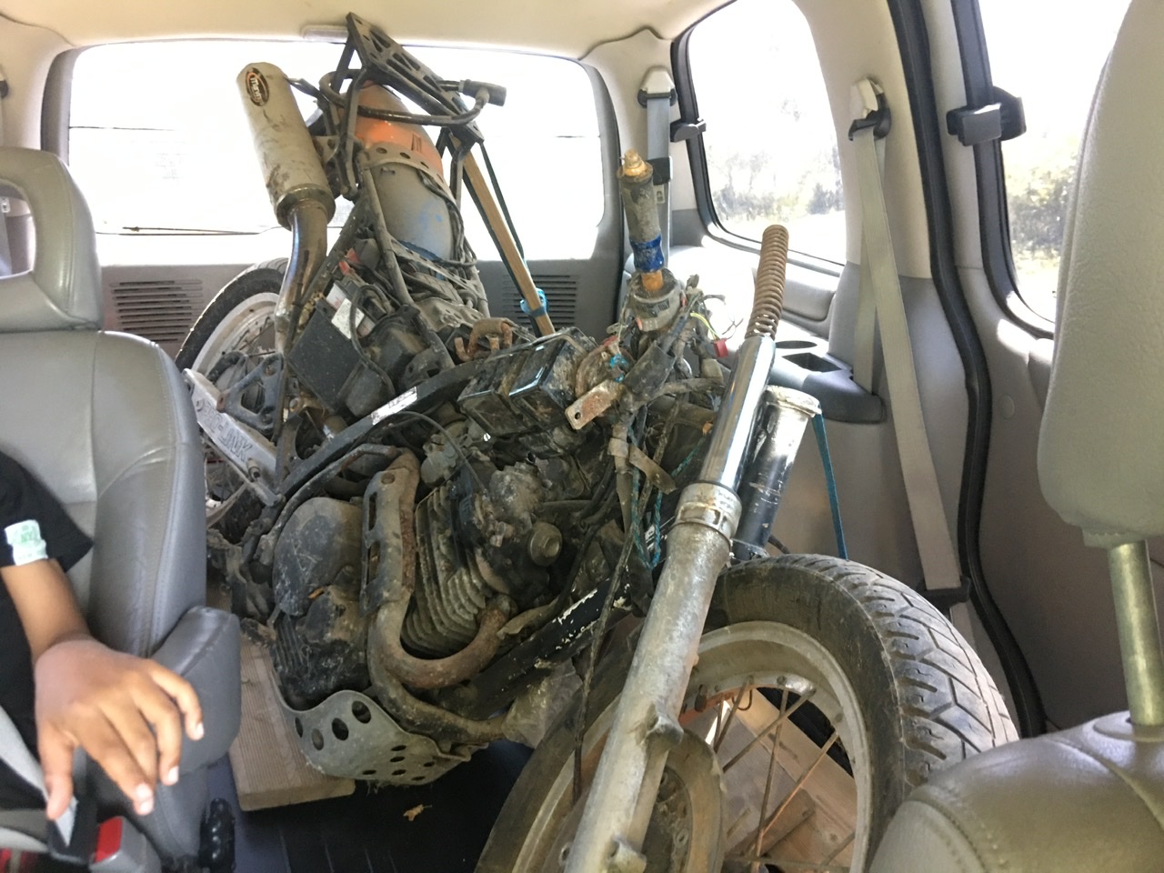

Regarde ce que je viens de récupérer, ce n’ai pas un V52 :D

#21 Message par Guiguy56 » 21 mai 2020, 22:54
Picsou a écrit : 21 mai 2020, 22:08Une Dominator
Marcopolo a écrit : 21 mai 2020, 22:04 C'est quoi 600 XLM ?
génial §super
Non, une XL600RM PD04, avec sa carte grise à jour §youhou
Je vais utiliser son cadre et d’autre pièces pour refaire ma XLM.
Il y aura quelque modif à faire pour la fixation du réservoir, mais rien d’impossible.
