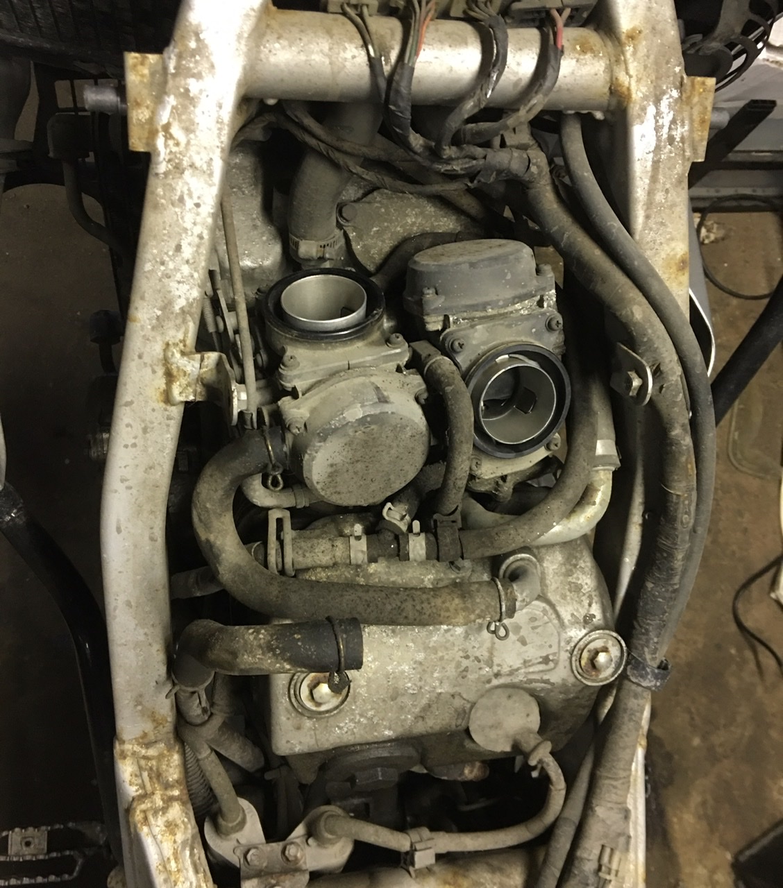

Pas mal de RD07 sont en cours de restauration sur ATOC, en voici une autre :P .
C’est la RD07 de BZH56 qui n’a pas roulé depuis 6 ans, donc une bonne révision est à prévoir avant de la remettre sur la route.
De plus elle a dormis dehors durant quelque temps, le cadre et la visserie n’a pas aimée §vert .
A peine entré dans le garage que je commence le démontage §huhu .
Quelques vis de carénage récalcitrantes,
dépose du réservoir et des carbu §roule
Les colliers de serrage des pipes d’admission étaient serrés a fond mais ils tournais autour de la pipe §pleur , elles sont vraiment devenues dure, donc bonne a remplacer §oui
Après le démontage, passage au lavage afin de voir l’état réel de la mamie.
Elle a la maladie des 07, le cadre est bien piqué par endroit.
Avant
Après
Pour commencer , je parts sur un entretient complet soit :
- vidange moteur
- Remplacement filtre à huile
- 4 bougies
- Remplacement LDR
- Remplacement huile de fourche
- Nettoyage carbu
- Synchro carbu
- Remplacement du liquide de frein
- Remplacement des plaquettes de freins
- Contrôle du Pro-Link
- Contrôle des roulements de roue
En y regardant de plus près, les étriers avant méritent un reconditionnement, les plaquettes lèchent constamment les disques, les pistons ne doivent pas rentrer correctement.
Les jantes sont un peut piqué, mais il y a une petite plaque d’oxydation sur l’arrière :cry: .
Les rayons ont bien morflés, il va falloir les brosser.
Côté cadre, il n’ai pas prévu de démontage complet, donc je ferai des retouches de peintures sur les parties visibles et des pièces type béquille, repose pieds ...

Merci, la rouille est superficielle, ça devrait le faire
Jimmy73sa a écrit : 21 mai 2020, 12:27 Oui, elle mérite un démontage intégral et une peinture complète. Bien sûr, c'est du boulot, mais après
ça fait une belle moto.
C’est vrai, mais ce n’est pas la mienne.
Pour l’instant, c’est remise en route et propre esthétiquement.
Pour le cadre ce sera brossage ou sablage est partie visible rouillées puis après et peinture.
Pour les roues, nettoyage des cercle à la paille de fer 0000 et WD40, et pour les rayons, brossage et traitement RESTOM rayons.
L’habillage, un lustrage suffira.

#16 Message par Guiguy56 » 21 mai 2020, 21:50
Jimmy73sa a écrit : 21 mai 2020, 20:05 C'est une peinture, non?
Oui, une peinture zingué à appliquer au pinceau.
Max29 a écrit : 21 mai 2020, 20:43 Bien oxydée cette 07
Au sujet du cadre la qualité de peinture est meilleure sur les 04 ?
Bon courage Guillaume tiens nous au jus de l'évolution §super
Oui la peinture des 04 est de meilleur qualité.
