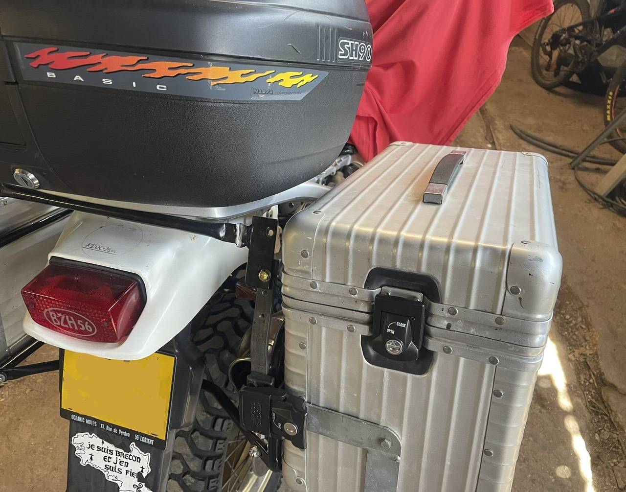

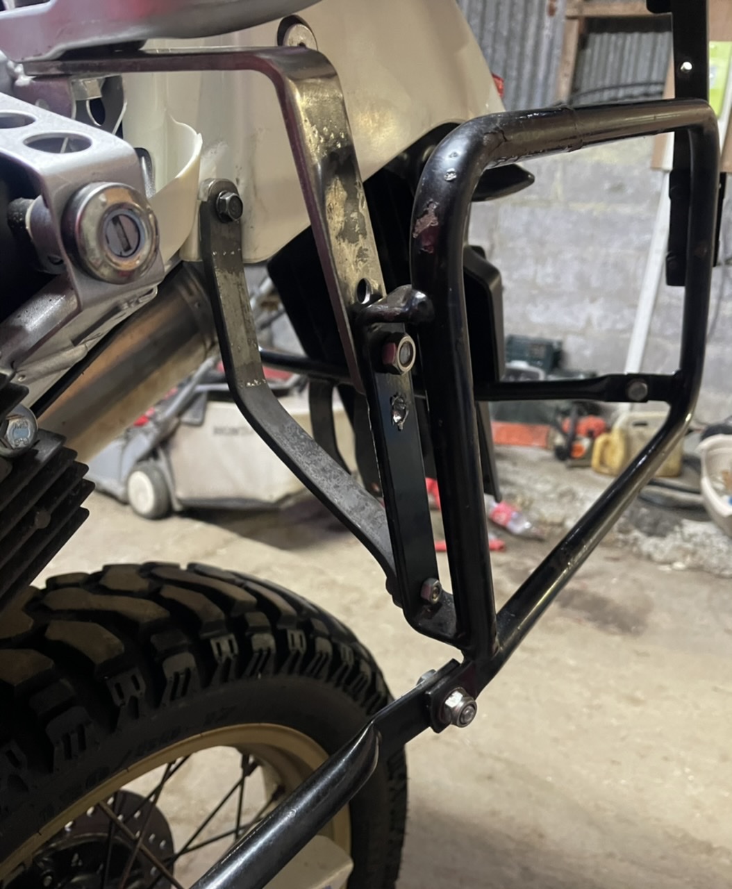

#280 Message par Guiguy56 » 17 avr. 2021, 22:21
Bon, j’ai repris les hauteurs du porte paquet, retirer les pattes qui gênaient, maintenant tout passe nickel
Mais je dois ajouter des soutiens supplémentaires en partie basse pour rigidifier le tout.
Il me reste celui coté échappement à finir.
Ensuite, je redemonte le tout pour finaliser les pièces fabriquées et refaire une peinture.

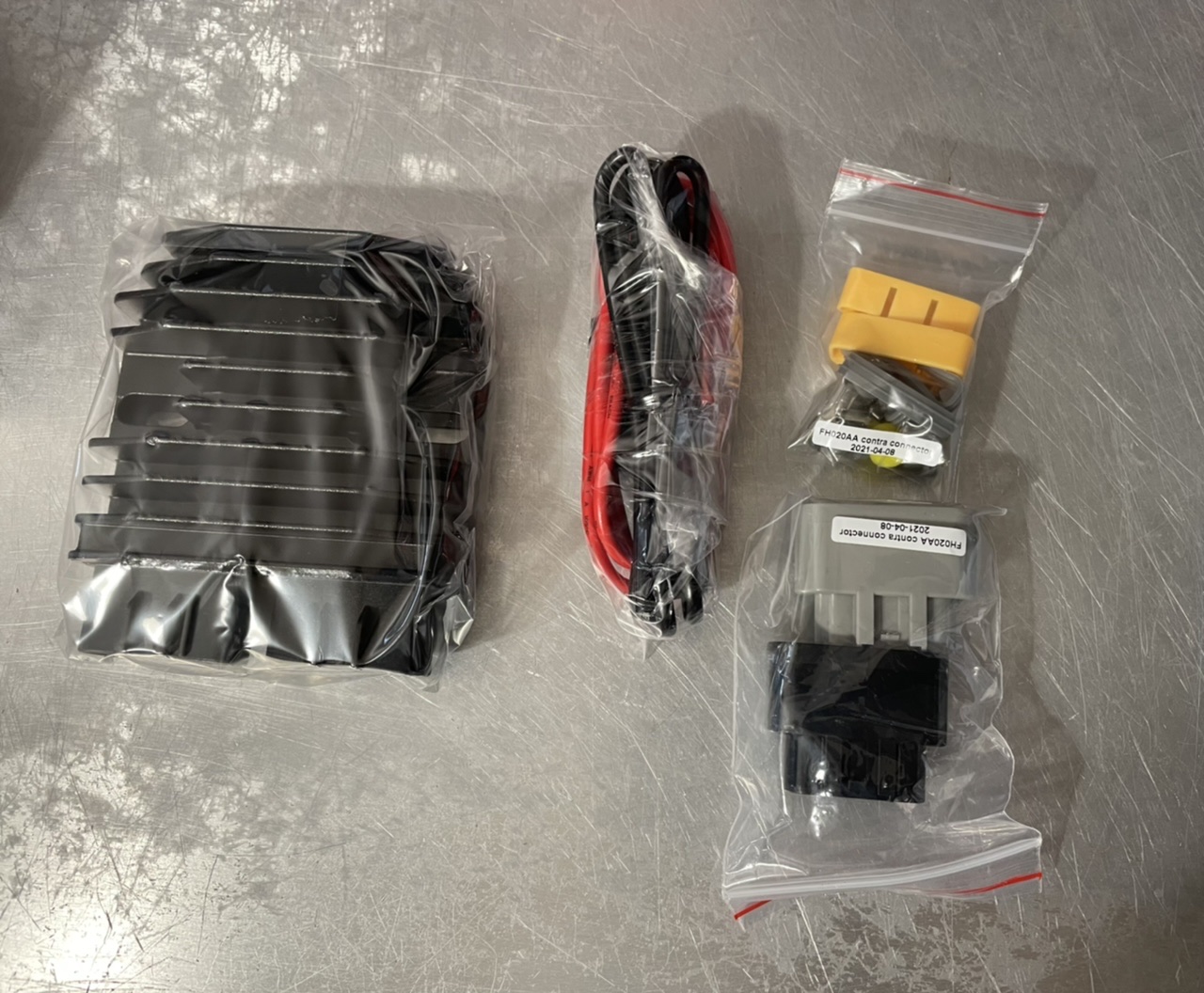

#283 Message par Guiguy56 » 07 mai 2021, 12:17
Dernier modif à venir, afin d’améliorer la fiabilité de la machine, un régulateur Mosfet, tout juste arrivé par la poste :D.

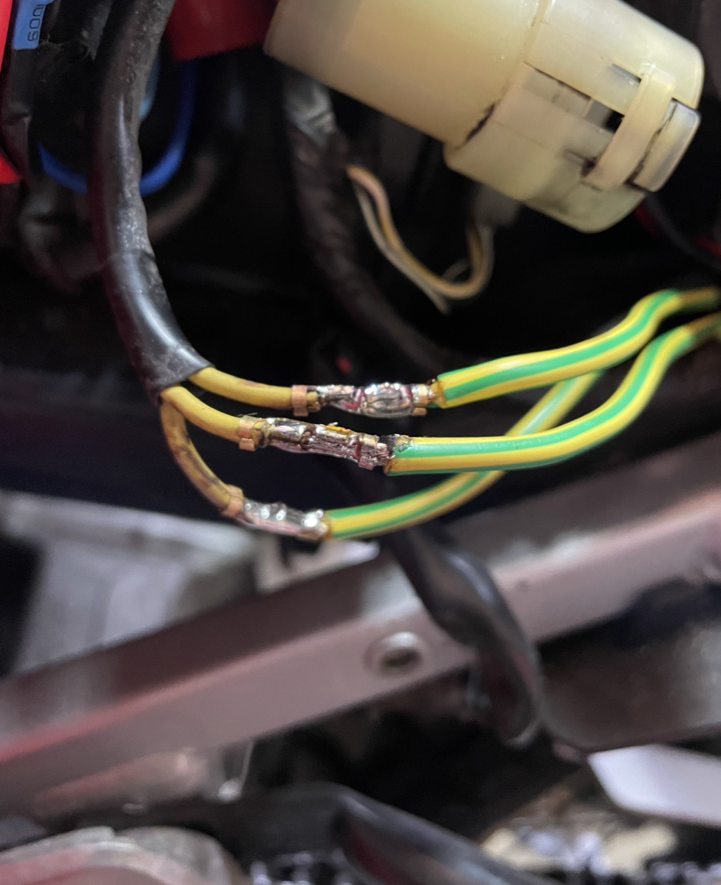

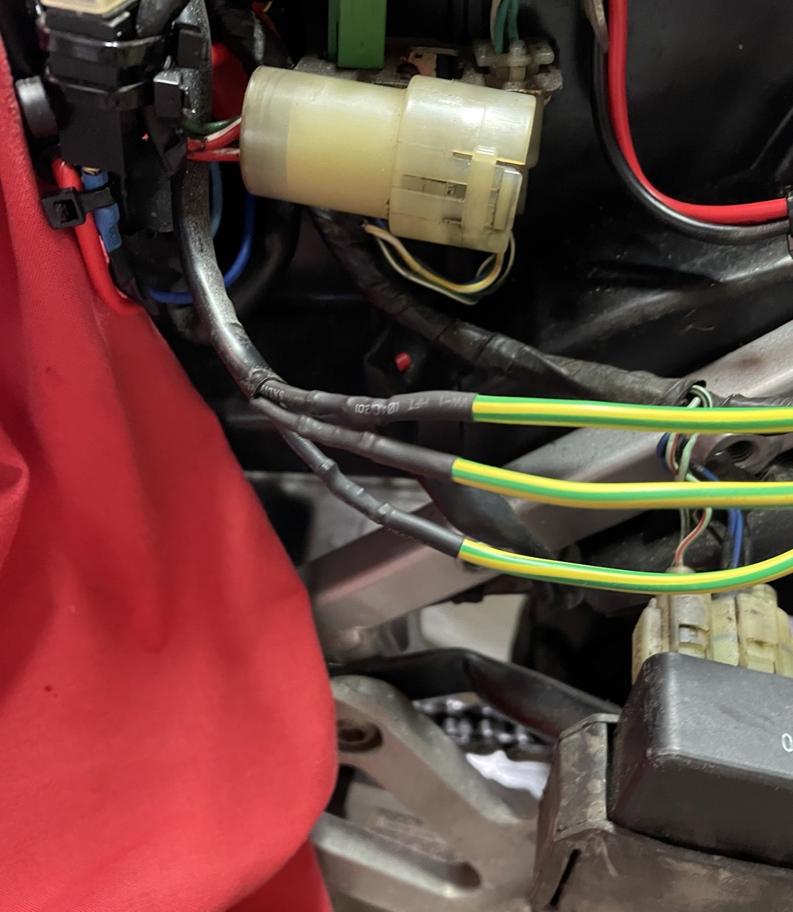

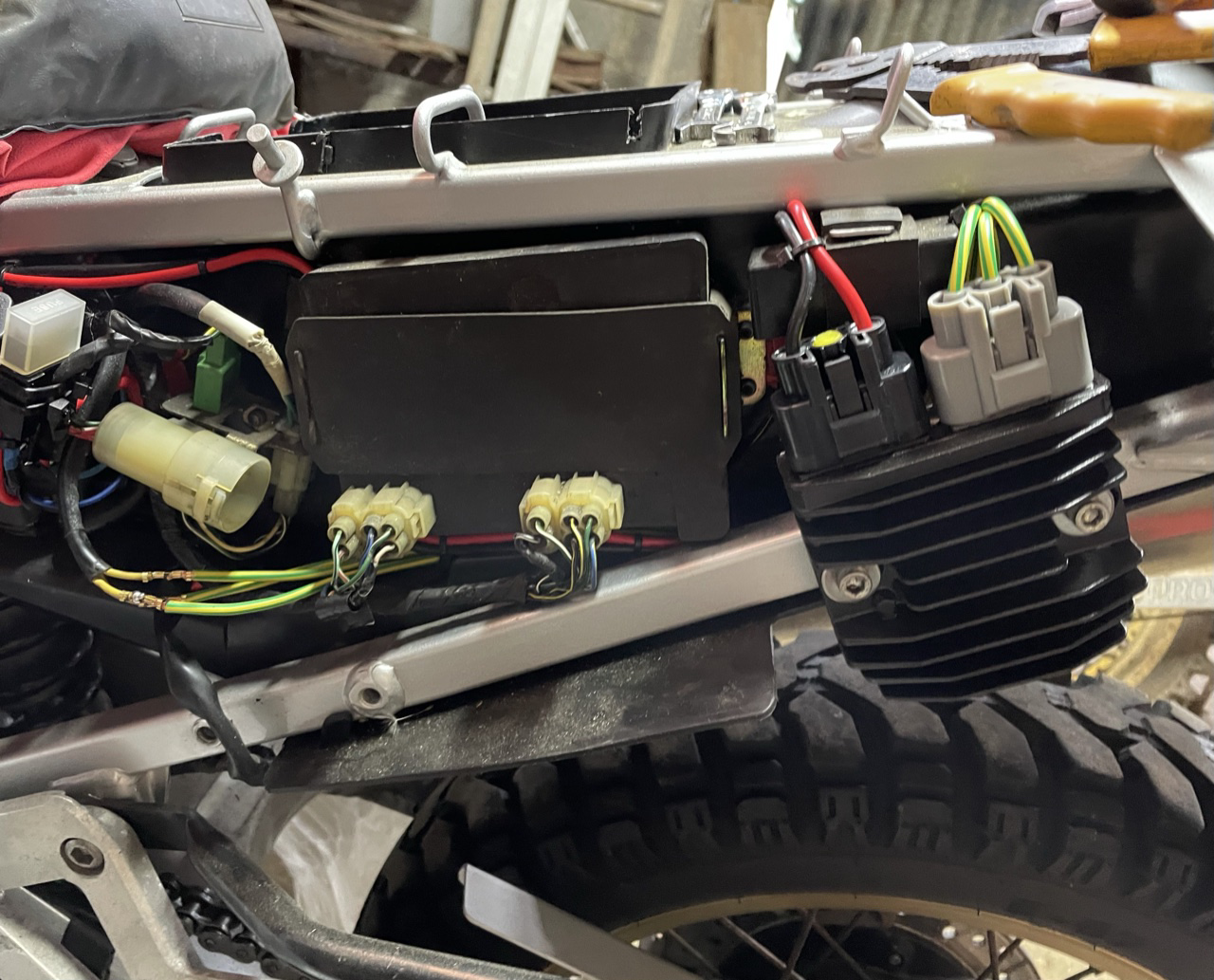

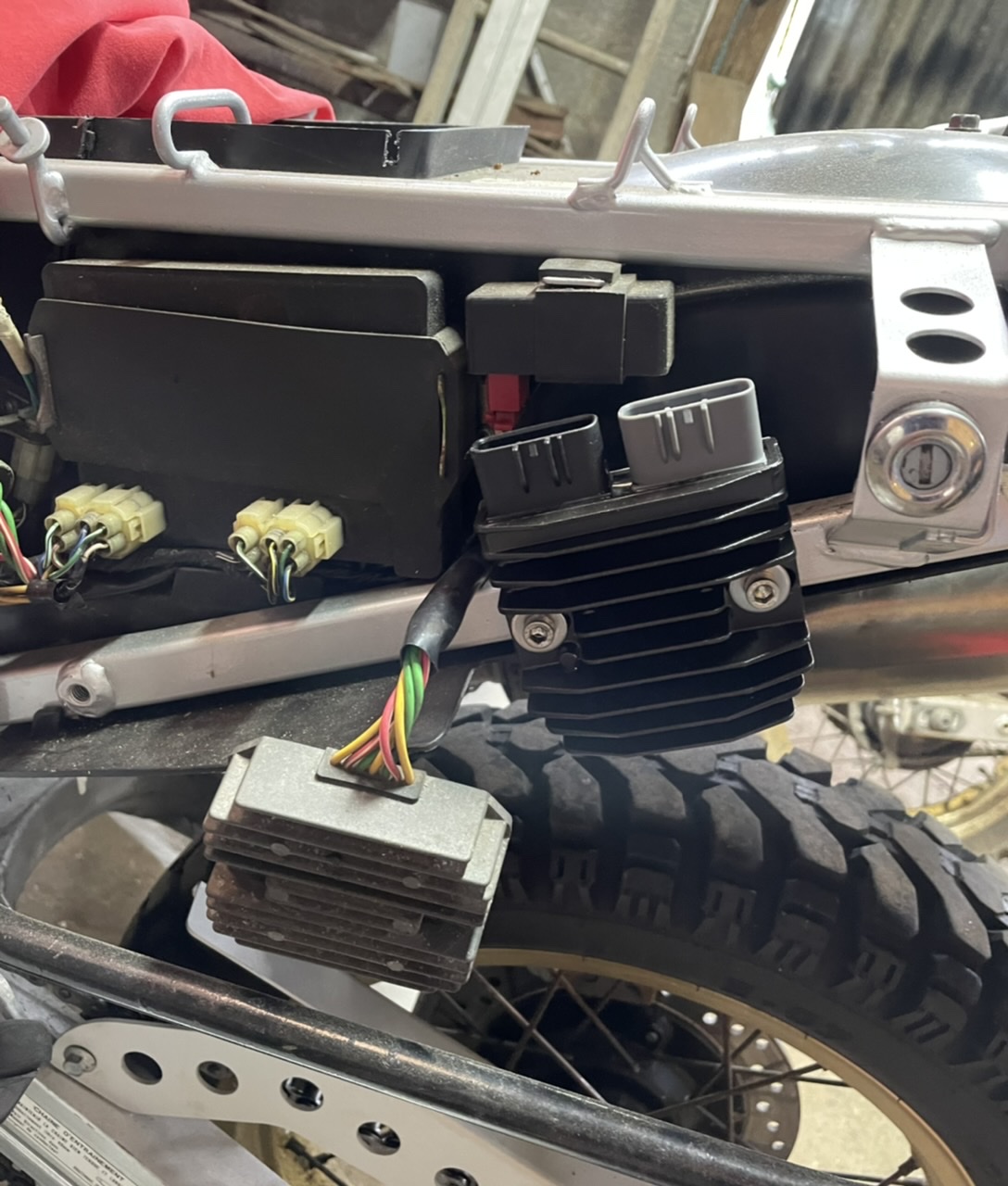

#298 Message par Guiguy56 » 20 mai 2021, 21:32
Et ben, c’est plus fort que moi, même avec une main en moins, il faut quand même que je les mettent dans la mécanique §chaise.
J’ai réussi à mettre en place le Mosfet et à le câbler
Par contre il y a un truc qui me chiffonne §hein , avec l’ancien régulateur, j’avais (au voltmètre branché sur l’afficheur de température) 13,5V au ralenti mais 12,5V en accéléré, j’ai la même chose avec le Mosfet §ouch
Je vais vérifier la tension aux borne de la batterie et contrôler la tension sortie alternateur, j’espère qu’il ne commence pas à fatiguer :(

#300 Message par Picsou » 20 mai 2021, 22:54
C'est une bonne nouvelle pour ta main.
Pour le Mofset, je peux mesurer ce que donne le mien.
Je posterai les valeurs demain.
