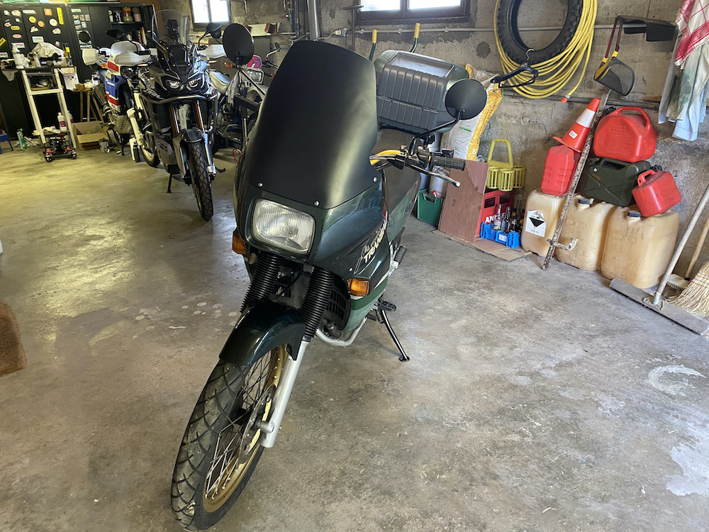

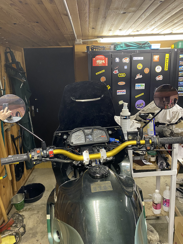

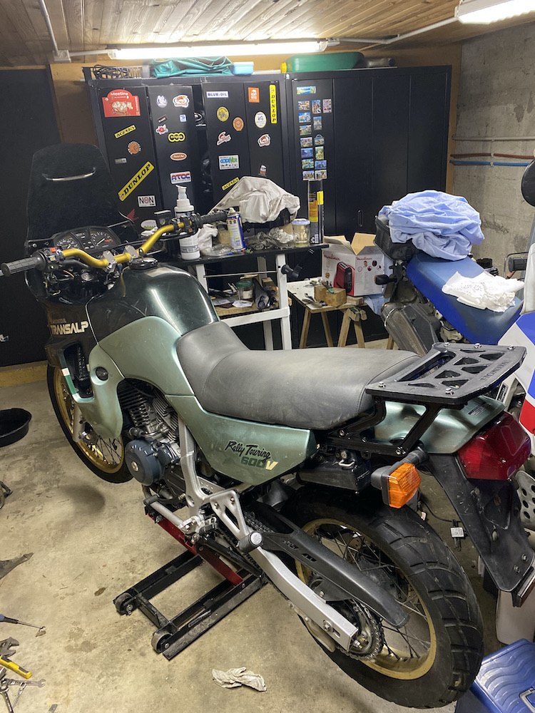

Quelques images de l'avancée des travaux.

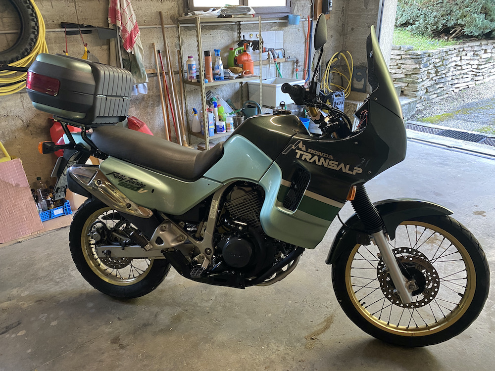

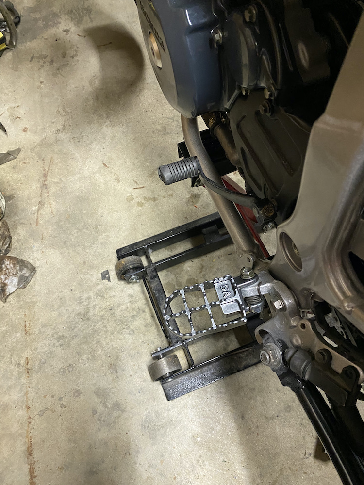

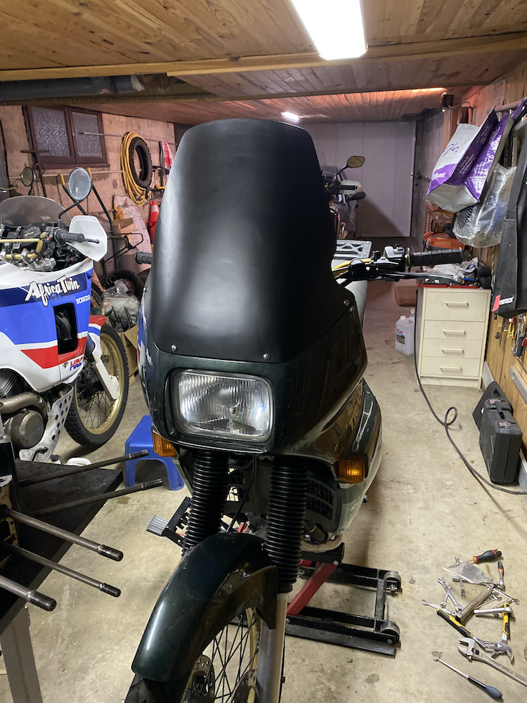

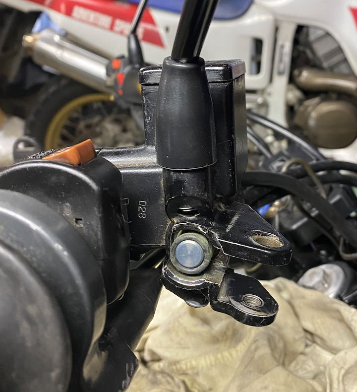

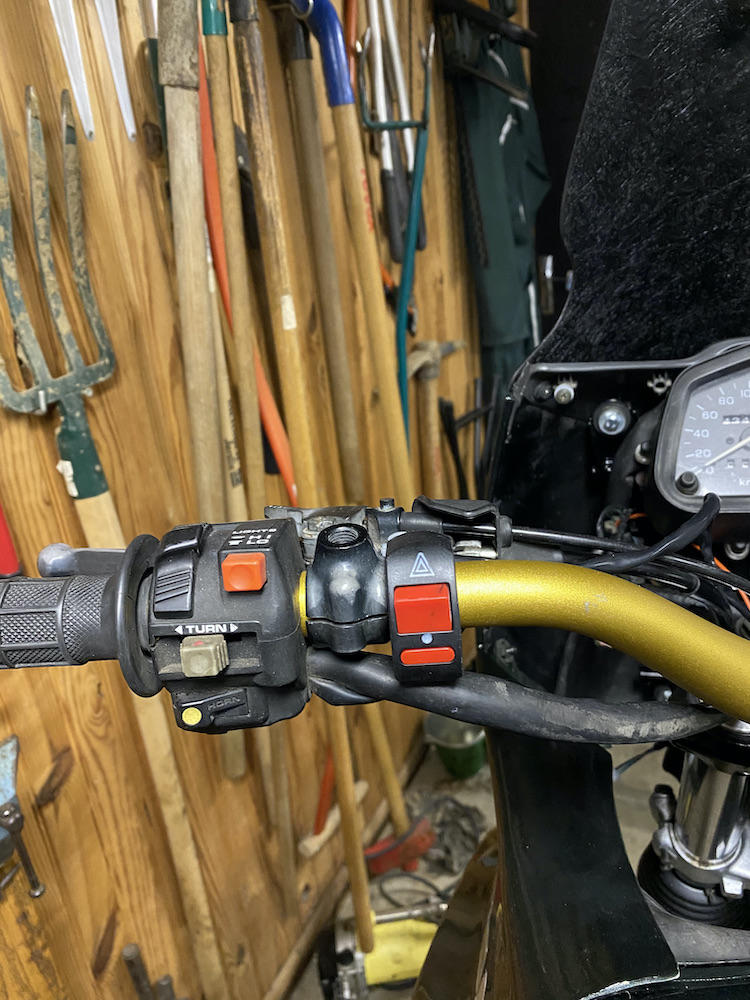

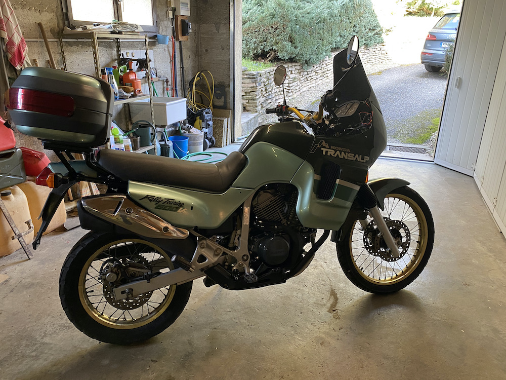

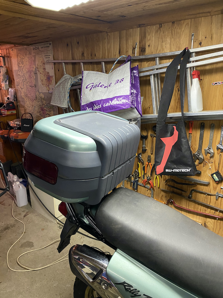

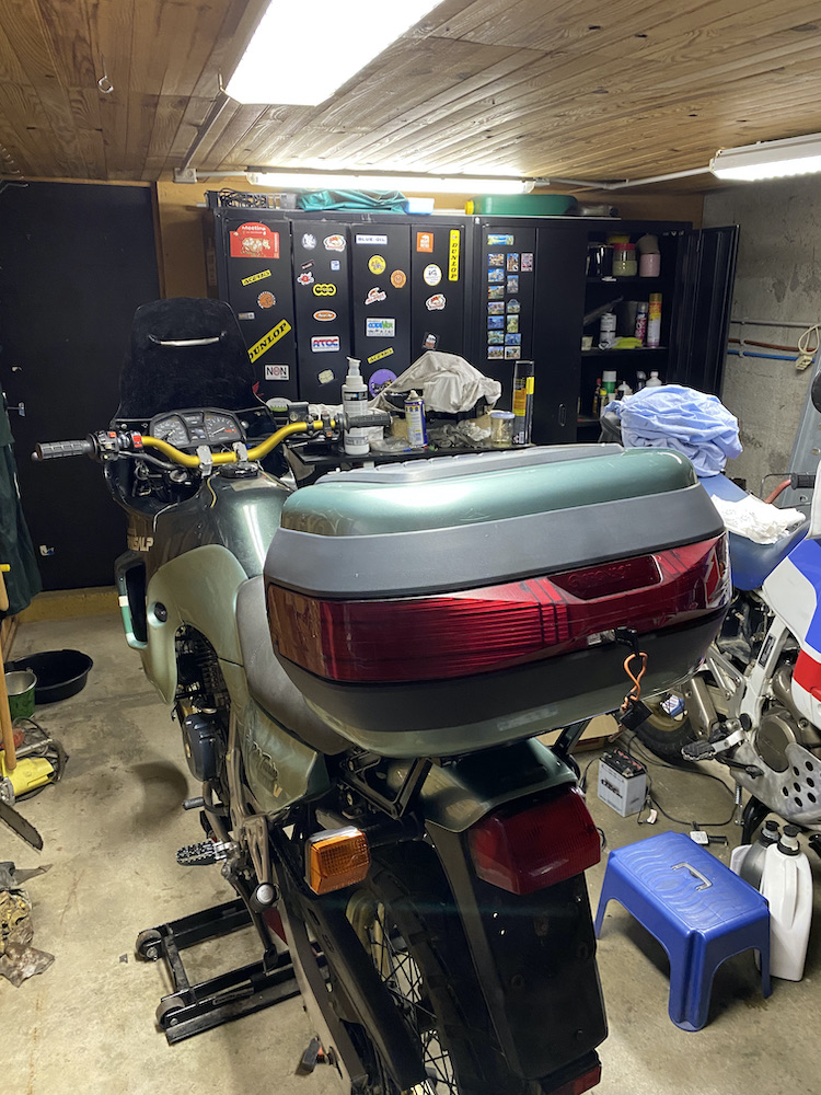

Installation du contacteur de warnings
des reposes pieds pilote
des rétroviseurs
et du top case d'origine aux couleurs de la moto §aime
Modifié en dernier par Tenno le 28 févr. 2021, 21:14, modifié 1 fois.

bon, tu vas faire un tour ce WE pour valider tout ça ou elle est déjà vendue ?
Re: Réfection d'une grenouille
#279 Message par Dode38 » 26 févr. 2021, 08:18
Il attend la poignée de frein §siffle
Messages : 5659
#280 Message par Tenno » 26 févr. 2021, 08:34
Le Pat a écrit : 26 févr. 2021, 08:15 bon, tu vas faire un tour ce WE pour valider tout ça ou elle est déjà vendue ?
Je ne sais pas si elle est vendue, c'est une moto qui appartient à Stef.
Mais elle n'est pas assurée, donc pour le moment, elle ne roule pas.
Dimanche s'il fait beau, je sortirai peut-être faire un tour, mais avec la CRF ou la RD03.
Dode38 a écrit : 26 févr. 2021, 08:18 Il attend la poignée de frein §siffle
Oui, poignée, axe de poignée, durites avia et tour de compteur.
Modifié en dernier par Tenno le 26 févr. 2021, 08:46, modifié 2 fois.

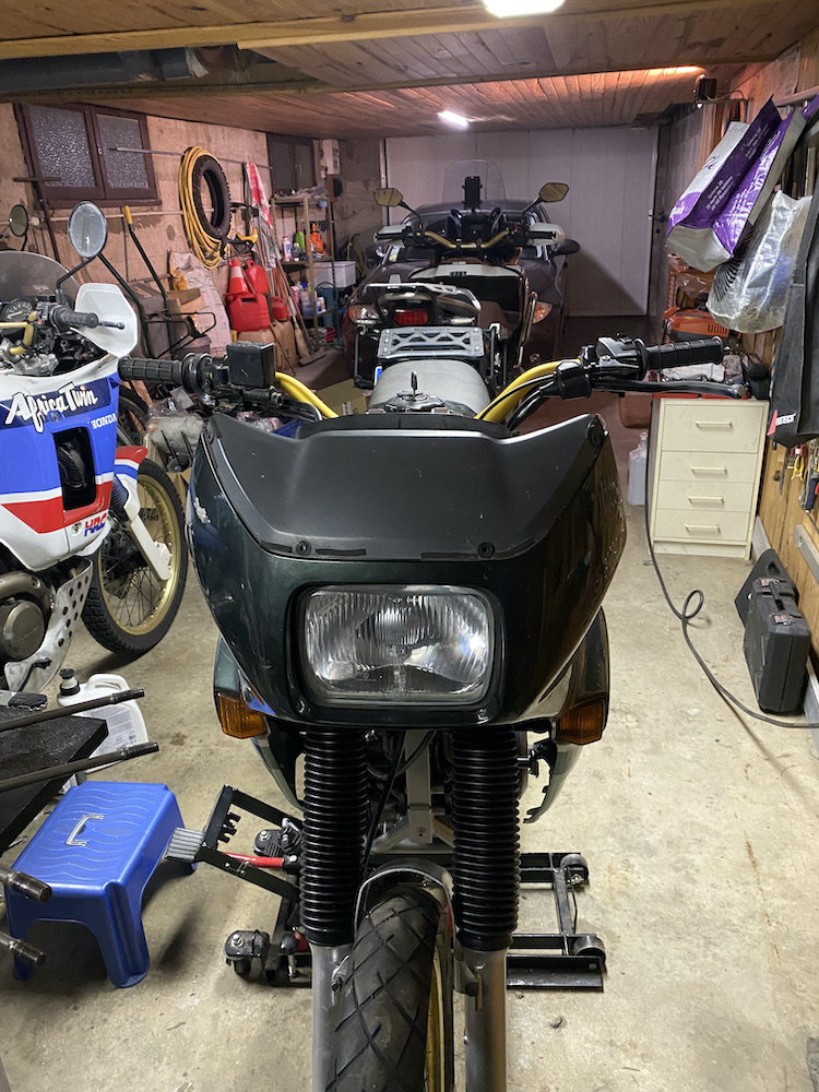

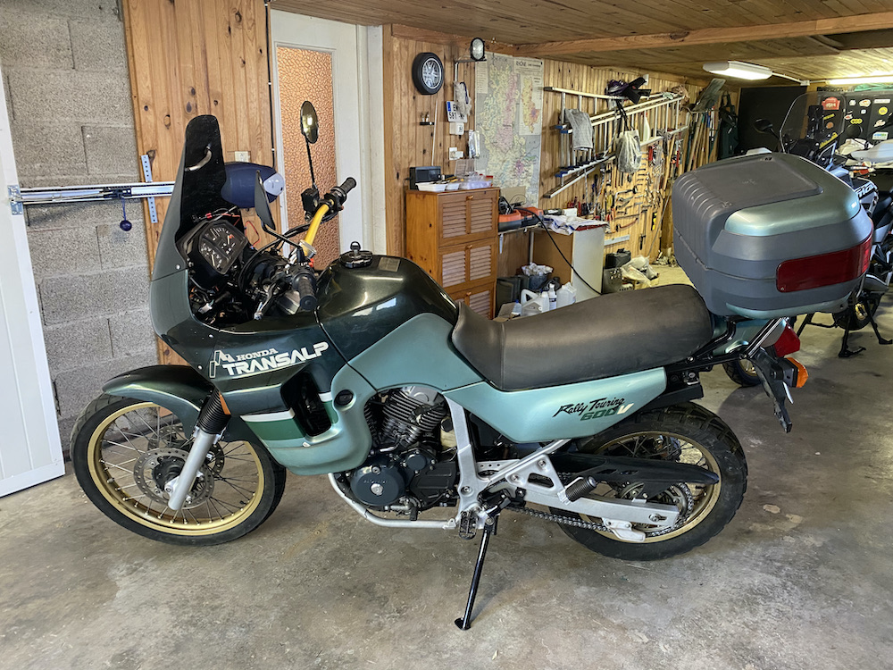

#284 Message par Tenno » 28 févr. 2021, 14:03

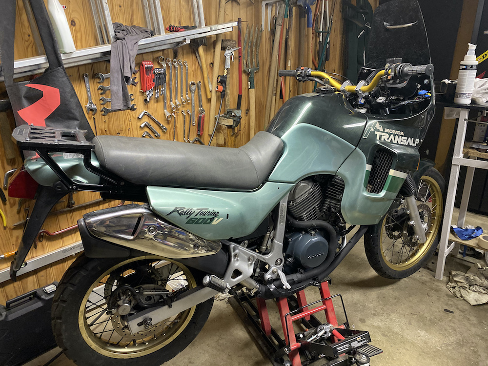

Retour au sol
Il ne manque plus que le sabot, le frein avant et le tour de tableau de bord.

Et le pot? tu as dû adapter ou ça passait?

#287 Message par Tenno » 28 févr. 2021, 20:56
Dode38 a écrit : 28 févr. 2021, 17:57
Il faut un morceau de tuyau entre le pot et le collecteur et j'ai dû faire une petite patte sur la fixation du haut. Le carénage passe juste, mais il passe.

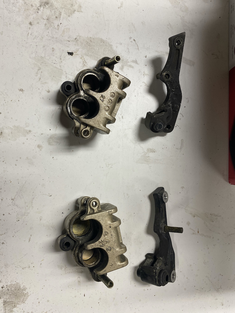

Je viens de refaire les étriers et je me rends compte qu'il me manque une pièce, c'est l'appui des plaquettes.
Ref 45112KAS901
Ce sont des étriers de RD07
Si quelqu'un à ça qui traine, il m'en faut deux.
Edit : il me manque aussi une vis de purge.

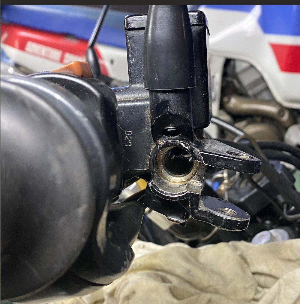

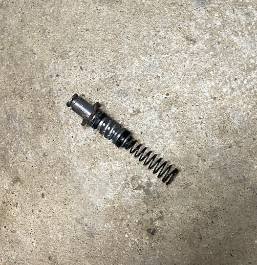

J'en ai profité pour refaire le maitre cylindre.
Capture d’écran 2021-03-02 à 11.39.37.png (1.63 Mio) Vu 1796 fois
Capture d’écran 2021-03-02 à 11.39.49.png (555.67 Kio) Vu 1796 fois
Capture d’écran 2021-03-02 à 11.40.05.png (996.84 Kio) Vu 1796 fois
Et les étriers qui avaient bien besoin d'un coup de neuf, les joints étaient pourris, le liquide de freins fossilisé.

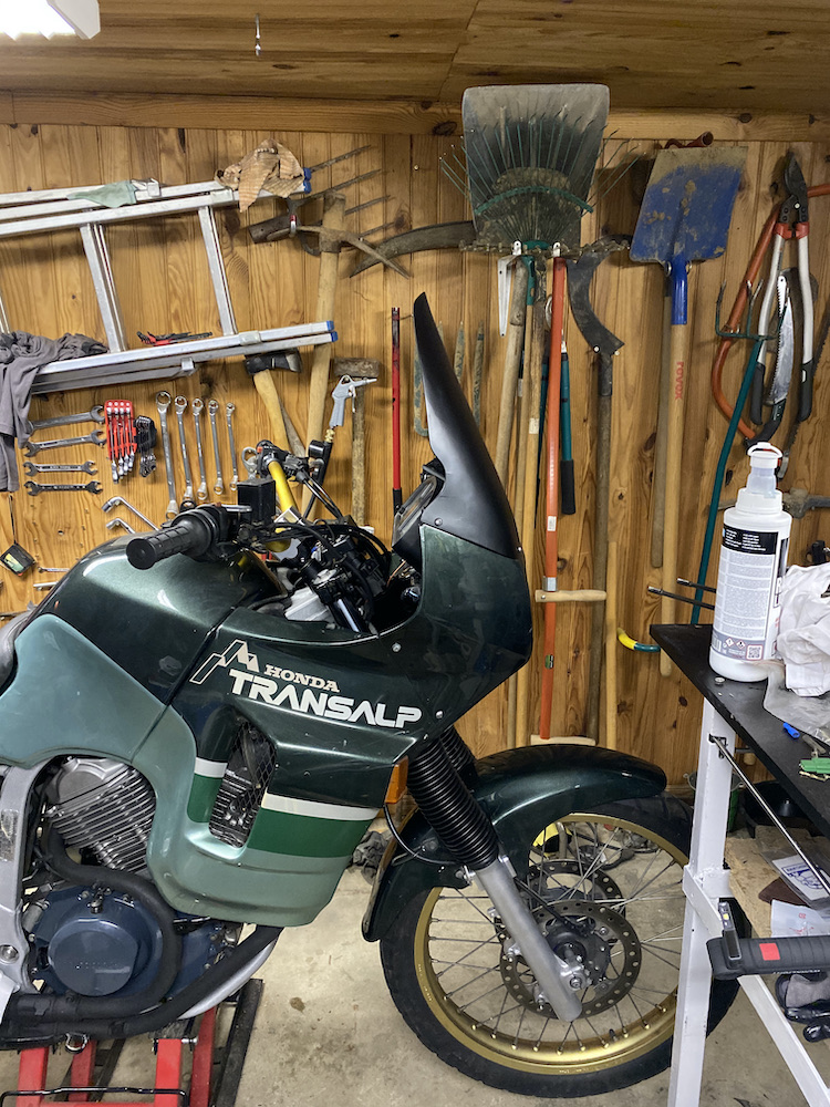

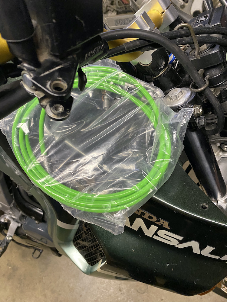

Bon, vous feriez quoi vous ? :roll:
#299 Message par Dode38 » 02 mars 2021, 18:23
Stefter adore la couleur veurk §mdr
Messages : 3985
#300 Message par Africa 13 » 02 mars 2021, 18:55
Je crois qu’il faut les renvoyer ! :shock:
