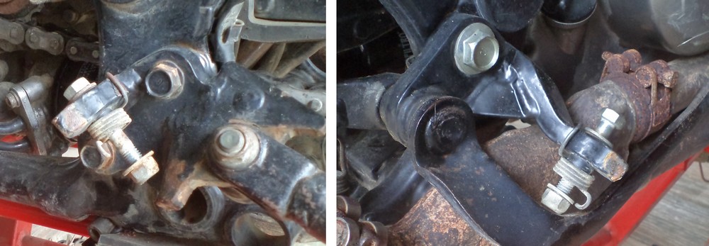

quelqu'un aurait une photo du ressort de cale pied gauche et droit en place ou non
j'ai commandé un ressort droit pour monter sur la moto, recu mais visiblement pas le bon
:) une tite photo m'aiderait

#287 Message par TiTi » 25 mars 2015, 10:27
J'essaie de faire ça, mes cale-pieds G/D sont démontés mais les supports/ressorts sont toujours en place.

Faut caler la petite boucle du bas sur le cale-pieds positionné vers l'avant, le ramener vers l'arrière puis mettre l'axe.

ok donc ca me confirme que le mien est bien monté et que celui que j'ai recu c'est un gauche alors que j'ai commandé un droit :)
merci pour les photos §aime
