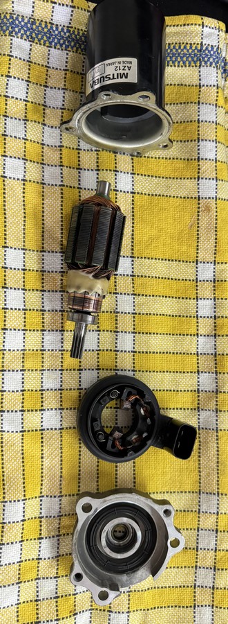

J'ai fait des test à l'ohmmètre avec les partie opposé et tout à la même valeur 0.05
j'ai nettoyé un peu aussi..

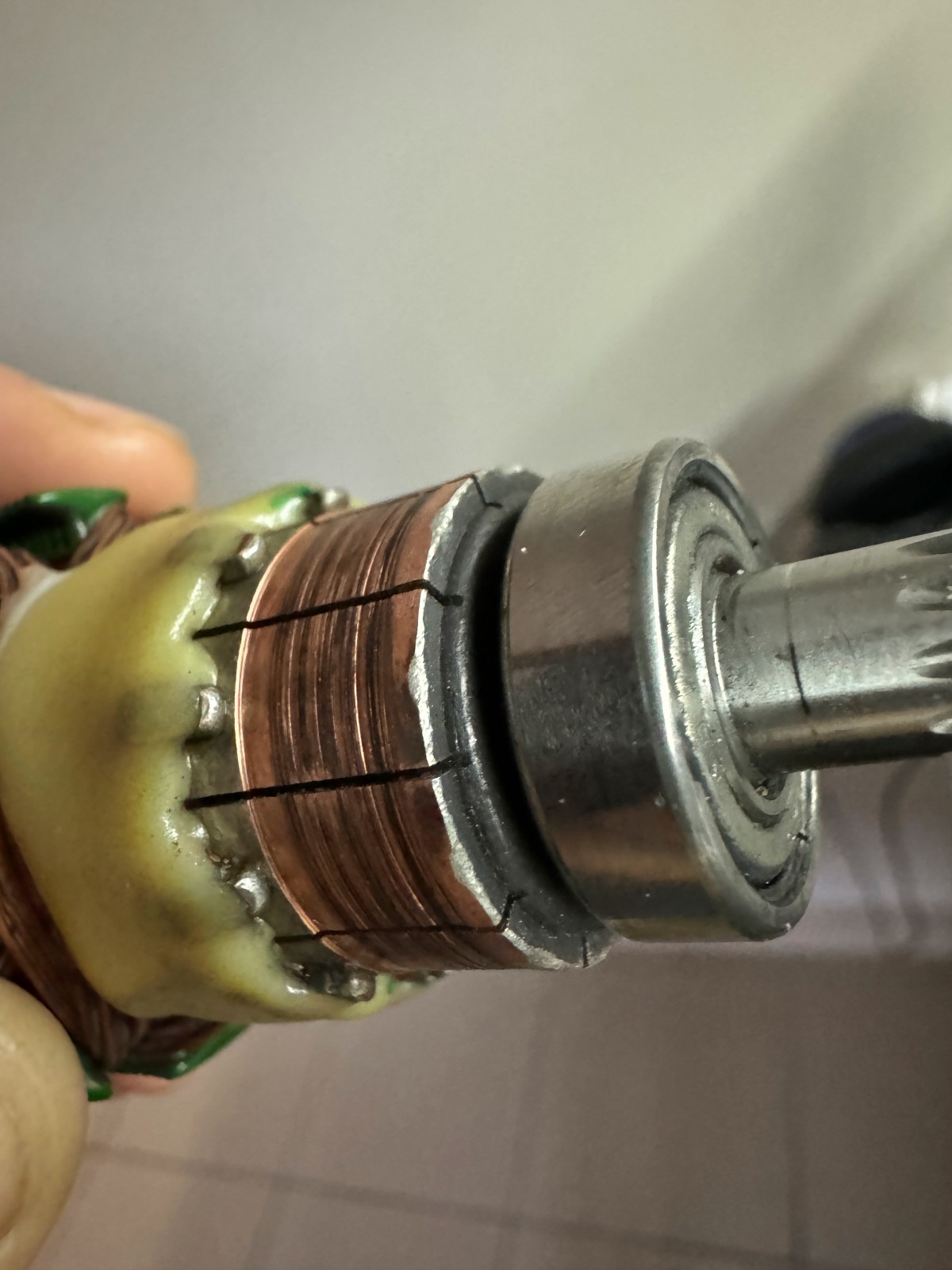

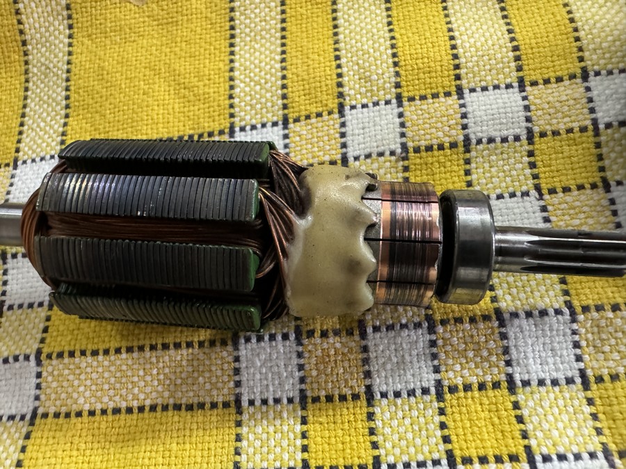

A tu mis un coup de papier a poncer sur les charbons et le rotor ? Parce que la il est quand meme bien gratter
Le bonheur est un rêve d'enfant réalisé dans l'âge adulte.
Re: La mienne CRF1000 Jaune [DCT]
#279 Message par Mika Nari » 22 mai 2024, 12:37
Quasimoto a écrit : 22 mai 2024, 09:47 Dis Mika, combien de km au compteur de ta CRF ?
un peu moins de 45.000 et elle est de décembre 2015, c'est une des premières
Jiwize a écrit : 22 mai 2024, 11:50 A tu mis un coup de papier a poncer sur les charbons et le rotor ? Parce que la il est quand meme bien gratter
oui mai léger, pas envie de trop attaquer le traitement ?

Il faut reprendre les collecteurs en cuivre au papier de verre fin, et bien nettoyer entre chaque entre-cuivre.
Pour les balais faudrait voir de combien ils rentrent encore dans leurs guides.

Et si tu arrives à bien éliminer les rayures sur le cuivre des collecteurs, tu reprends les charbons avec une petite lame demi-ronde de modélisme.

Mika Nari a écrit : 26 mai 2024, 20:04 @Marcopolo en testant à l’ohmetre, et en observant les parties sont toutes en contact les unes avec les autres.
Ah non pas possible, ils ne sont pas en contact, c'est juste que les enroulements ont une très faible valeur, genre 0,5 ohms ou même moins. Ca peut ressembler à un court-circuit avec un multimètre 1er prix, mais ce n'en est pas un.
Par contre vu de prêt, les collecteurs sont bien usinés. C'est presque anormal, y'aurait pas un bout de métal baladeur qui a causé cette grosse rainure.
Perso je changerai les roulements, même s'il paraissent bons à froid, rectifierai les collecteurs au tour.
Ainsi qu'un test des enroulements du rotor. Je dois avoir une vidéo quelque part ...

c'est peut être la photo ? mais le collecteur a l'air bien rayé :(
bon après ça n'empêche pas le courant de passer !
mais pas tres beau
