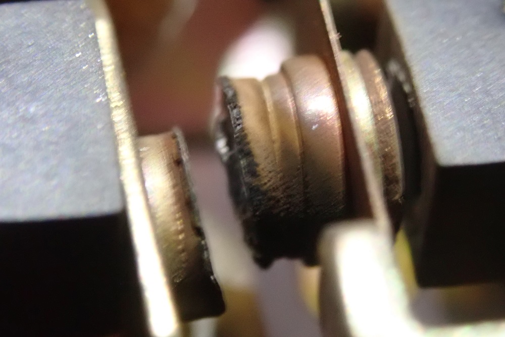

En ayant shunter pour forcer le 12V sur la pompe, aucun bruit donc ca pompe pas.
J'ai démonter la pompe, j'ai refait un test sur une autre batterie, au bout d'une seconde la pompe s'est mise en marche, ca fait du bruit, pas de doute
Pour vérifier les contacts j'ai quand même démonté le cache : Ca m'a l'air ok non ?
Mais du coup potentiellement ca ne veut rien dire qu'elle ne tournait pas ? Si y avait déjà suffisament de pression ?

Brosse les contacts, il pas très beau
Un coup de papier de verre en eux.
Oui, si la pompe est alimentée et que la pression est suffisante, elle ne sera pas active.

Pour les contacts de la pompe, vu que j'en avais des neufs en provision, je les ai remplacé.
J'ai constaté que la pompe démonté, en la mettant sur le 12V direct, comme elle est à vide, elle set supposée tournée en continue. Et bien j'avais un souci à ce niveau je pense car le contact étant supposé se faire par intermittence, chez moi ca avait une forte tendance à rester bloqué collé.
Peut-être à cause de la diode qui prend de la place dans le petit compartiment ? Difficile à dire.
En tous cas j'ai bougé un peu le tout, et maintenant en la branchant sur du 12V le contact se fait bien par intermittence, sans resté collé.
J'ai remonté la pompe sur la moto. Connecté au faisceau avec le relai shunté, la pompe tourne bien en continu.
J'ai enlevé le shunt, rebranché les durites d'essence.
Et ca a démarré sans starter au quart de tour.
Et là pour le coup la pompe tourne !
Jusqu'à présent je pense pas que c'était le cas.
Donc je confirmerai si c'est bien ca en réessayant de démarrer ce soir ou demain matin.
En tous cas c'est intéressant car j'avais lu nul part qu'une panne de la pompe pouvait se solder par un démarrage difficile.
Merci pour l'aide en tous, en espérant que ce soit effectivement résolu !

Bonne nouvelle
, à tous les cout, la pompe ne tournait pas normalement et ne mettait pas suffisamment de pression.
- Messages : 7399
- A remercié : 38 fois
- A été remercié : 42 fois
Re: Petite nouvelle : RD04 1991
C'est une vérité de LapalisseEmile a écrit : 26 août 2020, 15:51 Je confirme ce midi 1er démarrage depuis hier fin de journée.
Ca a démarré au quart de tour avec le starter
A noter donc, qu'un souci de pompe à essence peut induire des difficultés au démarrage !

Cadence de nos pompes Mitsu
Salut Emile,
Je viens tout juste de terminer le montage d'une diode Schottky.. je suis curieux de savoir quelle diode tu as utilisé.
Une fois le montage fini et l'essai concluant, la moto roule pour l'instant très bien, je me suis penché sur les a coups que donnent la pompe en fonctionnement. (juste en posant mes doigts sur la pompe au niveau des durites essence)
Avec peu d'essence dans le réservoir (5-10 litres), ma pompe à commencé au ralenti par donner des impulsions très réguliers sur les cadences sans jamais s'arrêter. (j'apercevais l'essence remuer un peu dans le filtre).
Puis après un essai de 20 minutes, la moto toujours au ralenti, ma pompe continue de donner des impulsions toujours aussi réguliers sur les cadences mais légèrement plus rapide, sans s'arrêter encore. (l'essence remuait un peu moins dans le filtre)
Je compte faire un essai de la même façon avec plus d'essence dans le réservoir, pour voir comment va réagir ma pompe.
A ce stade, je ne sais pas si c'est normal ou pas, mais j'aimerai bien un petit retour de ta part pour me dire comment ça se passe pour ta pompe. Tu la contrôle à froid, à chaud en donnant la contenance approximative de ton réservoir.

Re: Cadence de nos pompes Mitsu
Thiéfaine a écrit : 09 sept. 2020, 03:18 Salut Emile,
Ce fonctionnement est tout à fait normal, la pompe maintient une certaine pression dans le circuit.
Donc moteur en marche, la pompe fonctionne en pompant régulièrement et bien sûr plus la consommation augmente et plus vite la pompe, pompe
Oui, aucun rapport avec le niveau dans le réservoir. Sauf quand y'en a plus
