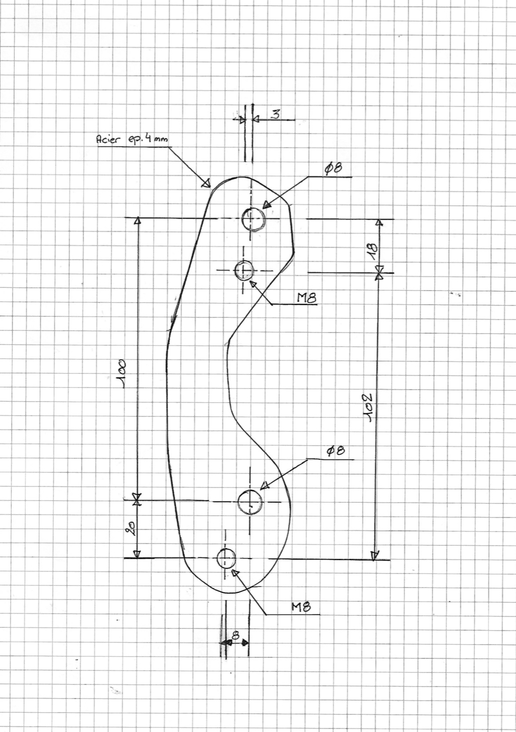

#301 Message par Guiguy56 » 04 avr. 2021, 09:57
Voici le schémas.
La pièces peut être affiner, j’ai calqué le prototype :D
patte déport étrier T@.pdf
(1.23 Mio) Téléchargé 58 fois

#303 Message par Tlr » 04 avr. 2021, 11:52
Bravo Guiguy, merci pour le schéma §super2
Besoin de petites précisions :
- Ta pièce est diminuée en épaisseur en haut, sur une surface importante, et la taille n'a pas l'air d'être faite au hasard dans ses dimensions et son positionnement, il doit y avoir une raison...
- Sur ton schéma je pense voir que les 2 trous de diamètre 8 sont alignés, peux tu le confirmer.
Merci d'avance pour ton retour
#304 Message par Guiguy56 » 04 avr. 2021, 12:46
Tlr a écrit : 04 avr. 2021, 11:52 Bravo Guiguy, merci pour le schéma §super2
La partie haute limée, c’est une erreur, j’avais mis mon fils à limer la pièces et il s’est trompé de côté §mdr.
Comme ma plaque faisait 5mm d’épaisseur, j’ai dû limer la plaque (au niveau des trous de 8) pour que le support d’étirer ne touche pas le disque.
Et oui, les perçage de 8 sont alignées ;)
A remercié : 55 fois
A été remercié : 68 fois

Qu'est-ce que vous voulez dire? Deux trous sont toujours alignés. Vous voulez dire autre chose, sûrement.
#307 Message par Marcopolo » 04 avr. 2021, 15:58
Jimmy73sa a écrit : 04 avr. 2021, 15:47 Qu'est-ce que vous voulez dire? Deux trous sont toujours alignés. Vous voulez dire autre chose, sûrement.
il y a toutes les cotes maintenant pour pouvoir reproduire ;)
#308 Message par Guiguy56 » 04 avr. 2021, 16:33
Ce que je disais, c’est que sur le plan, les deux trous de 8 sont sur la même ligne.
Tlr
Messages : 1065
Département : 45 Loiret
Localisation : Orléans
#309 Message par Tlr » 04 avr. 2021, 17:07
Effectivement Guiguy, c'est ce que je voulais savoir... §oui
ou autre manière de dire sur le même axe vertical sur le plan, car effectivement 2 points sont toujours alignés, tu as raison Jimmy. ;)

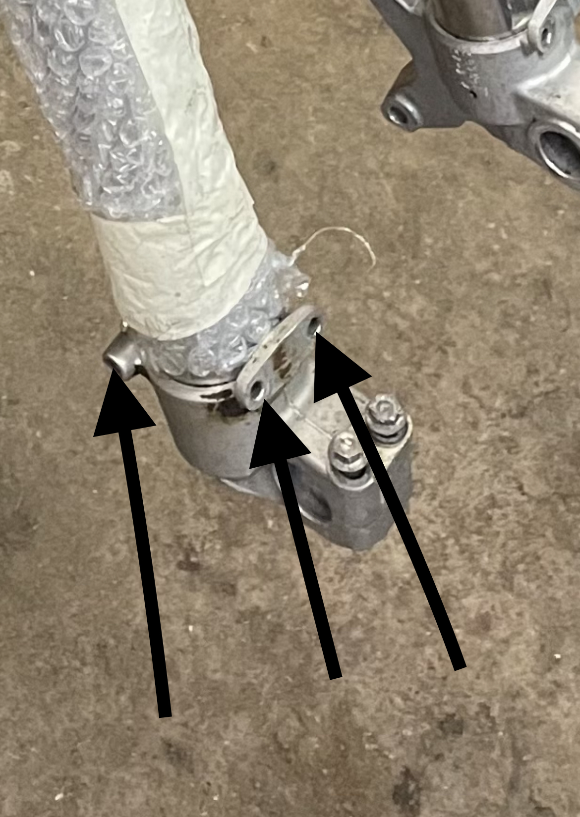

#310 Message par Coyote94 » 13 avr. 2021, 10:09
Salut @Guiguy56
On s'est eu sur FB sur le GB CRF, pourrais tu me montrer comment tu as fixé les pattes arrière du GB ?

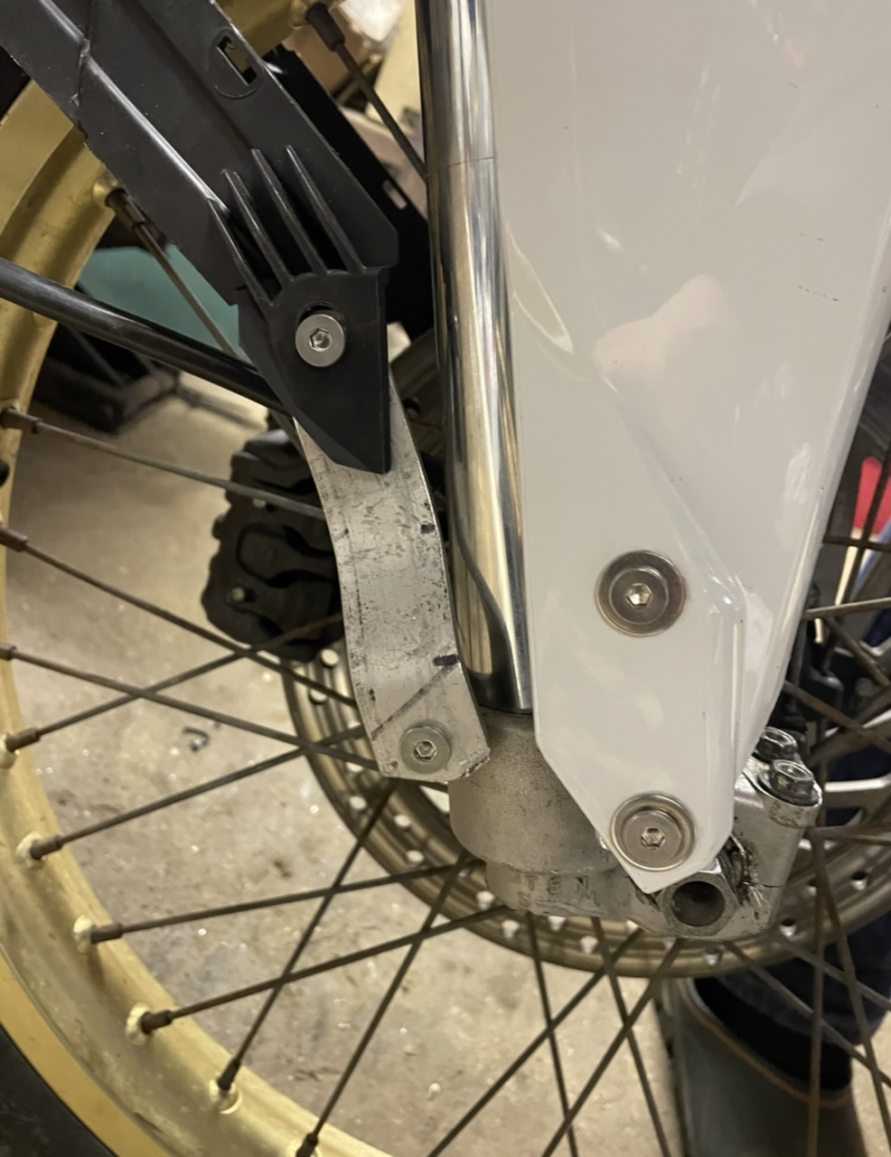

#311 Message par Guiguy56 » 13 avr. 2021, 10:28
Coyote94 a écrit : 13 avr. 2021, 10:09 Salut @Guiguy56
Voici les deux petites pattes de fixation arrière
#312 Message par Tomaz à Trous » 13 avr. 2021, 10:30
Je veux pas paraitre pessimiste, mais tes petites papattes en alu vont tenir une saison et encore.... J'ai pas de solution mieux à apporter, mais ca tiendra pas §mdr §mdr
du vécu... :mrgreen:
#313 Message par Guiguy56 » 13 avr. 2021, 11:05
Tomaz à Trous a écrit : 13 avr. 2021, 10:30 Je veux pas paraitre pessimiste, mais tes petites papattes en alu vont tenir une saison et encore.... J'ai pas de solution mieux à apporter, mais ca tiendra pas §mdr §mdr
La patte est en alu 4mm, de ce côté là, je ne pense pas qu’elle va casser, mais par contre, elle risque de bouger, et je réfléchis à la modifier pour récupérer une fixation à l’avant du pied de fourche.

#314 Message par Tlr » 13 avr. 2021, 13:17
Effectivement, avec 2 points d'ancrage ça bouge toujours un peu, il en faut 3 pour que ce soit fixe.
J'ai le même Pb sur mon garde boue avant de 03 que j'ai réhaussé, mais difficile de trouver une 3è fixation...
#315 Message par Tomaz à Trous » 13 avr. 2021, 13:37
Ah bah tiens, il est là mon Thierry !!
Tu peux témoigner de mon support de phare pourri de ma TransKalp pourrie à la stella il y a deux ans. c'était le lundi je crois.
Bref, même s'il y a de l'épaisseur, ca risque de péter...
#316 Message par Guiguy56 » 13 avr. 2021, 14:14
Pour l’instant je n’ai que ça sous la main, mais je vais essayer de faire une pièces en inox qui reviendra prendre une fixation avant du pieds de fourche.
Par quoi as-tu remplacé ton support de phare alu :?:
Messages : 6140
#317 Message par Stefter » 13 avr. 2021, 14:41
Tomaz à Trous a écrit : 13 avr. 2021, 13:37 Ah bah tiens, il est là mon Thierry !!
Ta patte était soumis à un balancement perpétuel ,donc a la "fatigue",point faible de l'alu qui est pas du tout élastique ,si c'est un montage rigide ,ça devrait tenir....

#318 Message par Coyote94 » 13 avr. 2021, 21:10
Merci pour les photos.
Pour ma part, j'ai créé des supports adaptés pour les fixations à l'avant.
Pour les pattes arrière, je pense faire des pattes 3D qui "entourent" les points de fixations.
#319 Message par Guiguy56 » 14 avr. 2021, 07:06
Coyote94 a écrit : 13 avr. 2021, 21:10 Merci pour les photos.
Belle pièce §super2
Il faudrais que la fixation avant et arrière soit en une seul pièce avec la fixation avant sur les pieds (les 2 vis) et la fixation arrière (1 vis),
Il va vraiment falloir que j’investisse dans une imprimante :D
Pense tu qu’il y a moins d’intégrer du fil d’inox en cours d’impression, pour rigidifier ta piece :?:
Coyote94
Messages : 800
Localisation : Saint Maur
#320 Message par Coyote94 » 14 avr. 2021, 19:07
Je ne crois pas que les 2 fixations devant tienne le tout, par contre je retiens en une seule pièce mais sur 3 points de fixation, je vais tenter.
Oui l'impression 3D est (plus) fiable avec les nouvelles machines, tu perds moins de temps en réglages.
Pour l'ajout du fil inox oublis, par contre je suis très, agréablement, surpris de la solidité des filaments : j'ai fais des poignées passager avec lesquelles je peux soulever la brèle...enfin à 2

#322 Message par Guiguy56 » 15 avr. 2021, 10:35
Coyote94 a écrit : 14 avr. 2021, 19:07 Je ne crois pas que les 2 fixations devant tienne le tout, par contre je retiens en une seule pièce mais sur 3 points de fixation, je vais tenter.
Il faudrait que ta pièces intègre les fixations avant et arrière du GB, comme ça tu as ton support de GB en une seule pièces avec les 3 points de fixations du pieds de fourche.
Si tu en fais, je serais acheteur d’un jeu ;)
