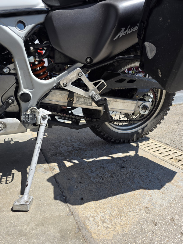

Sinon, avec la moto chargée ce n'est pas évident mais faudrait vérifier ta tension de chaîne... viewtopic.php?t=1028

Ok merci @TiTi je vais essayer de voir ca pour l'embrayage.
Ah ouais tu la trouves trop tendue ?
J'ai mis 50 mm j'irai relire le lien ce soir merci.
En attendant je viens de prendre cette photo
J'ai légèrement marqué le haut du bras oscillant avec ce réglage donc j'avais tendance a penser que c'était meme trop deserre.

Re: RD07A - C'est pas cense etre fiable ? Deficit de confiance
vu d'ici, çà a l'air bon
Ouaip
Comme tu as une centrale c'est mieux pour faire un réglage au top.
Merci a tous les 2 pour le retour.
J'avais re deserre un coup pendant les vacances mais le site était eb maintenance et je n'ai pu écrire avant.
@TiTi ta chaîne ne touche jamais le bras oscillant du coup ?
Ou peut-être le fait que je n'ai pas le guide chaîne inferieur joue la dessus ....

En dessous non (sauf tout à l'avant) mais dessus oui.TiboRo a écrit : 24 août 2025, 09:38 ...
@TiTi ta chaîne ne touche jamais le bras oscillant du coup ?![]()
