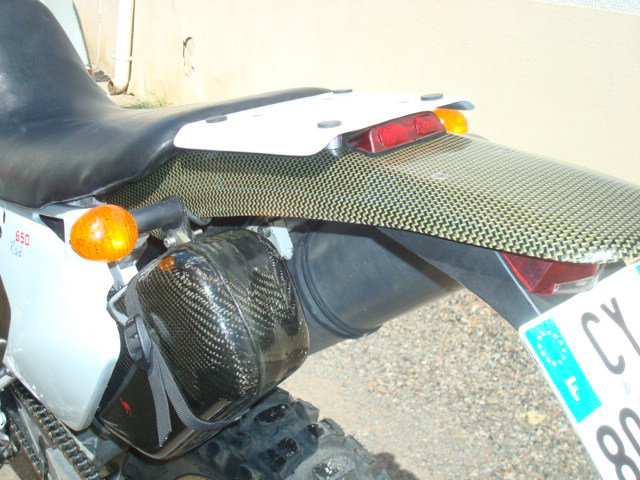

Allez hop, montage d'un deuxième feu arrière à leds, bien planqué sous le porte paquet.

Merzouga1965 a écrit :Allez hop, montage d'un deuxième feu arrière à leds, bien planqué sous le porte paquet.
Tu ajoutes du poids?!! §ouch

Oui, pour le feu car un petit feu vaut mieux qu'un grand choc §hein
Sinon, comme ma moto est quasiment terminé, je vais me faire plaisir, quitte à rajouter un soupçon de poids, quelques belles pièces ou accessoires.

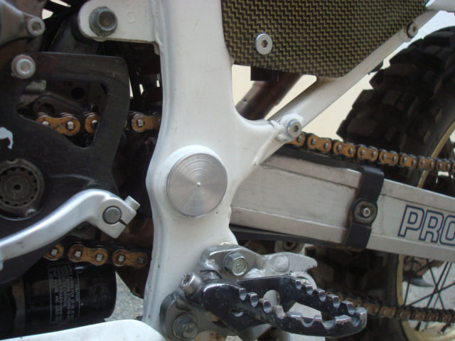

Juste "pour le plaisir des yeux" et un peu pour le poids, je l'ai équipée de boulonnerie" aluminium" pour toutes les fixations de caches latéraux, protections d'échappement, boite à air, selle .... Une bonne quinzaine de vis Btr, normales ou fraisées, anodisation couleur "or"et "gris. Ouahhh ! ça pète :shock:
Pour le "fun"...les bouchons d'axe de bras oscillant sont en aluminium.

#309 Message par Tomaz à Trous » 22 juin 2014, 22:11
Ils tiennent comment tes bouchons du coup?

#311 Message par Merzouga1965 » 22 juin 2014, 22:21
Tomaz à Trous a écrit :Ils tiennent comment tes bouchons du coup?
Au silicone ;)

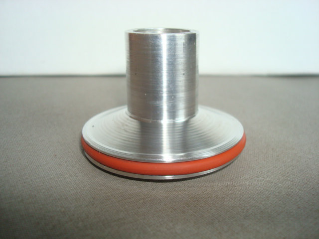

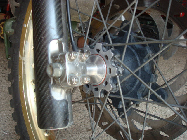

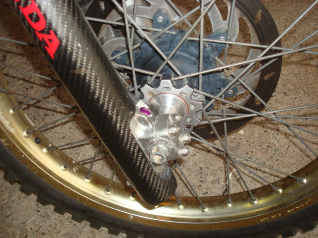

Pour remplacer, l'entrainement de compteur, qui fait aussi office de cache poussière. J'ai tourné çà....
j'ai aussi intégré l'aimant de compteur au moyeu

Messages : 3919
Re: La nuit et le jour
#315 Message par Clément Naisse » 23 juin 2014, 11:41

#317 Message par Stefter » 23 juin 2014, 14:32
Merzouga1965 a écrit :Pour remplacer, l'entrainement de compteur, qui fait aussi office de cache poussière. J'ai tourné çà....
§pompom
belle piece!
chapeau §aime

#318 Message par Merzouga1965 » 23 juin 2014, 16:07
Stefter a écrit :
Merzouga1965 a écrit : belle piece!
chapeau §aime
§chinois merci.
J'avais laissé de coté toutes ces petites pièces et finitions pour la fin..... Je viens de réaliser... Je ne m'étais pas préparé à cet instant....ELLE EST TERMINEE ... §tictic ... §tictic ... §youhou ... §youhou... §clown ... §clown
Il m'a fallu 9 ans, 2 africa rd03, 35 000 km de pistes et des centaines d'heures de travail. :D
Pas mécontent du tout, très surpris par le résultat, très nettement au dessus de mes espérances.
Le plus remarquable est bien sur sa légèreté, mais aussi sa facilité de pilotage... une moto équilibrée ... que du plaisir. Je l' §aime
Je vais donc ranger les outils, finir la déco et faire quelques photos ... avant d'aller l'user. §huhu

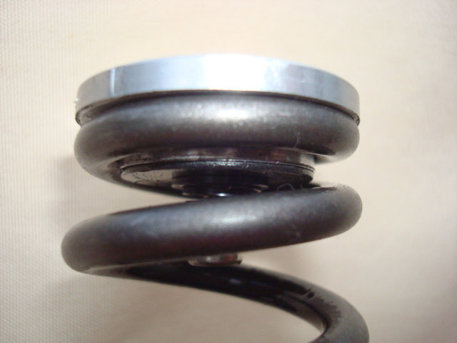

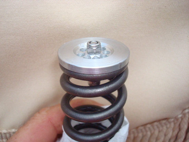

#321 Message par Merzouga1965 » 08 juil. 2014, 10:15
Beaucoup d'entres vous vont seront prochainement équipés de clapets de fourche....Je vous présente les miens.
Ils sont réglables en compression et en détente.
Le clapet est en carbone, pour réduire son inertie.
Ils sont en bas du ressort de fourche (spires rapprochées),
Maintenant, essais et réglages.

#323 Message par Le Jardinier » 08 juil. 2014, 14:28
Merzouga1965 a écrit :Image
§pompom
Le ressort me fait penser à un ressort d'attache rapide sur un axe de roue de vélo...
§hein
Mais beau boulot encore une fois, tiens nous au courant des essais
ça te revient à combien un clapet comme ça sans indiscrétion?

#324 Message par Stefter » 08 juil. 2014, 17:00
Merzouga1965 a écrit :Beaucoup d'entres vous vont seront prochainement équipés de clapets de fourche....Je vous présente les miens.
§pompom
je vois pas trop comment ça fonctionne !
il manque un clapet... :shock:
vu comme ça je dirais que ta fourche s'enfonce et le clapet l'empeche de remonter!
#325 Message par Merzouga1965 » 08 juil. 2014, 17:31
Effectivement, il manque, pour la détente, les laminages calibrés (dans le clapet en carbone).
Pour le réglage, quelques clapets en carbone, avec des laminages calibrés différemment.
