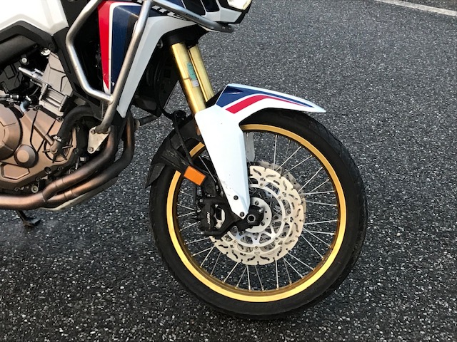

411 euros exactement, ça pique un peu
voici le résultat sur la moto comme demandé, ça freine fort et franc (même en rodage)

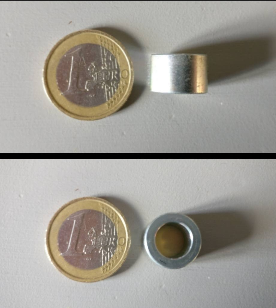

En démontant le sabot de l'ATAS j'ai trouvé cette entretoise.
Ça vous parle ?
La rémission redonne de l'espoir.
CARPE DIEM et VIVE LA VIE !
Re: Référencement soucis CRF1000L
#311 Message par ObiOne » 10 mars 2019, 18:06
C'est probablement l'entretoise qui va dans le silent-bloc du sabot, du côté gauche, sous la sortie de boîte, vérifie sa présence.

#312 Message par Philou27 » 10 mars 2019, 19:09
Exactement Maître Jedi.
Merci !
#313 Message par ObiOne » 10 mars 2019, 19:49
Elle est trop petite et glisse du caoutchouc… pourquoi Honda n'a-t-il pas mis une rondelle avec épaulement ? :roll:

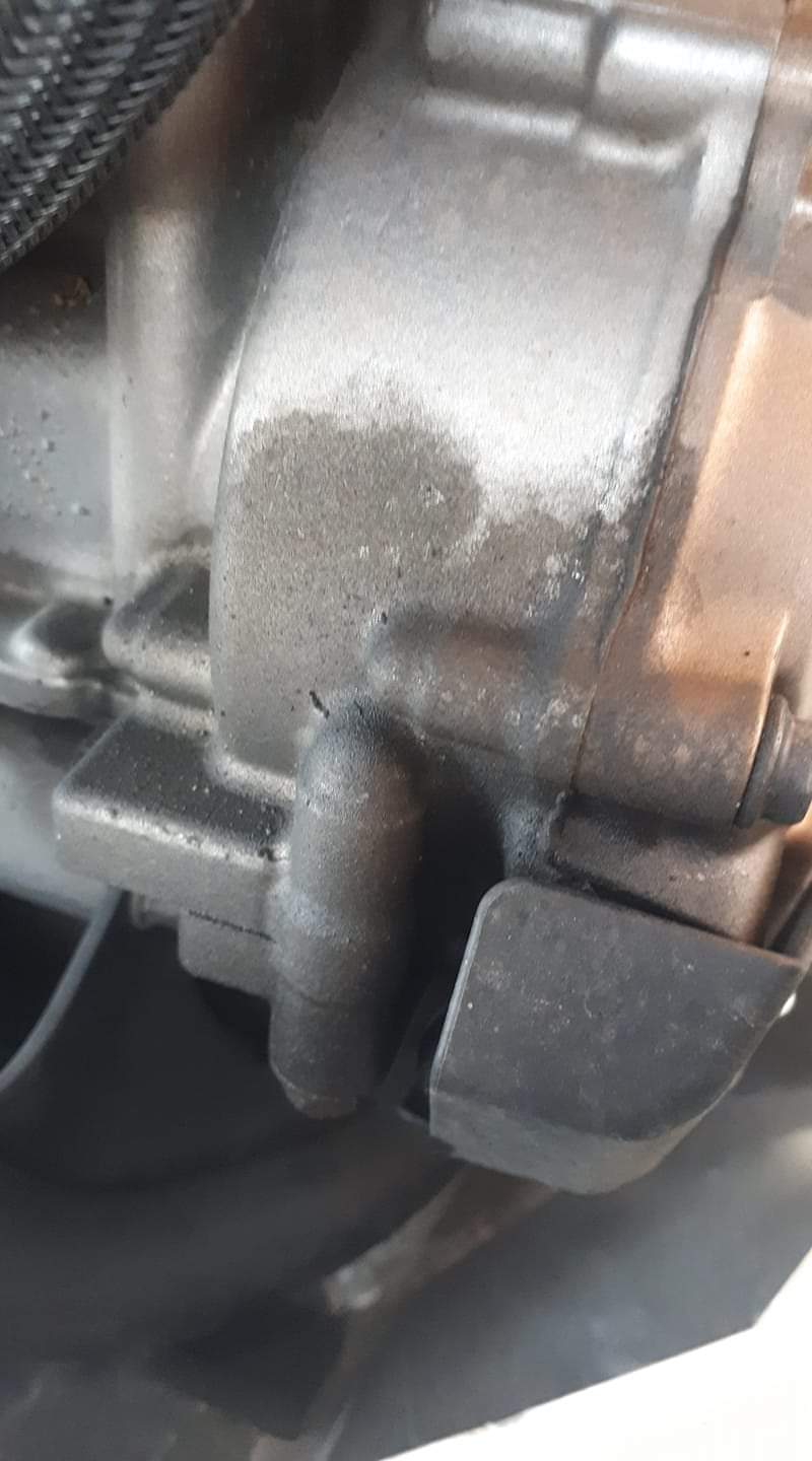

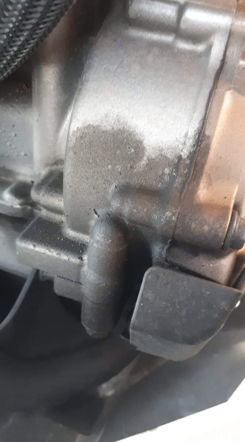

Découvert en faisant la pression des pneus, une belle fuite juste devant la jauge d'huile. Vous avez déjà eu ça ?
15500 kms, la moto a 1 an...
#321 Message par ObiOne » 20 avr. 2019, 20:57
Quel fluide?
Andy
Messages : 177
#322 Message par Andy » 20 avr. 2019, 21:21
Huile.
Alf
Messages : 91
Enregistré le : 14 janv. 2014, 17:31
Localisation : Monts du Lyonnais
#323 Message par Alf » 20 avr. 2019, 22:31
Andy a écrit : 20 avr. 2019, 19:19 Hello,
Oui.
Pris en garantie. Démontage du carter et mise de pâte à joint.

#324 Message par Cariboulio » 20 avr. 2019, 23:49
Alf a écrit : 20 avr. 2019, 22:31
Oui.
Pareil de mon côté. Réparation sous garantie. J’espère que ça tiendra, comme tout ce qui a été changé sous garantie, jantes et comodos, parce que la garantie est terminée :D

#325 Message par Cric29 » 30 avr. 2019, 23:38
Je viens de voir et c'est pareil pour moi pour le suintement d'huile. A voir pour une prise en garantie lors de la révision des 12000km
