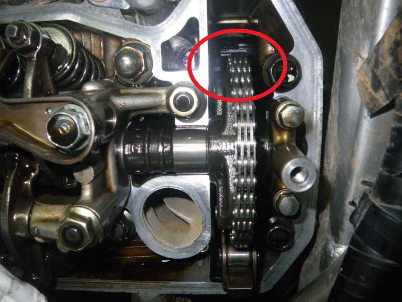

Bon, ça se précise... §heu
J'ai enlevé le cache culbuteur Ar et je n'ai pas mis bien longtemps à trouver d'où venait le bruit.
Un des tendeurs de la chaine de distribution ne tend plus rien... §ouch
Il y a un jeu de malade...
Je ne comprends plus très bien là...
J'ai changé les chaines il y a 3 ans à 85 000km.
Les chaines du Grec. Il me semble que les tendeurs ne sont pas fournis mais que ça ne s'use pas. En tous cas, ils étaient nickels quand je les avais remonté... :|
Est-ce possible que ce tendeur se bloque??? §help §help

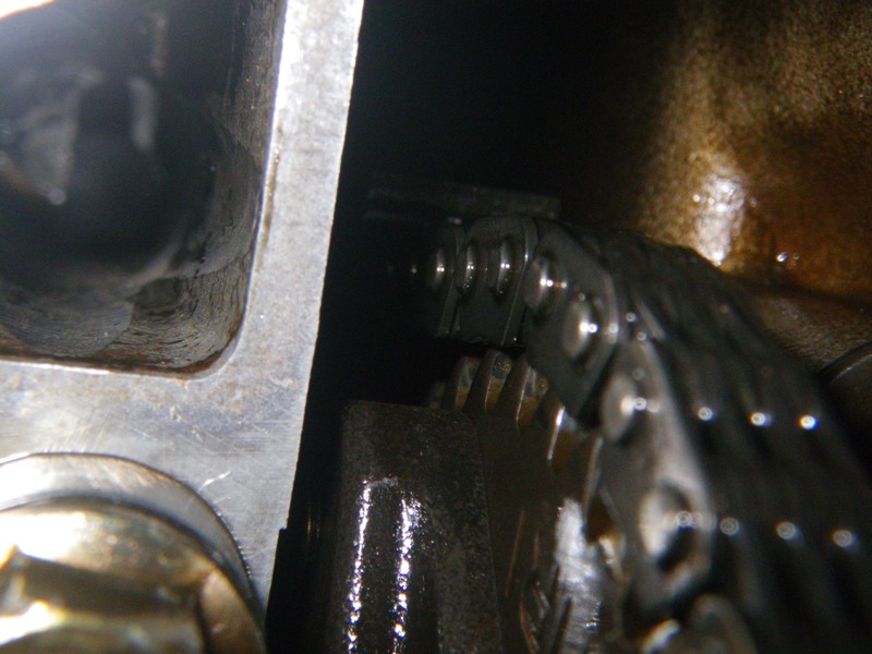

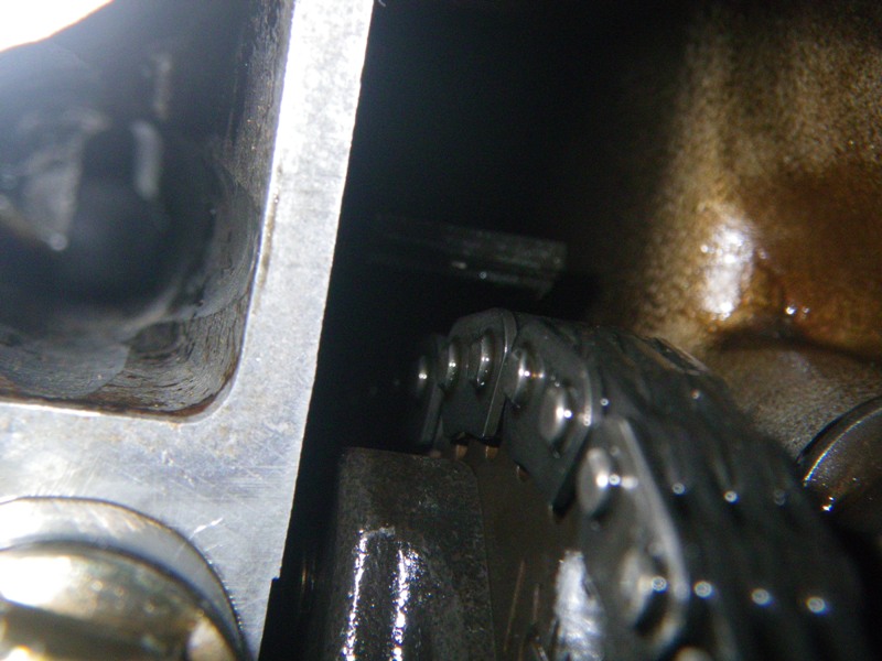

#309 Message par JLD80 » 14 mai 2017, 06:49
Le coin du tendeur est à quelle côte :?:
Messages : 9212
A remercié : 55 fois
Re: La RD07 de Bro7
#310 Message par Dudu.13 » 14 mai 2017, 07:37
Ce que tu montre ce n'est pas le tendeur ,
Mais le guide,
Apparement si tu tires la chaine vers le haut elle sort des dents ? :shock:
Et le coin du tendeur sort de combien ?
Tu devrais controler leur longueur avec tes anciennes chaines,
Et à la limite remonter les vieilles car à 85 mk elles devaient etre encore bonnes
Modifié en dernier par Dudu.13 le 14 mai 2017, 07:50, modifié 1 fois.

#312 Message par Marcopolo » 14 mai 2017, 08:20
Bro7 a écrit :Bon, ça se précise... §heu
Ce côte là c'est juste un guide, c'est l'autre côté qui tend la chaîne.
Je dirais que ton tendeur est HS ou la chaîne mais si elle est récente ...

#313 Message par TiTi » 14 mai 2017, 08:23
Ou le guide est cassé...

#315 Message par Dudu.13 » 14 mai 2017, 09:03
Le guide est sur le brin tendu ,et de ce coté la chaine et droite
Donc a mon idée meme s'il etait cassé , ça ne detendrais pas
§hein §hein §hein
Messages : 7400
Re: La RD07 de Bro7
#316 Message par Marcopolo » 14 mai 2017, 09:15
Dudu.13 a écrit :Le guide est sur le brin tendu ,et de ce coté la chaine et droite
§hein §hein §hein
Suis plutôt d'accord, donc tendeur automatique ou chaîne HS ou les deux.
Aurélien t'as eu du bol que la chaîne se décale pas lors de ton périple, ou pire.

#317 Message par Bro7 » 14 mai 2017, 11:00
Bon, je vous suis dans l'idée que je vais devoir tout démonter... :cry:
Je mettrais une photo mais la tige du tendeur semble ressortir de beaucoup trop.
Ce que je ne comprends pas, c'est que c'est tendu côté tendeur et pour que la chaine vienne en appui sur le guide, il faut qu'elle soit décalée du pignon... §ouch
Bon, de toute façon, je pars dans le démontage. :@
Question subsidiaire: où puis-je trouver chaine et tendeur?? :mrgreen:

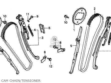

Si je résume le tout:
honda-xrv750-africa-twin-1993-p-france-cam-chaintensioner_mediumecy1p41e__0400_ca01.jpg
honda-xrv750-africa-twin-1993-p-france-cam-chaintensioner_mediumecy1p41e__0400_ca01.jpg (35.71 Kio) Vu 1810 fois
Il me faudra:
- 2 chaines de distri: https://www.cmsnl.com/honda-xrv750-afri ... RgdocakLcs
- 2 tendeurs: https://www.cmsnl.com/honda-xrv750-afri ... RgeGMakLct
- 2 guides: https://www.cmsnl.com/honda-xrv750-afri ... RgdnsakLcs
- et les 4 joints pour le tendeur: https://www.cmsnl.com/honda-xrv750-afri ... RgeTMakLcs
Et je ne me souviens plus, j'avais changé ces chaines moteur démonté. Je peux les remplacer sans sortir le moteur?
Parce qu'il faut virer l'arbre à came et tout le bazar des soupapes il me semble... §hein

Messages : 6114
Re: La RD07 de Bro7
#325 Message par Stefter » 14 mai 2017, 15:20
il semblerai que ton tendeur ai laché !
j'ai jamais vu autant de jeu meme avec des chaines mortes
il se peut, meme si je l'ai jamais encore vu ,que ton ressort 4 soit cassé
