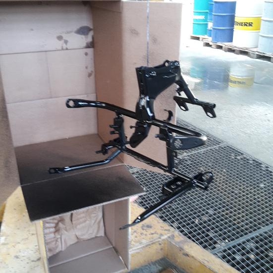

Bon, après l'apprêt, la peinture:
Araignée, boucle arrière et béquille, ça c'est fait!
3 couches! La boucle arrière a tout de même bien souffert des outrages du temps et des éléments.

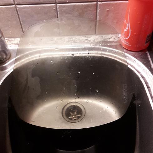

On s'y remet, tranquillou... Je vais attaquer ces ptites pièces et les rénover.
Et dans les gros boulots, le sabot à passer au papier de verre de plus en plus fin
(à partir de quel grain on ponce à l'eau, au fait)
et la bulle... Attaquée au dentifrice et surtout à l'huile de coude!
On voit une différence.

Mais je vais continuer... Un truc, une astuce?
ou faut-il attaquer au papier de verre d'abord? Je tâtonne, je cherche...
#340 Message par Tomaz à Trous » 22 mai 2017, 11:05
polissage oui ca se fait !! ;)
Mais le dentifrice a du deja bien aider !
Bien vu ma poule!

#341 Message par Titof32 » 22 mai 2017, 11:11
Moi j'avais bien nettoyé une, avec du miror :)
#342 Message par Jeanmivd » 22 mai 2017, 11:16
Merkiii les gars!
Messages : 6191
#343 Message par Africalain » 22 mai 2017, 13:53
Miror et c'est tout. Ça revient très bien. Y aller par petits morxeaux en mode circulaire avec un chiffon (tshirt coton). La mienne était comme neuve après traitement.

#345 Message par Titof32 » 22 mai 2017, 14:28
Oui, c'est un peu abrasif le miror ; mais je pense que du polish pour peintures anciennes , çà doit fonctionner également.

moi h
je vais attaquer la bulle au Cif. Qui vivra...

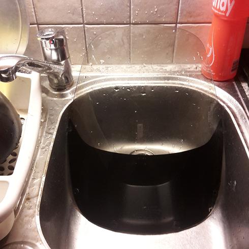

#349 Message par Africalain » 22 mai 2017, 21:54
Avant
Après, juste au miror cuivre (pas argentil - gris)sans rien d'autre. La bulle y était passée avant.
#350 Message par Jeanmivd » 22 mai 2017, 22:24
Merci Alain! Pour le miror faut juste que je passe la frontière. Ca va le faire 8-)
