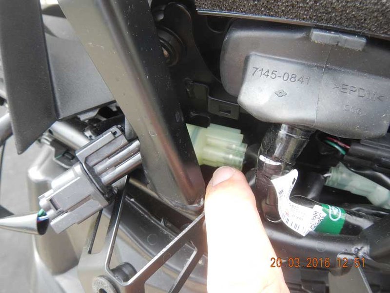

Tu en as 3 sur les CRF 2018/19: une très bien planquée entre le compteur et le bloc optique, une derrière le carénage avant gauche qui alimente la prise allume-cigare et une autre sous la selle passager, le long du flanc gauche.
Normalement on en parle dans les tutos pour la pose d'une prise 12V allume-cigare et du le caméléon oiler

Je suis couillon mais je ne vois pas où se trouve le deuxième...ObiOne a écrit : 13 déc. 2020, 08:12 Tu en as 3 sur les CRF 2018/19: une très bien planquée entre le compteur et le bloc optique, une derrière le carénage avant gauche qui alimente la prise allume-cigare et une autre sous la selle passager, le long du flanc gauche.

le flanc avant gauche a été enlevé, vers l'enplaçement dédié à l'allume-cigare, la résine marron en bas à droite, c'est le manchon qui amène l'air vers la boîte à air.

Merci. Je ne l'avais pas vue lors du démontage...

Sur l'ATAS (repère A2), l'allume-cigare (SOCKET) est déjà branché dessus, sur la standard (Repère A), la prise est "en attente" avec un cache prise pour qu'elle ne prenne pas l'humidité.

D'accord. Ce qui signifie qu'il faut se brancher soit sur celle sous le compteur ou sous la selle passager ?

Idéalement, oui, ça laisse la possibilité de brancher un gros consommateur de courant sur l'allume-cigare tout en ayant les feux auxiliaires allumés. Si on met tout sur la même prise ça peut chauffer à l'excès.Le prof a écrit : 14 déc. 2020, 11:27 D'accord. Ce qui signifie qu'il faut se brancher soit sur celle sous le compteur ou sous la selle passager ?
Sur les 3 prises:
Vert = masse
jaune/rouge = +12V

Mince. J'aurais bien aimé les brancher à cet endroit...Je vaius cogiter.
