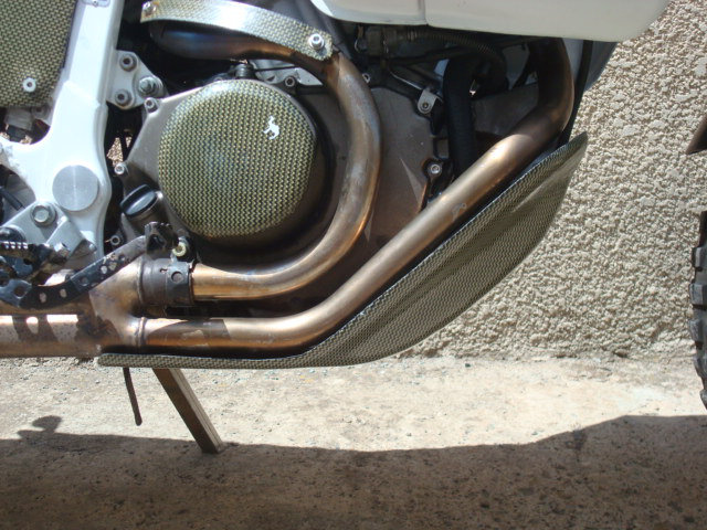

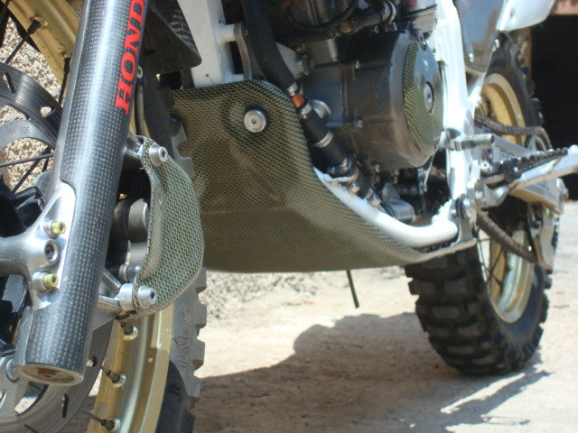

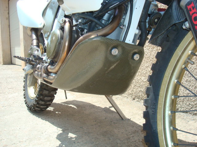

Et hop, un petit sabot en carbone/Kevlar, poids 750 grammes. §tictic

ça ne va pas morfler le carbone/kevlar par les impacts des caillasses?
J'y verrai bien une zone centrale fine en alu de forme trapézoïdale intégrée dans l'épaisseur... :roll: ;)
En plus, ça serait bÔ!
Merzouga1965
Broussailles
Broussailles
Messages : 1413
Localisation : Faugères
Re: La nuit et le jour
#362 Message par Merzouga1965 » 24 juil. 2014, 15:08
C'est sur qu'il y aura des impacts faits par les projections de cailloux mais à l'inverse du sabot en alu qui est très lourd, les silents blocs de maintien sont maintenant sur-dimentionnés. Ce sabot est très mobile dans ces caoutchoucs. Je pense que cela absorbera beaucoup les chocs. En plus, ma moto étant réhaussée, le sabot ne frotte jamais au sol.... Je suis confiant.
FleePee a écrit :J'y verrai bien une zone centrale fine en alu de forme trapézoïdale intégrée dans l'épaisseur... :roll: ;)
Il y a plus de bandes de carbone/Kevlar dans la zone centrale. ;)

J'oubliais de le dire: C'est en tout cas très beau!

#364 Message par Merzouga1965 » 24 juil. 2014, 15:30
Merci. §chinois
§pompom
#365 Message par Bebert » 24 juil. 2014, 15:33
dis, tu nous refait une photo d'ensemble à l'occase ?

J'aurais aimé vous la présenter terminée (actuellement, je termine la fabrication de ma TDF avec les phares d'Aprillia et je me lance dans la fabrication du réservoir §chaud )

C'est magnifique, c'est sûr ... mais il ne remonte pas trop sur les côtés, ça me fait peur pour les carters en cas de gamelle §triste
parce que les protec collées, c'est bien quand ça glisse, mais si ça tombe sur une caillasse ... c'est mort non ?

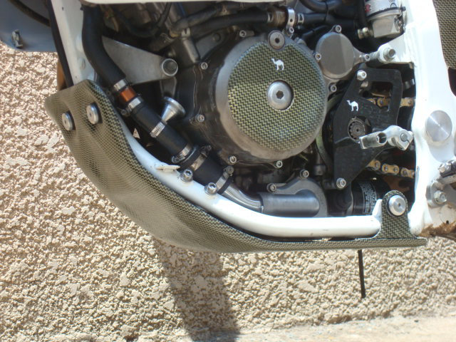

#369 Message par Merzouga1965 » 24 juil. 2014, 16:48
J'ai prévu des crash bars maison. Ils seront, légers et asymétriques.
Pour le coté alternateur, ils seront fixés sur la fixation avant basse du moteur ( 2 vis de 8mm) et au dessus du PSB (axe moteur). Le carter alternateur sera protégé.
Pour le coté embrayage, semblable aux crash bars "classiques".
Les protèges carters en carbone/Kevlar sont aussi très résistants à la perforation (chute dans les caillasses) §super
§pompom

il sont pas tres proéminant...
j'ai jamais vu des carter casser lors de chute!
le reservoir ou carenage morfle avant sur les V52

C'est vrai qu'ils sont solides ces carters. Celui d'alternateur dépasse pas mal quand même. La chute à l'arrêt ne m'inquiète pas, ce qui m'inquiète, c'est la chute "avec èlan". :lol:
