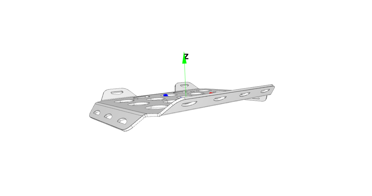

Lee a écrit :Quelqu'un peut-il mesurer les cotes des 4 boulons du porte-bagage ? Ça m'aiderait vachement ;-)
Lee
c ca que tu veux ? ( entre axes )
percage diam 12.5 et lamage diam 19

Merci beaucoup.
Donc c'est du boulon en 12mm qui rentrerait là dedans? C'est gros... Je vais chercher ce que les fichiers de pièces disent.

Lee, les boulons sont en M8, car il faut des entretoises, pour ne pas serrer sur le "plastique " de la moto.

Comme précisé par Bernard --> entretoises (max : 12.5 / 19). cf. http://shop.sw-motech.com/cosmoshop/art ... 5000_b.pdf

Ben voilà. C'est clair. D'habitude c'est en effet des boulons de 6mm qui sont utilisés.
Merci pour le pdf. Ça éclaire. ;-)
J'en envoie à découper ce matin. La différence de largeur entre les deux modèles est de 25mm.
Alu 4.5mm

Et voilà. ;-)
