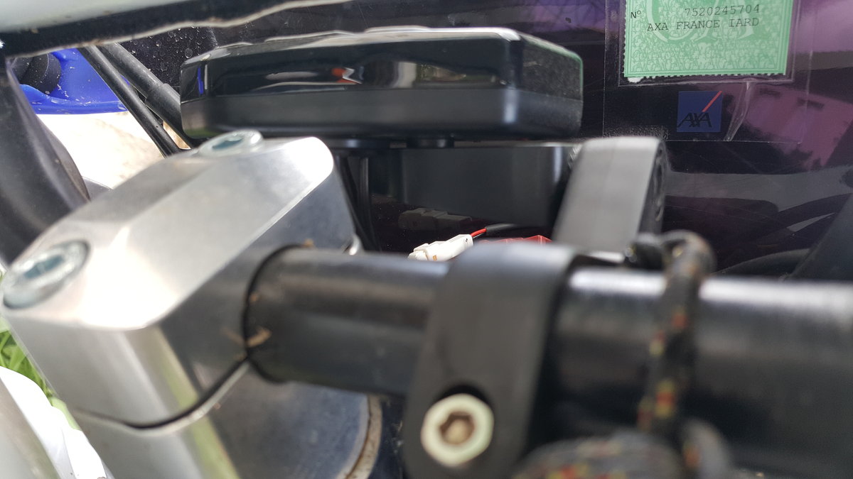

Le Jardinier a écrit :...il se positionne bien sur le guidon avec une patte déportée et j'ai branché l'alimentation en direct sur la batterie
Hello Olivier ! §coucou
Pourrais-tu prendre des photos plus précises de la fixation du bouzin STP ?
Je suis en train de réfléchir pour remplacer tout le bloc compteur, et même virer l'araignée !
Par contre, question : quid du compteur de la sonde de température ? Tu as réussi à la brancher sur le calorstat ?
§chinois ;)
Salut Pierrot!
Oui je peux te faire ça. Faudra attendre ce soir.
En fait c'est une petite patte qui fait un coude et tu as 2 adaptateurs (un gros et un petit) selon le diametre de ton guidon.
C'est bien foutu
Pour la sonde de température, j'ai pas encore fait la manip mais aux vues des explication de Titi j'ai pas trop d'inquiétude, ça devrait le faire.
Je ferais des photos quand je vais le faire.

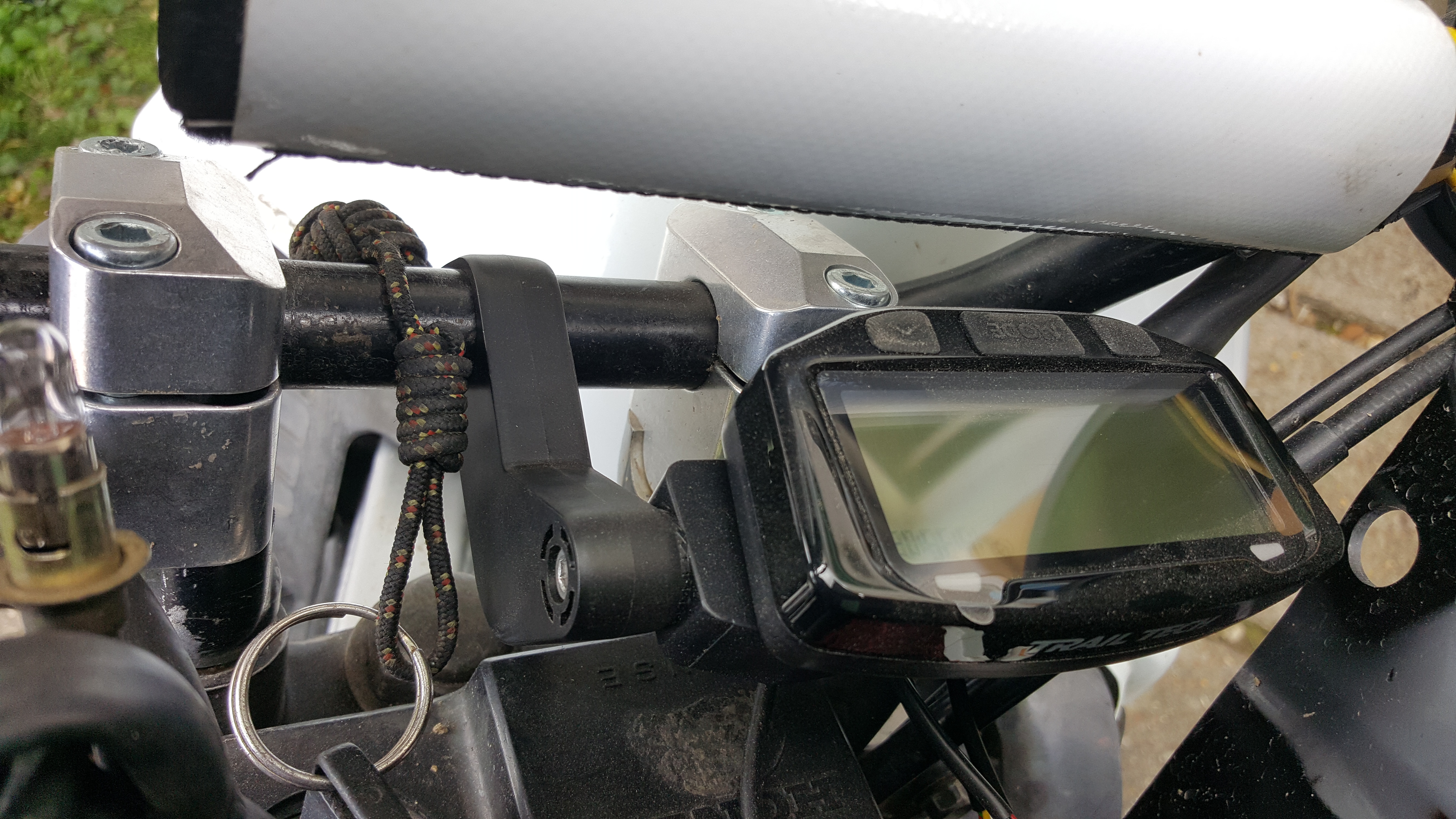

#405 Message par Le Jardinier » 01 avr. 2017, 16:54
Voilà 2 photos du montage pierre

#406 Message par Lom2lyon » 01 avr. 2017, 20:13
Le Jardinier a écrit :Voilà 2 photos du montage pierre
Pour la sonde je m'y attaque et je te dis
Nickel Olivier, ça m'éclaire bien ! §super (sympa tes réhausses :shock: Par contre, chaud avec ta mousse de guidon pour voir le compteur ! §ouch )

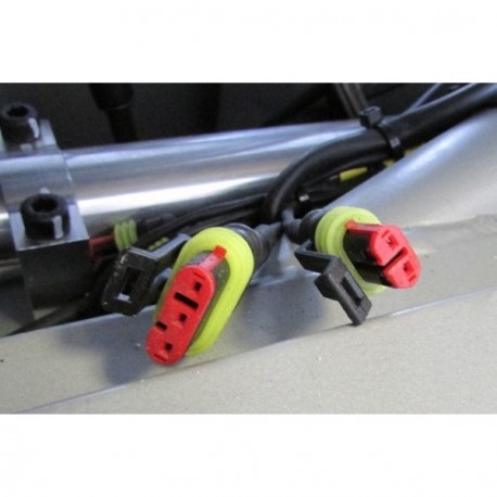

Attention OLIVIER, les connectiques étanches sont recommandées sur ce type de moto ;) ou alors tu place tes connections dans des petits boitiers étanches :D
Regarde bien sur la photo
connecteur-etanche-superseal-pour-installation-electrique-des-compteurs-et-compte-tours.jpg...1.jpg
connecteur-etanche-superseal-pour-installation-electrique-des-compteurs-et-compte-tours.jpg...1.jpg (40.52 Kio) Vu 2153 fois

Mouaif... Il n'y a quasiment aucun connecteur étanche sur T@ et @T !!
Re: Le secretaire régularise sa situation [restauration et transformation en TT PD06]
#409 Message par Vieux motard » 01 avr. 2017, 22:30
P'têtre pour ça qu'on est obligé de graisser chaque connecteur à chaque révision §siffle
#410 Message par TiTi » 01 avr. 2017, 22:33
Je le fais quand j'y pense...

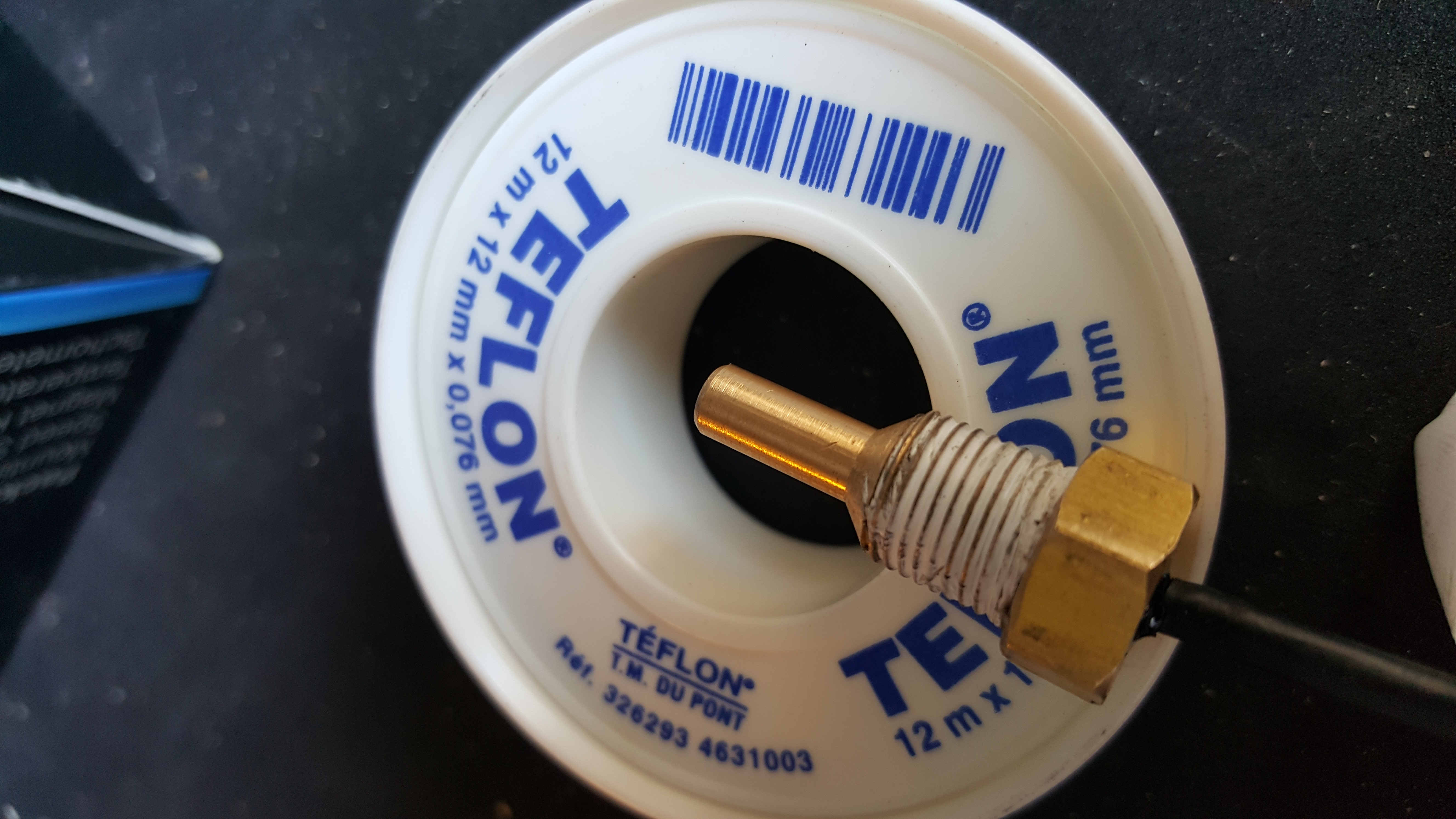

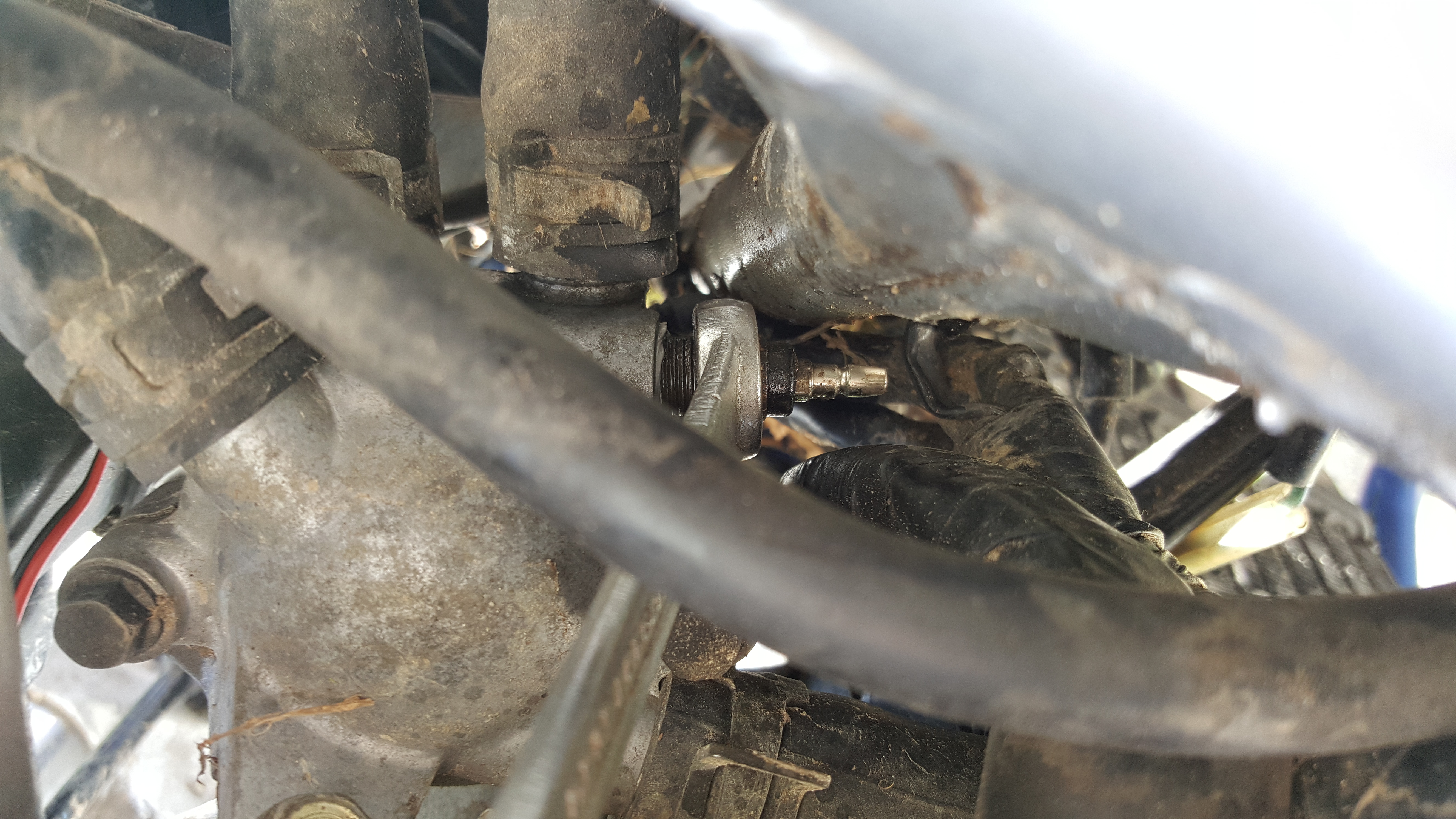

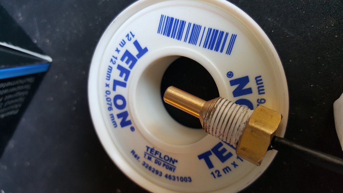

A y est. Sonde température d'eau installée.
C'est très peu accessible, il faut au minimum démonter le réservoir.
Faut avoir des p'tits doigts pour y acceder
Prévoir clé de 12 a oeil car c'est bien serré
La différence entre l'ancienne et la nouvelle
C'est a peu près la même taille donc j'ai pas mis d'entretoise comme titi
J'ai mis un peu de téflon pour l'étanchéité
Et là voilà en place
Prévoir beaucoup de patience pour faire prendre le filetage

Faut des doigts de fée Oliv pour aller le mettre en place :mrgreen:
Obligatoire le téflon ?
#415 Message par Dode38 » 02 avr. 2017, 19:46
Oui ;) comme pour le raccords de pompe Facet :)

TiTi a écrit :Faut des doigts de fée Oliv pour aller le mettre en place :mrgreen:
Oui et ce n'est pas mon cas malheureusement :lol:
Dode38 a écrit :§super Olive ;)
Merci pour tes conseils, j'ai laissé coulé le liquide de refroidissement et j'ai rajouté 1/2 verre après

La sonde, c'est celle qui était livrée avec le Trail Tech ? Pas de motifs ? Plug'n'play (avec Téflon) ? :lol:
#418 Message par Le Jardinier » 02 avr. 2017, 21:35
Oui c'est celle qui est fourni avec.
Coup de bol c'est le même diamètre et le même filetage §super

edit : Penses à mettre tes CDI à l'horizontal ;)
#420 Message par Le Jardinier » 02 avr. 2017, 23:07
J'attend que Pierre me vende ses supports
