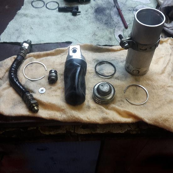

J'ai démonté la bonbonne de l'amortisseur, nettoyé un peu tout ça...
Me reste à trouver et poser la valve, donner un coup de peinture a l'amorto. Pis redonner une jeunesse au ressort.

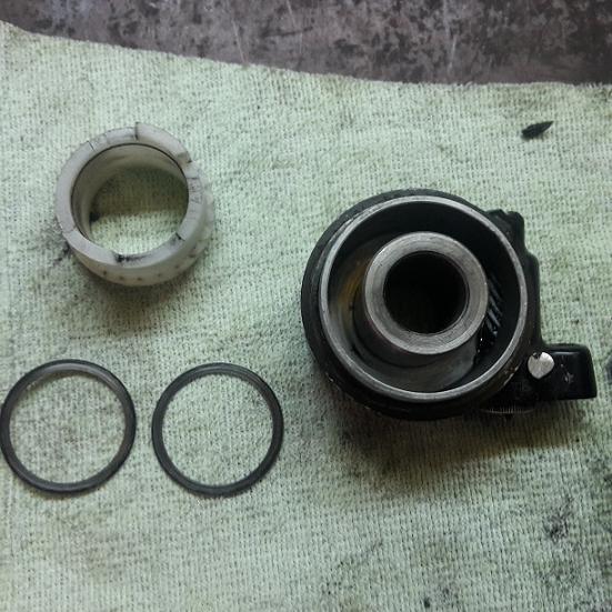

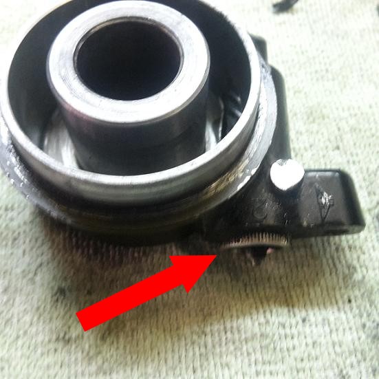

Du coté de l'entraîneur de compteur, y'a un souci!
Une fois percé au bout, démonté, voila le contenu:
Par contre, pour sortir la vis sans fin ??? J'ai limé le replat histoire de trouver une goupille mais rien.
Faut percer? Quel Ø ?
Et effectivement, la bague a l'air bien fatiguée. A remplacer, donc...
Merci d'avance pour les conseils!

TiTi a écrit : 04 juil. 2017, 22:35 Rappel : http://www.qsl.net/iz7ath/moto/ammortizzatore/pag09.htm
Oui, TiTi, merci pour le rappel. J'ai le tuto sous les yeux.
Monsouci c'est l'entraineur de compteur...
Tomaz à Trous a écrit : 04 juil. 2017, 22:34 Ton amorto tu le reconditionné après??
Allez jean mi c cool ça avance ! Bientôt on arsouille ta ensemble dans nos alpes!!
ben l'amorto j'y touche pas, c'est surtout la modification de la bonbonne et le remplissage d'huile et surtout la purge. :oops:
bref on va y arriver, mais l'histoire de l'entraineur me chagrine un peu. Suis avide de conseils ;)

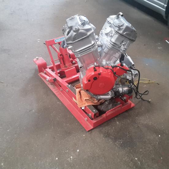

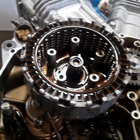

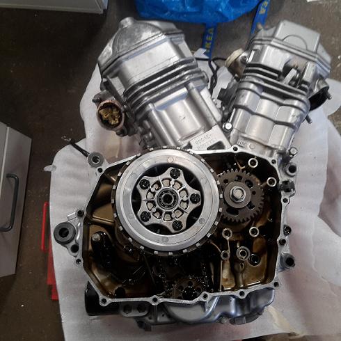

Du coup, on retourne le moteur et on vire le carter droit.
Mot D.jpg (85.67 Kio) Vu 1860 fois

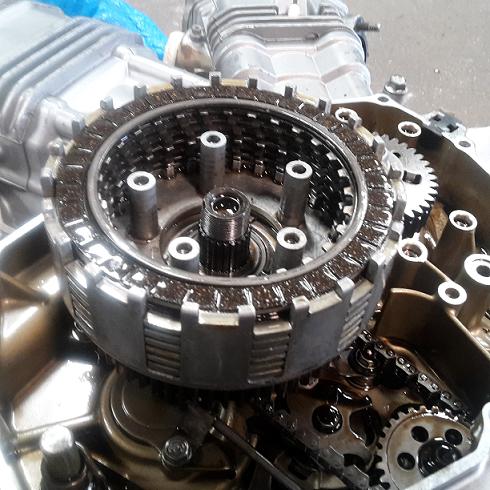

Ben tiens, on va en profiter pour changer les disques et les ressorts d'embrayage!
Vieux puis neuf:
Embray. Old.jpg (90.98 Kio) Vu 1860 fois
A part ça? La visserie du carter droit est prête, carter en apprêt! Y'a eu du job dessus! §siffle
Le moteur a reçu 2 couches de peinture de ce même coté... Avec la température dans le local, ça sèche vite (36° §ouch )

J'ai tout de même percé sur le bossage du bloc entraîneur. Même en tapant comme un sourd impossible de sortir la vis sans fin!
Après ce perçage, la vis tourne libre, sans plus aucun à-coups. A suivre... Trouvé un câble, reste la bague???

Pour ton entraineur, au risque de dire une co....ie, as-tu essayé de tourner cette petite roue crantée?
Entraineur JeanMiVd.jpg (60.14 Kio) Vu 1836 fois
Elle est peut être vissée et maintien la vis sans fin. §hein
#440 Message par Jeanmivd » 09 juil. 2017, 18:16
Jojo31 a écrit : 09 juil. 2017, 15:11 Elle est peut être vissée et maintien la vis sans fin. §hein
Oui, merci Jojo. Déjà essayé. Mais impossible de la faire bouger §non
Messages : 23696
#441 Message par Dode38 » 09 juil. 2017, 19:48
Elle est montée en force ;)
#442 Message par Jeanmivd » 09 juil. 2017, 20:04
Dode38 a écrit : 09 juil. 2017, 19:48 Elle est montée en force ;)
Encore une fois j'ai eu beau taper comme un sourd à l'autre extrèmité de la vis, ça ne bouge pas. Mais la vis tourne sans à-coups...

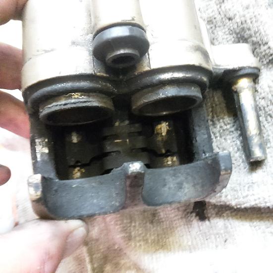

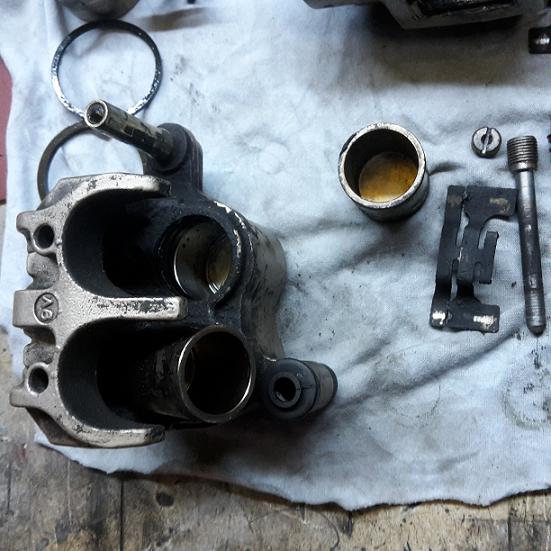

Et j'ai attaqué les freins. Eh ben §ouch
Pince Arr.jpg (48.96 Kio) Vu 1623 fois
Pince Av1.jpg (39.78 Kio) Vu 1794 fois
Pince Av2.jpg (88.58 Kio) Vu 1794 fois
La pince arr s'est laissée faire sans broncher, yes §star mais...
1H30 pour sortir les 4 pistons des pinces avant §yo
Put1 ça vaut la peine de les réviser!
Et la tronche des pistons §vert Mais ouf, vive le Scotch-Brite et le liquide de frein, sont quasi comme neufs!
Après un sérieux nettoyage-brossage-ponçage et surtout nettoyage des gorges de joints et cache-poussières,
les pinces passent en apprêt, puis plus tard en peinture (photos demain).

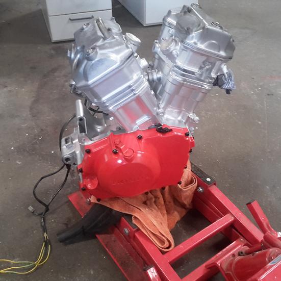

Les pinces de frein sont quasi prêtes, reste à poser les joints et cache-poussières.
Repose du carter droit, et là, galère! Je passe sur les détails mais au final, ce carter que j'ai eu du mal à mettre
un tant soit peu au propre se retrouve beugné :evil: Un bien pour un mal, un mal pour un bien, j'aviserai plus tard,
il est remonté! Ce qui nous donne (de loin §siffle ) une bonne idée du résultat!
Mais y'aura des retouches à faire, et ça ne se voit pas sur la photo :cry:

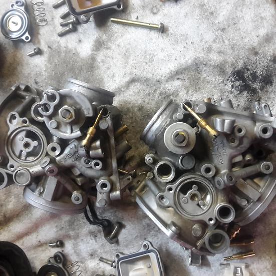

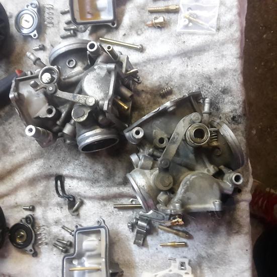

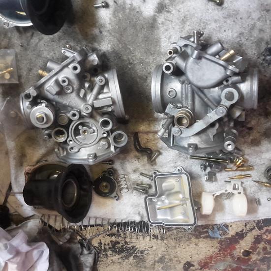

A part ça? Ben on démonte les carbus, Lulu!
Je les avait révisés avant le Meeting 2016 sans aller trop loin dans les détails, la semaine avant le Meeting.
Là j'ai le temps avant celui de 2018 §huhu Donc démontage, photos en masse pour le remontage §photo
Ca donne ça:
Pas bôôôô tout ça §triste
Et après quelques heures de trempage-frottage-retrempage et refrottage, voilà le résultat
Yapuka... tout remonter, yes §youhou
