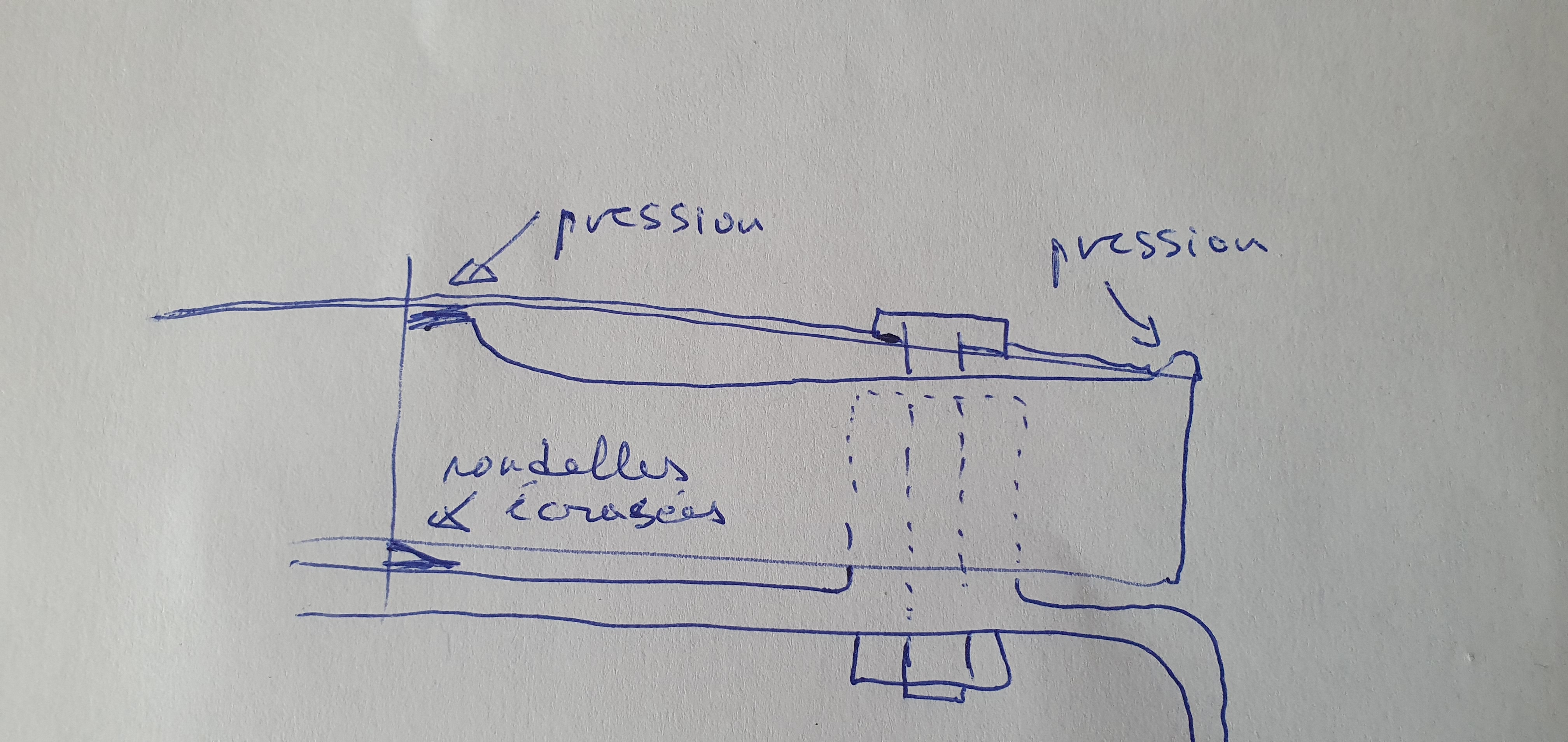

En fait, je vois le truc comme ça :
Avant de mettre les vis après avoir serré les vis (trop serré)

Ben alors, no comprendo. Quand même, c bizzarre.
Meme sur les photos de debut du post, on voit que les trois plots sont sous la surface du pignon.
Donc quand on serre, on ecrase la rondelle en dessous, et le pignon est donc bien freiné. Pas bloqué, mais presque si on bloque les vis

oui beau dessin
tes plots dépassent un peu de la couronne ( pignon) ?

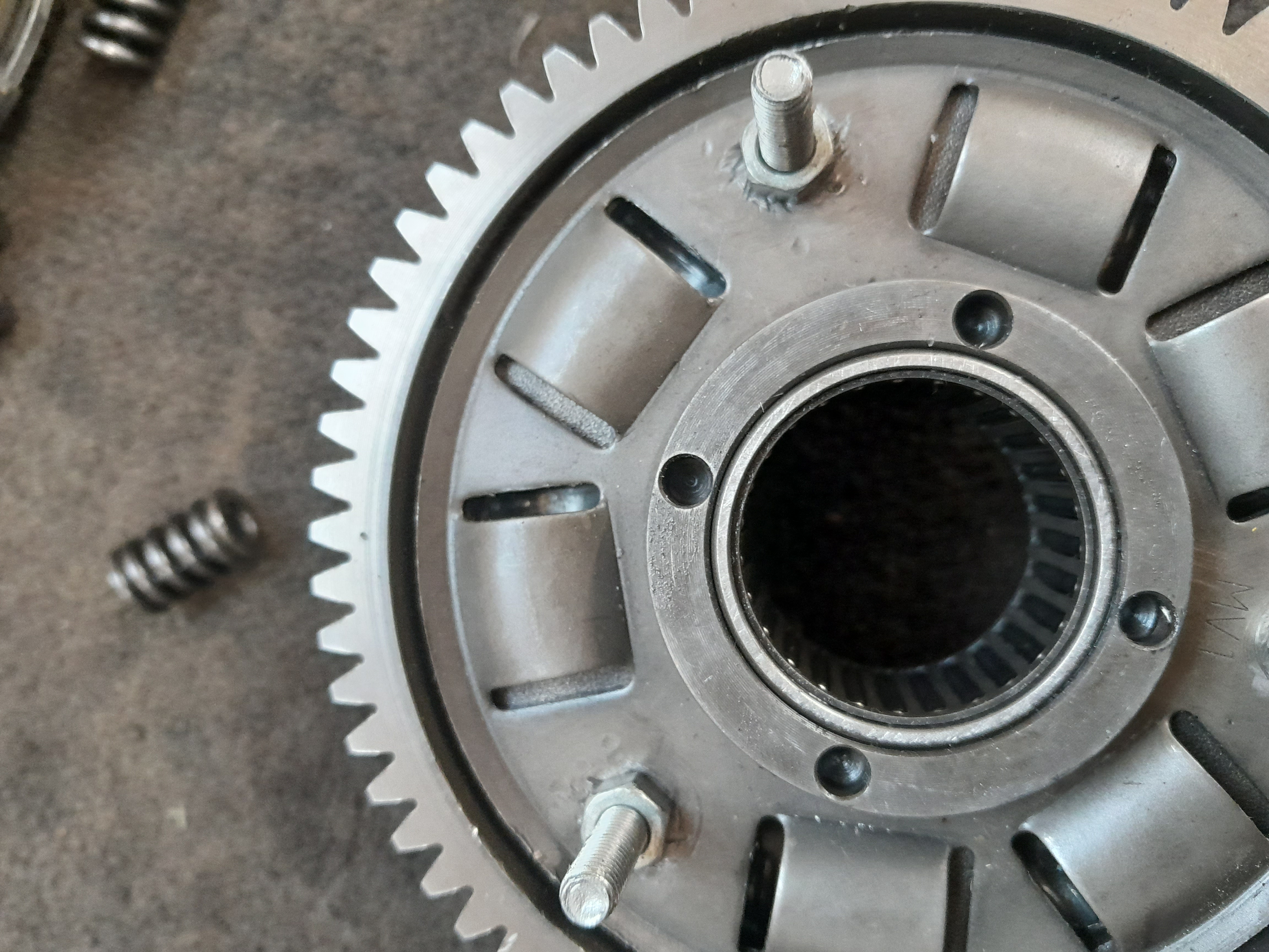

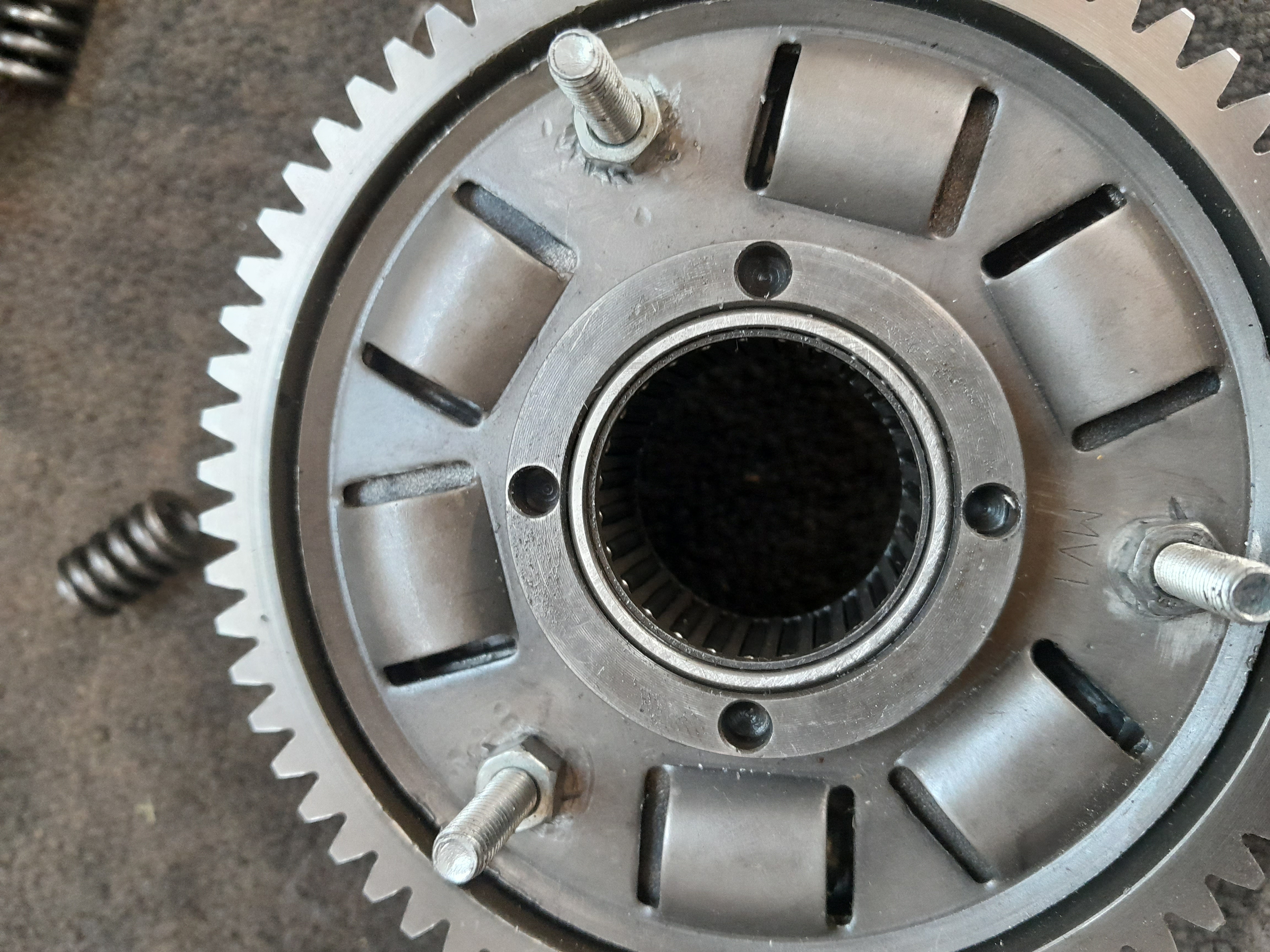

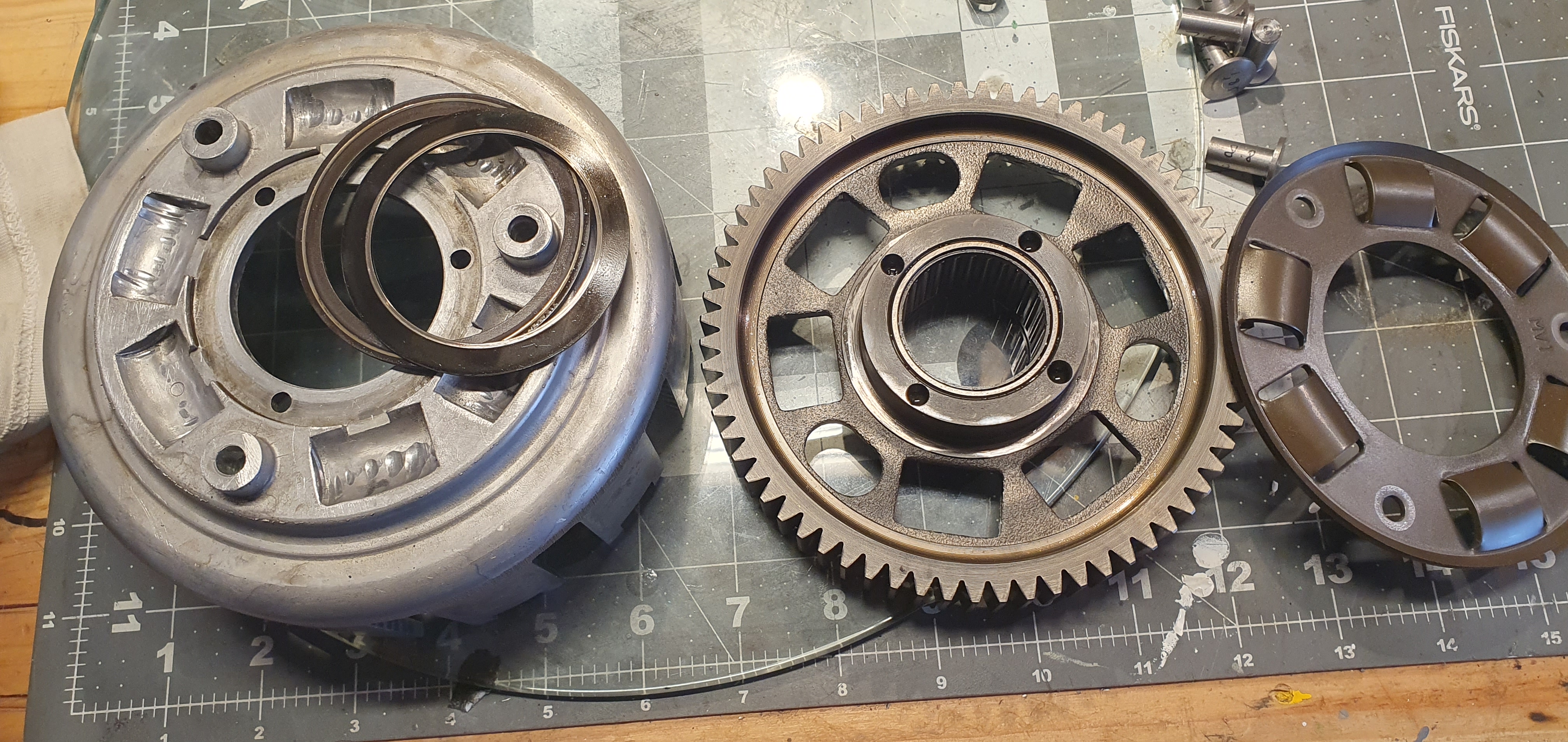

Re: [TUTO] Réfection cloche d'embrayage
Justement, les plots sont sous la couronne. La flasque est à plat, mais posée au centre, là où j'ai mis la flèche pression. Quand elle est juste posée, si j'appuie sur le pourtour, elle bascule jusqu'à toucher la couronne ( pas beaucoup, mais ça bouge).
Mais voilà une photo, dans l'ordre de montage. Il ne manque rien? Pour moi, c correct. Et j'ai pas travaillé les pieces. Donc je pense que ma question est pertinente.
as tu fais un essai sans les rondelles du centre ?

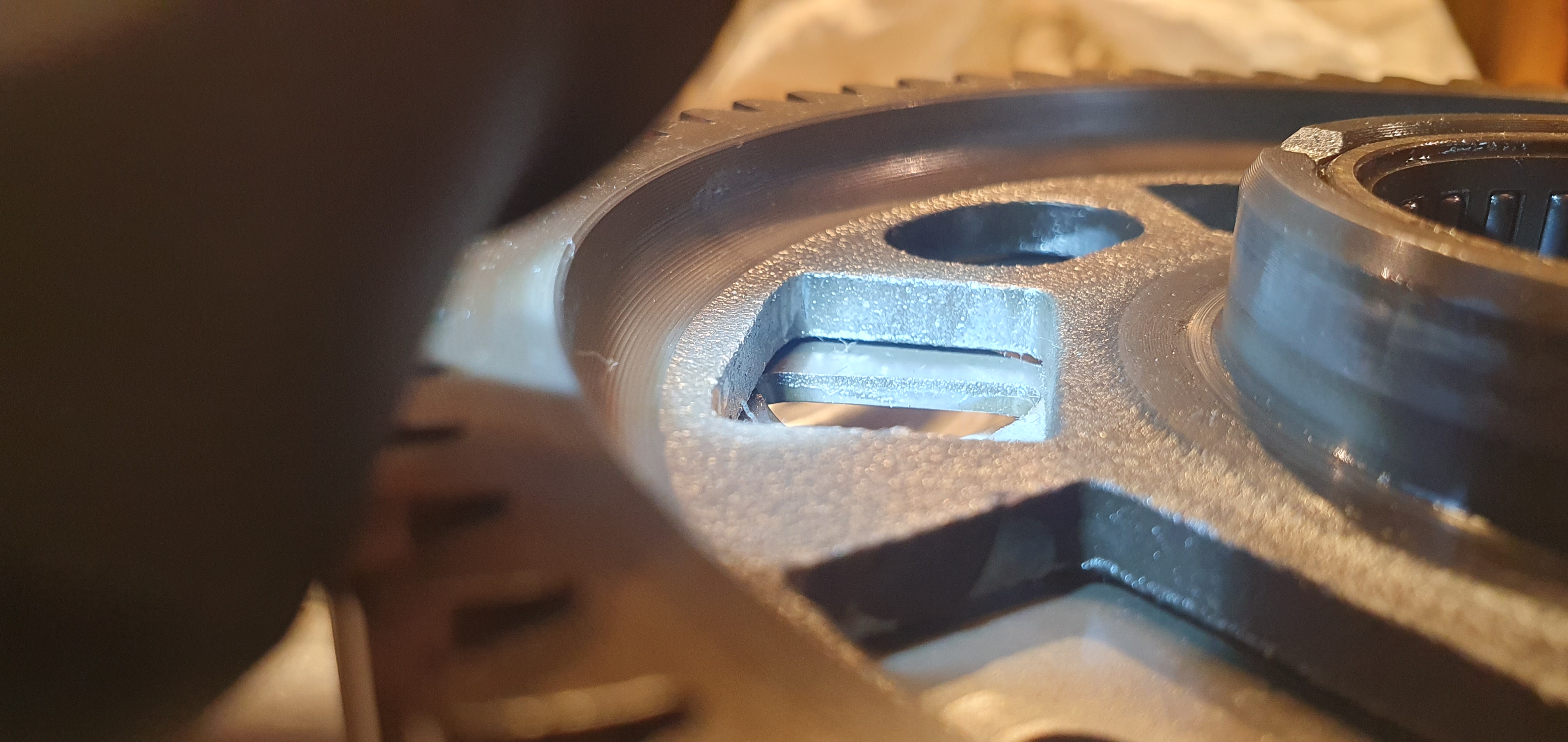

Je regarde les photos du tuto en page 1 du sujet, il y a aussi des petites fissures autour des plots. Donc doute. Je regarderai ça en rentrant
c'est peut être des bavures de moulage ?
De quoi tu parles? Oui, j'ai un peu gratté et limé mais pas sur toute la surface. C pas ça qui aurait baissé autant le plot.
Si tu parles des genres de fissures, je ne sais pas. Il y en a aussi sur les photos de la première page du sujet. Et en regardant la photo 5 du tuto, on dirait qd même bien que les plots sont sous la couronne non?

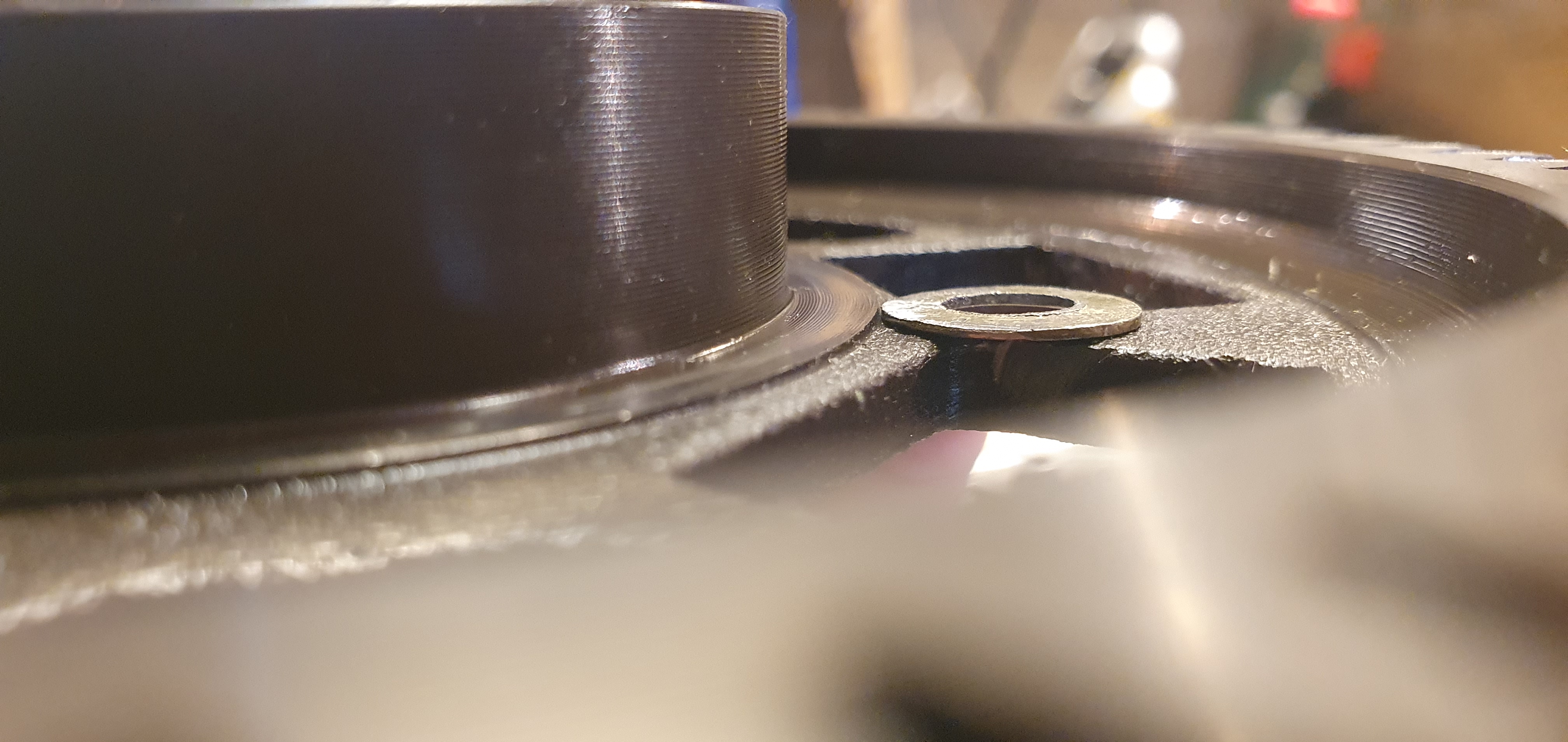

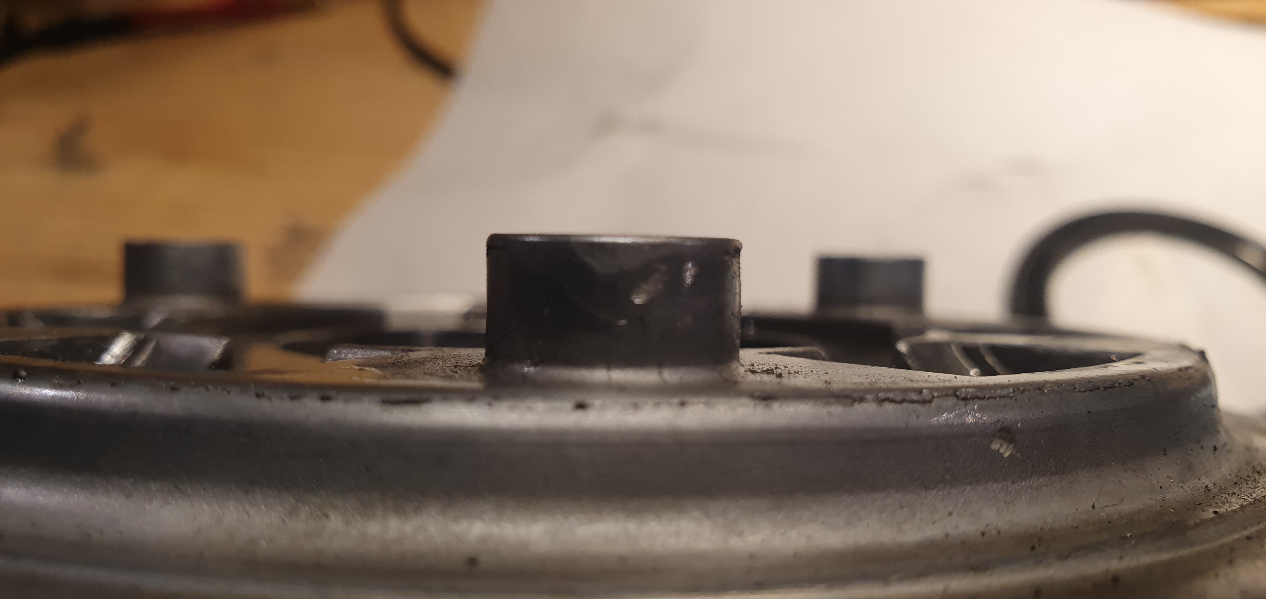

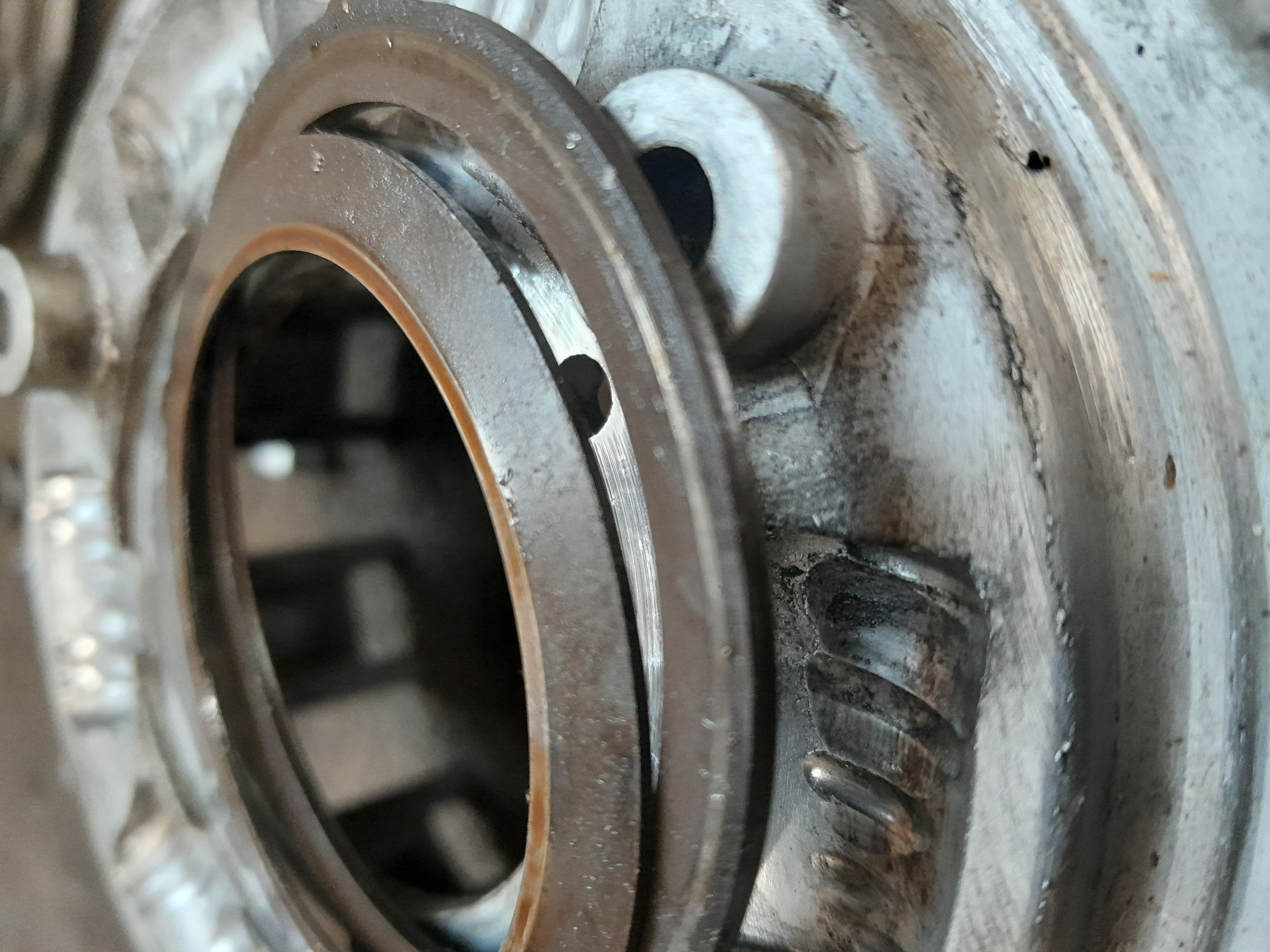

Hello, me revoilou
Alors j'ai bien regardé, les plots ne sont pas enfoncés à mon sens. Ensuite, quand je pose la flasque sur la couronne, elle repose sur l'epaulement au centre, qui fait environ 0,6mm de haut. Sur la photo suivante, on voit l'ecart entre la flasque et la couronne, qd la flasque est juste posée sur la couronne. Pareil, environ o,6mm J'ai du mal à penser que j'ai rabaissé les 3 plots de la même valeur, et surtout d'autant.
Pour que la flasque repose sur les plots sans la visser, il faudrait qu'ils soient presque 0,7 au dessus de la couronne.
Sur les photos du tuto, je n'ai pas l'impression que ce soit le cas.
Ou alors, en vissant fort, on écrase les rondelles et on arrive au contact. Mais dans mon cas, ça bloque la couronne.du coup, si on a mis les ressort, on ne sait pas si ce sont les ressorts ou le vissage qui bloque.
Ou alors j'ai une cloche bizarre.
J'ai pas lu toute ton analyse, mais la rondelle conique, elle est là pour mettre en pression le montage, pour qu'il n'y ait pas de jeu axial. Donc quand tu fais ton montage à blanc, en fin de serrage, tu écrases cette rondelle ressort. On est bien d'accord.
Si tu mis de l'huile au montage, ça doit tourner, peut-être pas librement comme tu le penses, mais les ressorts eux vu leur dureté, le font sans problème.
Je t'en redirai plus quand j'aurai fait la prochaine, là c'est de mémoire ...

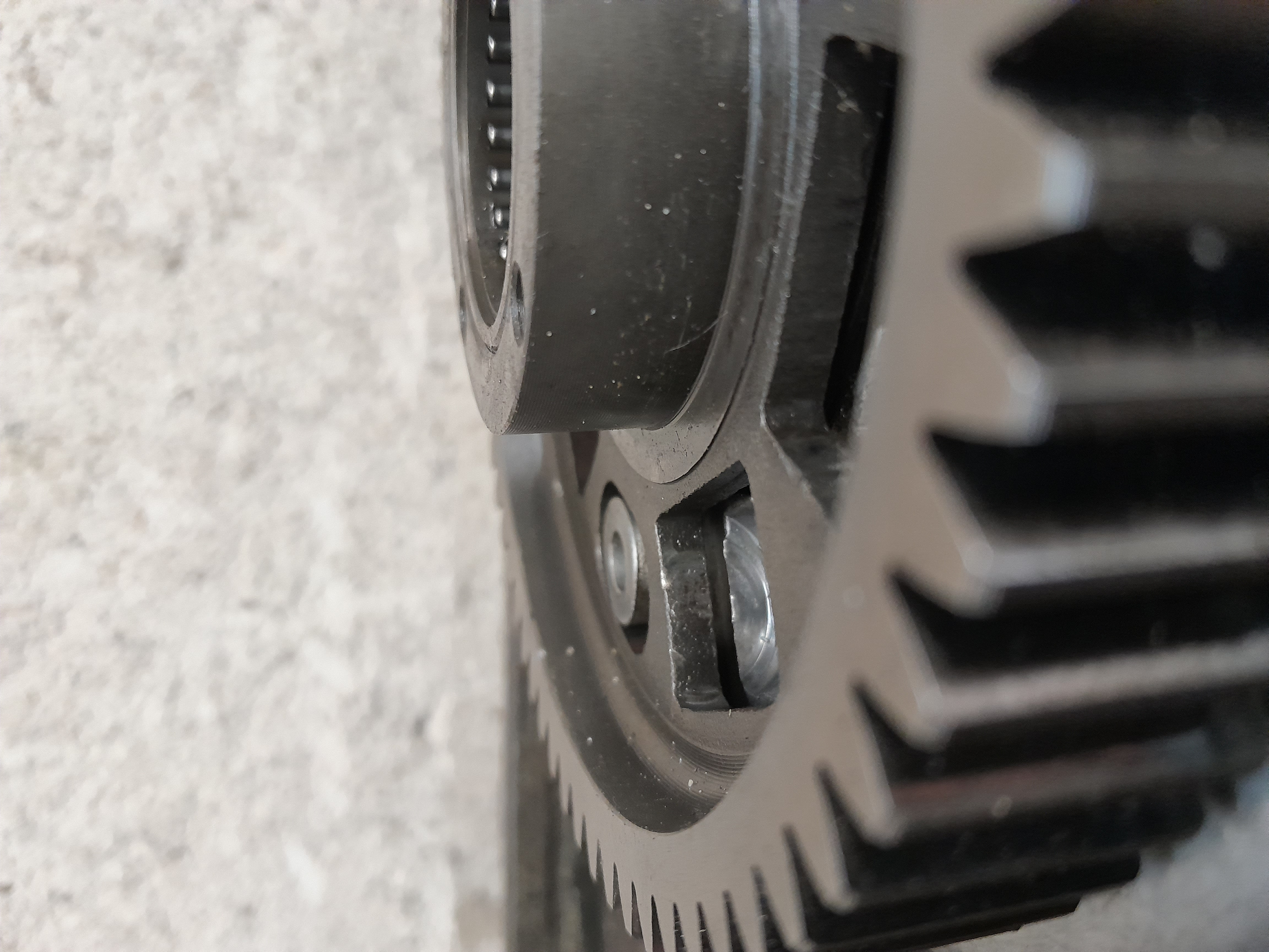

tain avec la chaleur qui fait , tu m'as fait monter dans les combles de la baraque
( là où je stocke tout mon fourbi )
alors la position des rondelles
sans les rondelles
les plots dépassent de la couronne de 2 mm
( mesuré à la jauge de profondeur )
avec les rondelles
les plots sont légèrement en retrait
avec les rondelles la flasque et les 3 vis bien bien serrées
on ressent une friction due aux rondelles
mais il est facile à la main de faire bouger la couronne
( cloche appuyée dans un tapis et rotation de la couronne à la main) tes " fissures " n'en sont pas !
j'ai les mêmes ,
et c'est des marques de fonderie
sans les rondelles
avec les rondelles
j'ai les mêmes ,
Bon, bien nettoyé et huilé, je peux le tourner avec les vis serrees. Je voyais ça beaucoup plus libre. Bon, je le monterai comme ça. J'attends juste le frein filet locti 263 commandé.
Merci encore pour toutes ces réponses.
