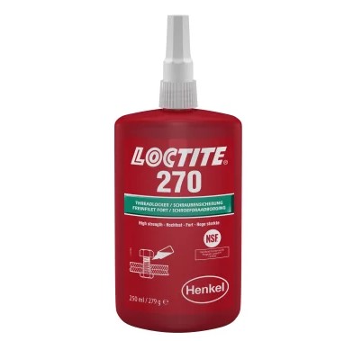

Re: [TUTO] Réfection cloche d'embrayage
#458 Message par Okkil » 28 juin 2023, 12:27
Bonjour tout le monde,
Déjà, je voulais remercier tous ceux qui prennent le temps de poster leurs réalisations/tutos sur ce forum qui sont d'une grande aide.
Après une longue lecture sur ce sujet de la réfection de la cloche, j'ai donc décider de me lancer.
J'ai commandé la boulonnerie et je suis entrain de faire usiner les pions car je n'ai pas le matos pour le faire.
Normalement je devrais avoir tout reçu pour ce week-end.
J'ai une question concernant la loctite à utiliser, pouvez-vous me confirmer qu'il s'agit bien de celle-là. merci
Capture d’écran 2023-06-28 122533.jpg (15.73 Kio) Vu 6858 fois
#459 Message par Marcopolo » 28 juin 2023, 15:47
Je ne sais pas, on ne voit pas ce qui est écrit, perso je mets du frein filet fort.
#460 Message par TiTi » 28 juin 2023, 18:13
Rouge: Haute résistance, adhésion permanente
À choisir pour les applications à fortes vibrations où les composants n'ont pas besoin d'être démontés ultérieurement.
Vert: Mèche haute résistance, adhérence permanente
Sélectionnez pour les applications à fortes vibrations des fixations préassemblées qui n'ont pas besoin d'être démontées ultérieurement.
Bleu Résistance moyenne, démontable au couple
Choisir pour s'assurer que les composants ne se détachent pas dans l'application et qu'il est possible de démonter les composants à l'avenir.
Pourpre: Faible résistance, facilement démontable
Choisir pour les applications non cruciales et si le démontage des composants dans le futur est une possibilité connue.

#461 Message par Jicemic » 28 juin 2023, 22:55
Salut, back again 😃
J'ai tout.remonté, démarré, quelques tours du quartier, et nickel. Juste peut être un petit claquement... Demain je roule un peu, on verra à chaud..j'ai mis de la bell 20w50 .
Je suis par contre très étonné que le pion du levier d'embrayage appuie sur la cage intérieure du petit roulement. Mécaniquement, ça me paraît surprenant.
Pour la loctite, j'ai mis la 263. Achetée sur ebay. Regarde les fiches techniques sur leur site, c'est la plus forte à mon sens.
