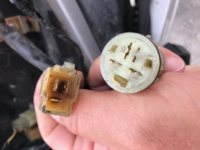

Les cosses du régulateur ne montrent pas de surchauffe particulière :
Quel est le soucis ?
Régulateur ou autre ?
Merci.

Batterie pas assez chargée ;) Vérifies que les cosses sont bien serrées, et contrôle le régulateur :)
