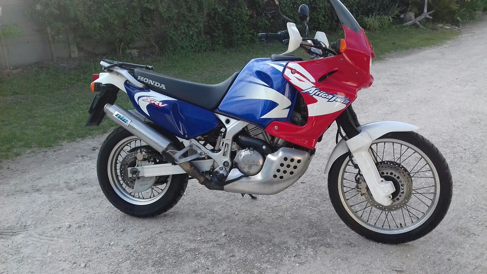

Voici quelques photos de la belle (dans son jus, je n'ai encore rien fais dessus) :
Vos commentaires et avis son les bienvenus ;)
Bonne journée.

TiTi a écrit : 02 juin 2018, 14:30 Image
viewtopic.php?f=20&t=1028
Tu la trouves trop tendue ?
(Desolé mais n'y connaissant rien ... Je préfère poser les questions même si pour vous les choses semblent évidentes)

#20 Message par Dode38 » 02 juin 2018, 16:07
T'inquiètes §siffle Titi voit des chaînes trop tendues de partout §mdr
Fais nous une photo côté gauche qu'on puisse vraiment voir la tension ;)
Sinon, rien à faire dessus §super
PS pour Titi: Tu ne penses quand même pas que je vais démonter roue arrière et amortisseur, chaque fois que je vais vérifier la tension de la chaîne :roll:

#21 Message par Fr31 » 02 juin 2018, 16:48
Titi doit avoir raison : lorsque je l'ai acheté, j'avais remarqué une forte tension, mais compte tenu du lieux d'où elle sort ... je n'ai rien dit :oops:
Oui dés que possible.
N'ayant aucun historique de cette moto, Il y a des contrôles à faire avant de rouler réellement, et ne disposant pas de l'expertise nécessaire, je vais lui faire faire un check up pour m'assurer que rien d'important n'est à faire dessus hormis pour le moment kit chaîne et révision.
houla, houlà ... moi non plus ... sinon je roulerai pas avant la fin de l'été §mdr

#22 Message par TiTi » 02 juin 2018, 20:08
Ce qui compte c'est la flèche de 8 cm roue en l'air...

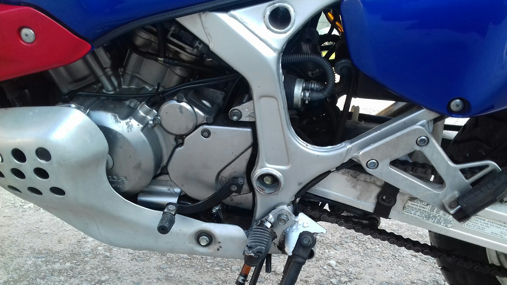

Sauf qu'en nettoyant les durites je me retrouve avec, je pense beaucoup trop de durites à l'air.
- j'ai le orange reniflard : normal
- j'ai la durite qui viens de la pompe à essence :normal (non visible sur la photo)
- et j'ai 2 durites avec le T et une autre venant du haut ....: là je pense qu'il y a un problème
les durites en T
La durite du haut
Quelqu'un peut m'aider à m'y retrouver dans ce m...ier :cry:
Après le nettoyage au pétrole désaromatisé, je peux passer un coup de karcher (éloigné) pour éliminer le produit ?
Merci à vous.
Messages : 4685
Re: L'@T de Fr31 du 33
#25 Message par Gerartiste » 08 juin 2018, 19:42
Tu as deux durites qui vont sous le réservoir. Prise d'air et trop plein ;)
