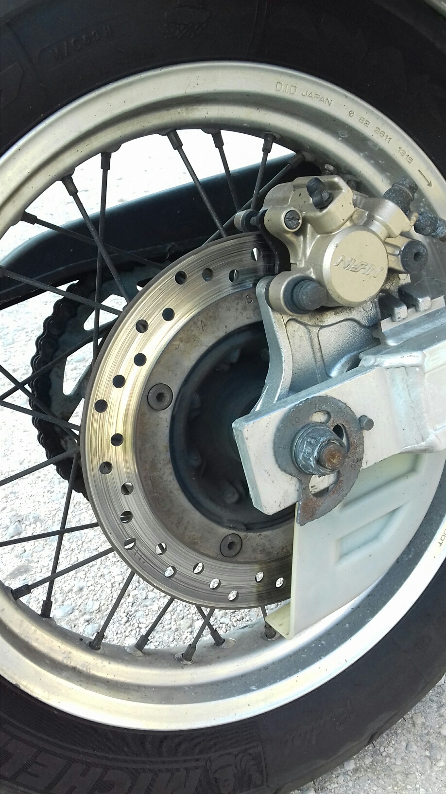

Bon pour le neiman : je ne m’y suis pas mis (il y avais une priorité) et je dois acheter un produit contacteur.
La priorité : j'ai vérifié l'ASB ce soir, voici les photos :
Alors,mes questions :mrgreen:
- vous en pensez quoi de cet ASB (il me semble pas mal hormis son aspect)
- justement ... cette rouille je nettoie comment et avec quoi ?
- pour les dépôts de graisse aux abords : pareil je nettoie avec quoi ?
Merci à tous.

#10 Message par TiTi » 31 mai 2018, 23:11
Faut graisser (avec ce que tu as sous la main) !!
Fr31
Messages : 71
Enregistré le : 03 mai 2018, 13:51
Localisation : Bordeaux
Re: L'@T de Fr31 du 33
#11 Message par Fr31 » 31 mai 2018, 23:17
Par dessus la rouille ?
#12 Message par TiTi » 31 mai 2018, 23:19
Un petit coup de brosse.
Pignon poubelle par contre.
Messages : 7434
A remercié : 17 fois
#13 Message par Bro7 » 01 juin 2018, 08:12
Et on ne peut pas bien voir l'usure des cannelures, il faudrait une photo sans le pignon!
Messages : 23651
A remercié : 117 fois
A été remercié : 30 fois
#14 Message par Dode38 » 01 juin 2018, 08:26
§+1 avec Aurélien. on ne voit pas l'état des cannelures.
Mais la rouille , ce n'est pas grave, un coup de brosse métallique, graissage et §super
Pour la graisse accumulée, après avoir retiré le pignon,tu commence avec un petit tournevis par extraire le plus gros et tu finis au pinceau + gazoil ;)

#15 Message par Fr31 » 01 juin 2018, 09:06
Merci pour vos conseils.
En conclusion donc :
- nettoyage à faire au pétrole désaromatisé
- rinçage et finitions
- changement du kit chaîne (autant repartir sur de bonnes bases).
- Graissage

#16 Message par Lom2lyon » 01 juin 2018, 10:36
Fr31 a écrit : 01 juin 2018, 09:06 Merci pour vos conseils.
Ou au mazout si tu as possibilité d'en avoir, ou au Gasoil ^^
Attention : pas au kärcher :o
Faut voir l'état de la chaine et de la couronne arrière. Si ça se trouve, juste un pignon est nécessaire ;)
- Graissage
§oui
Et si tu as d'autres photos, ça nous permettrait d'avoir une meilleure idée sur l'état de ta monture ;)
