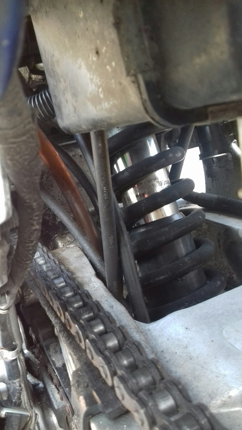

Re: L'@T de Fr31 du 33
#18 Message par TiTi » 02 juin 2018, 14:30

TiTi a écrit : 02 juin 2018, 14:30 Image
viewtopic.php?f=20&t=1028
Tu la trouves trop tendue ?
(Desolé mais n'y connaissant rien ... Je préfère poser les questions même si pour vous les choses semblent évidentes)
#20 Message par Dode38 » 02 juin 2018, 16:07
T'inquiètes §siffle Titi voit des chaînes trop tendues de partout §mdr
Fais nous une photo côté gauche qu'on puisse vraiment voir la tension ;)
Sinon, rien à faire dessus §super
PS pour Titi: Tu ne penses quand même pas que je vais démonter roue arrière et amortisseur, chaque fois que je vais vérifier la tension de la chaîne :roll:

#21 Message par Fr31 » 02 juin 2018, 16:48
Titi doit avoir raison : lorsque je l'ai acheté, j'avais remarqué une forte tension, mais compte tenu du lieux d'où elle sort ... je n'ai rien dit :oops:
Oui dés que possible.

#22 Message par TiTi » 02 juin 2018, 20:08
Ce qui compte c'est la flèche de 8 cm roue en l'air...
