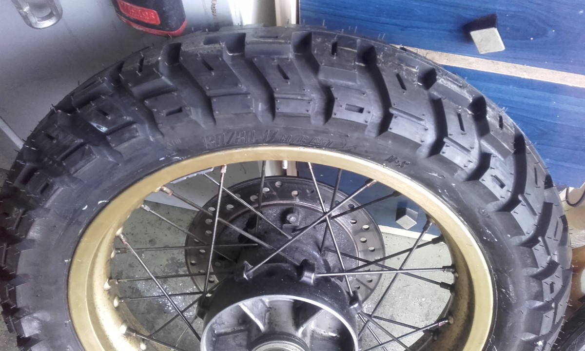

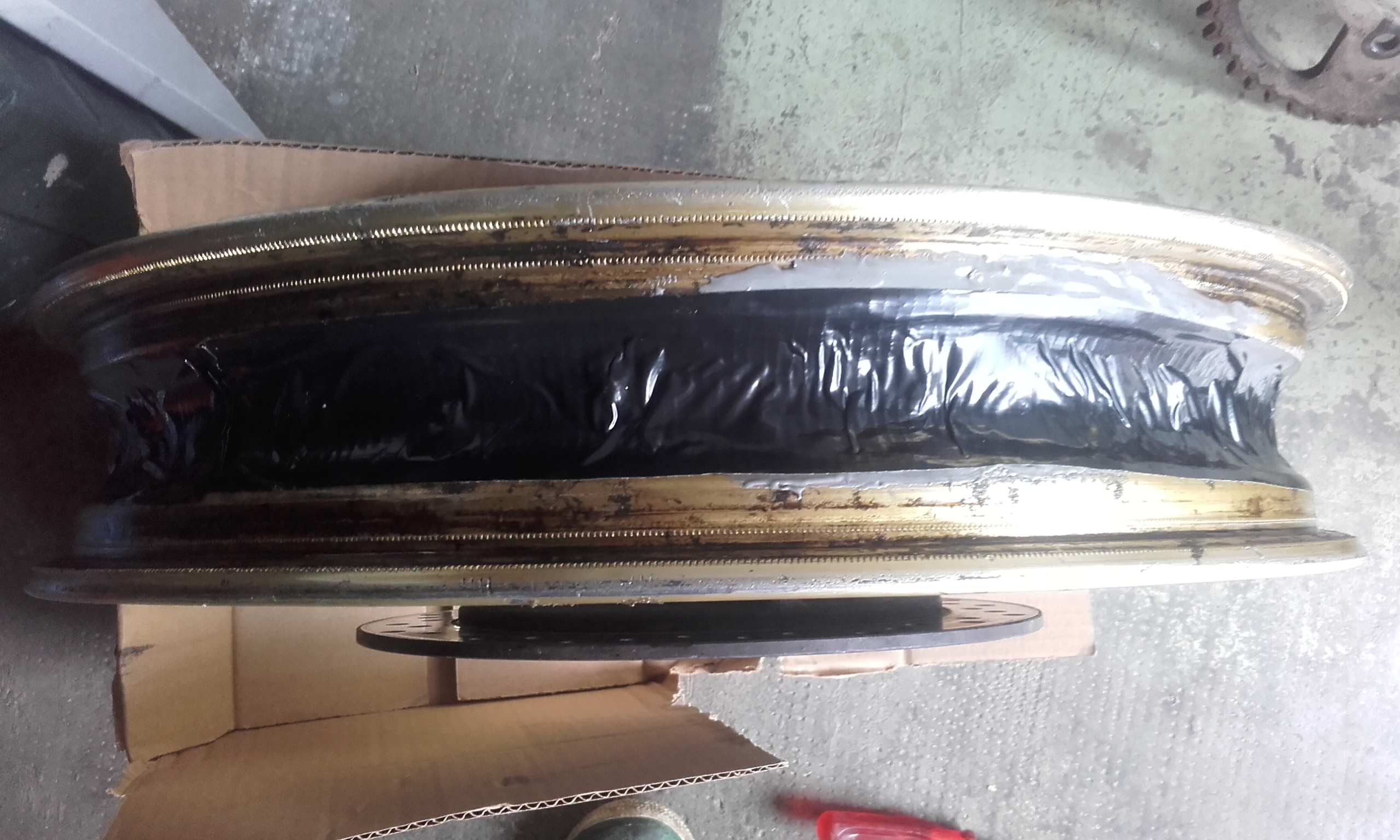

Le pneu motoz GPS AR est arrivé. Je vais le monter dans le sens 50/50
Il y a environ 12mm de gomme au milieu
Pas mal du tout
Re: Restauration rd04
#52 Message par Marcopolo » 03 mai 2021, 21:34
Grosruns a écrit : 03 mai 2021, 20:41 Le pneu motoz GPS AR est arrivé. Je vais le monter dans le sens 50/50
Ca veut dire quoi ?
Grosruns
Messages : 108
Enregistré le : 12 févr. 2020, 07:47
Localisation : Leymen
#53 Message par Grosruns » 03 mai 2021, 21:55
Il y a un sens de montage plus typé enduro et si on monte le pneu dans l autre sens cest prévu pour faire 50%route 50%chemin
C'est dans ce sens que je vais le monter 50/50
#54 Message par Marcopolo » 03 mai 2021, 21:58
Grosruns a écrit : 03 mai 2021, 21:55 Il y a un sens de montage plus typé enduro et si on monte le pneu dans l autre sens cest prévu pour faire 50%route 50%chemin
Intéressant, par rapport à la photo ci-dessus, en supposant que l'avant de la moto soit à droite, quel serait le type de montage ?

Je te fais une photo demain

#56 Message par Grosruns » 04 mai 2021, 17:56
Voilà
#57 Message par Marcopolo » 04 mai 2021, 18:33
Intéressant comme possibilité, merci §chinois

#58 Message par Grosruns » 04 mai 2021, 20:03
Pneu monte
#59 Message par Marcopolo » 04 mai 2021, 21:16
Il a de la gueule ce pneu §aime tu nous donneras ton ressenti sur la route et en TT §chinois
Facile à monter donc ?

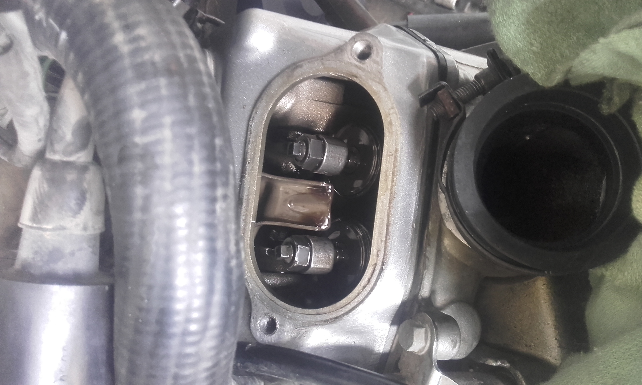

Reglage de soupape
Je dégage le carbu pour travailler sur le cylindre arrière
Pour le cylindre avant l'accès est compliqué
En dégageant le radiateur j'arrive à accéder à la soupape d échappement du cylindre avant

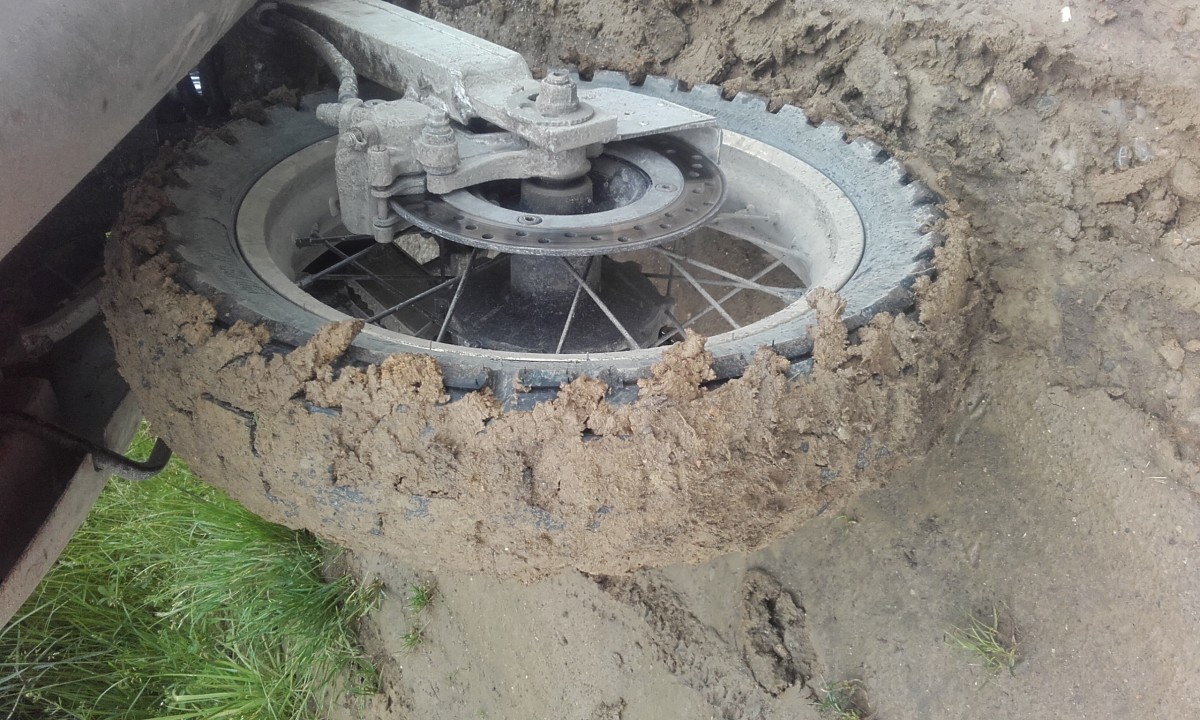

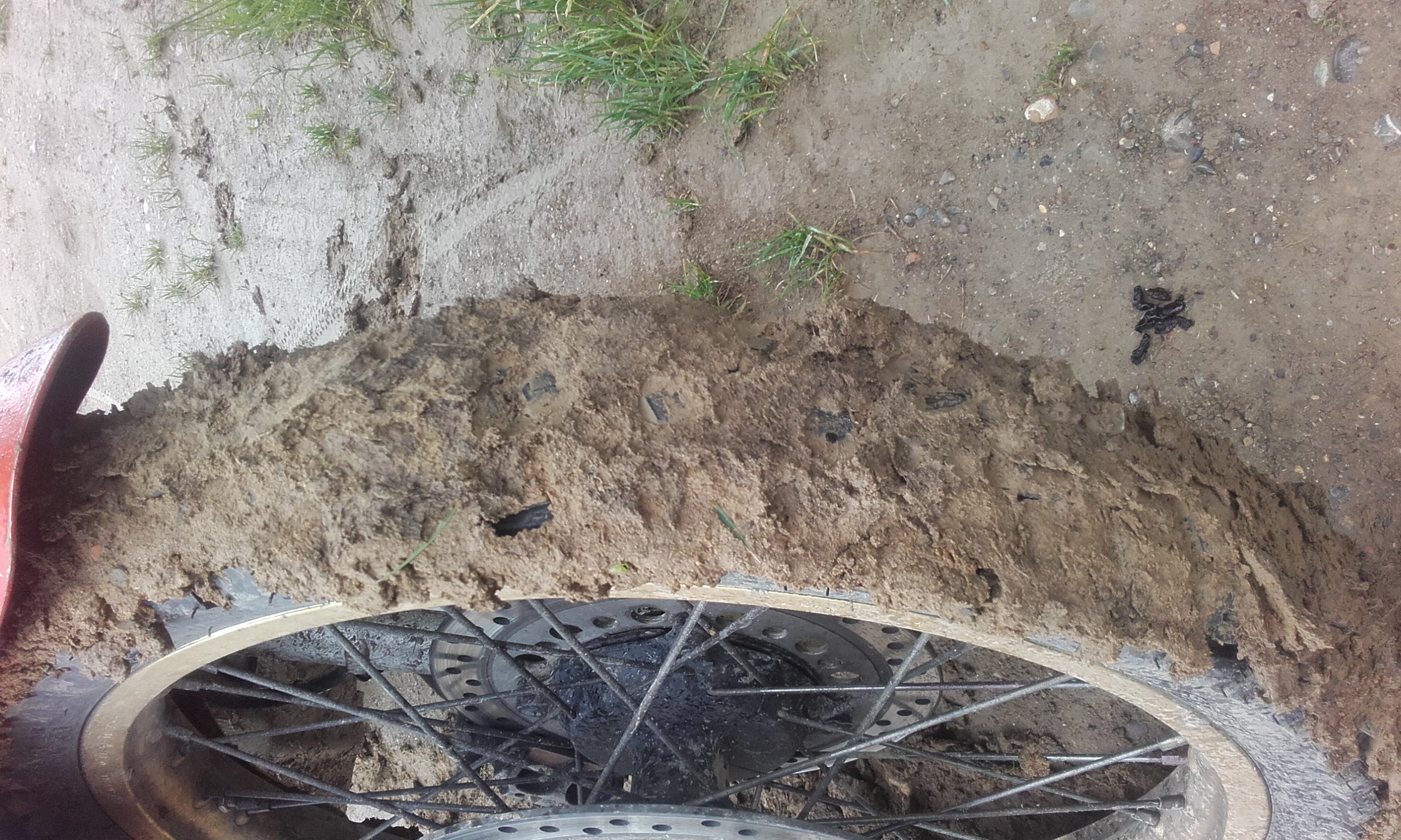

Quand la boue est collante le pneu montre ses limites... il s engorge de terre et devient comme un slick
Messages : 23740
#68 Message par Dode38 » 07 juin 2021, 07:55
Et surtout ...... gaffe au garde-boue avant ;)

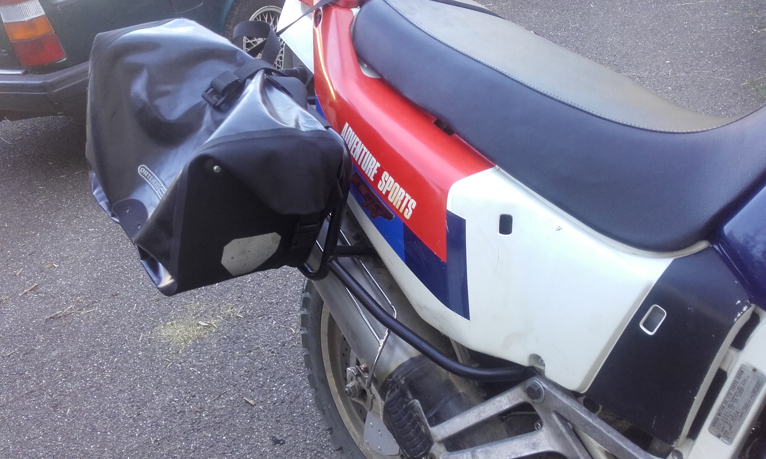

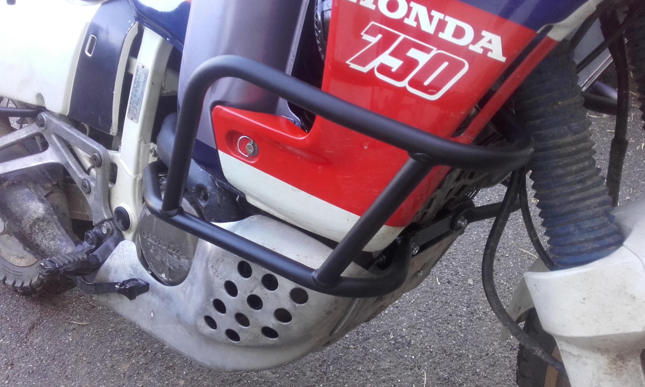

Montage de crashbars et porte bagage heavy duties + valise souples
