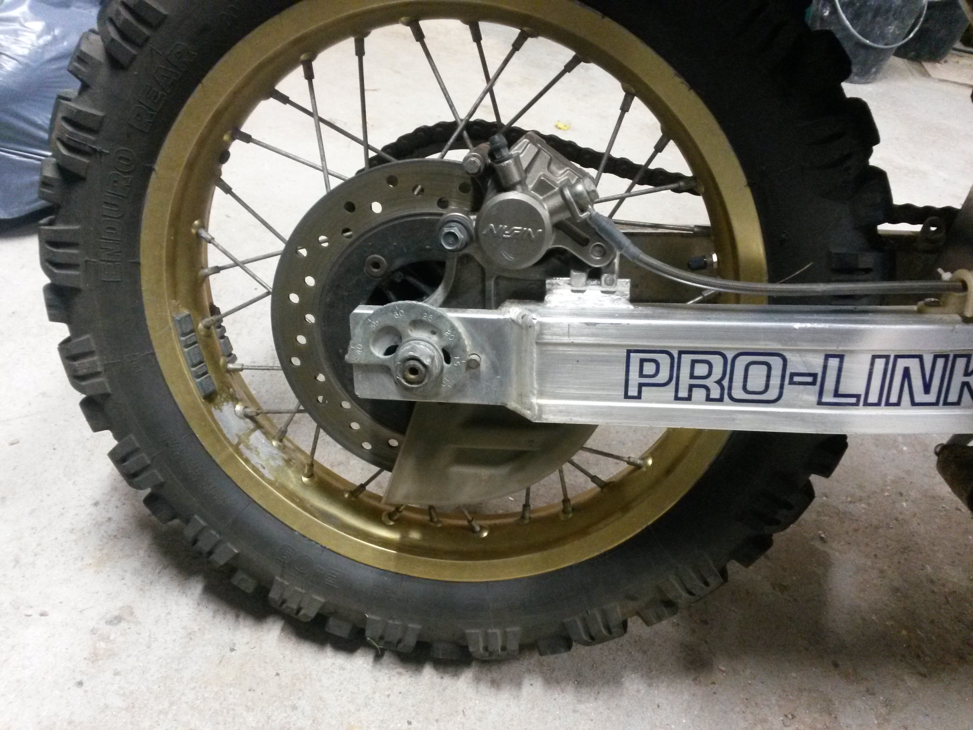

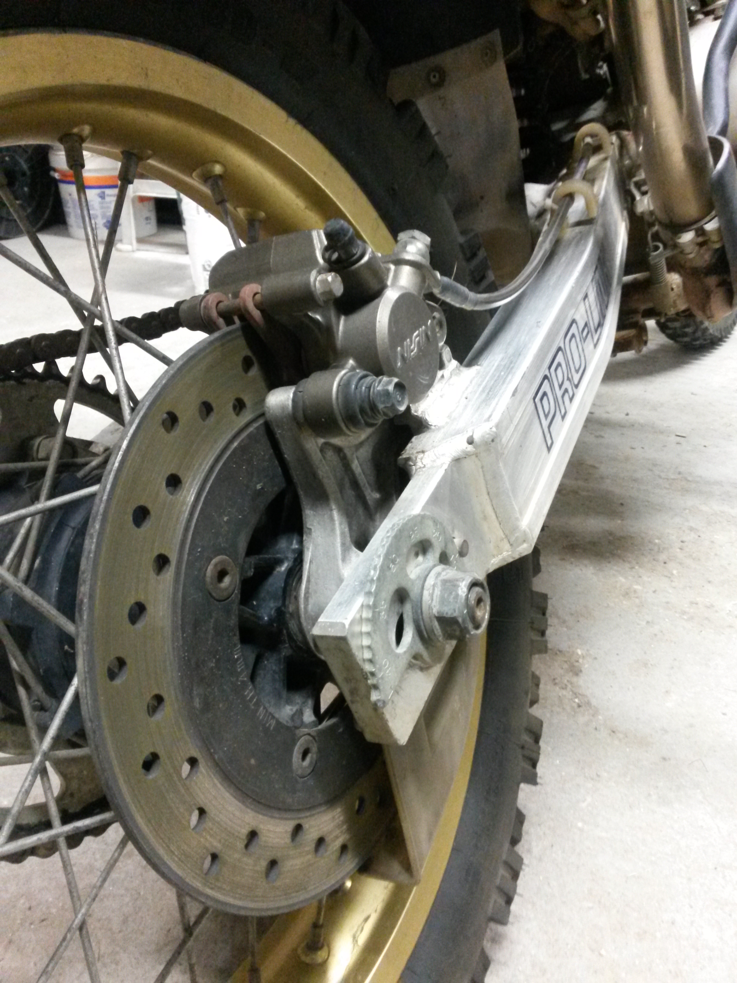

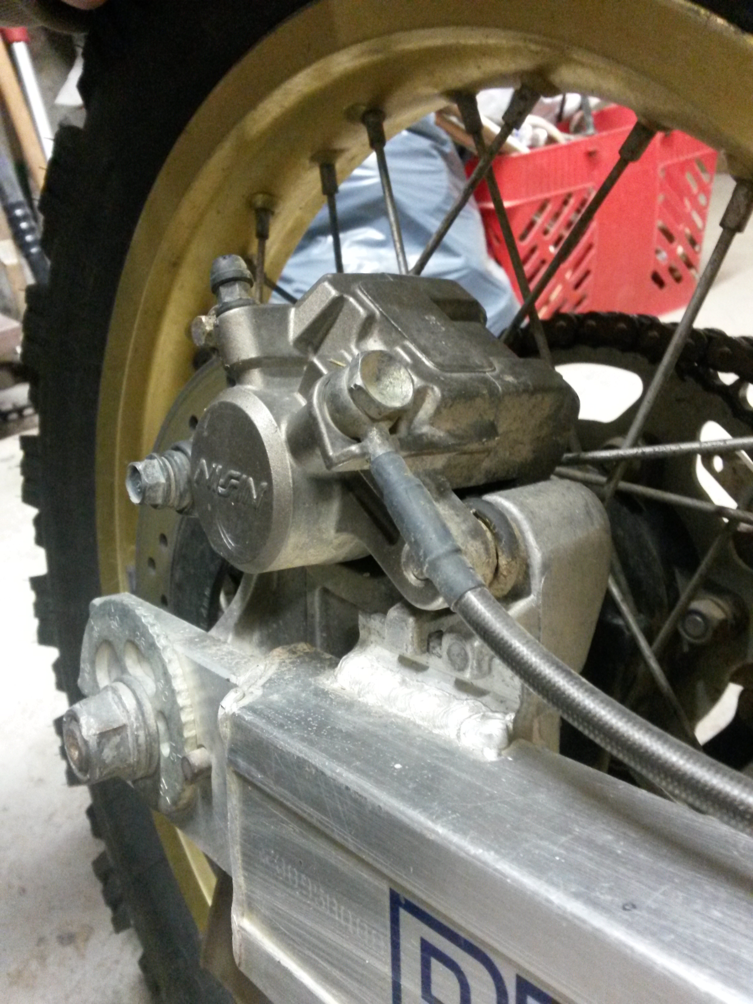

JP48 a écrit : 25 nov. 2017, 17:38 Sur cette photo , c’est bien Le Bras oscillant de la RD03 avec le support étrier et l’etrier du transalp si je ne me trompe pas ?!
oui c'est un support de transalp ,mais c'est du bricolage ,j'avais du limer scier des trucs ...des que j'ai pu j'ai remis un support de 03 addapter...
