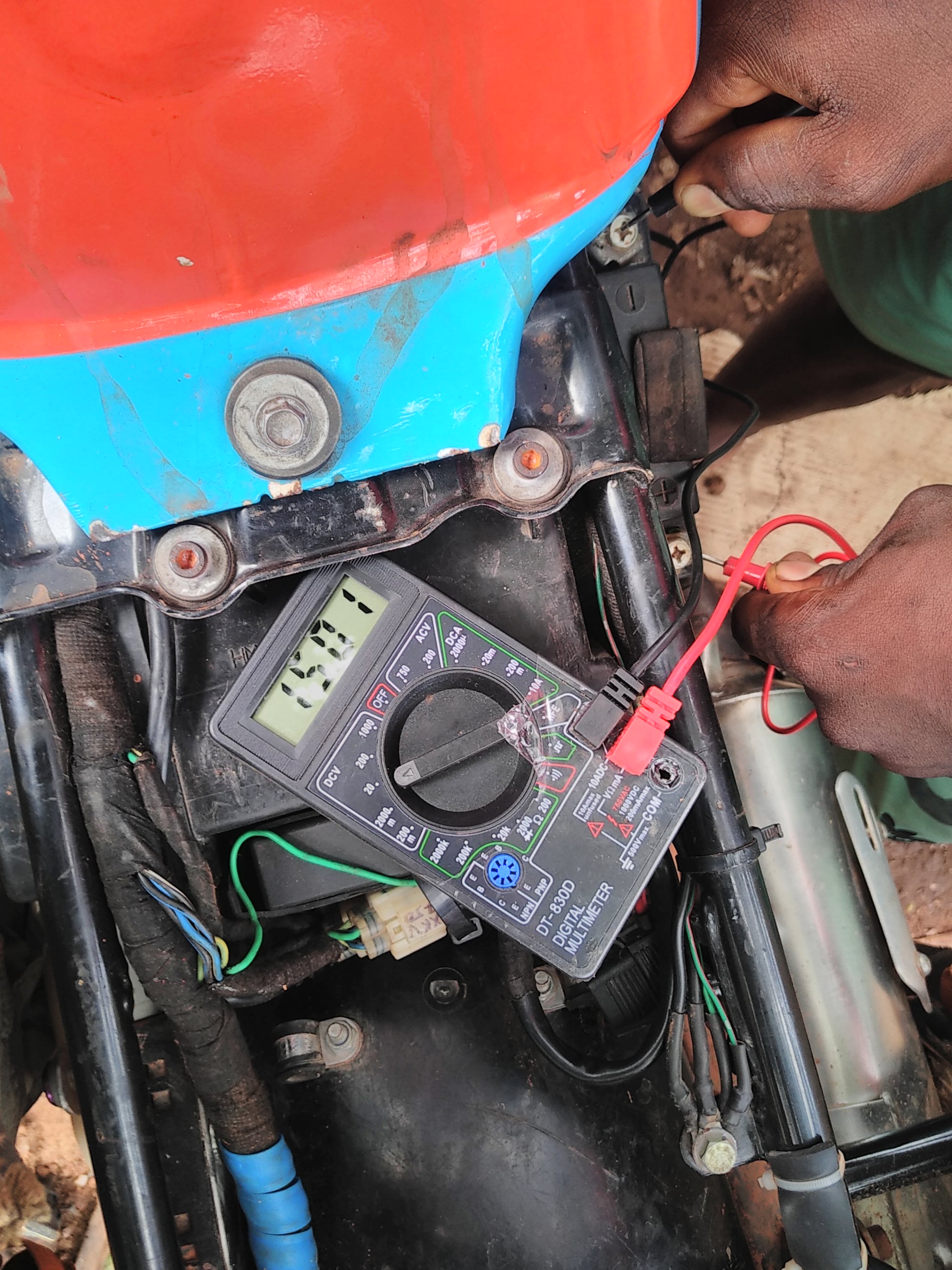

La tension est parfaite, pour les bougies ça aurait été extraordinaire. Les masses c'est souvent le bordel. En voiture c'est pareil une fausse masse et c'est le bins. Allez ça va le faire. Mais en Afrique si tout est possible, rien n'est certain.
- Messages : 7408
- A remercié : 41 fois
- A été remercié : 42 fois
Re: Panne en guinée Conakry
Tu es dans la marge haute pour la tension, mais si c'est phare éteint, ça va.
Oui scotche le voltmètre est roule. Enfin regarde la route aussi du coup c'est pas simple, parce que l'arduino va détecter la surtension (si surtension il y a) avant toi, et même avant le multimètre. Du coup le moteur coupe est la tension retombe.
Quand tu roules, tu as bien le phare allumé ?
Et ton régulateur actuellement c'est quoi, celui d'origine, ou il a été remplacé et par quoi ?

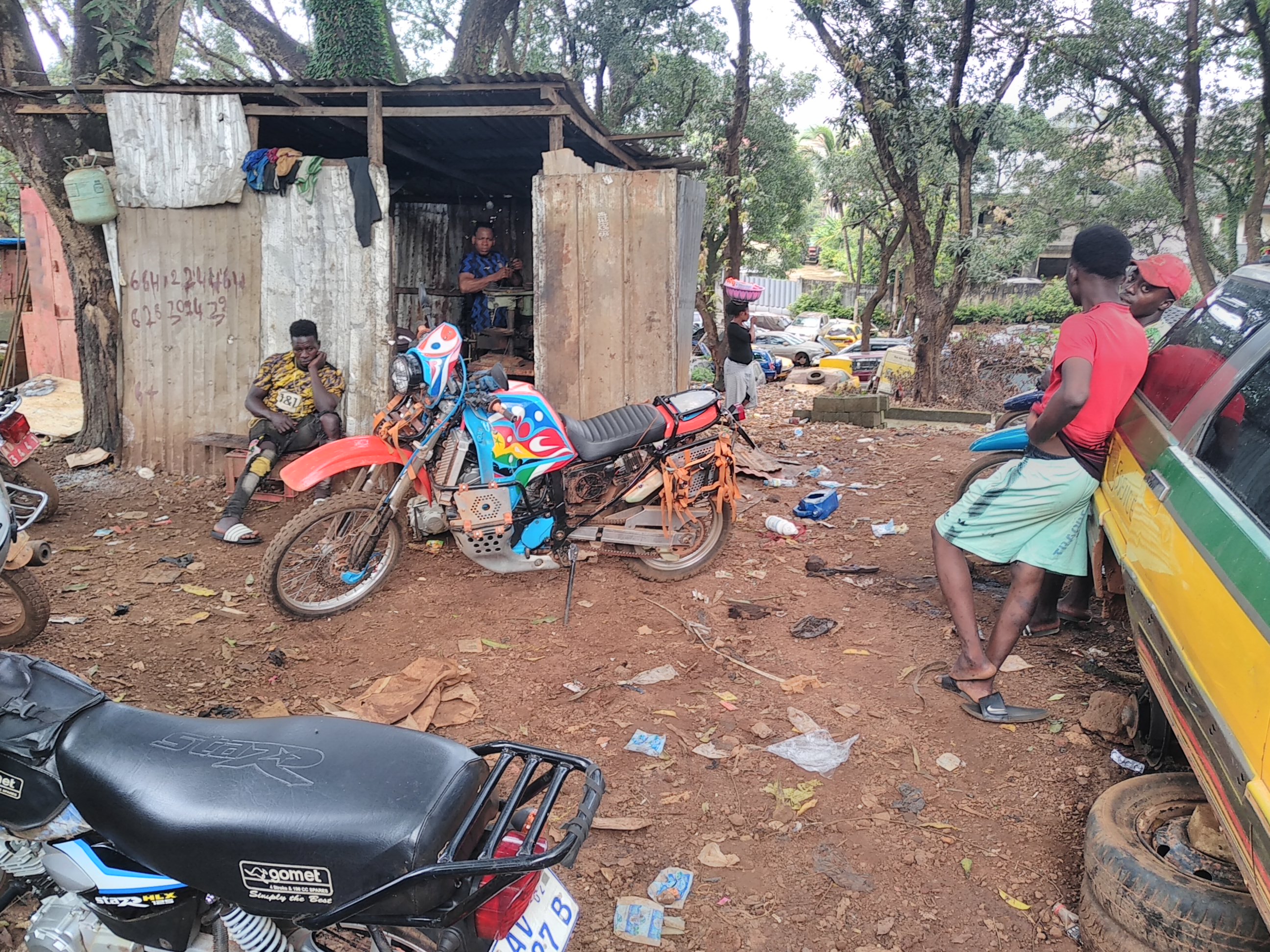

Superbe la dernière photo, j'adore
Ca y est je me souviens, c'est toi qui a monté la fourche de WRF ou YZF
Ca marche bien sur l'Africa ?

Le test a été fait phare éteint...ici il économise les ampoules...moi aussi je roule généralement phare éteint... Enfin pas en France...
J'évite de me plaindre surtout ici.

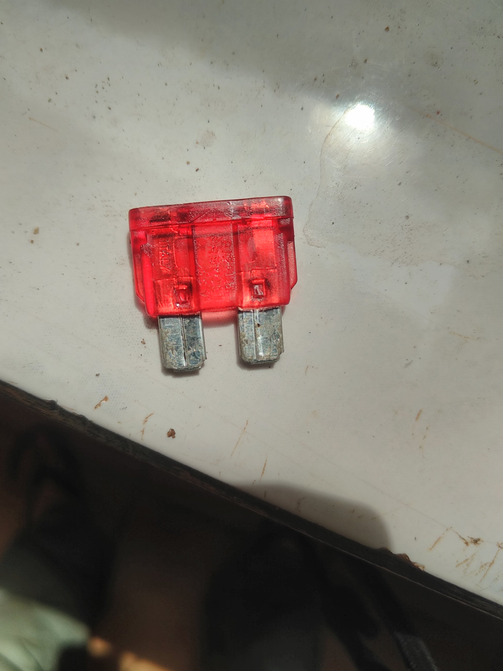

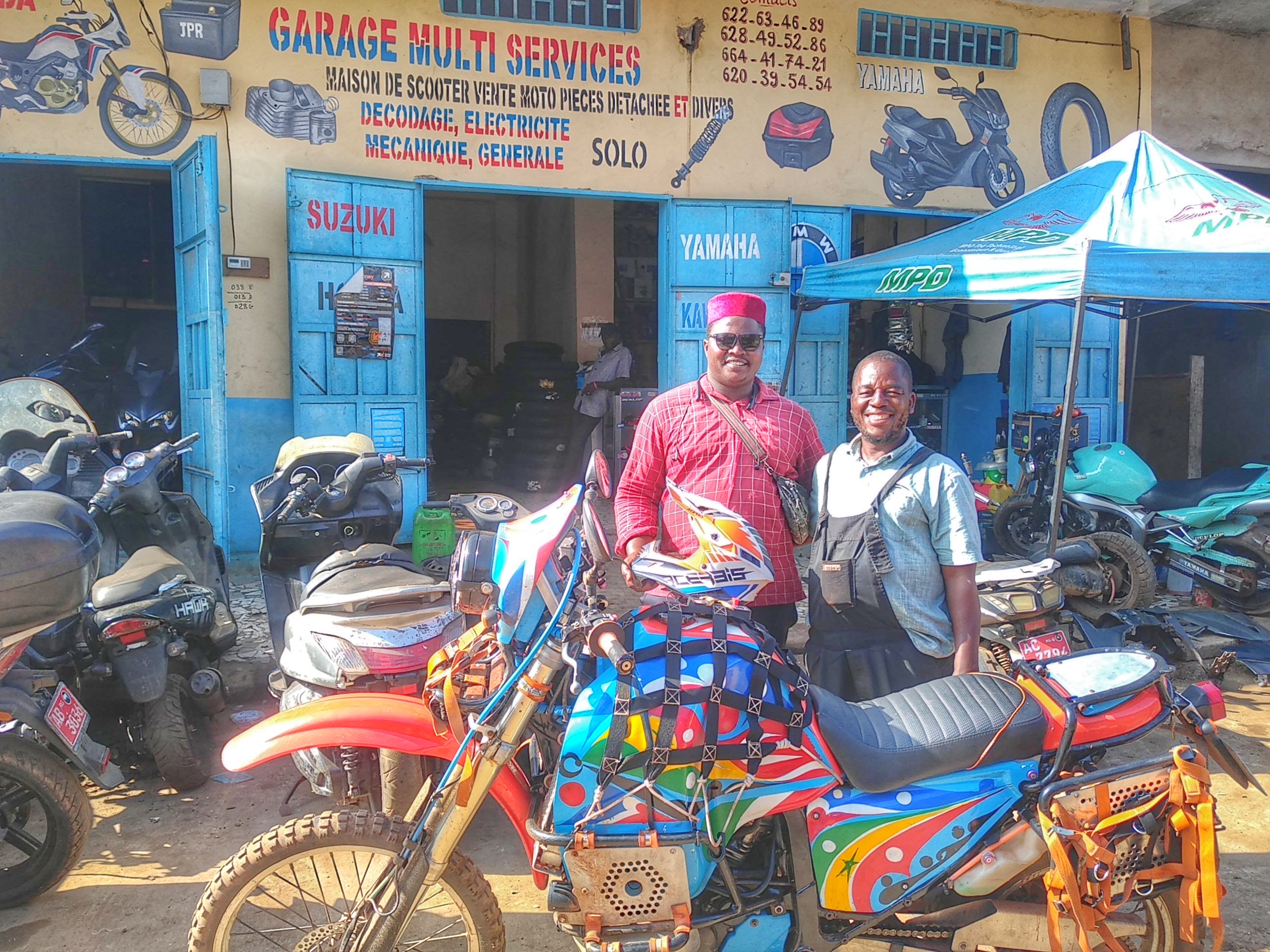

Bon alors pour finir cet Histoire de panne;
J'avais effectivement des faux contacts entre ma masse de pompe a essence, faux contact au coupe circuit (saleté) et sûrement aussi faux contact avec le fusible d'allumage, qui était de qualité chinoise. (On peut voir les pliure d'acier sur les languettes et aussi la finesse de l'acier = pas Gégé)...
En tous cas, j'ai bien galéré avec ces histoires mais j'ai beaucoup appris ces derniers jours avec les mécanos que j'ai rencontrés... J'ai eu droit à des formations accélérer
Grand merci à Maître Gaucher au garage multi services a Conakry (carrefour Mafanco) qui sûrement l'adresse incontournable pour les motards de grosse cylindrée !!
Plus qu'as testé la machine en direction de la côte d'ivoire !!!
Merci a tous pour vos conseils !! Je vous partagerai quelques photos de la suite de l'aventure ! V. Jeremy

Bravo ! Bien content que tu te sois sorti de tout ça. Fais moi signe quand tu passes par la Côte d'Ivoire !
- Messages : 7408
Génial le garage multi services à Conakry (carrefour Mafanco)
Ca donne presque envie de tomber en panne rien que pour passer quelques heures là
On croise les doigts, on sort les grigri, les amulettes et on te souhaite bonne route
