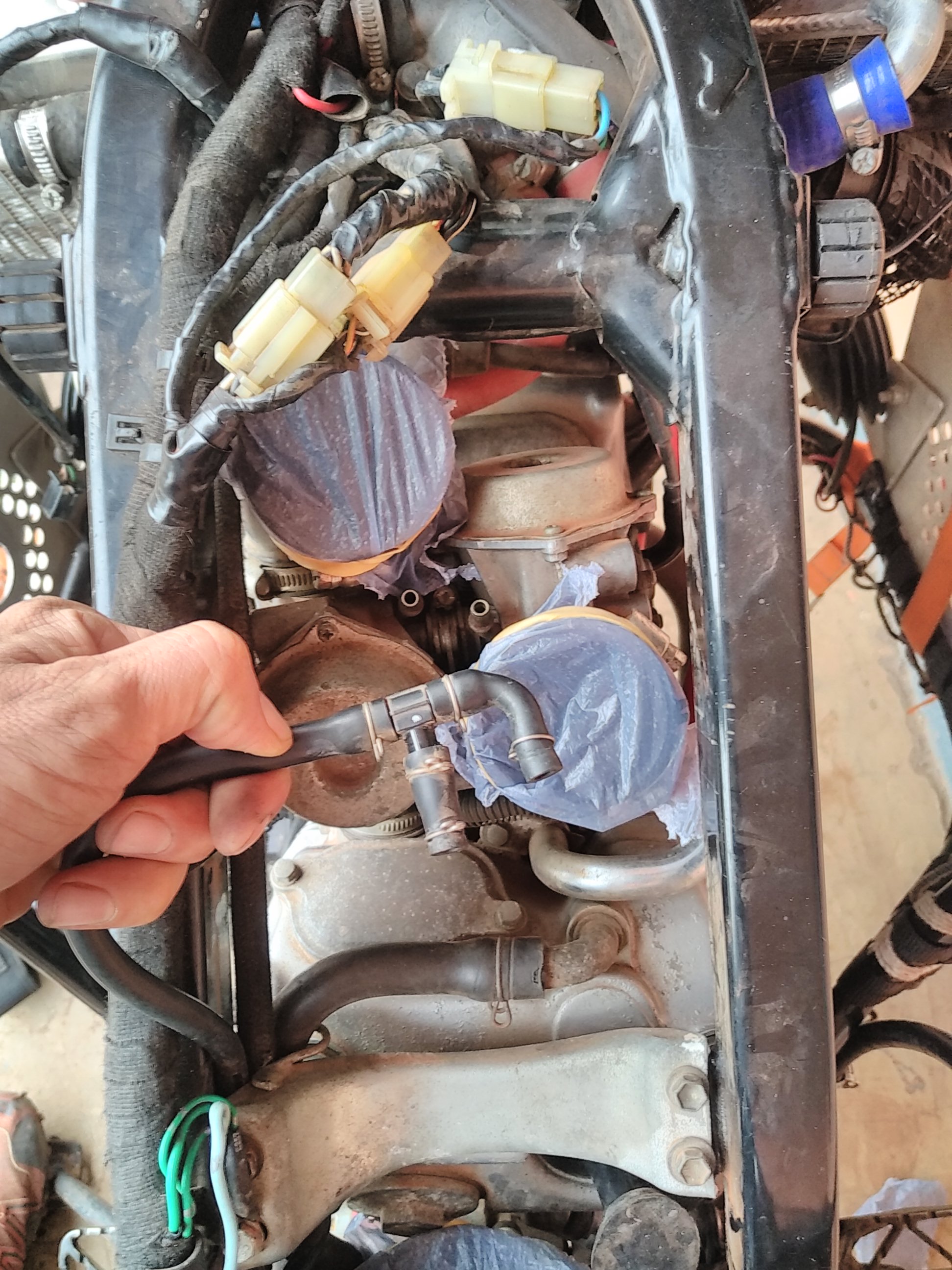

Bonjour a tous,
Voilà je me trouve actuellement en guinée, j'ai réussi à atteindre une ville d'orpailleur malgré des "raté d'accélération" depuis dizaine de kilomètres... Quelques fois la moto fonctionne bien et d'autres fois elle fait des trou d'accélérations... Je sais qu'il est difficile de diagnostic a distance... Mais voila un coup de main ne serai pas de refus. Les bougies ont été changés a Dakar...elles on mille kilomètres... Un problème électrique ? De carbu? La qualité de l'essence local ? J'ai vérifié le filtre a essence que j'ai installé en amont des carbu: ras... Je vais faire soudé une clé pour redémontrer les bougies.J'ai avec moi un kit de réparation pour les carbu aussi.... Merci pour votre aide... V a tous

Bonsoir,
Peut être une durite de mise a l'air du carburateur bouchée, pincée ?

Ok je vois les durites de mise a l'aire elles sont en haut du carbu..elles me paraissent en état..je vais démonter tous ça après avoir vérifié l'état des bougies...

Contrôle des durites de mise à aire, l'aire circule et elles ne sont pas pincées...

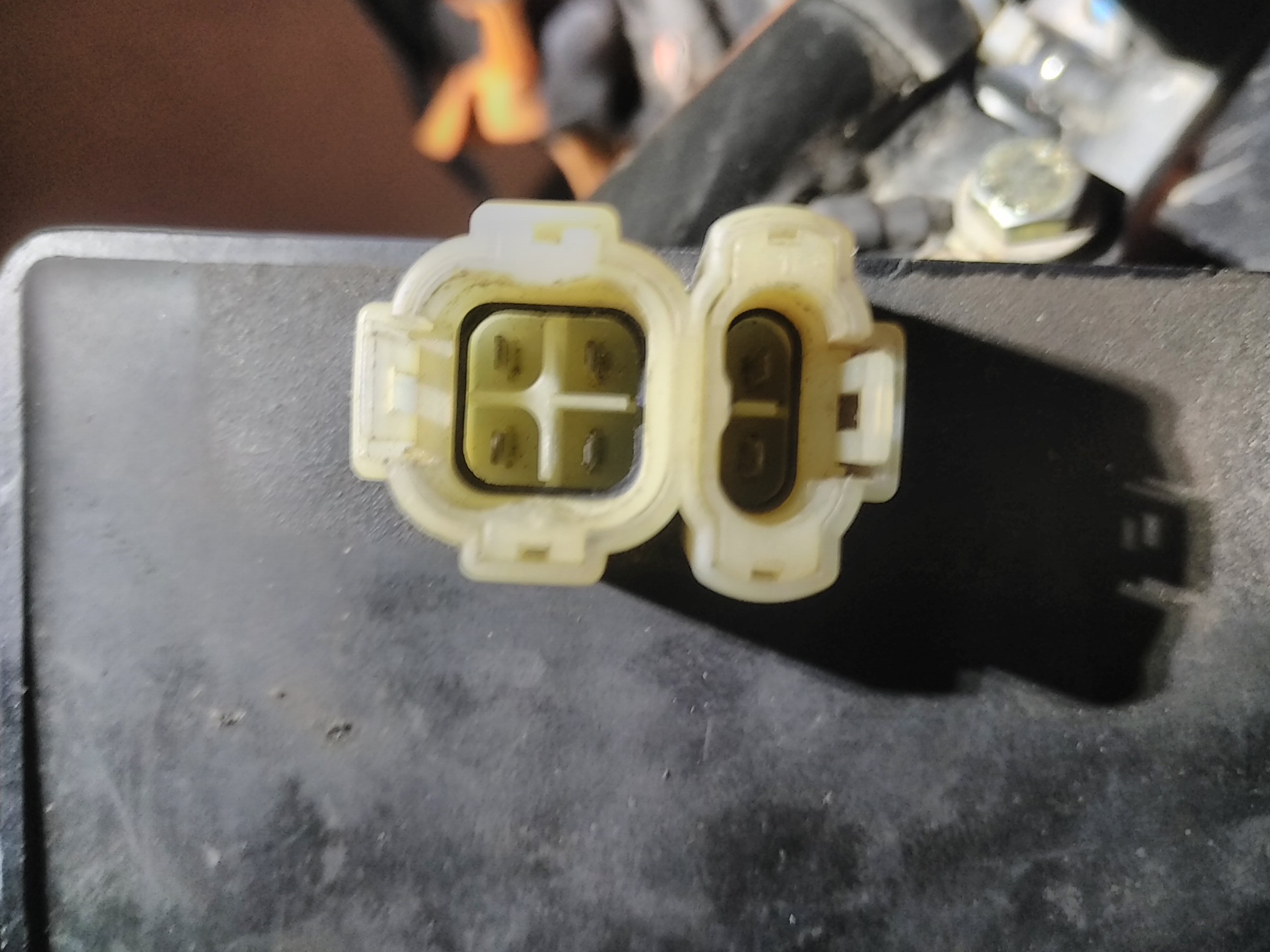

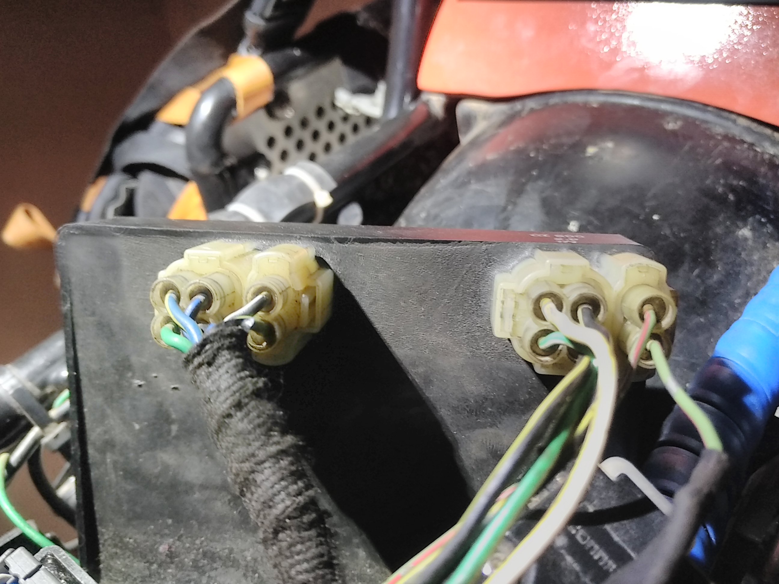

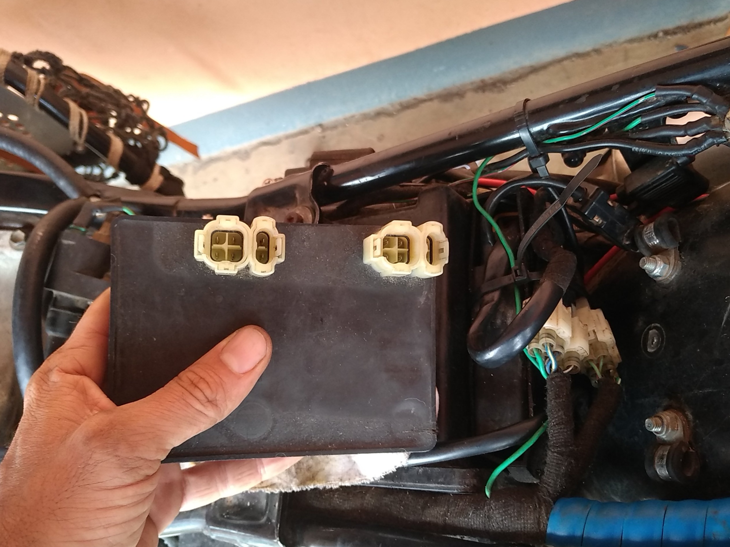

Une chance sur deux pour rebrancher l'ancien CDI . Bien sûr j'ai pas fait de marquage pour différencier cosse gauche et droite...
Quelqu'un peu me dire pour le branchement en fonction des couleurs des fils svp?
Merci Jérémy
Merci Jérémy
- Messages : 3665
- A remercié : 13 fois
- A été remercié : 18 fois
Re: Panne en guinée Conakry
fil noir et bleu à gauche
les diametres des fils de gauche sont plus important que ceux de droite
sinon, ca me fait penser à un pb électrique, comme un truc dévissé
à vérifier si ca ne bat pas la breloque:
- si le fusible de 30A sur le relai du démarreur
- les fils du neiman

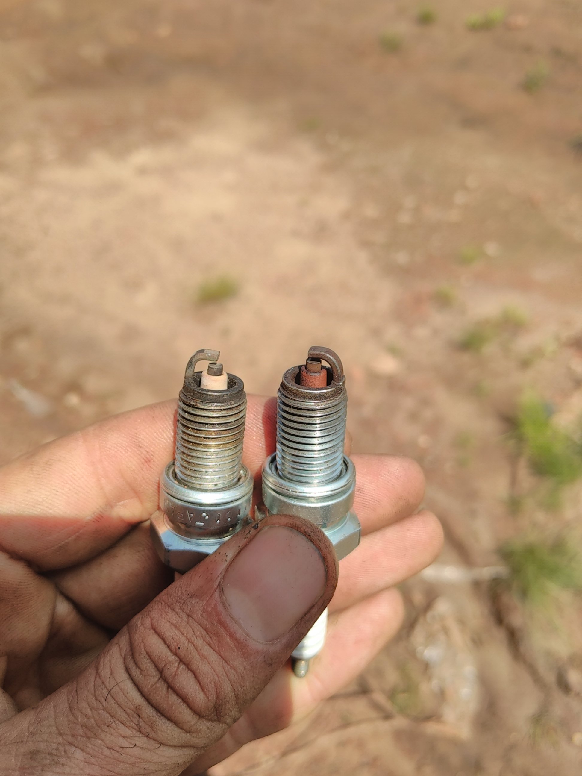

Le CDI en photo est un CDI de secours que j'ai essayé sur quelques kilo mètres ici, et j'ai fais plusieurs centaines de kilomètres en France sans soucis..alors bizarrement il marche bien ici lorsque la moto veut bien démarrer. quelques fois la moto refuse de démarrer malgré que le démarreur tourne. Faux contact/problème de carburateur ???
J'ai vérifié les bougies.. la bougie de gauche c'est la bougie qui a fait 15mille kilomètres celle de droite 1000km cylindre avant...
Je suis équipé avec un ignitech est ce que le ignitech est mort aussi ?
Lui, le ignitech démarre a coup sûr la moto a chaque fois.
Bizarrement j'ai ce problème depuis mon premier plein en Guinée....
Peu être le carburant de moin Bonne qualité....
Demain démontage des carbu....
Si vous avez des propositions, des idées je suis preneur..
Merci encore.

La marque des condos gonflés?!? c'est pas flagrant pour moi..peu être après 10h de mécanique j'ai plus les yeux en face des trous...

Ta bougie m a l air super blanche, à moins que tu l aies nettoyee à fond. Sinon t es comme trop pauvre. Voir les carbus si pas les gicleurs bouchés et l essence qui n arrive pas. Suis moins choqué par celle de droite. C est apparemment celle là qui est dessus si j ai bien compris. Dans ce cas, je ne dis rien.Hoborider a écrit : 14 oct. 2022, 21:01 Le CDI en photo est un CDI de secours que j'ai essayé sur quelques kilo mètres ici, et j'ai fais plusieurs centaines de kilomètres en France sans soucis..alors bizarrement il marche bien ici lorsque la moto veut bien démarrer. quelques fois la moto refuse de démarrer malgré que le démarreur tourne. Faux contact/problème de carburateur ???

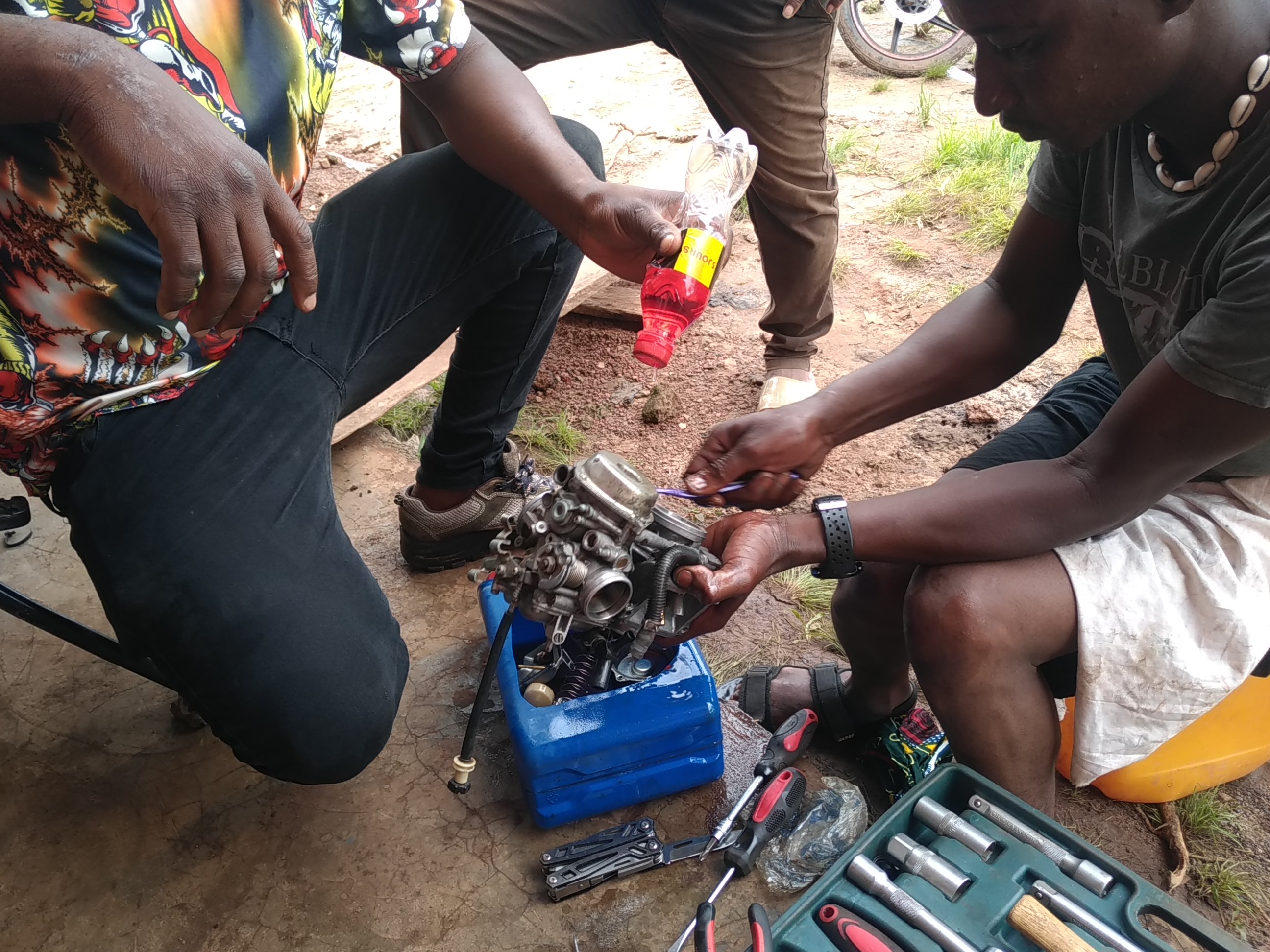

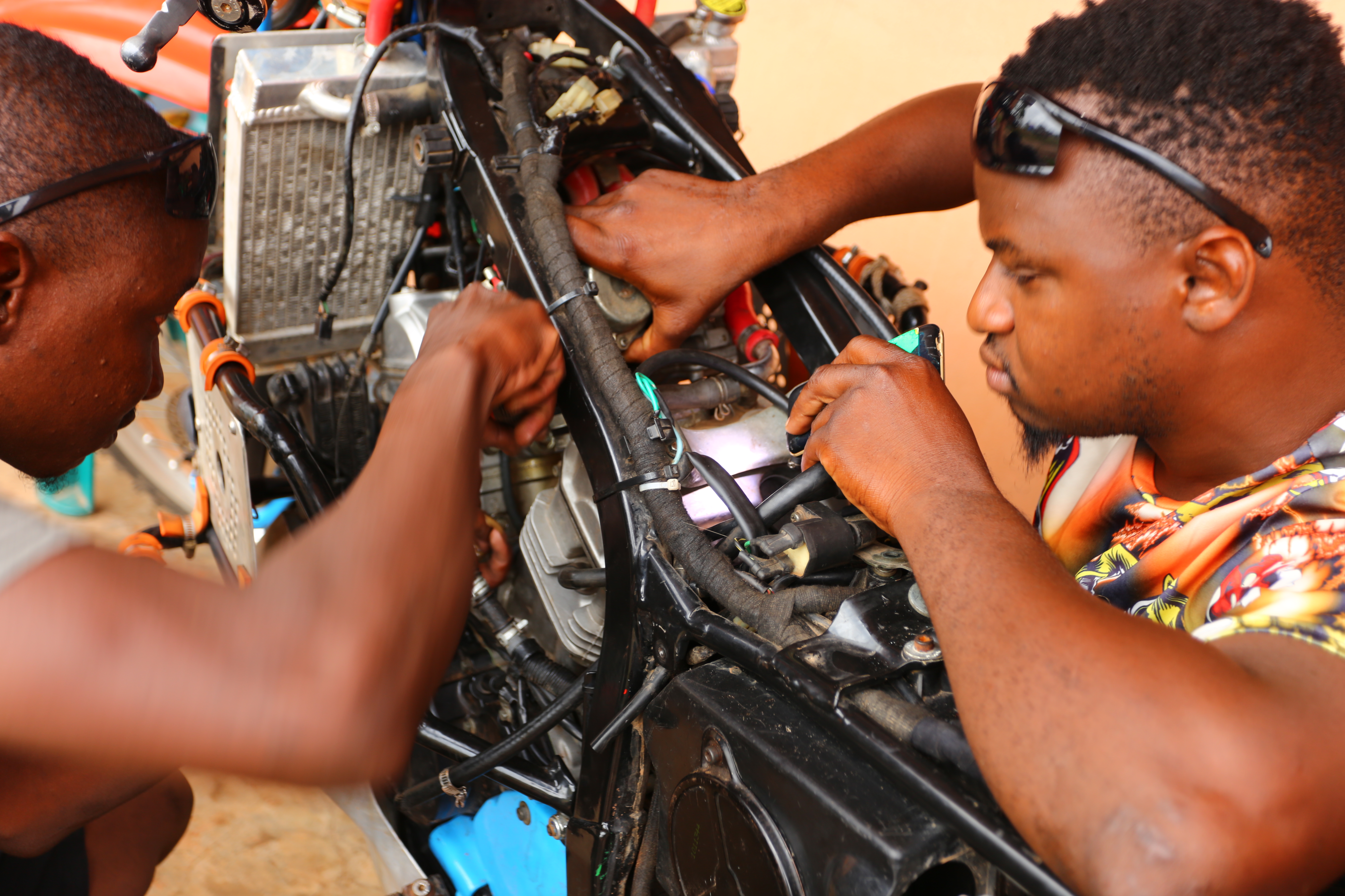

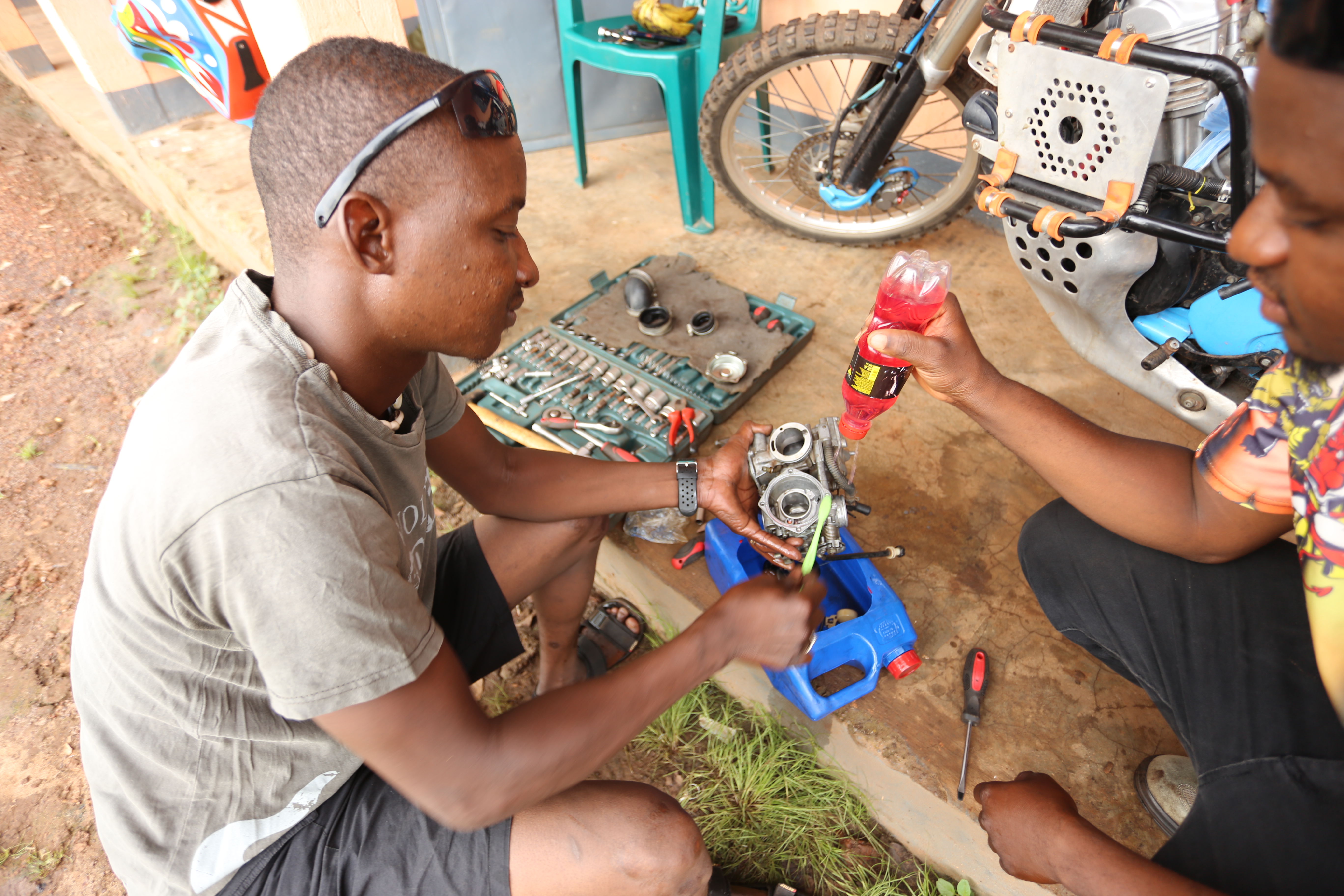

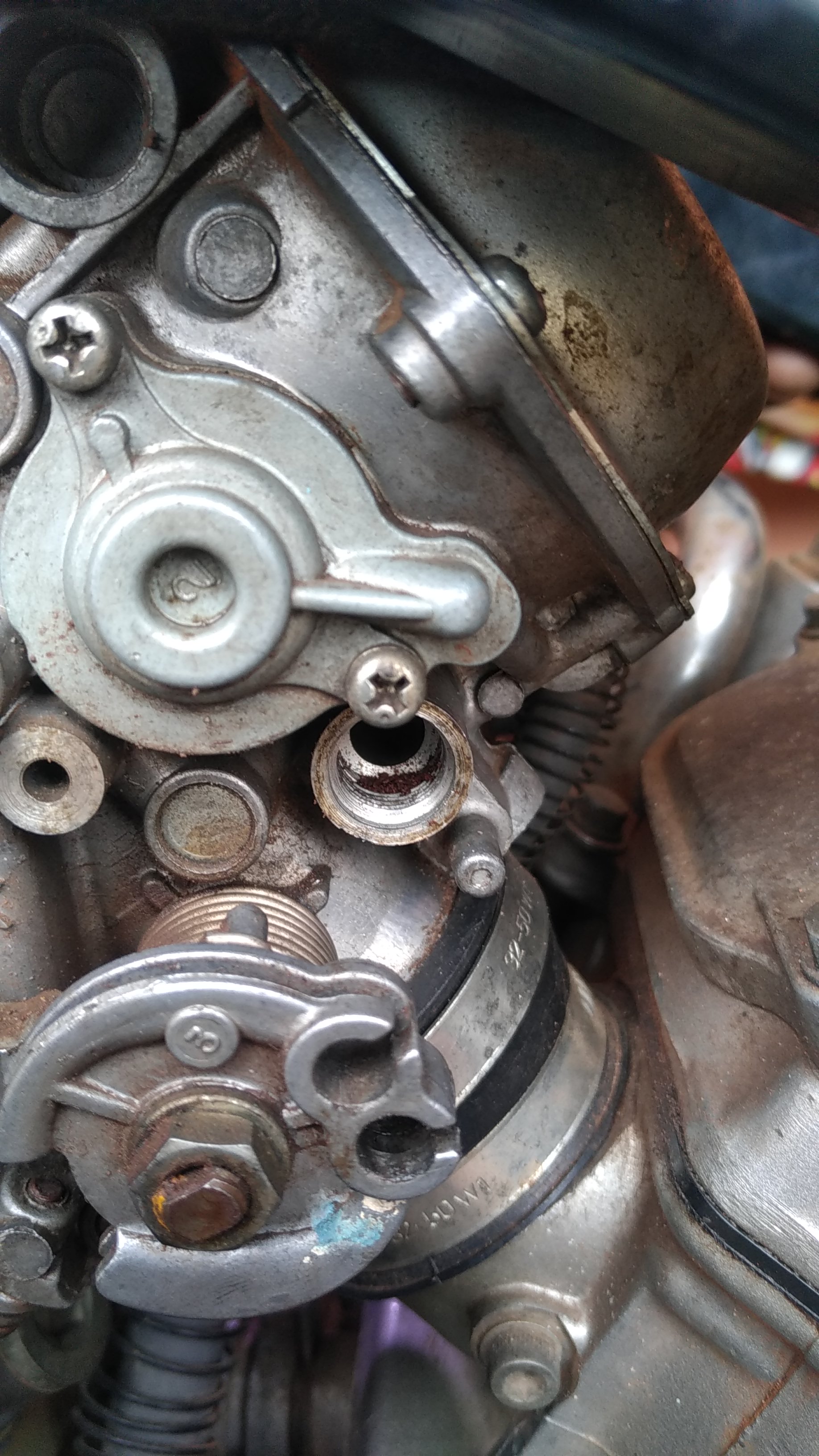

Bonjour a tous.
Alors aujourd'hui c'était démontage des carbu et Nettoyage. Bon on a trouvé un peu de poussière dans l'une des aiguilles de starter (côté gauche) Et un peu de poussière dans le carbu..et effectivement y avait un boisseau qui est resté un peu collé...on a tout nettoyé et remonté.. J'ai donc repris la route pour rattraper la ville la plus proche a 150kilometres d'ici et trouvé plus d'aide... Les 80 kilomètres c'était du régal j'ai cru avoir résolu le problème Mais en pleine piste le problème est revenu ! J'ai donc immédiatement changé le cdi ignitech (qui était assez chaud ) par mon vieux CDI d'origine Honda. Et la plus de trou d'accélérations! J'ai donc l'impression que ce sont mes boitiers CDI qui sont fatigués... J'ai jonglé avec les deux boitiers pour arriver à la ville de Labé..où je suis en ce moment héberger gracieusement par une rencontre fortuite....
A ce niveau là je ne sais plus quoi vérifié.
demain je vais rencontrer le mecano de la patrouille des gendarmes..je pense redémontrer ces membranes de carbu pour les huilé avec de l'huile de direction assistée, (c'est bien ça ?)
Peu être vider le réservoir et voir l'état des crépines... aussi.
Le vieux CDI d'origine galère a démarrer la bécane tandis que l'ignitech démarre a chaque fois....
Comment vérifier l'état de fonctionnement de ces boîtiers CDI?
Merci pour les tuyaux les gars...V
