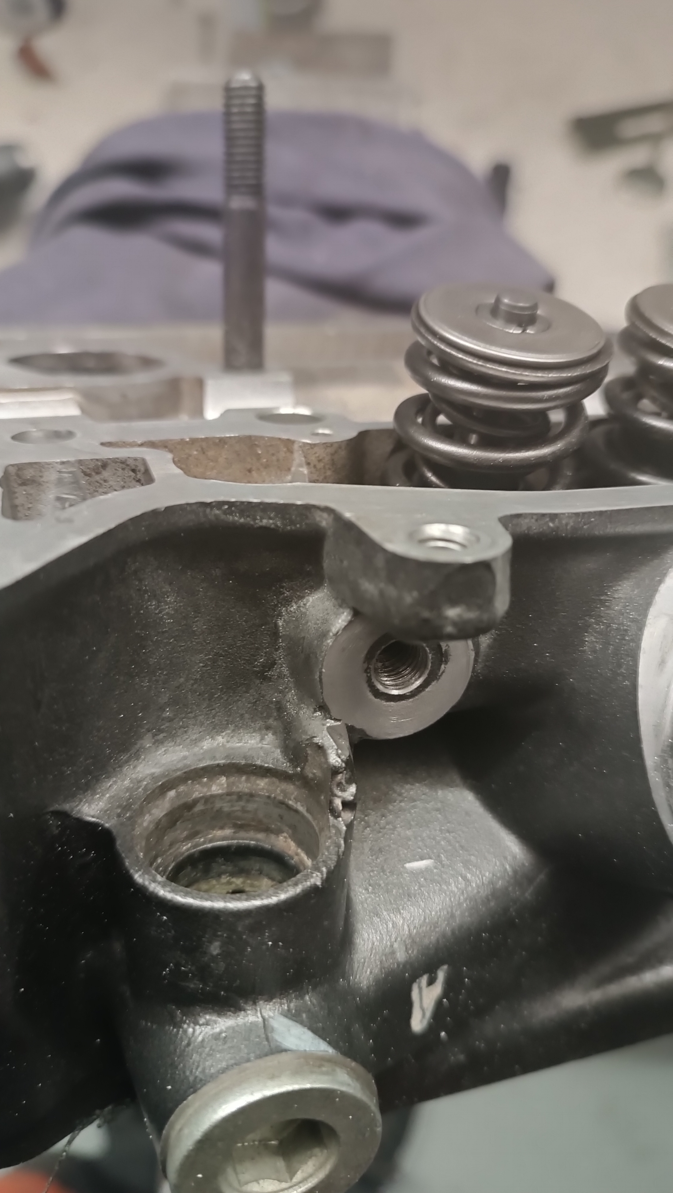

je pense que oui ,mais il faut faire ça sur un truc qui tient la route pas avec un perceuse à main!
mini une perceuse à colonne avec un bon etaux après il faut le bon taraud, une fraise à lamé...
pas compliqué mais il faut un minimum d'outil

Oui Stefter, il me faudrait du matériel de pro, mais je viens de le faire avec les moyens du bord pour la 1er culasse.
doucement en commençant avec un foret de 3mm puis en montant au bon diamètre et à la bonne profondeur. §super2

Si cela peut permettre de sauver des moteurs de RD03 qui ont des segments, des pistons, ou des soupapes HS, mais attendons que le moteur tourne pour crier victoire....
perçage et taraudage de la culasse NTV650

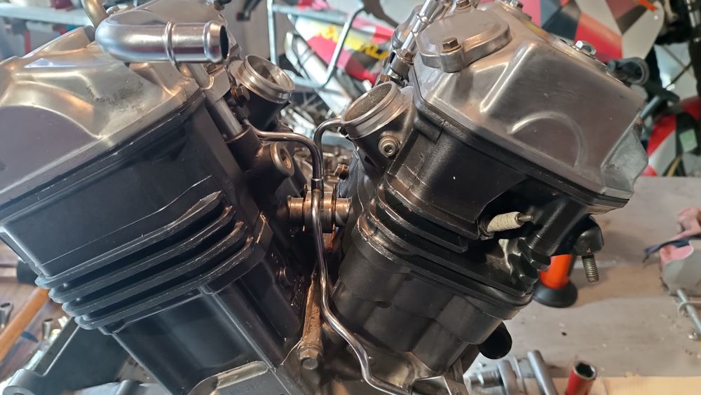

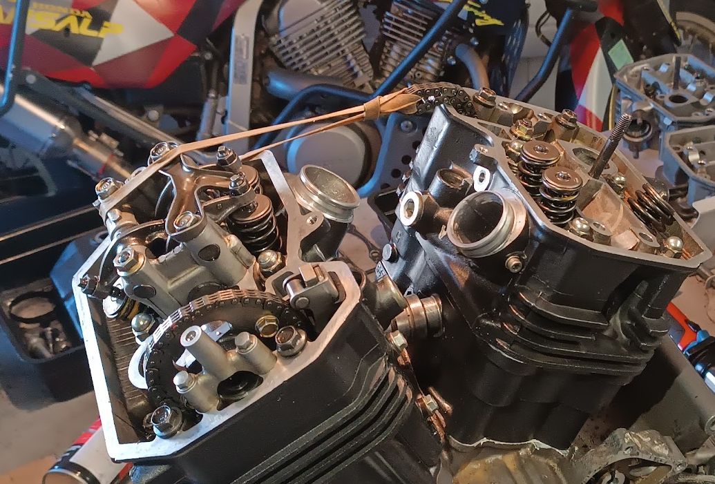

J'ai pris les meilleures pièces, donc les soupapes et les 2 culasses du 650NTV, j'ai utilisé les culbuteurs du moteur d'origine
Remontage du cylindre avant avec les chaines et les tendeurs du moteur d'origine qui étaient en bonne état.
La synchronisation n'est pas parfaite pour le cylindre arrière car l'alignement des 2 repères du pignon de l'arbre à cames et très légèrement décalé ( 1mm) si je passe un dent à la chaine c'est 2 à 3mm de décalage. Il faudrait 2 trous oblongs dans le pignon pour facilité le réglage, mais cela est il nécessaire?

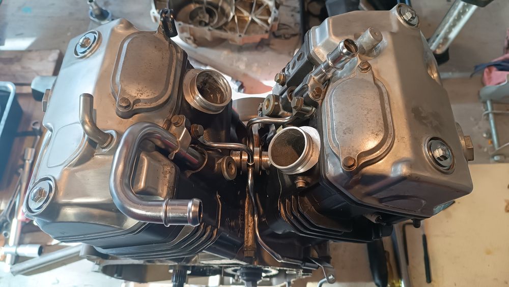

Montage des couvres culasses du moteur d'origine car celles du moteur 650 NTV n'ont pas les trappes de visite pour les culbuteurs et pas de prise d'air
vue du dessus.jpg (96.91 Kio) Vu 1488 fois
Remontage du tuyau extérieure d'alimentation en huile, il est sympa en bicolore : noir et argent.
noir et argent.jpg (93.3 Kio) Vu 1488 fois

#71 Message par Marcopolo » 21 oct. 2023, 20:51
Tu vas vite, bravo §super
T'as vérifié en croisant soupapes et culasses, que les tiges de soupapes n'avaient pas de jeu dans leur guide d'accueil ?
P.S. avant de remonter, fais tourner le moteur au démarreur sans bougies, pour voir si l'huile arrive bien dans les culasses par leur nouveau conduit

#72 Message par Zolive38 » 22 oct. 2023, 00:13
Oui les soupapes n'avaient pas de jeux, le moteur 650ntv avait que 61000km, les soupapes et la culasse viennent de du 650ntv, c'est les culbuteurs qui sont de la Rd03.
Je ferais le test de pression d'huile, avec le moteur sur la table, après avoir remonté l'embrayage.
