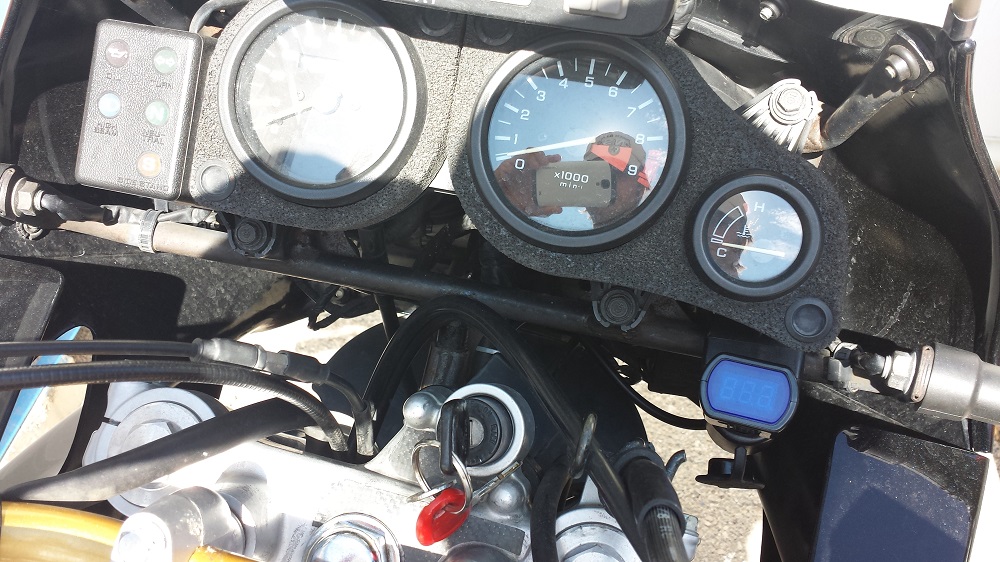

Ben finalement je me suis ponté sur une veilleuse.
Comme ça veilleuses éteintes ou contact off = pas de jus sur allume cigare.
J'aurais aimé me brancher après contact sous le neiman avec fusible mais j'avais pas les bons tournevis.. (torx avec un ti truc dedans)... :cry:
Les veilleuses fonctionnent et pour l'allume cigare on verra qd j'aurai reçu le voltmetre digital. §kna
J'espère que ce montage ne perturbera pas le fonctionnement elec général (je n'utiliserai la prise que pour mon voltmètre).

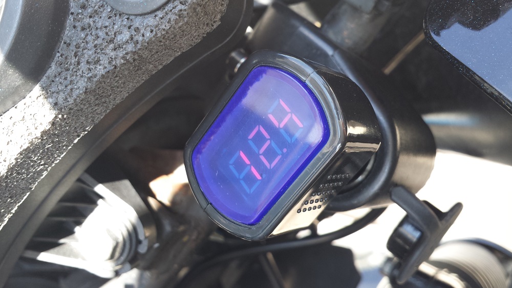

Voltmètre pour prise allume cigare reçu aujourd'hui (pas trop tôt...)
et voilà , ça marche impeccable (pas sur qu'il survive à mon @T, un peu toc le truc) mais en attendant ça fera l'affaire.
Encore merci pour tous les conseils. §huhu
