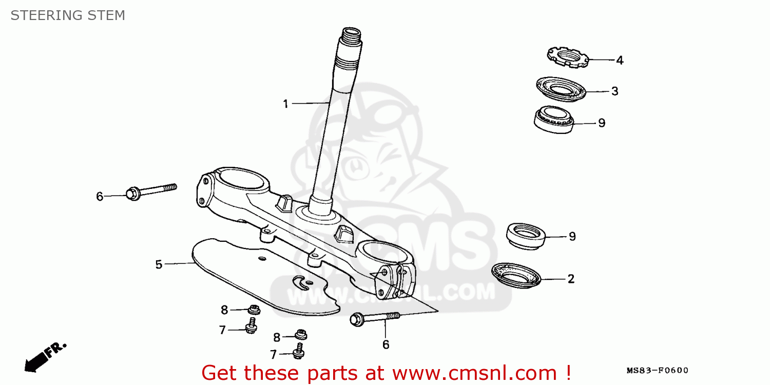

Lors de mon précédent changement de roulement voici cette bague que je n'ai pas conservée et qui peut-être pourrait me rendre service à l'avenir.. voir même vérifier prochainement si j'ai bien enfoncée mon nouveau roulement inférieur car j'ai le doute :roll:
Cette bague se trouve sur le kit roulement d'origine Honda qui est bien souvent ensuite remplacé par des roulements à rouleaux coniques.
Si quelqu'un en a une à trainer, sais t-on jamais §clown

Il faut virer les bagues à l'intérieur du passage dans le cadre (1 en haut et 1 en bas)
La bague qui compose le roulement N° 9 sur l'éclaté (Bon, là c'est un roulement conique, mais tu comprends ce que je veux dire :roll: )

En fait cette bague est bien fichue, car pour positionner le nouveau rlt conique il y a un léger déport sur celui-ci et du coup l'espace est réduit. Il y a toujours moyen d'usiner un tube ou une bague, mais lorsque tu as celle d'origine sous la main, elle te facilite la vie clairement.
Sur la photo on voit bien le déport, d'ailleurs si quelqu'un a ce roulement sous les yeux, s'il pouvait transmettre le diamètre intérieur, merci d'avance.

Oui c'est le chanfrein sur la bague extérieur dont je parle, c'est clair sur cette photo.
Et la bague qui facilite la pose du roulement, et que j'ai bêtement jeté lorsque j'ai installé mes roulements coniques.
Aujourd'hui, je recherche une bague identique (pour m'éviter à devoir usiner un tube) chez les mécanos du coin, simplement pour pouvoir vérifier si j'ai bien emmanché le roulement inférieur car j'ai un jeu que je n'arrive pas à éradiquer.
