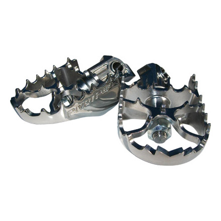

Commandé une paire aujourd'hui pour le XR...
Parce que j'en ai marre d'avoir l'impression d'être en appui sur une simple barre...
J'en avais vu de très beaux, mais pas au même prix!!
148 euros:
87 euros:

Et pour les faire : plat de 30, série de trous dans l'axe, scie sauteuse pour couper en 2 sur l'axe, soudure, peinture, c'est fini.
Ne pas oublier le biais côté axe pour qu'ils se replient toujours...
