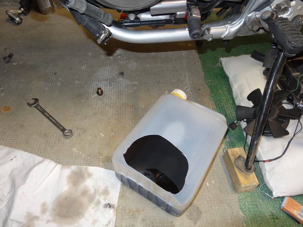

Bon je reprend avec un standard: La vidange de l'huile moteur :P . La moto n'en avait peux être pas vraiment besoin, mais comme j'utilise le tableau excel (modifié) de je sais plus qui (alambic je crois), autant partir avec toute la révision faite. Comme ça plus facile de s'y retrouver pour les prochaines.
Rien de bien exaltant, tout le monde sais faire, mais comme je met tout ce que je fais sur nessie et bien la vidange aussi !

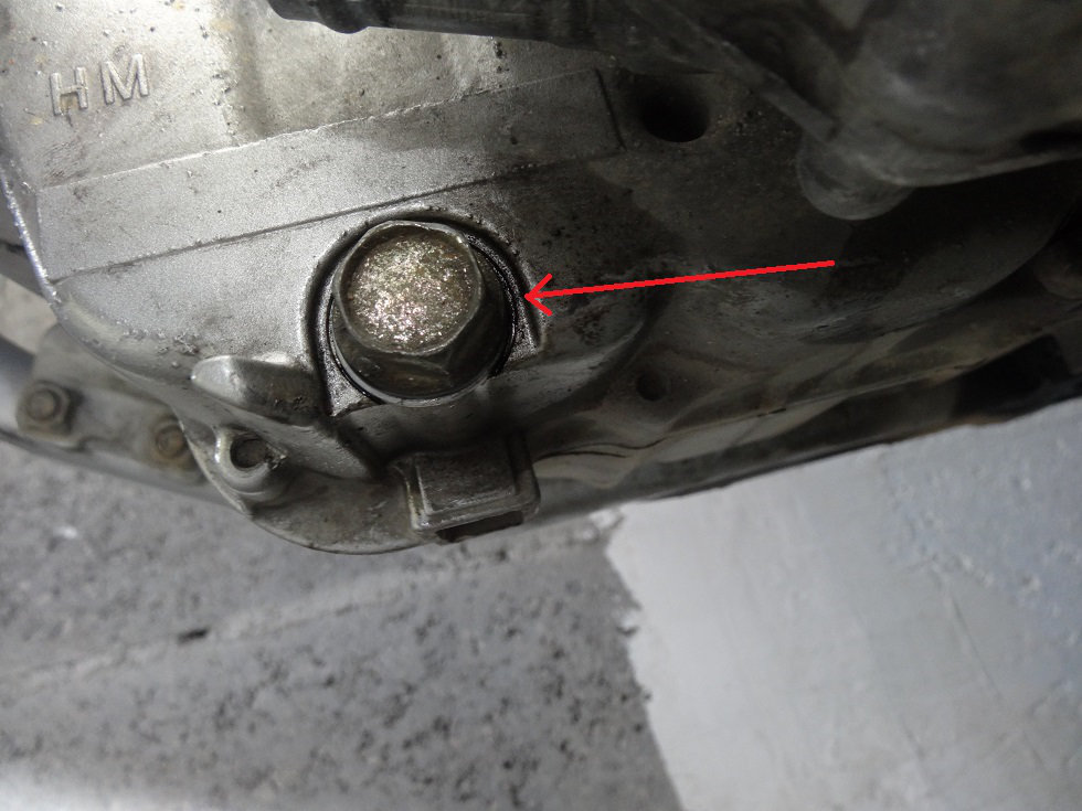

On desserre la avec une clef de 17
J'ai laissé couler toute une nuit sur la béquille latérale.

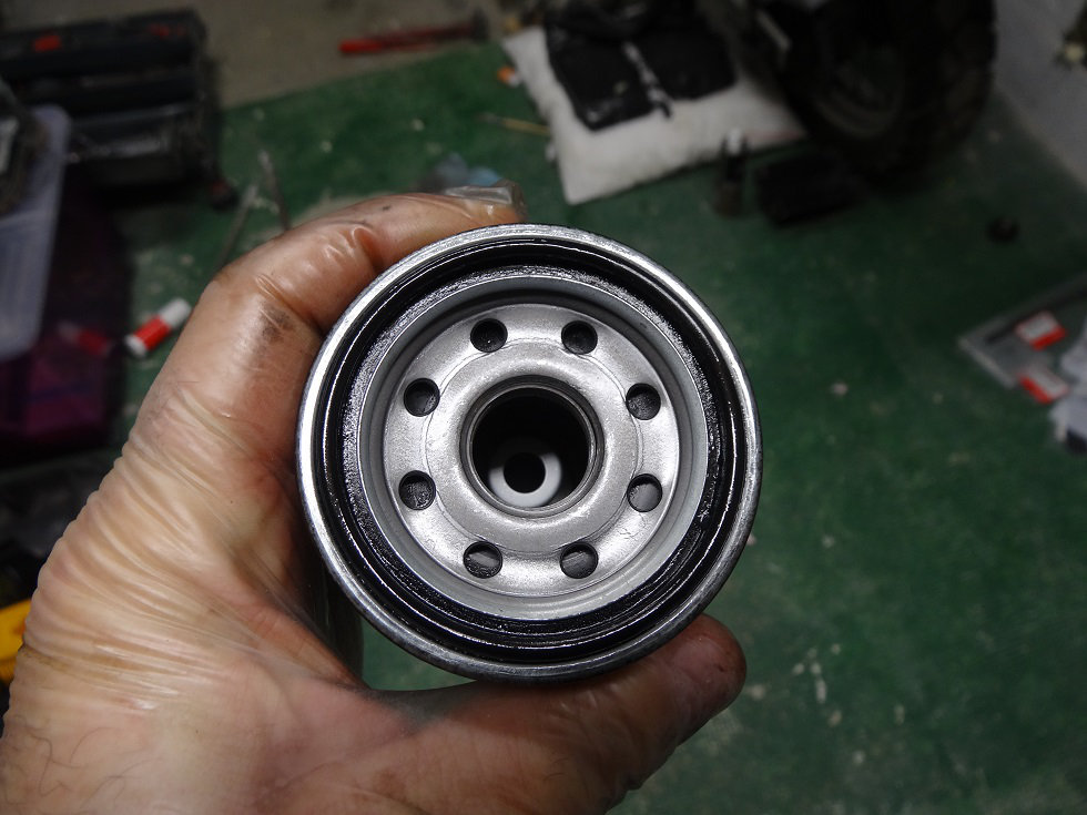

Dépose du filtre; Note à moi même : Racheter une clef à filtre à huile :premier la mienne a du partir en vacances sans me prévenir !!
Pas grave on fait à la HUSARDE :mrgreen: et paf un tournevis dans le filtre pour le desserrer. Renote à moi même ; trouver un récipient plus grand pour éviter dans mettre partout :mrgreen:

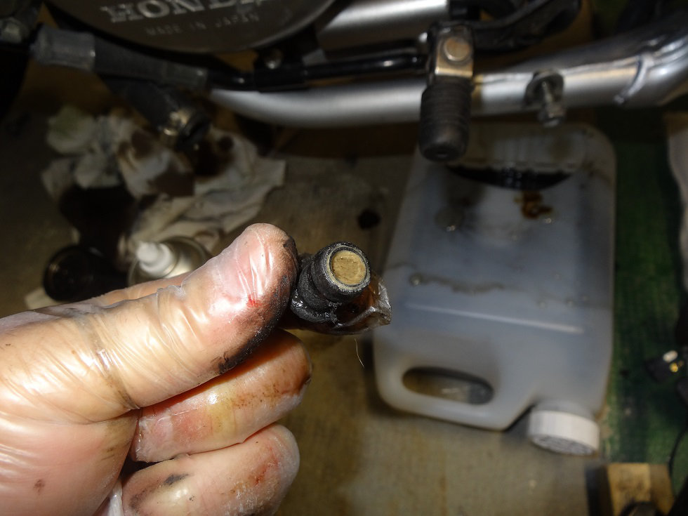

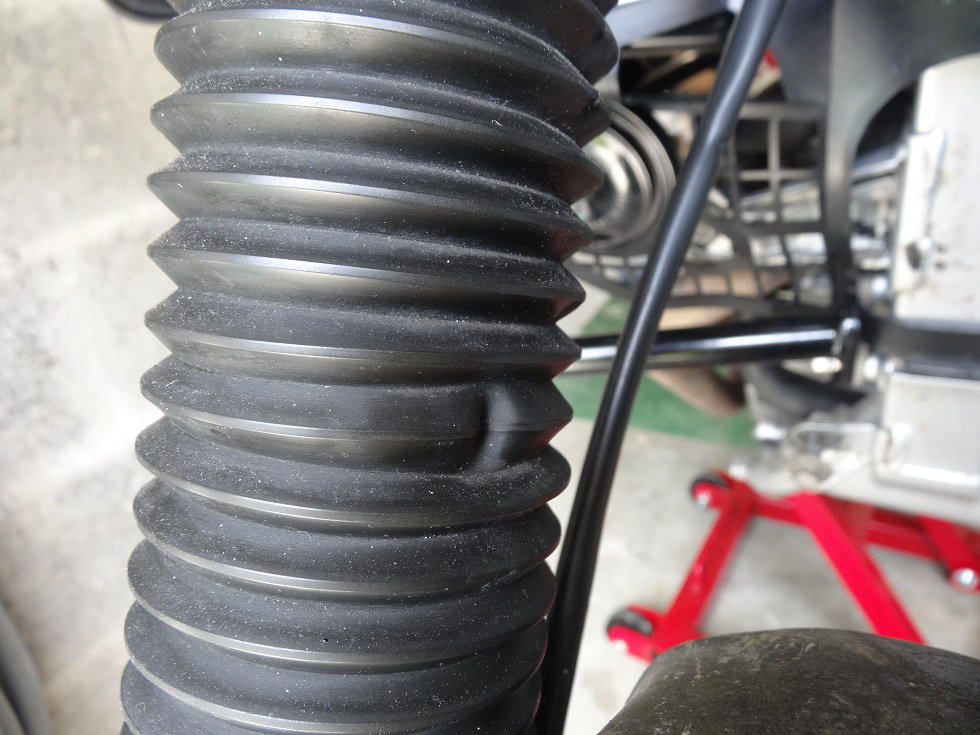

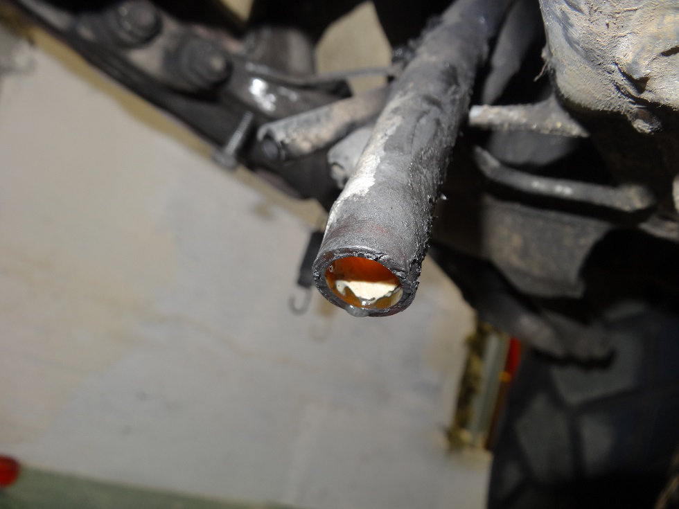

On enlève le bouchon de tuyau du reniflard d'huile moteur pour le purger. BEURK !
On trouve de tout dans ce tuyau, la y'avait plein d'eau aussi.
Gros plan vu de dessous sur ce tuyau. J'ai passé à l'intérieur un jet de bombe de nettoyant frein. Pas obligatoire mais bon, j'avais une bombe qui trainait...
La mélasse que l'on trouve dans le bouchon. RE BEURK !
C'est écrit en gros dessus, pas d'erreur possible :mrgreen:
Voila c'est fait :peur
Avant de remettre le filtre, j'ai passé un coup de bombe nettoyant, ça fait plus propre. Important !!! On le sert à la main et pas comme un bourrin !!!
On oublie pas de remettre le bouchon de carter d'huile et son joint (pas nécessaire de remplacer le joint a chaque fois) et on sert modérément le bouchon. Si vous hésitez, faite le à la clef dynamo, ne serez pas comme un bourrin !! C'est de l'alu !!

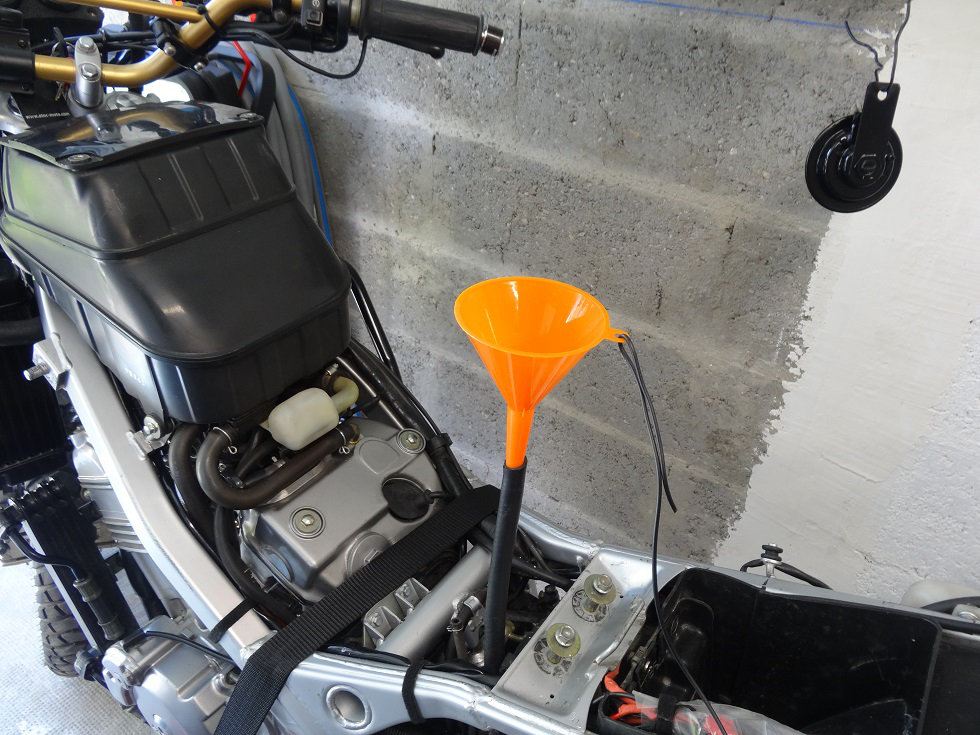

On oublie pas non plus remettre de l'huile §siffle . Pour une vidange avec filtre = 2,6 litre
Puis, après avoir fait chauffé la bête, on vérifie de nouveau le niveau : moto droite, bouchon dévissé et posé sur le carter pour voir le niveau sur repère gradué du bouchon.
Normalement, entre les deux repère c'est bon, le mieux c'est ver le repère du haut. Voila c'est fini !!

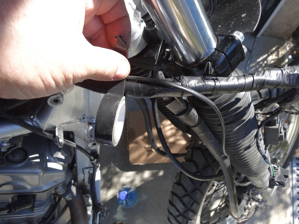

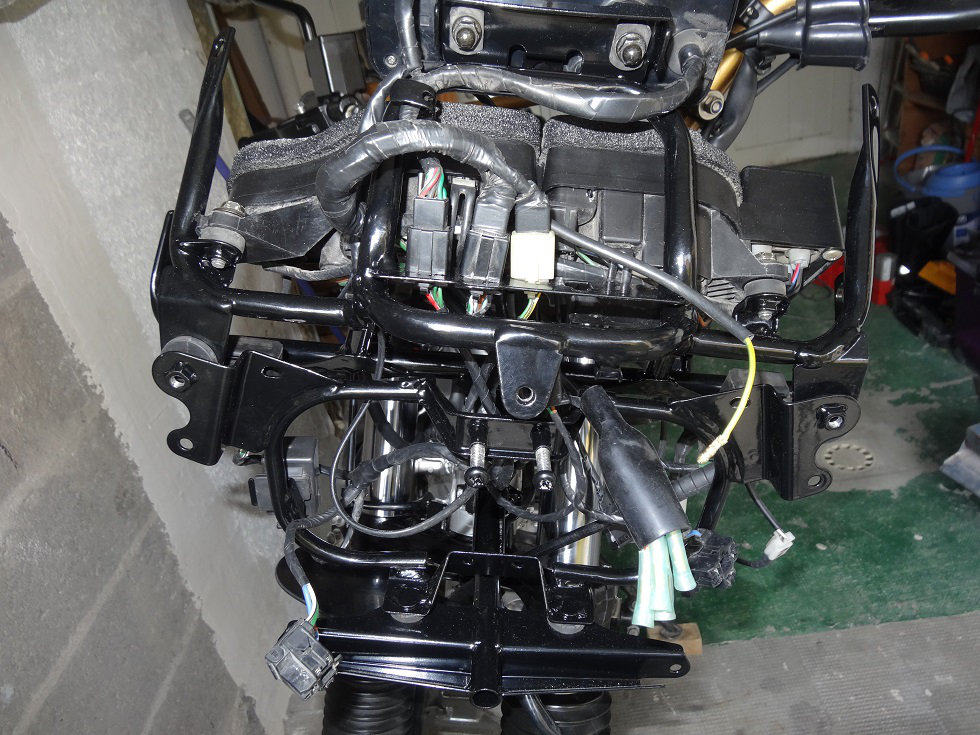

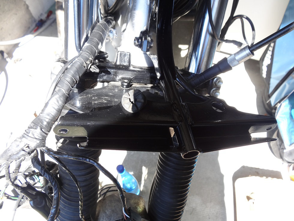

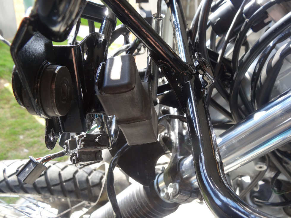

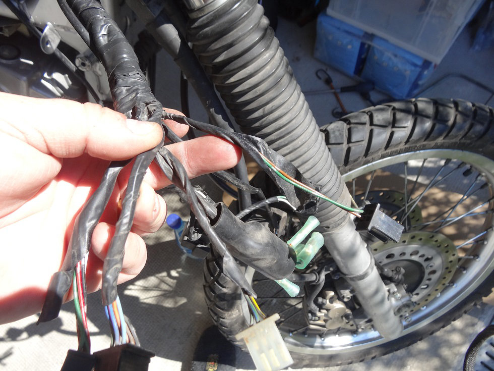

Première chose: refaire les protections chatterton. Pas de gros dégât mais juste reprendre ce qui ne colle plus ou est parti avec le temps. La le toron à droite du cadre.
On reprend de la même manière les faisceaux des connecteurs avant.
Pour l'araignée et le support des phares, j'avais bien pensé à protéger les pas de vis avant l’envoie pour la peinture époxy, mais le sablage s'incruste partout donc pour plus de sécurité au serrage un coup de filière
Un fois en place et serrée on remonte les coutchoucs et autres ustensiles :mrgreen:

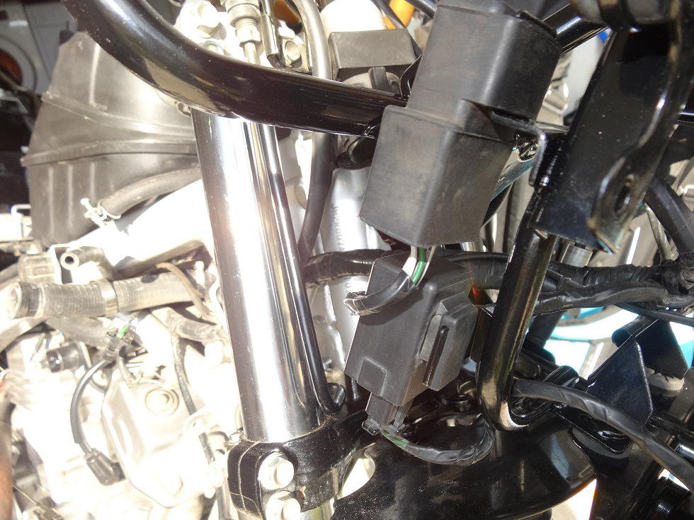

Le relais (en haut) feux de croisemnt, la centrale cligno (en bas).
Le relais des feux de route

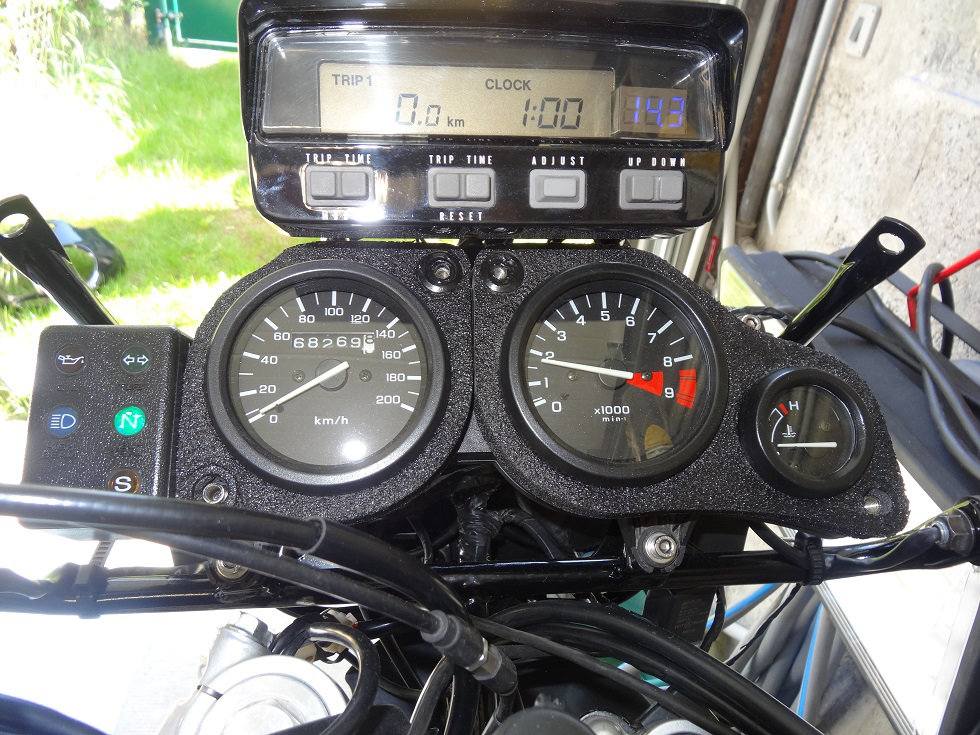

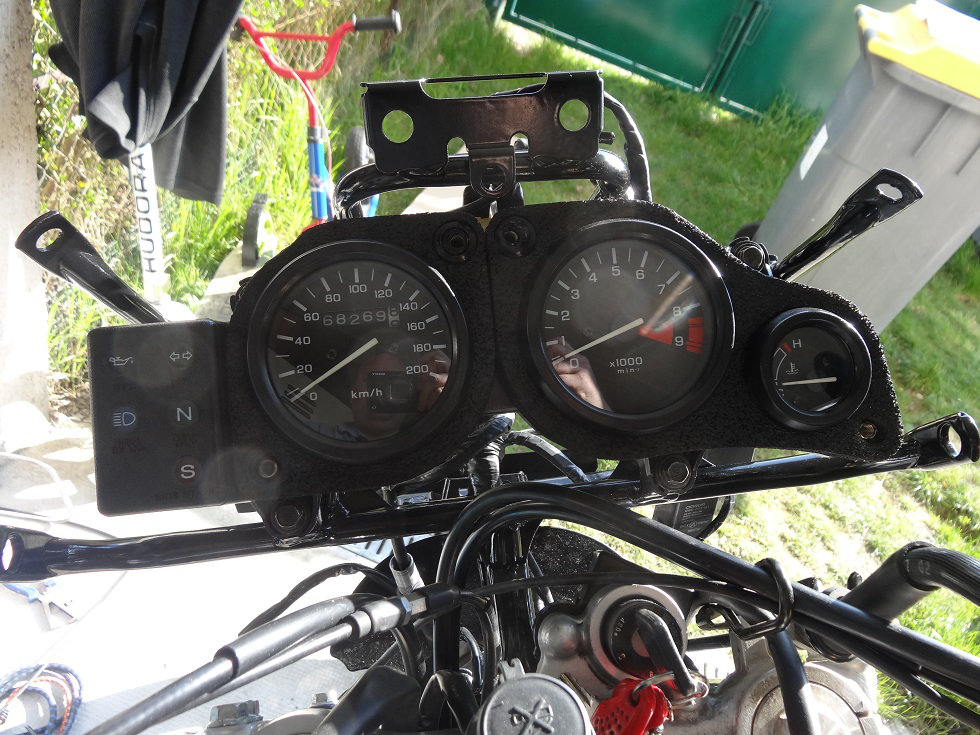

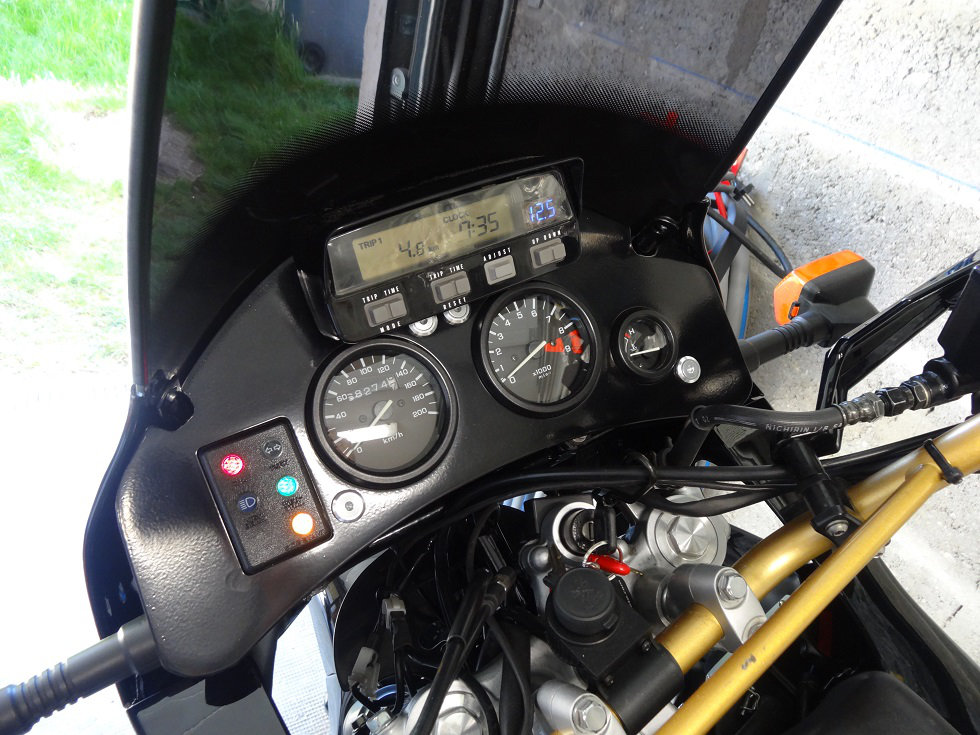

Le bloc compteur / compte tours ça brille hein , :mrgreen:

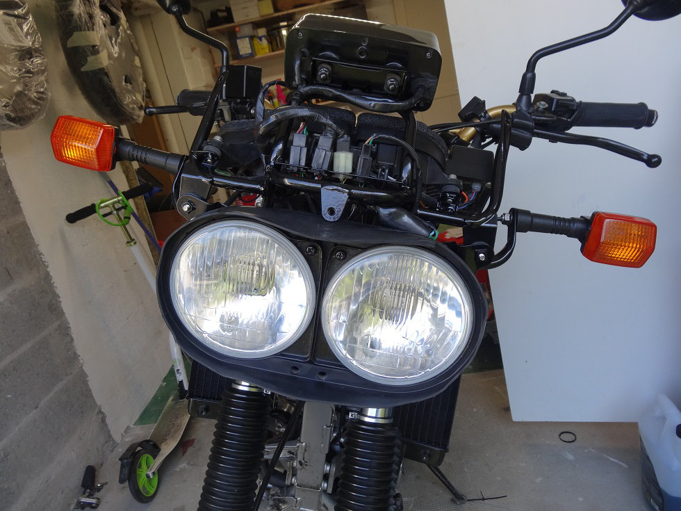

Le trip et les connecteurs sur la tête de fourche, ça prend forme !!

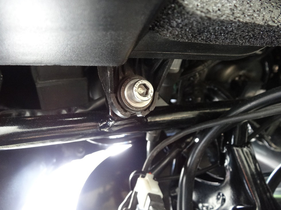

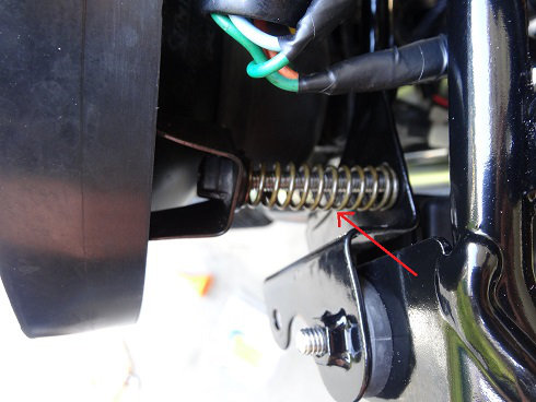

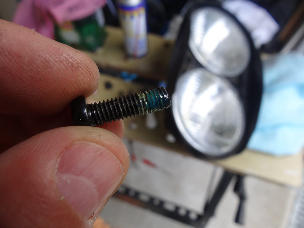

On pose les phares. Après avoir nettoyé les vis et les ressorts, un petit coup de loctite pour les vis avant du haut des phares.
Les vis de réglage arrière haute droite et gauche

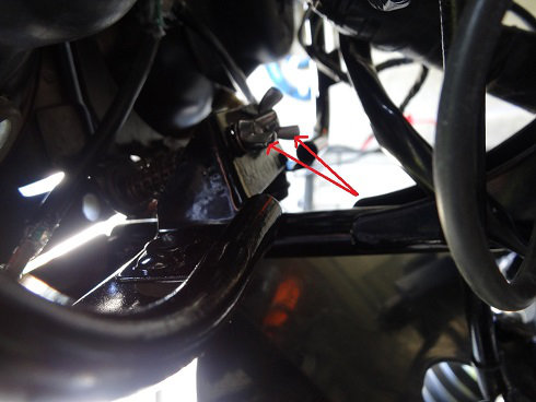

Les vis de réglage "tête papillon" arrière.

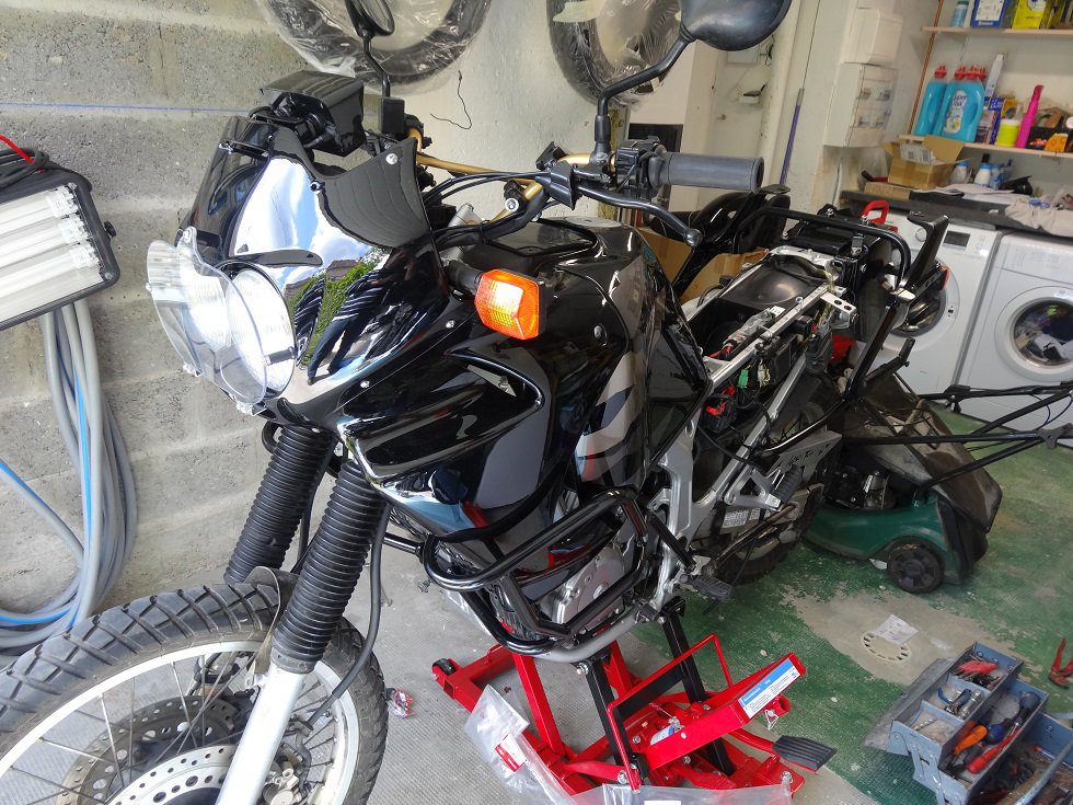

Avec les clignotants. C'est booooooo et tout marche du premier coup :mrgreen: :mrgreen:

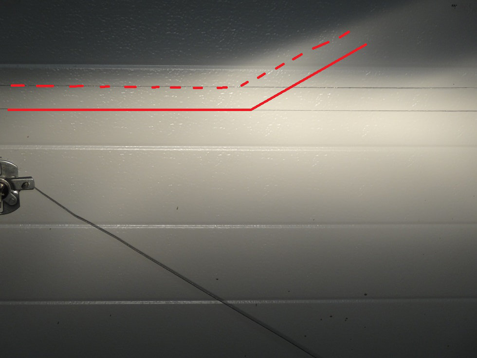

Bien maintenant le réglage des phares. J'ai pas trouvé grand chose la dessus. Mais sur le forum V52 ( :lol: :lol:) j'ai pu glaner quelques infos (si vous en avez d'autres ...)
Je n'ai pas encore vérifié sur route la nuit, mais le but de l'opération est d'avoir un minimum de réglage pour éviter que les phares n'éclairent la lune à la première sortie. Il faudra certainement revoir le réglage en utilisation réelle car je n'ai pas trouvé de topic très explicatif et rien non plus sur la doc atelier...

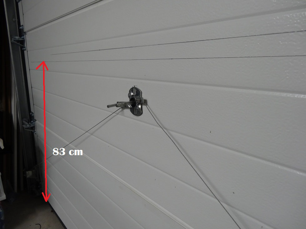

D’après ce que j'ai compris il faut mettre la moto à 7 mètres d'un mur et la ligne parallèle au sol que forme le faisceau d'éclairage (photo 2) doit se situer à environ 90 cm. Selon un autre commentaire du même forum, le rapport des valeurs étant de 1/3, la ligne la plus basse doit être à 83 cm si la moto est a 1 mètre du mur. C'est cette valeur que je retiens, car peu de monde possède un garage avec 7 mètre de recul !! Le réglage doit se faire les pleins fait et le conducteur dessus (vachement pratique :mrgreen: )
J'ai donc tracé une ligne à 90 cm (pour me rendre compte du réglage) et une autre à 83 cm
Comme le réservoir est en peinture, j'ai choisi de prendre comme repère la ligne du haut (90 cm). Normalement, la moto devrait se "tasser" avec mon poids et celui de l'essence une fois réservoir remis. Cela devrais se rapprocher des 83 cm. En pointillé 90 cm ; en continu 83 cm.
(Photo de gauche) serrage de ces vis = montée du faisceau d'éclairage (Photo de droite) visser ou dévisser pour l’orientation droite et gauche des phares
Image Image
Celles la pour descendre le faisceau d’éclairage. Bon c'est un peu au petit bonheur la chance. Mais je répète que le but est juste d'avoir une approximation de réglage pour aprés le peaufiner...

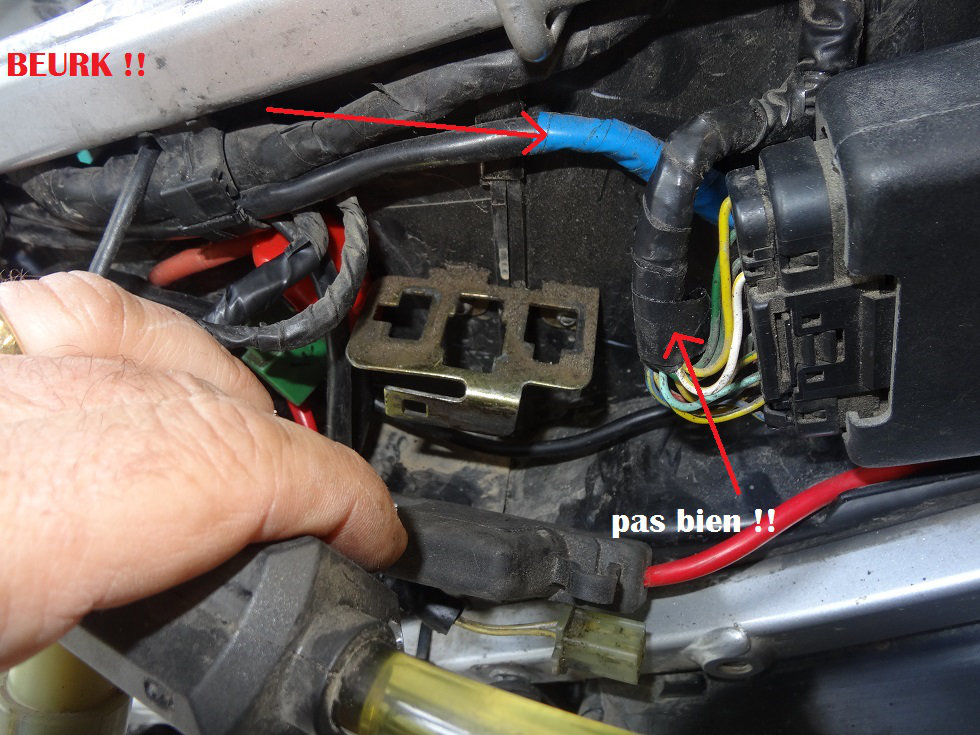

Bien, avant de prendre des vacances bien méritées, je fignole ce que je peux faire avant le retour de peinture du reste des pièces.
Bien que ce qui va suivre ne change absolument en rien le bon fonctionnement du Cameleon Oiler ou du RR MOSFET (montage fait par maitre poulpito, vénérable et aimé motard bricoleur), je souhaite rendre un peu plus esthétique certaines petites choses. J'utiliserais donc quelques onomatopées pour rendre la lecture plus parlante. Mais je répète que le montage de base est fait dans les plus pure règles de l'art !!! C'est juste que je suis un tantinet pinailleur. Après tout c'est LA ZAFRICA TOUINE DU PIAF §pompom §pompom et rien n'est trop beau pour elle !!

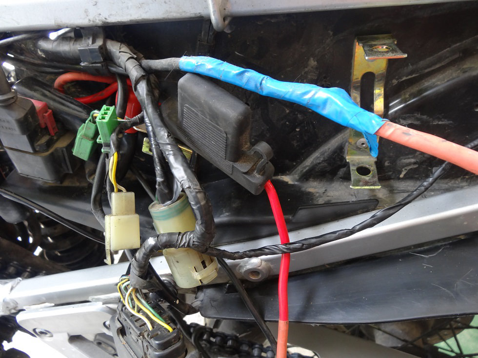

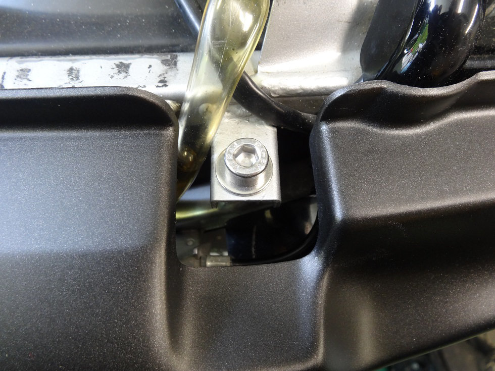

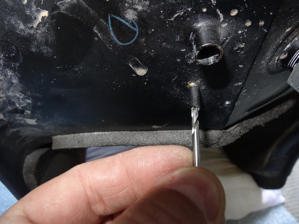

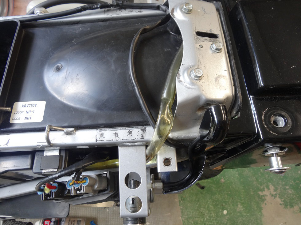

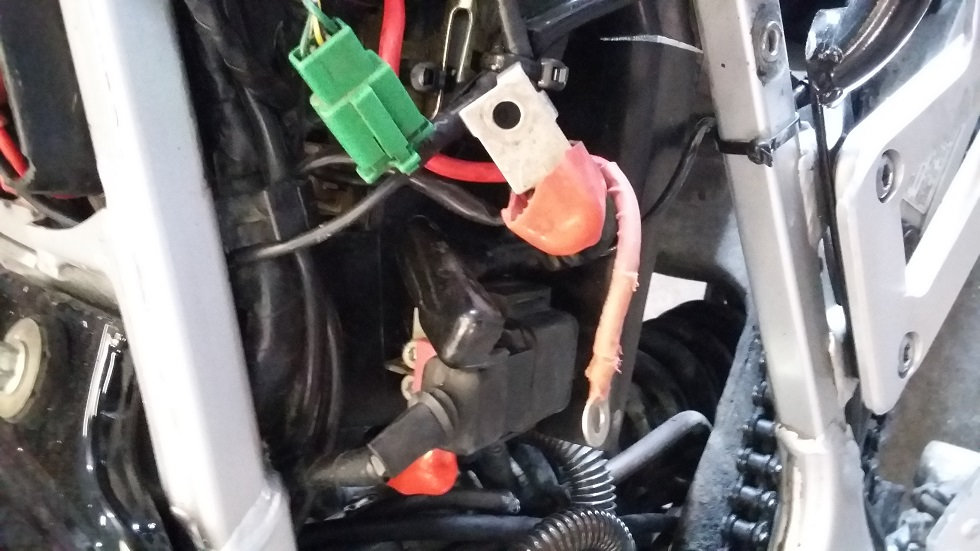

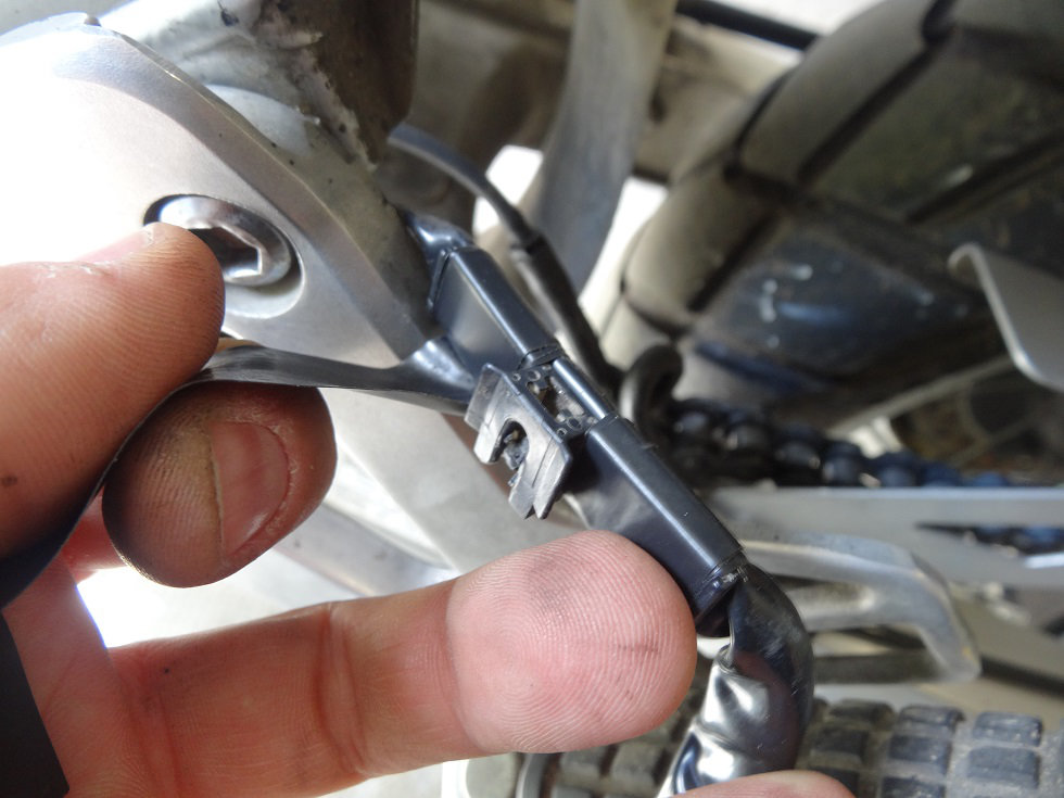

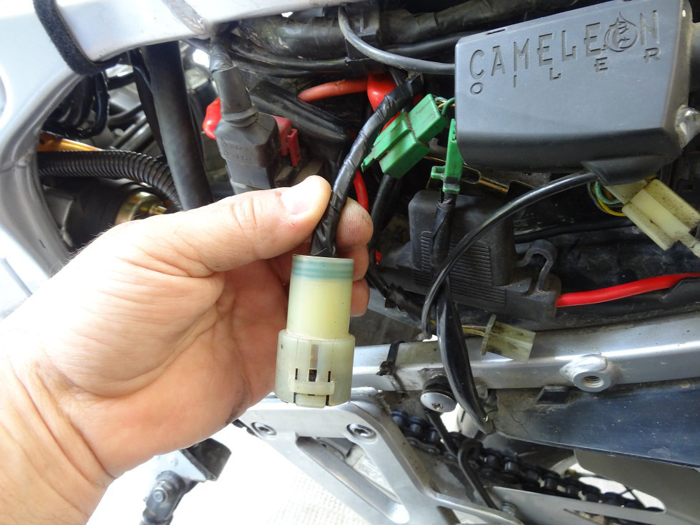

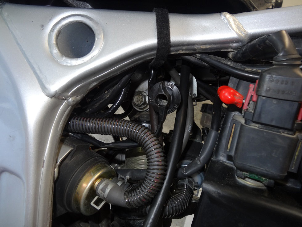

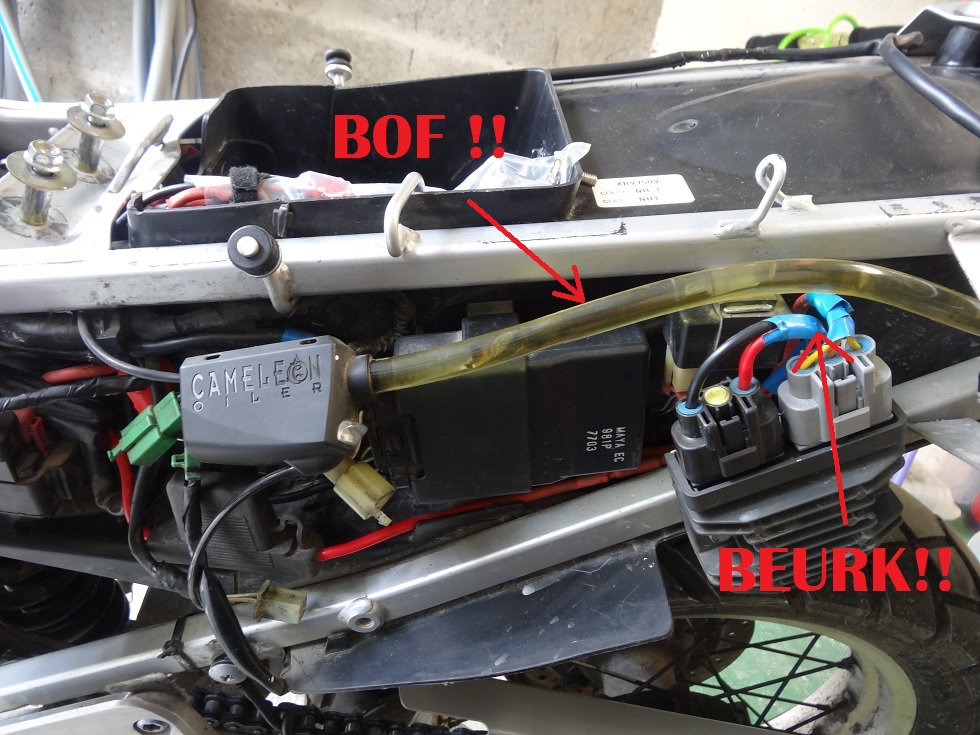

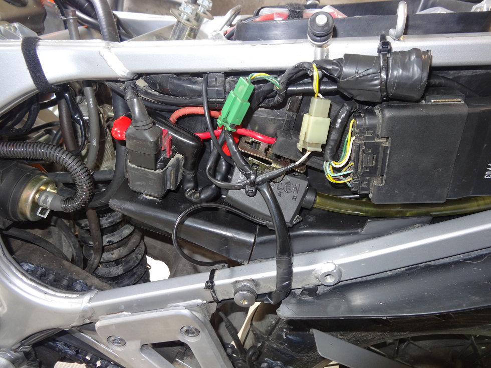

On commence par le cheek list. La protection du faisceau du contacteur béquille est abimée, pas grave, mais pas loin de la rupture de câble et donc d'une panne.

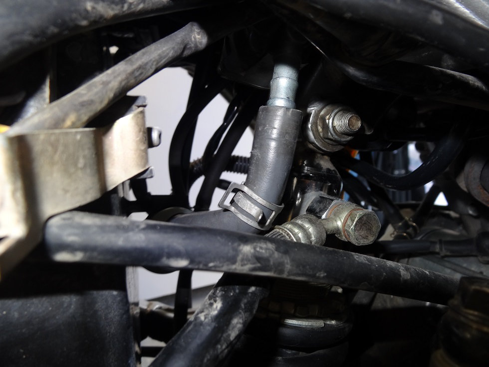

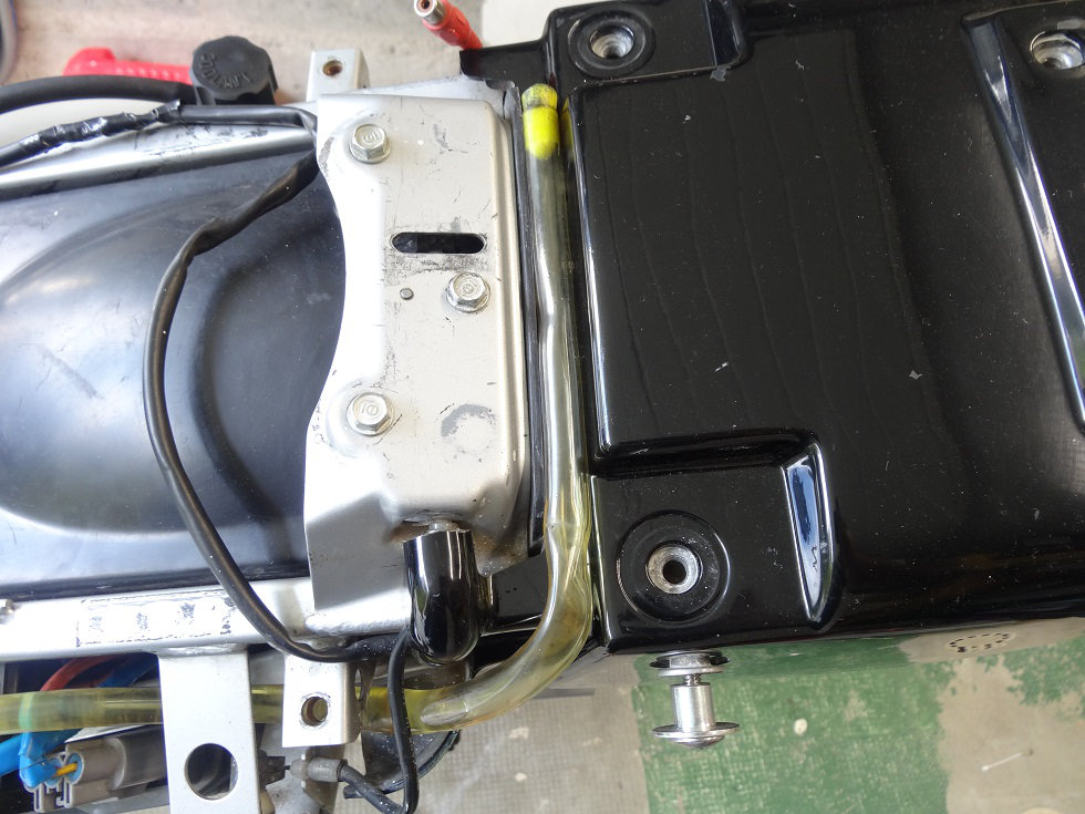

Le passage du reservoir (tube cristal) du cameleon oiler et les protections des connecteurs du RR.
Le tube cristal du cameleon qui était visible même avec la selle posé, pas très zolie !!
Le connecteur de l'ancien RR que l'on garde au cas ou, mais qui doit trouver une autre place que celle qu'il occupait.
Bon je vais offrir a poulpito du chatterton noir !! Les modifs prévues ne doivent pas condamner les anciens montages (ça c'est juste pour mon ego perso :mrgreen: ) . Le porte connecteur sera donc gardé.

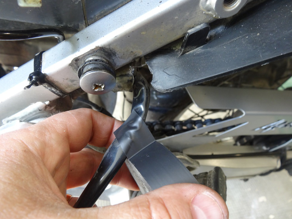

Aller on attaque les réparations/modifications.L'usure de la protection du faisceau de contacteur est surtout du au carter avec une tranche saillante.
On découpe en demi lune.
C'est caché par le carter, donc pas besoin de se gratter a remplacer la gaine de protection. Après vérification du câble, on se contente de remettre une couche plus épaisse de chatterton sur le passage faisceau/carter de protection
Tant qu'on y est on refais également le chatterton de la fixation faisceau/cadre.

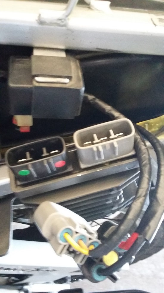

On dépose le boitier TCI, on sort tout ce qui peut gêner pour refaire les protections correctement. Cela ma permis aussi de remanier le cheminement du porte fusible de démarreur, les connecteurs feu ar et contacteur béquille et l'ensemble des faisceaux.
Bien nettoyé et remanié ça fait quand même plus jolie non ? On dirai de l'origine :mrgreen: :mrgreen:
Cette fois le réservoir ne se vois plus une fois la selle montée :mrgreen:

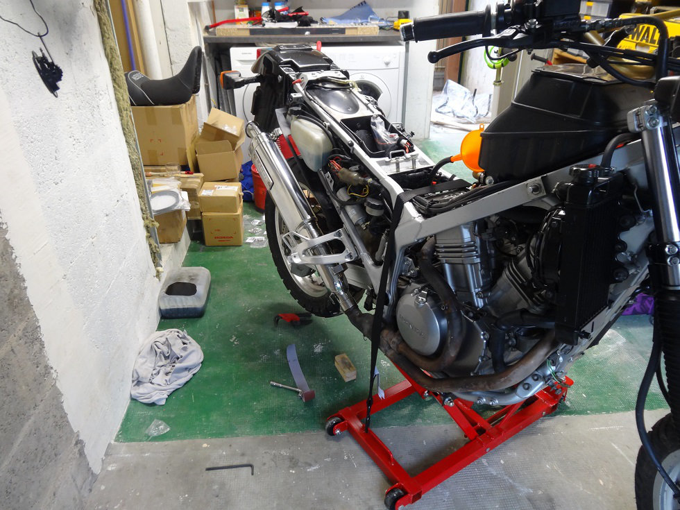

Bien, de retour de vacances, je reprend mon bricolage sur Nessie.

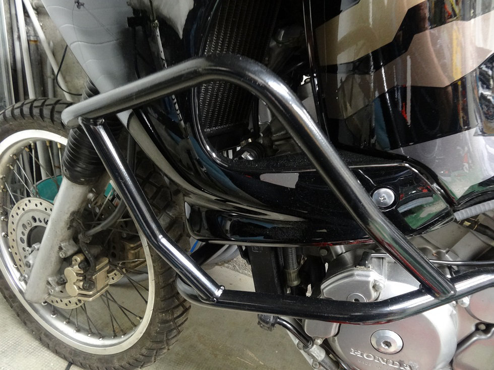

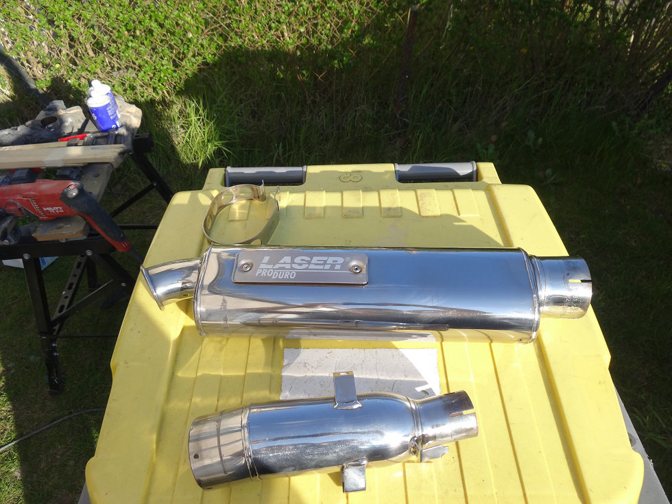

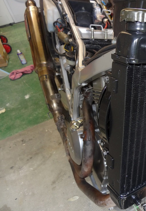

L' échappement:

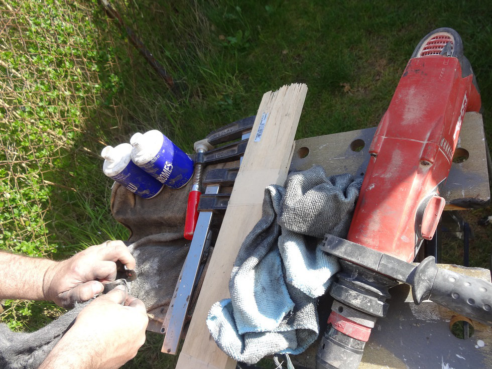

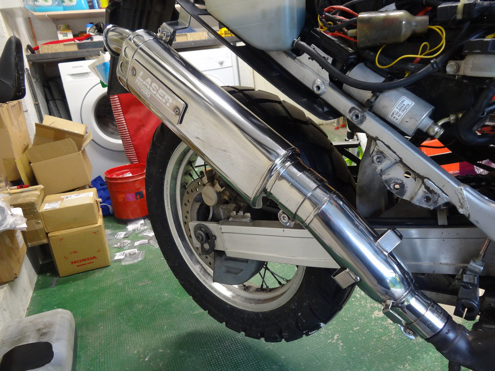

Il était d'une couleur cuivré qui ne me déplaisait pas, je la trouvait même très jolie. Au début je voulais juste le nettoyer un peu, j'ai donc pris du belgom chrome pour enlever quelques traces disgracieuses :mrgreen: . Et la comment dire ...les traces disparaissent mais la belle couleur cuivrée aussi §ouch §ouch . Quoi ?? mon bienfaiteur ma vendu un pot "made in china" ???? MEUUUHHHNNNOOONNN il la juste pas frotté depuis longtemps :mrgreen: . En faite le pot n'a jamais été cuivré d'origine, il est constitué du plus belle inox :respect :respect .
La couleur cuivre que j'aimais vraiment bien !!
4 heures 30 de frottage au belgom chrom et paille de fer 000 :premier
Les mains ne répondent plus :mrgreen: j'ai trop frotté, mais ça en valais le coup !!

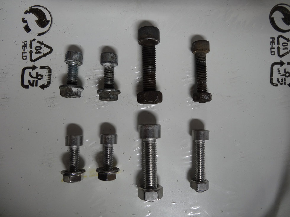

On remplace la visserie par de l'inox
et tadammmmm §pompom §pompom
Un petit avant / aprés c'est JOULIEEEEEE !
Image Image

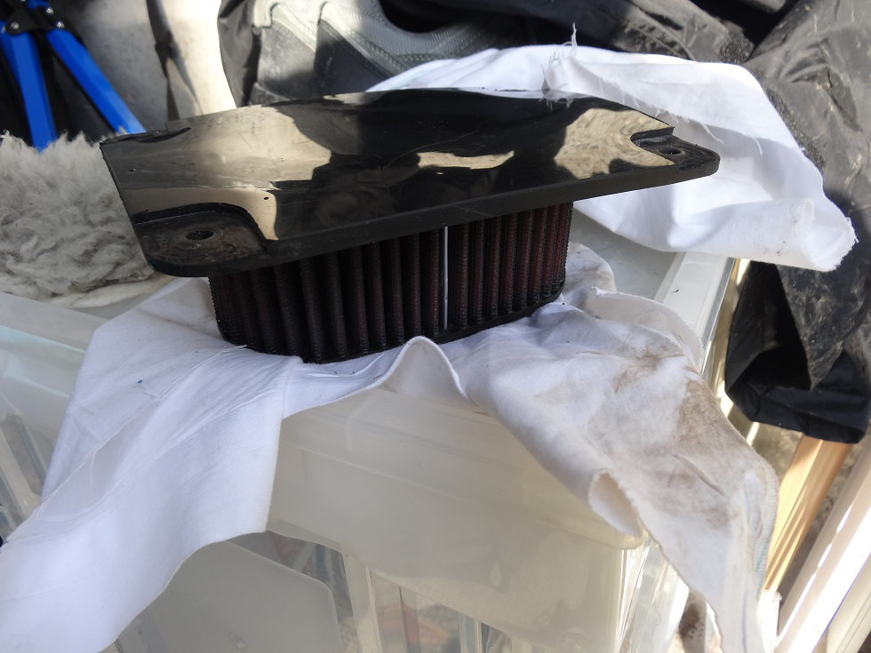

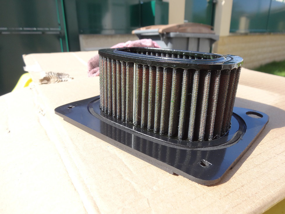

Bien on continue avec le filtre a air...

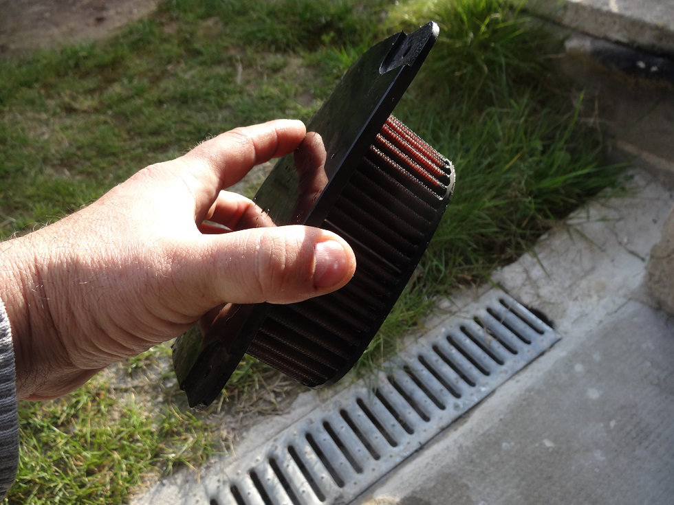

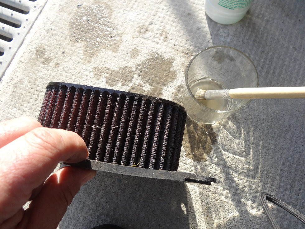

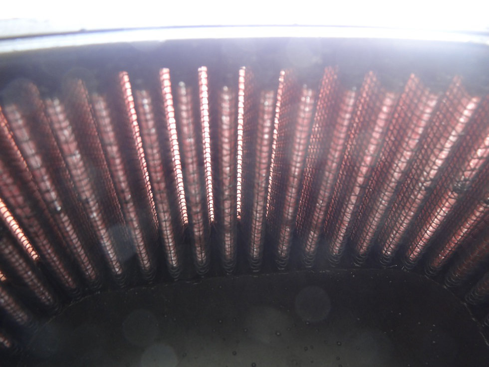

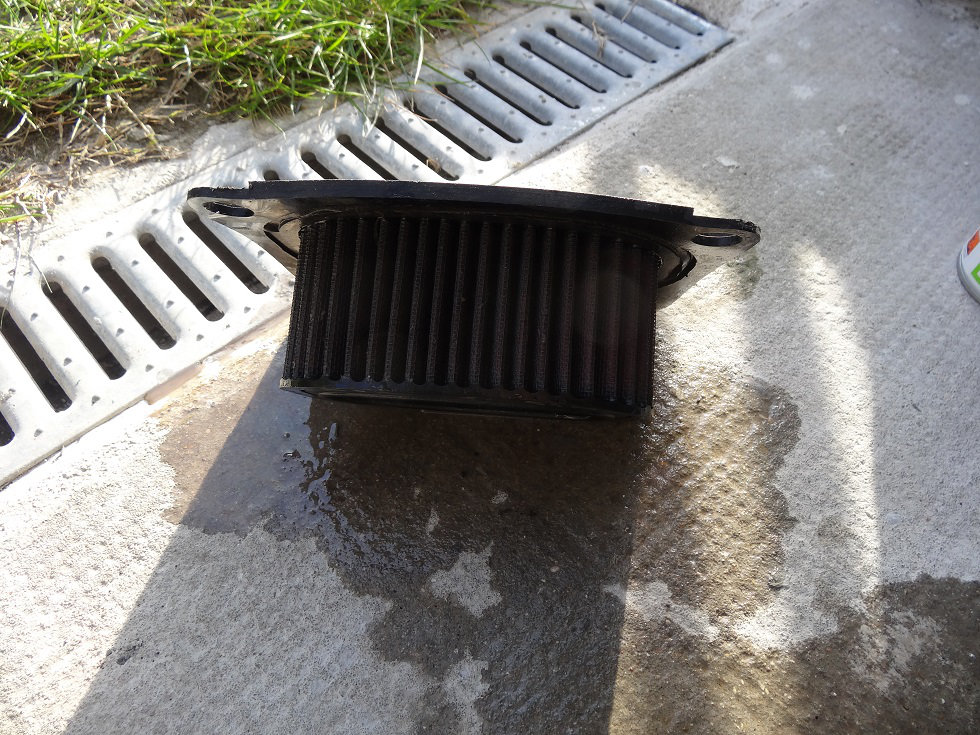

Le filtre est un KN donc il se nettoie avec un kit prévu pour. Ne pensez même pas à faire autrement qu'avec les produits adaptés, vous risqueriez de vous en mordre les doigts à moyen terme.
Pas vraiment salle, mais comme je ne connais pas le kilométrage de son dernier nettoyage, cela me permet de le noter sur mon tableau d'entretien.

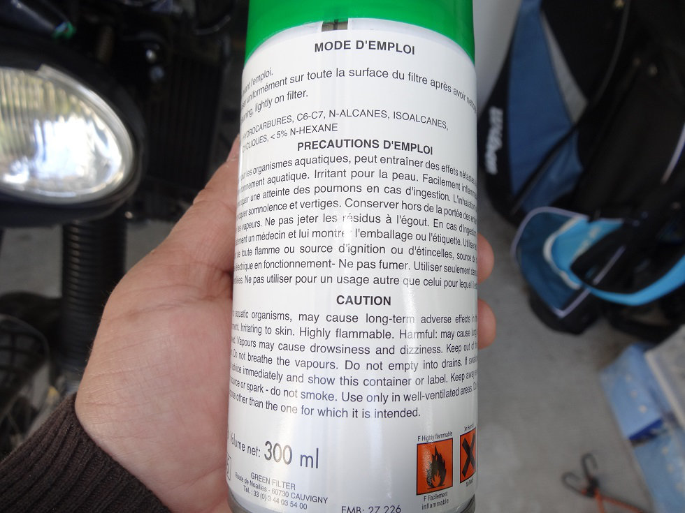

KN dit qu'il faut ses produits pour l'entretien, GREEN le dit aussi, le vendeur de norauto dit que les deux vont l'un pour l'autre. Le vendeur me semble ne pas être bête, les deux marques sont en vente dans son magasin, la différence de prix n'est pas flagrante, les kits on tous un nettoyant et une bombe d'huile, par contre les contenances des bidons de produit n'est pas la même !! Chez GREEN pour le même prix, vous avez environ 1/3 de produit en plus. C'est donc plus avantageux pour les rouleurs. Aller, je franchi le pas et j'achète les produits GREEN pour le filtre KN.

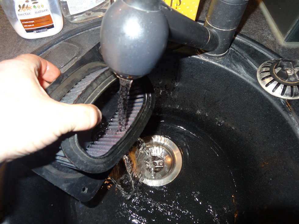

On verse un peu de nettoyant dans un récipient et on imprègne le filtre de nettoyant avec un petit pinceau (plus précis, on économise du nettoyant, et on en met pas partout :mrgreen: ). D'abord à l'intérieur (le moins salle) puis à l'extérieur, comme ça on ne met les saletés de l'extérieur vers l'intérieur (étape importante pour plus tard). Pas besoin de frotter il faut juste imbiber .
Même si on est précis dans l'application du nettoyant, il faut quand même en mettre !! Ensuite on laisse agir selon les préconisations du fabricant (un peu plus c'est pas grave !!)
Ensuite, on rince à l'eau tiède SANS PRESSION et toujours en commençant et en insistant par l'intérieur !! (d'ou l'utilité de ne pas avoir mi des impuretés lors de l’application du nettoyant qui viennent de l'extérieur du filtre )
Égouttez le filtre à la manière d'un "panier a salade" PAS DE SOUFFLAGE AU COMPRESSEUR !!
On vérifie en contre jour que rien ne reste, si ce n'est pas le cas, obligation de laisser sécher et de recommencer l'opération une fois sec...
La c'est bon donc on laisse sécher NATURELLEMENT PAS AU SOLEIL NI SUR UN RADIATEUR et au moins 24 heures (suivant la température extérieur, moi j'ai laissé 48 heures pour être sur)

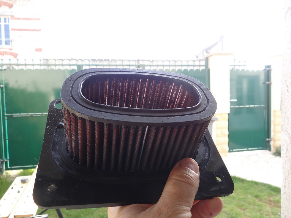

Une fois sec, on pulvérise l'huile en bombe (couleur verte :mrgreen: ) à l'intérieur et à l'extérieur. Pas besoin d'en mettre des tonnes, mais suffisamment car c'est elle qui va retenir les impuretés. Laisser "décanter" a l'air libre au moins 1 demi heure.
C'est pas parce que c'est marqué "GREEN" que c'est bon pour la planète !! KN c'est rose GREEN c'est vert et c'est tout ! les produits sont toxiques un point c'est tout.
Après une demie heure y'a plus qu'a remonter !! J'ai un filtre rose /vert :mrgreen: .

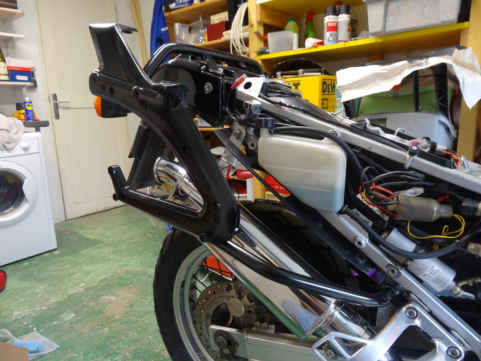

Bon on continue et ce week end c'est le grand montage !! Je n'aurais tout fini ce que je voulais faire mais elle sera suffisamment belle pour rencontrer le chef de transalpage (FLAN pour ceux qui connaissent) au GP de France au Mans :mrgreen:

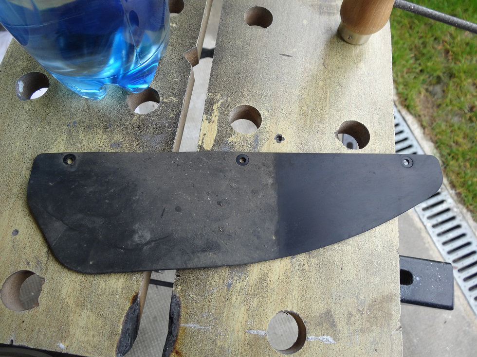

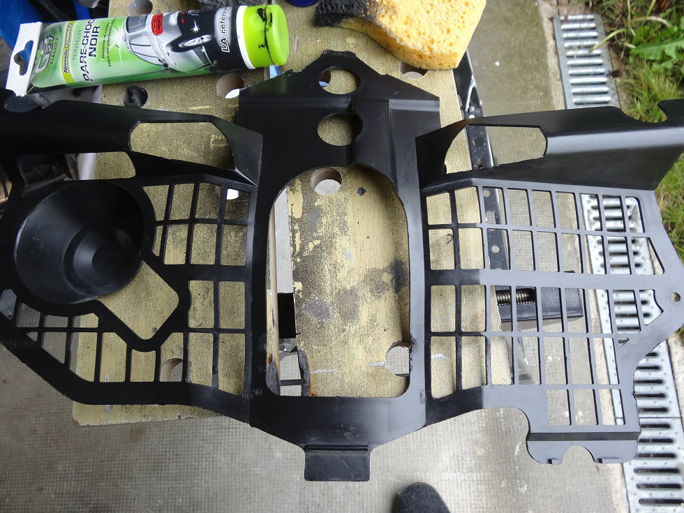

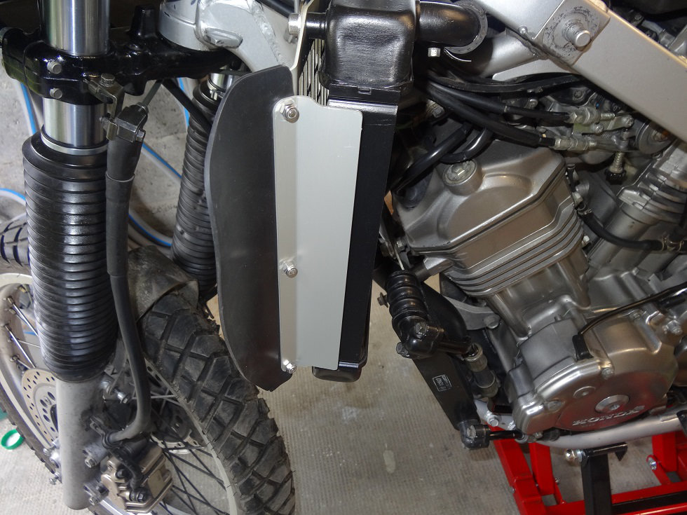

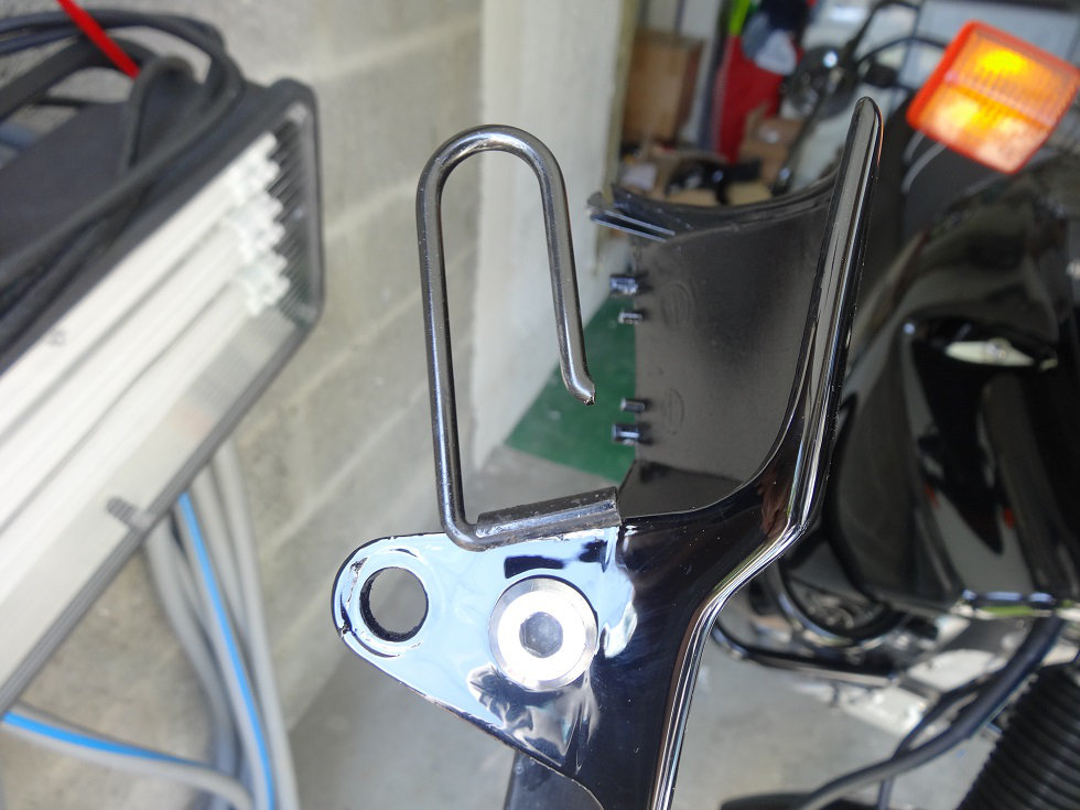

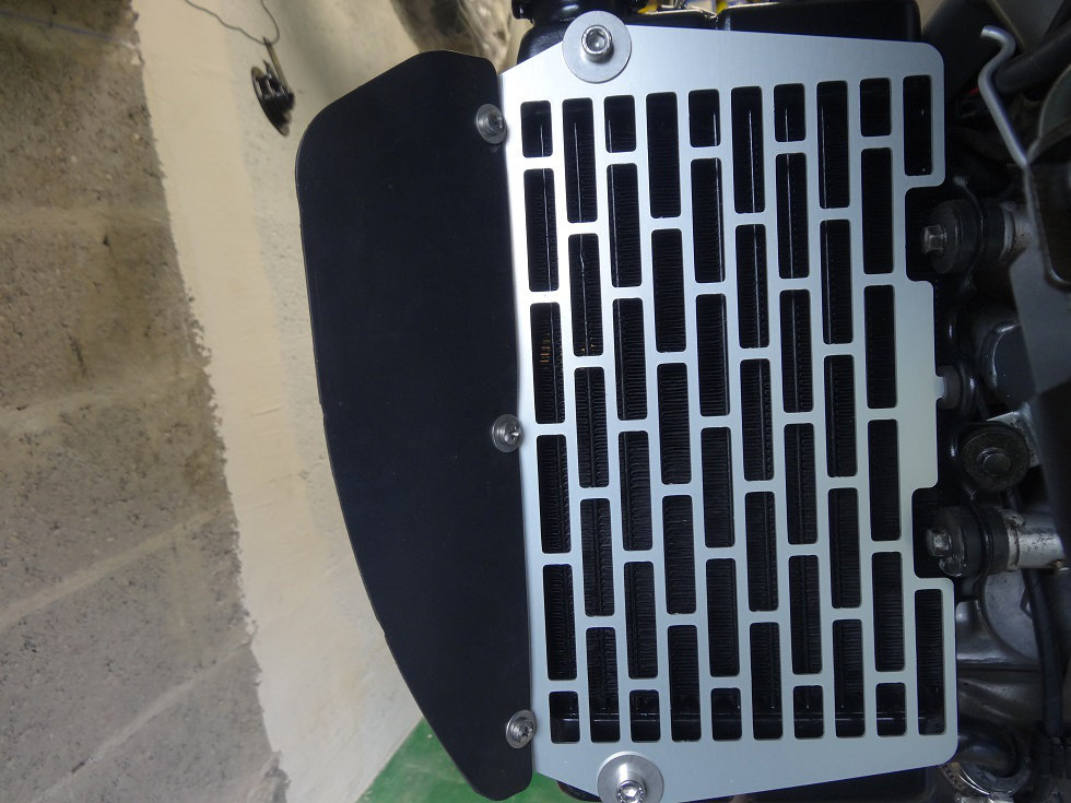

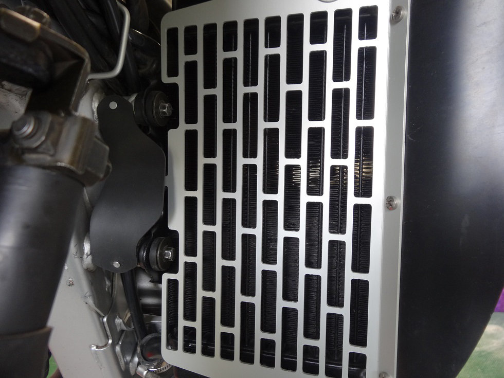

On continue le nettoyage les déflecteurs de radiateur sont passés à l’essence F (merci VM pour l'info). On voit bien la différence non :mrgreen:
Question: c'est quoi ça ???? une info, ça vient du canada :mrgreen:

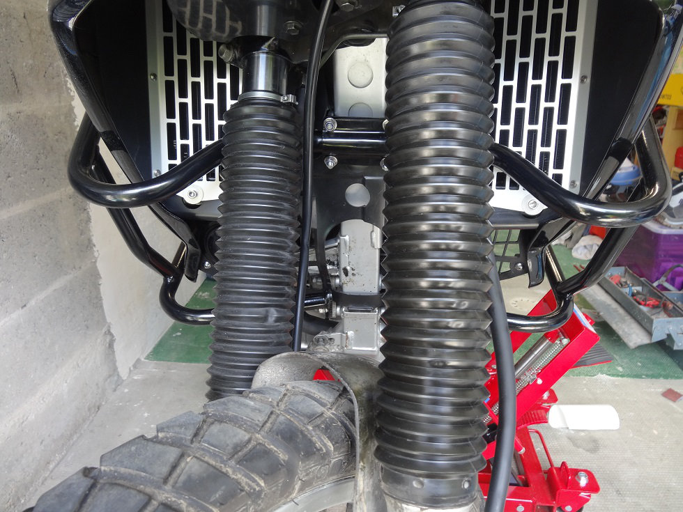

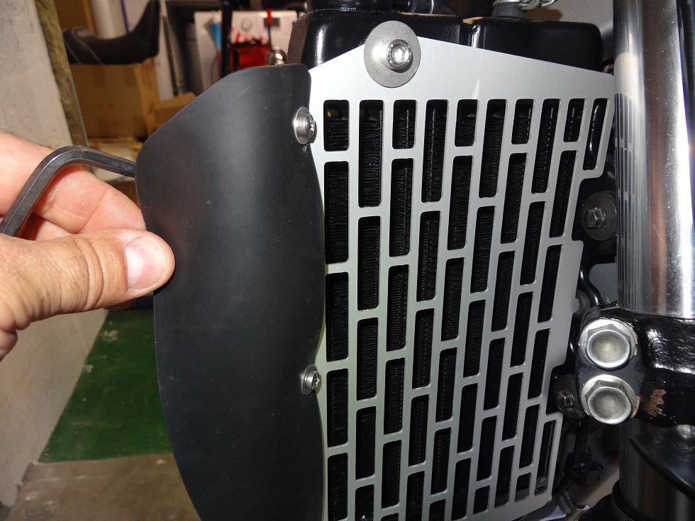

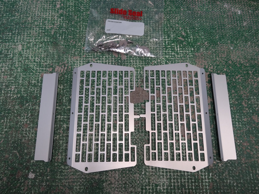

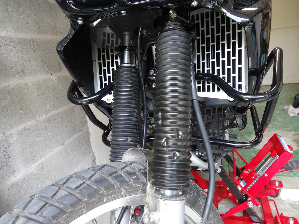

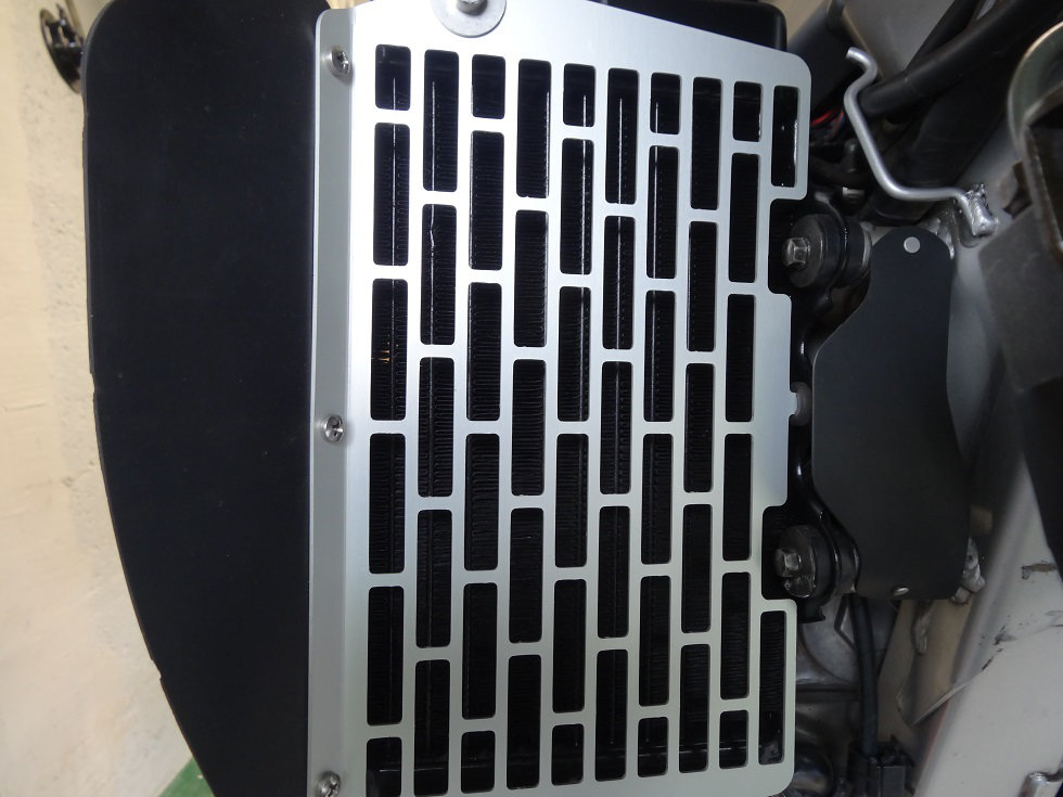

Les grilles de LEE. Elles sont magnifique !!! Au départ je voulais les monter comme ça :
Pas très jolie et en serrant ça baille ...
Beaucoup mieux comme ça !!
la vue arrière droite, le déflecteur sert aussi à mieux canaliser le flux d'air
Avant gauche
Arrière gauche, moi j'adore §aime §aime

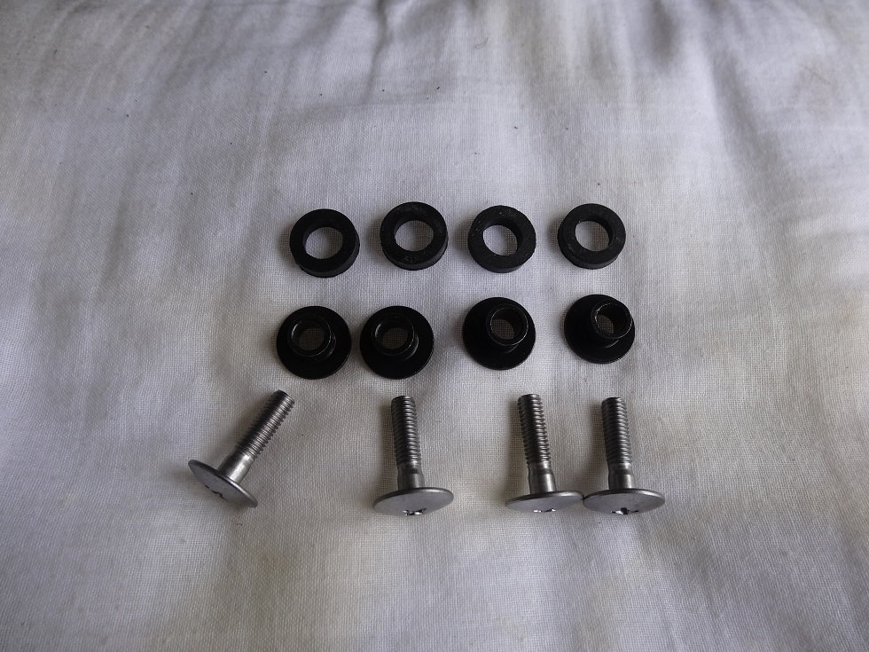

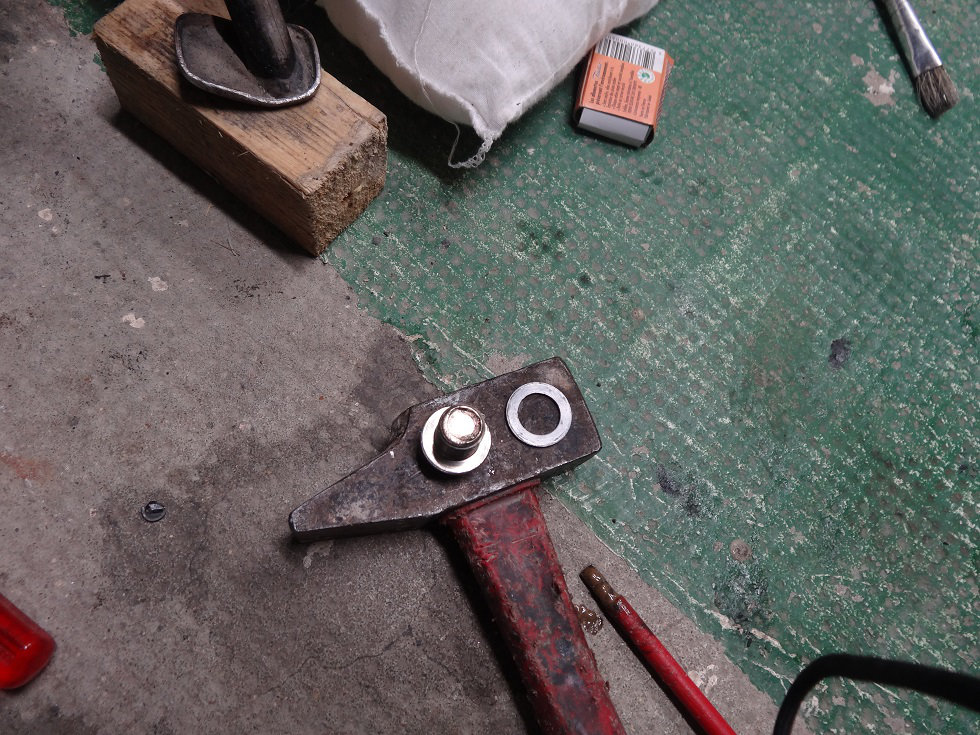

Lee a demandé un retour sur le montage le voici: Les rondelles e fixation pour les grilles je les trouves un peu large, mais rien de bien méchant. Les rondelles pour les vis de fixation (au nombre de 6) des déflecteurs sont trop grandes (c'est du 8 pour des vis de 5 :shock: ) mais le montage que j'ai fait, permet de pas les utiliser (donc plus besoin des rondelles) et me semble plus jolie. Sinon c'est du très beau et bon matos !! Merci LEE !!

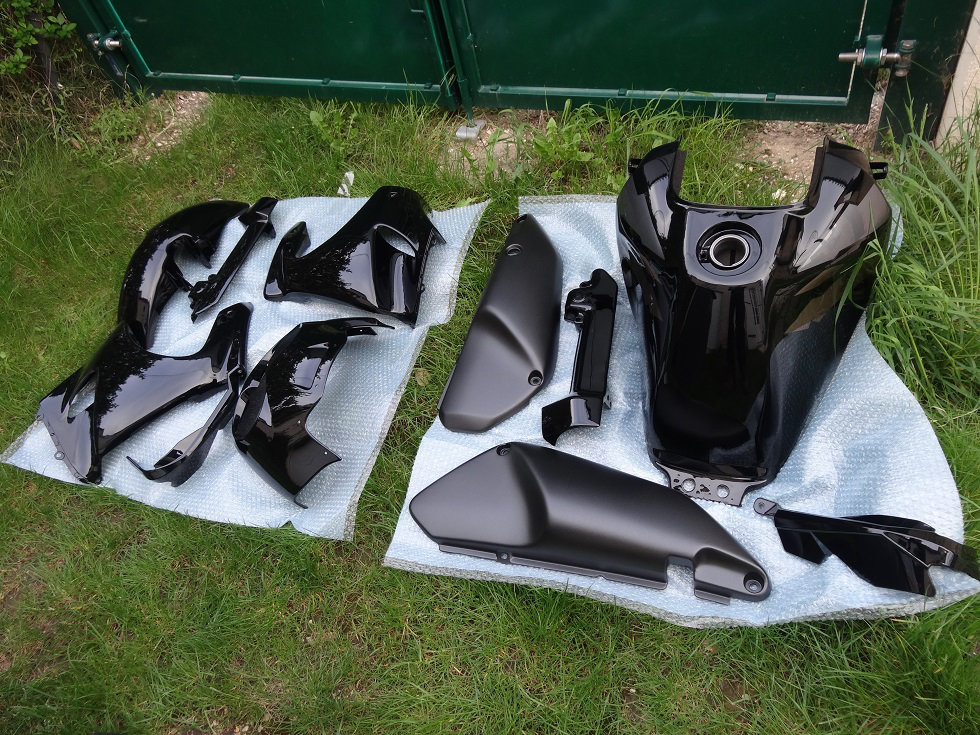

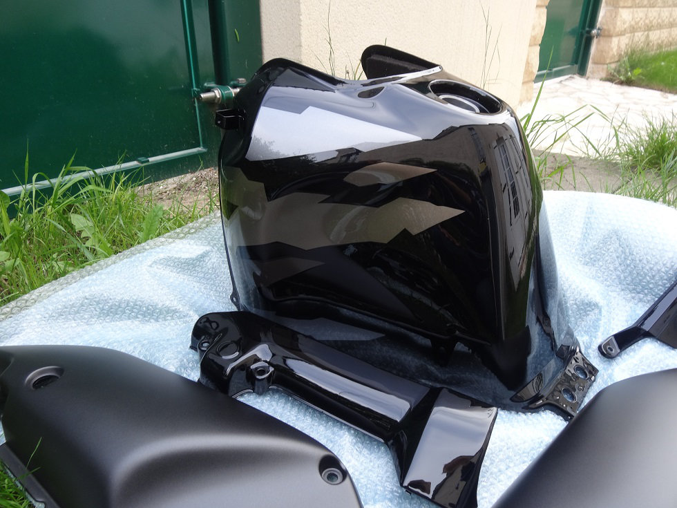

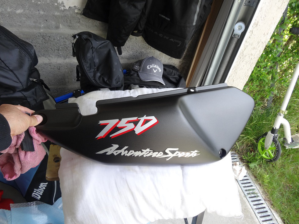

Et aujourd'hui je suis aller chercher les pièces chez le peintre §youhou . Je n'ai aucun mérite, mais le travail fait par le peintre est magnifique !! C'est un véritable artiste, aucune trace de poussière ou autre impuretés sur la peinture. En fait il reprend systématiquement, peau d'orange, poussières, imperfections, pour un résultat impeccable !! DU NEUF !! J'ai dans le coin de ma tête un autre projet pour plus tard, il réalise toutes peintures même à l'aérographe. La prochaine pour moi sera une robe "Rothmans". Discutable sur le principe de pub de cigarettes (n'est ce pas flee pee ;) ), mais sur les coloris et le rendu je le trouve magnifique (mais plus cher forcément :mrgreen: ), chacun ces goûts ...
Voilou, demain vérification de la synchro de carbu et autres joyeusetés pour être prêt vendredi prochain.

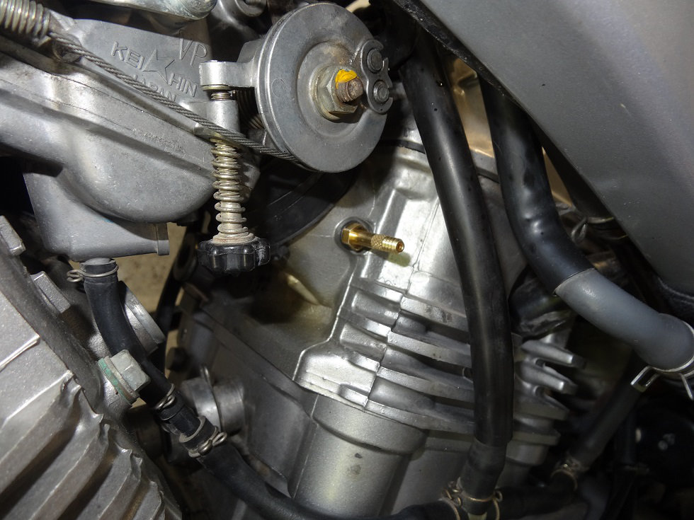

Je reçu ce jolie kit de manomètre à dépression. Le matériel (colonne de dépression avec de l'huile et tuyau cristal) fabriqué maison donne le même résultat, mais j'ai eu le kit pour une bouchée de pain (kado d'un pote qui roule en 4 pattes maintenant §vert ), alors pourquoi s'en priver ??
Les manos

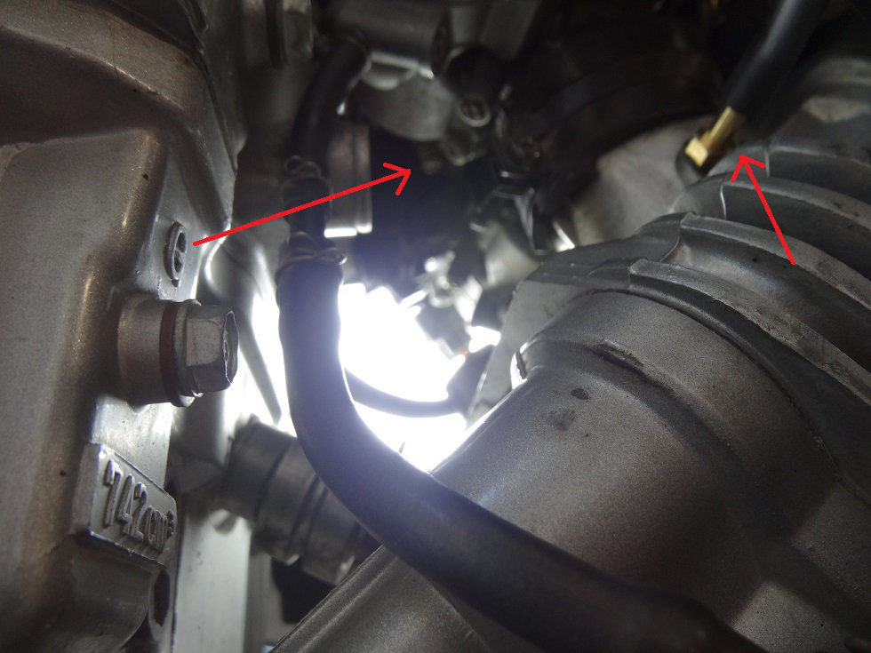

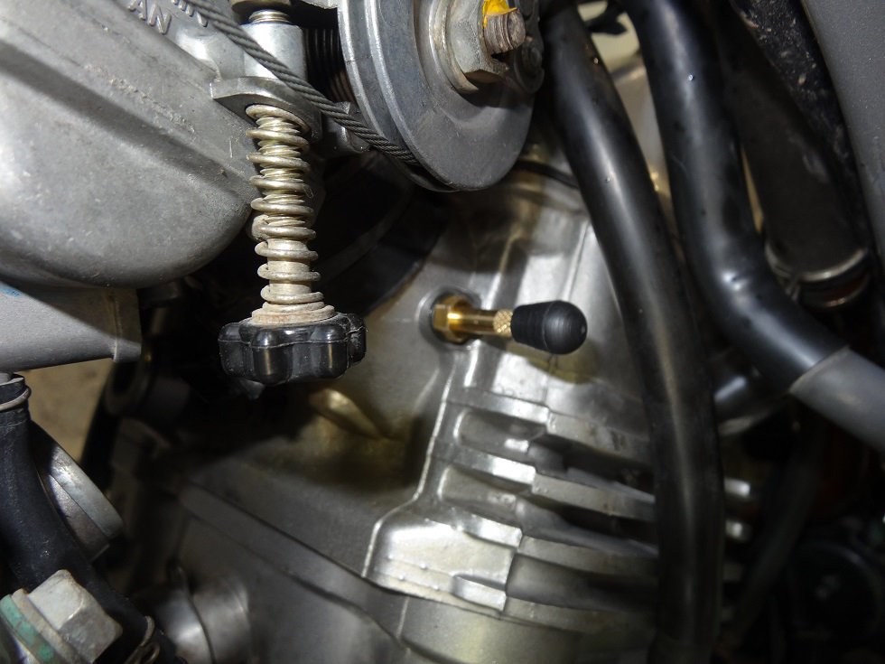

Les embouts a visser sur les collecteurs d'admission des culasses

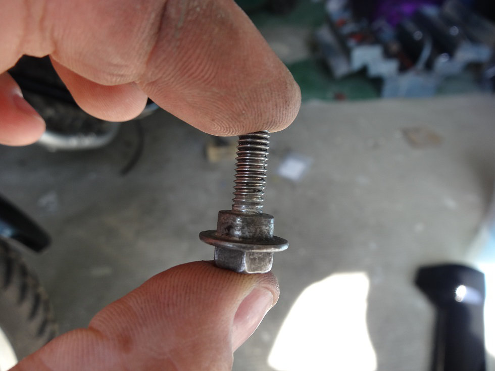

On dépose les vis btr des deux cotés
Et on vis les embouts à la place
Le réservoir "maison" made in transalpage :lol:
On met les bouchons sur les embouts, bah oui sinon ça marche moins bien :mrgreen:
et on fait chauffer la bête doucement
Une fois a la bonne température, on enlève les bouchons et on branche les durites sur les embouts. Au début les aiguilles s'affolent, normale, il faut agir sur ces deux vis de réglages pour limité le flux de dépression afin de rendre stable les aiguilles et en corollaire la lecture qu'elles donnent !
Quand le flux et régulé la lecture donne son verdict...Pas vraiment déréglé, mais bon, puisque on y est :mrgreen:
Avant de vous lancer dans le réglage, bien prendre en compte un outillage qui vous permet de régler! La vis de réglage est difficile d’accès et quand le moteur et chaud vous vous brulez les doigts et les mains :mrgreen:
Moi j'ai pris un petit cliquet avec un embout vis plate. Au côté opposé j'ai mi de l'éclairage, car on voit presque rien même en plein jour
La vis c'est celle la ! On agit en vissant ou en dévissant par 1/4 de tour (la variation est rapide, donc pas besoin de faire 15 tours !!) en vérifiant la lecture des manos
Une vue un peu plus large. La flèche de gauche : vis de synchro; flèche de droite embout de dépression
Voila ce que sa donne un fois régler. On peut le faire aussi avec le réservoir monté. Mais c'est suffisamment difficile quand il est déposé. L'important est d'avoir un tourne vis qui vous permet d'agir sur la vis sans vous contorsionner ni vous bruler les mimines!

Je pose une question sans doute bete, cela vaut il le coup d'avoir un filtre à air réutilisable au vu du prix du "jetable" ?
Sans parler du coût des produits d'entretien...?
Y'a t il un plus (hors randonnée extrême en Mongolie §vol ) techniquement parlant ?

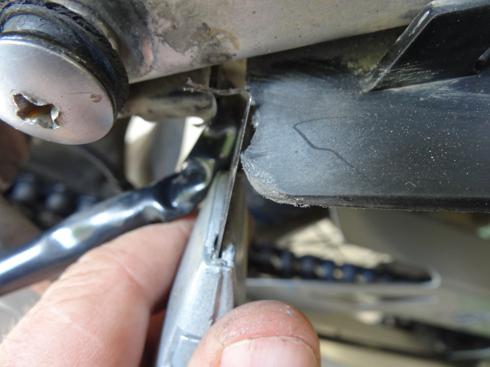

J'ai remplacé l'axe (qui était tordu suite à la chute de mon bienfaiteur) et la pédale de frein (pas voulu prendre de risque). C'est beau quand c'est neuf :mrgreen: . Je fera les cales pieds conducteur plus tard...
Un bon coup de polish sur le GB arrière...
Et ... HOOOO c'est beau !!
Je profite de la dépose du pare pierre pour lui refaire une beauté. Ça se voit pas trop sur la photo, mais les couleurs sont passées, le plastic est un peu blanc par endroit...
Le produit miracle qui va bien et que l'on applique avec une éponge humide

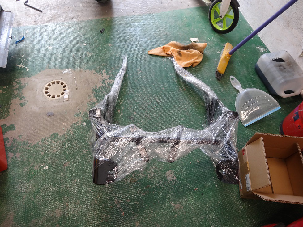

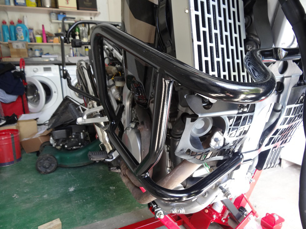

Avant de passer le wingrack et le crash barre à l'époxy un petite cure de jouvence
J'ai pris les côtes d’arrimage du cadre, pour pouvoir redresser le wingrack. Comme ça au remontage tout se monte facilement s'en forcer. Mon bienfaiteur m'avait changer le support de valise cassé §chinois , mais au démontage, les attaches avaient un peu "travaillés" . On ébavure en même temps, l'époxy qui est assez épaisse, fera le reste pour avoir un wingrack comme neuf.
Image ImageImage
Le crash barre aussi fait peau neuve. Meulage de la partie éraflée; remplissage d'apport au mig et poncage rapide (l'époxy fait le reste très bien )
Retour du wingrack après peinture époxy

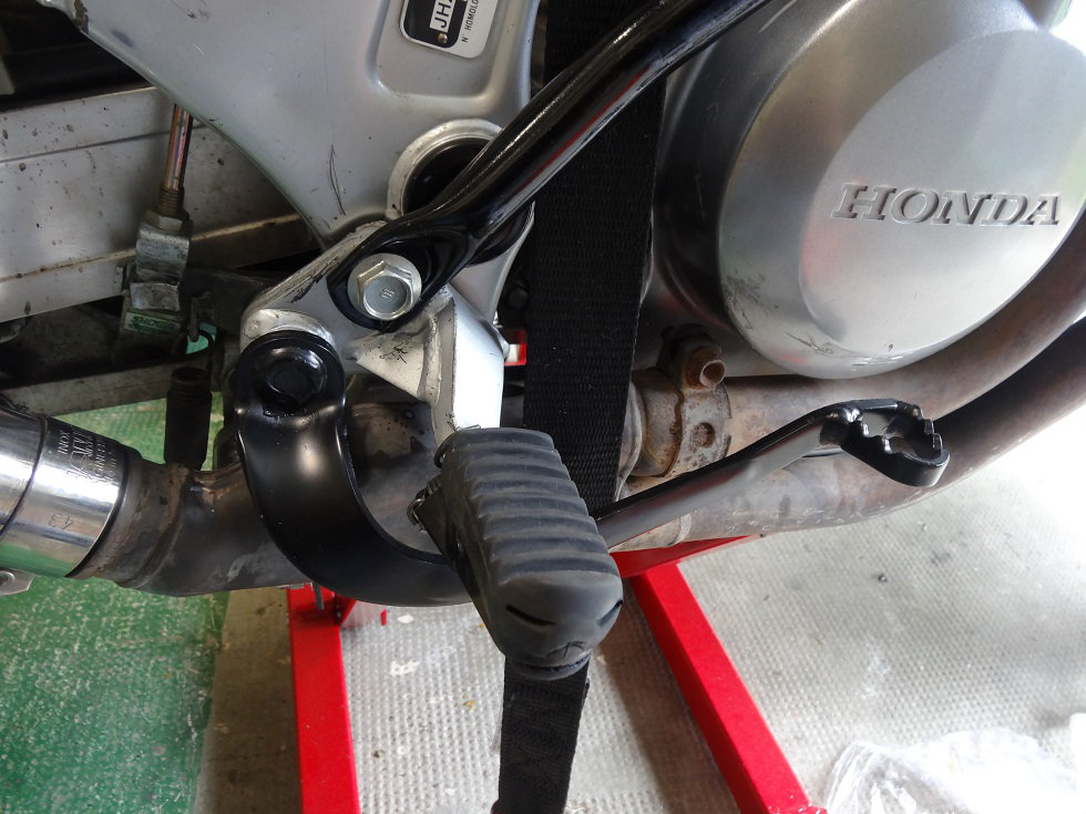

Une fois monté :love; on dirait du neuf :mrgreen:

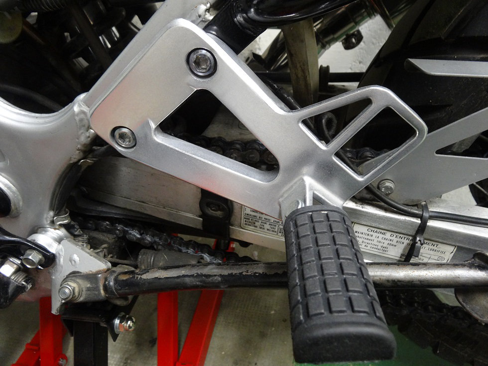

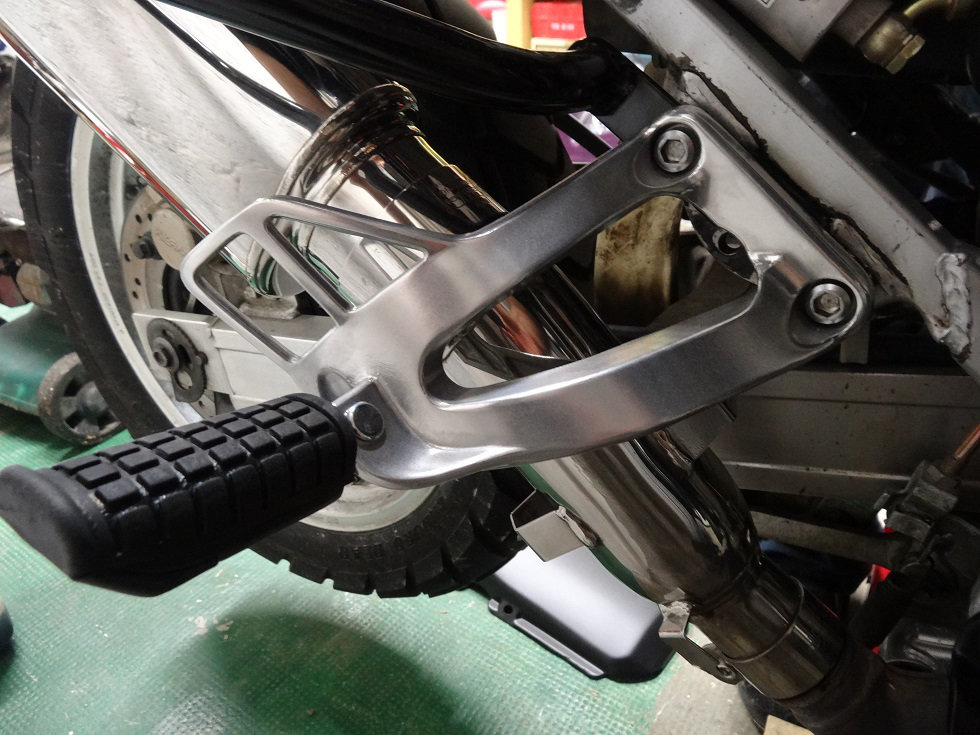

J'ai remplacé aussi le support de cale pied et le coutchouc, c'est tout beau tout neuf :mrgreen:
Celui la belgom alu et coutchouc neuf, le même effet on dirai du neuf :mrgreen:
Retour du crash barre
Et une fois monté :love
L'étape du remontage du réservoir :
Juste pour me rassurer, je vérifie que la mise à l'air n'est pas obstruée.

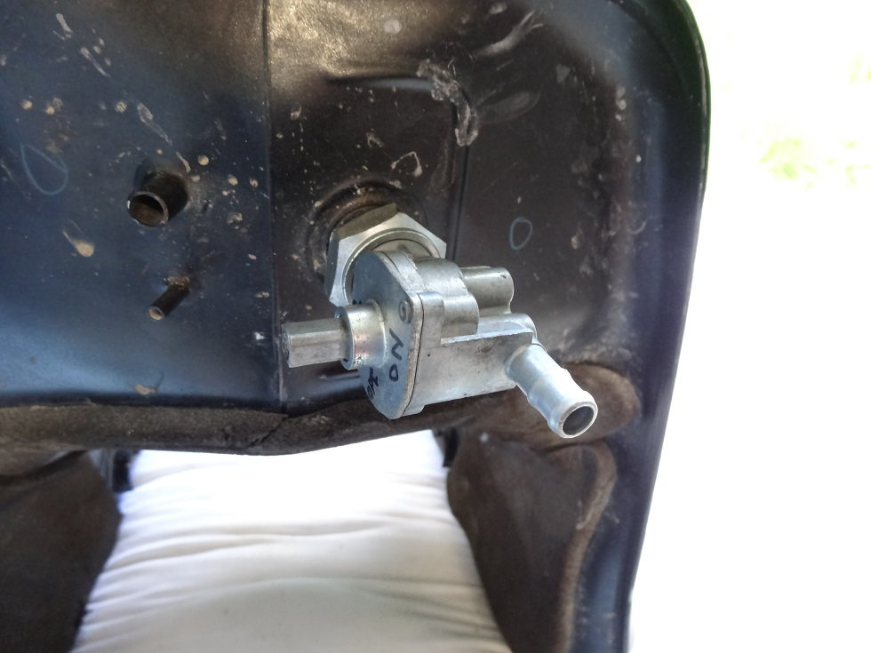

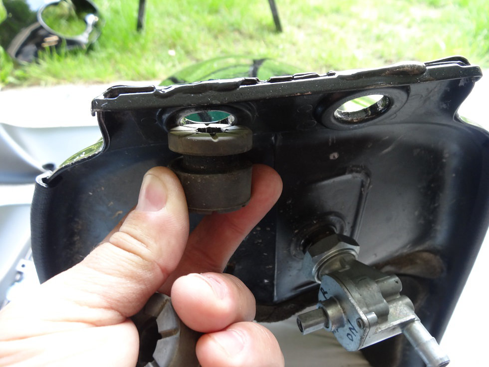

Je pose le robinet d'essence, le joint torique est neuf bien sur ...
J'installe un filtre essence neuf sur son support d'origine, neuf lui aussi (y'en avait pas :mrgreen: )
Comme je ne remet pas le tapis de réservoir, je met les enjoliveurs inférieur (neuf aussi :mrgreen: )
On repose les silentblocs (avec un peu de graisse ptfe ça rentre facilement)
Si vous avez bien suivi la rénovation du début, vous avez remarqué que j'ai repris le cheminement de la mise à l'air des carbus qui n'était pas conforme à l'origine. Oui mais maintenant il me manque la durite de trop plein d'essence (ze l'avait oublié celle la :lol: :lol: )
Comme je n'ai pas de durite du bon diamètre, je thermoforme une durite essence qui trainait dans le coin. Son rôle est juste d’éviter qu'un trop plein d'essence se répande un peu partout sous la selle notamment la ou se trouve l'amortisseur, le BO, la chaine...Si y'en a pas c'est pas trop grave, mais comme j'en ai ...
D’abord en diamètre 8
Puis en diam 10
A droite le diam de départ à gauche une fois thermoformé

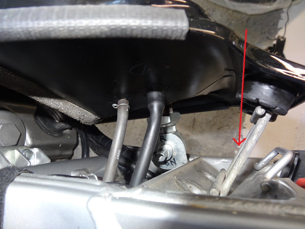

Une fois installé et le réservoir posé, il suffit de faire courir la durite avec les autres (reniflard, mise à l'air..)
Pour reposer le réservoir,il faut d'abord passer le robinet d'essence sous la barre des vis de fixation du cadre. Ensuite il faut descendre le réservoir dans les silentblocs (les ronds) du haut. Sa rentre facilement sans forcer. Vraiment très pratique cette cale (elle est sous votre selle !!). Ça permet de faire les branchements des durites avec l'espace qu'il faut, sans forcer.
On rebranche la durite de sortie du réservoir. Pour le faire à l'aise, dévisser le réservoir de liquide de frein arrière, bien plus facile en faisant ça !!
Une fois le réservoir de liquide de frein remis en place et le réservoir d'essence visé, remettre la molette de commande d’ouverture d'essence. Il y a un détrompeur sur le robinet que l'on retrouve sur la mollette. Bien faire attention à le mettre dans le bon sens ! Sinon vous pouvez être en position réserve quand vous croyez être en ouverture normal ...

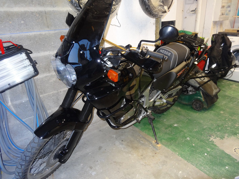

Et voilou un beau réservoir de monté sans une éraflure. Un peu d'essence dedans (ne faite pas le plein de suite on ne sait jamais :mrgreen: ) et on vérifie si y'a pas de fuite. Pour moi c'est tout bon y'en a pas :premier .
J'ai aussi posé la TDF ; les flancs; et le protège phare (lui aussi à été passé au polish :mrgreen: ). Les stikers viendrons après quand j'aurais des sous :mrgreen: (ne pas prendre autre chose que de l'origine...cher mais de qualité impeccable)
Voila pour aujourd'hui, la suite demain :mrgreen:

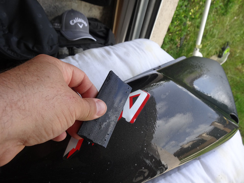

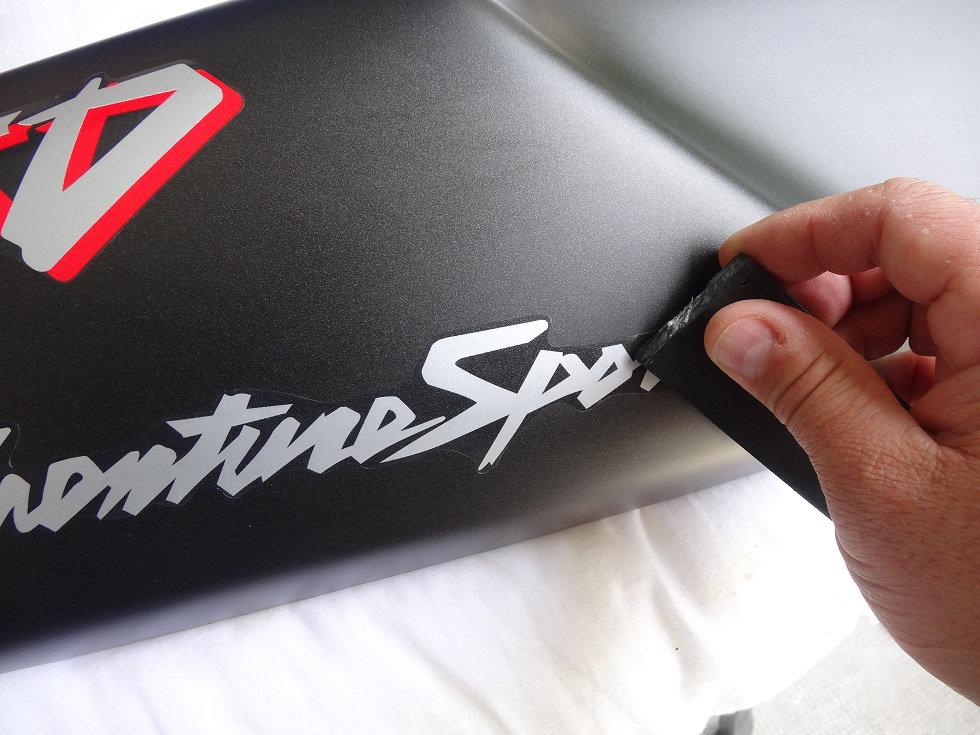

Je n'ai pas tous les stikers mai j'en ai quelques uns. Alors c'est atelier collage !!
On dégraisse avec de l'alcool a brulé (très bien car peu agressif et sèche pratiquement de suite).
On se muni d'une cale en plastique. La j'ai pris un vieux bout de raclette à joint de carrelage.
On asperge de "mélange d'eau et produit vaisselle" (attention pas trop de liquide vaisselle, c'est juste pour que ça glisse un peu)
Sur toute la surface ou on veut coller les stikers
Et on dépose délicatement le stiker (avoir des mains propre c'est mieux). Comme il y'a du liquide partout on peut bouger le stiker la ou on le veut. Il ne faut pas trop appuyer sinon il colle et on ne peu plus le bouger.
Puis avec la cale, sans trop appuyer on chasse l'eau sous le stiker. On part du centre ver l’extérieur en maintenant le stikers. A ce stade vous ne pourrez plus bouger le stiker. Assurez vous de l'avoir bien positionné avant !
On met le deuxième stiker, et on le place ou on veut
Et fais la même opération, toujours chasser de l'intérieur vers l'extérieur.
Pour aller un peu plus vite, j'entoure la cale plastique avec un chiffon en micro fibre (trés bien ces chiffons)
Puis on fignole en appuyant un peu plus.
On essuie bien et hooo c'est beau ....
Ben y'a deux côtés alors on fait l'autre aussi :mrgreen:

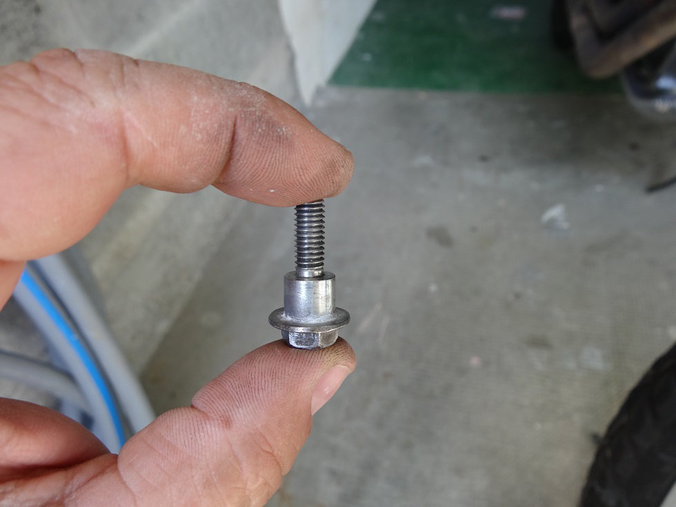

Tant qu'a faire on met la bonne visserie. L'ancien proprio (pas poulpito l'autre d'avant lui) avait fait un peu n'importe nawak. Mon bienfaiteur avait déjà commencer à mettre de la visserie correct, je continue dans ce sens.
Ce n'est pas les vis HONDA qui sont pourries, mais les outils avec lesquels on veut les monter / démonter. Il faut prendre les bonnes empreintes et tout ce passe bien !!

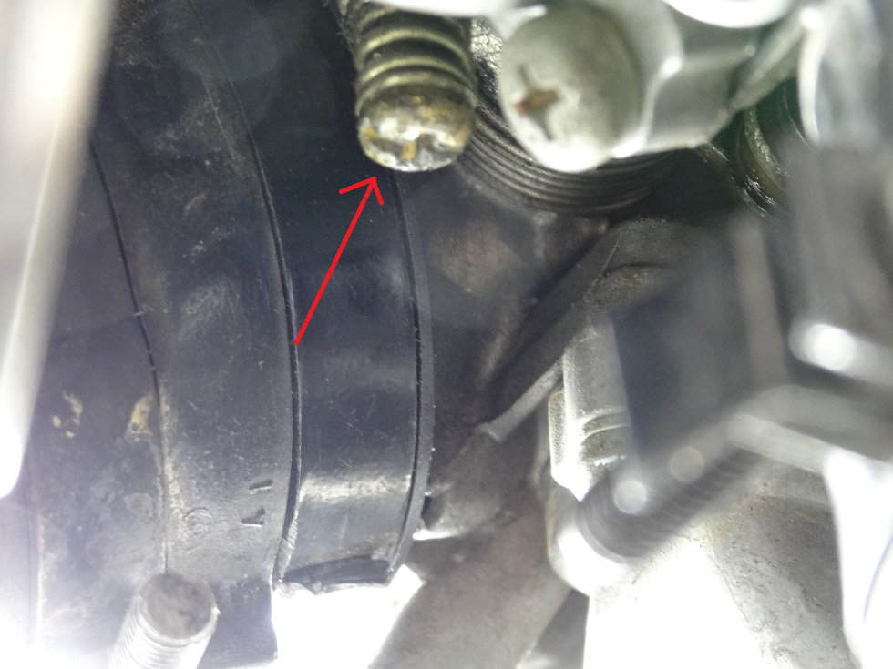

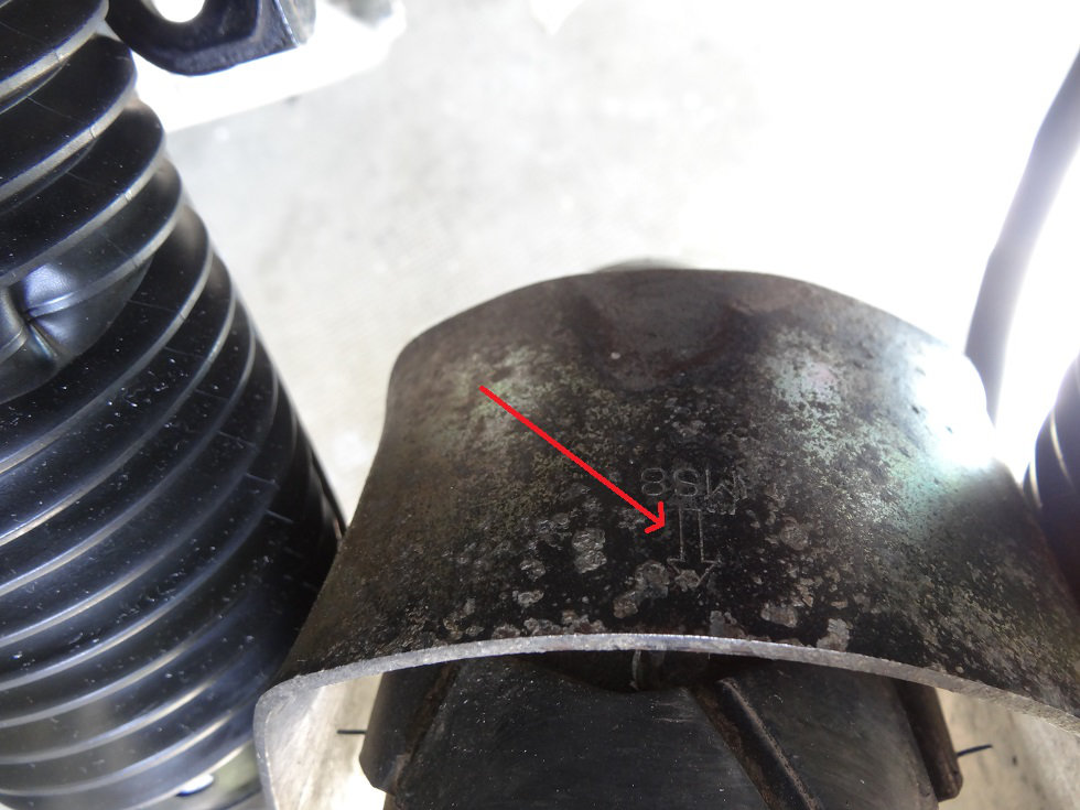

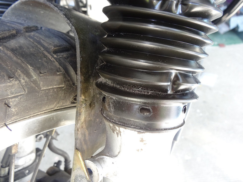

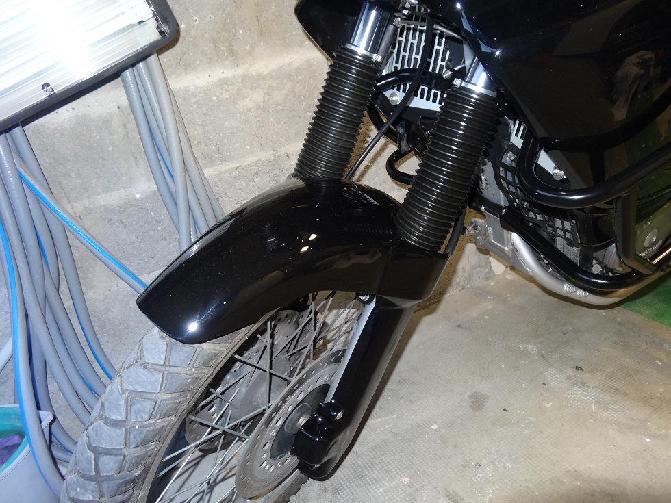

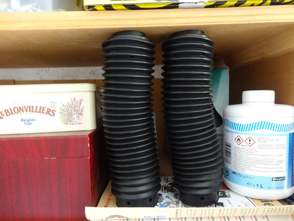

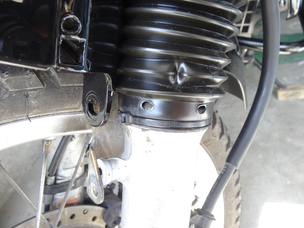

Judicieusement remarqué par TITI, si je remet les plastiques avant sans nettoyer les soufflet ça va faire TACHE :mrgreen: Alors en attendant la révision de la fourche NETTOYAGE !!
J’utilise ça avec un chiffon microfibre
En desserrant les soufflets, ils peuvent tourner sur eux même et vous éviter que ce soit vous qui tourniez autour d'eux. On n'hésite pas à appuyer, on les remettra correctement après.
Une fois nettoyé, pour éviter ça
On compresse un peu le soufflet et on (avec une petite pince ou autre chose) ressort ce qui est enfoncé.
Résultat final, ça me convient alors on passe aux plastiques !!
Arf j'ai deux soufflets tout neuf pour plus tard :mrgreen:

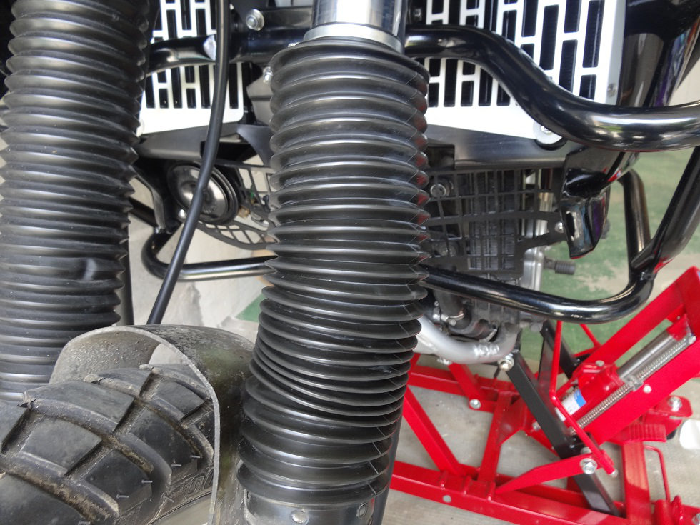

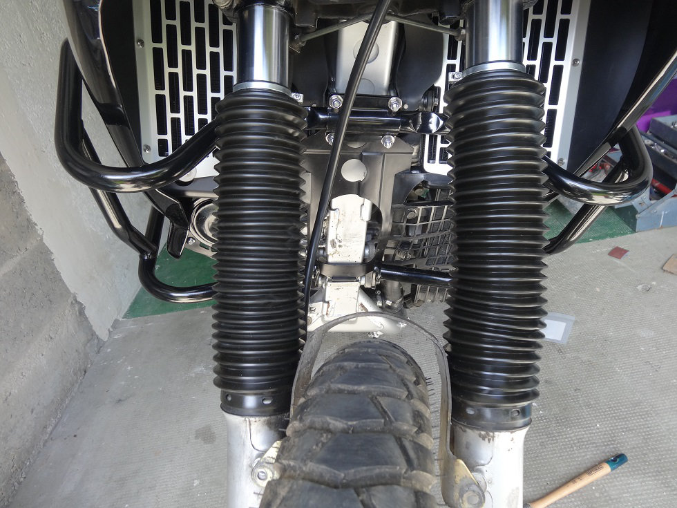

Bon la faut être un peu fêlé quand même §roule , j'ai poli les vis des carter de fourche :lol:
Un truc que j'avais pas remarqué, y'a pas de collier inférieur de soufflet...
Pas grave, des rylsants et c'est bon
Vérification du sens du régidificateur de fourche, la flèche vers l'avant, c'est bon pour moi
Petite astuce pour le guide de câble de compteur, on peut le visser avant montage sur le cache fourreau. Beaucoup plus pratique, aucune difficulté à mettre la câble quand on remet le cache.
Une fois monté
Ça parait tellement évident que je préfère le mettre quand même ! Le grand épaulement des vis c'est pour la fixation arrière du GB
Le petit épaulement pour la fixation avant !
L'ensemble une fois monté
TiTi a écrit :Tu as bien positionné les trous des soufflets vers l'arrière ??
Quelle question !! Oui pardi !! Cela dit, tu as raison de le dire car je ne l'ai pas fait dans le développement.

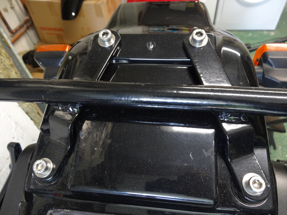

J'ai mi des vis inox un peu partout. C'est plus jolie en btr et sa craint moins dans le temps. Ceci dit, je met de la visserie inox que sur de l'acier (TDF,CADRE,...)
Comme j'ai un wingrack, les poignées ar pour la platine d'origine ni sont plus. J'ai mi à la place une BTR inox, ça ne sert à rien sauf à enjoliver
Un peu de vis inox sur la fixation du wingrack, la platine GIVI aussi en a.
Sur l'araignée également

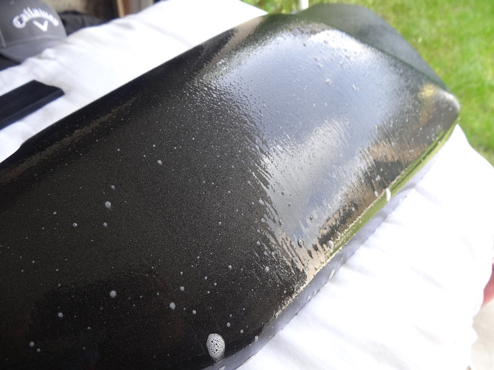

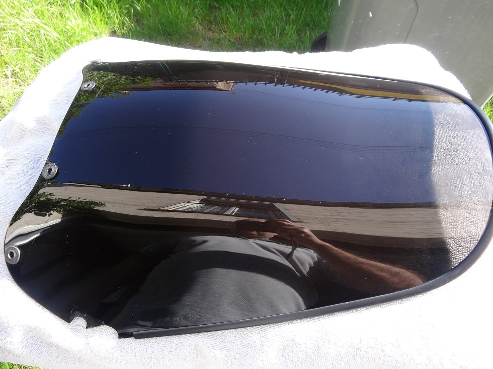

Des petites rayures sur la bulle haute alors POLISSAGE !!
Devant et derrière s'il vous plait !
:shock: :shock: je pensais vraiment pas la ravoir comme ça, elle est neuve, plus une trace !!
J'ai posé aussi la plaque enjoliveur, je dois y apporter quelques modif encore, mais je trouve que ça fait pas mal. Z'en pensez quoi ?
C'est fini jusqu’à cet hiver. Le sabot n'est pas fini et je n'ai pas encore eu le temps de faire la patte que je devrai souder sur le cadre.
Content le piaf !! Aller ZOU !! un petit tour pour fêter ça !!
La ça se voit pas mais j'ai calé :mrgreen: :mrgreen: L’ÉMOTION :lol:
De retour on remise la bête. Premier constat ; bah sa fait du bien :mrgreen: . Malgré un petit souci de starter (quoi que il n'existe peut être même pas, a voir sur un autre essaie), que du bonheur. La moto marche fort, les pneus ne permettent pas de s'user les genoux par terre, mais c'est suffisant pour se faire plaisir. Il faut que je commande sur la bique deux écrous encastrés pour la bulles (les deux plus long). Ceux que j'ai commandés sur le net ne vont pas. Note à moi même se dépêcher de mettre les autres stickers, comme ça elle ressemble à rien. Renote à moi même, le sabot aussi !! Ca fait quiche une ZAFRICA TOUINE §pompom §pompom sans sabot ...Sinon bah rien d'autre :love

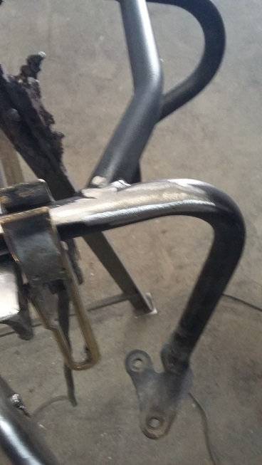

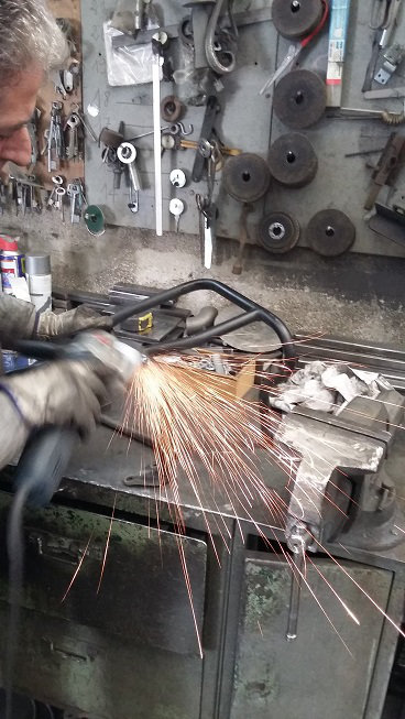

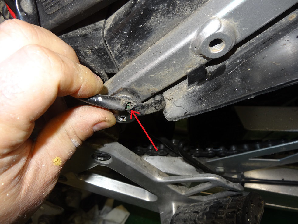

Une ZAFRICA TOUINE §pompom §pompom qui se respecte, doit être belle sous tout rapports. J'ai déjà remarqué sur d'autres montures du même type que la mienne, le manque d'une des deux tête de vis de la fixation avant du sabot et pour cause...La patte de fixation gauche est cassée .
Et bien sur, il doit y avoir sur cette patte un écrou soudé pour le montage du sabot... :evil:
L'endroit ou il manque cette patte a gauche du cadre ..

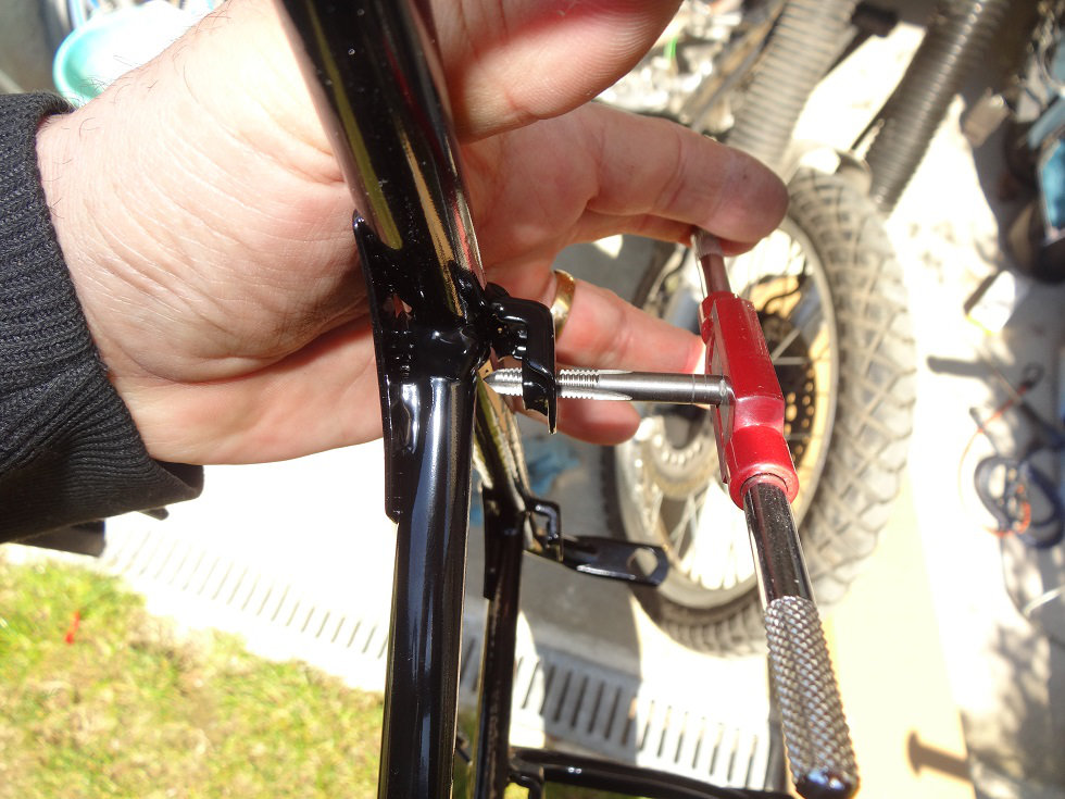

Plutôt (l'ami de mickey :mrgreen: ) que de s'embêter à en ressouder une au même endroit pour un résultat aléatoire, j'ai opté pour une soudure plus facile a faire. Mais d'abord les dimensions de la chose.
Le façonnage de la patte ne pose pas de souci majeur. Une tôle de 3 mm se travail aisément.
L'écrou une fois soudé.
Avant le pointage au MIG sur le cadre il faut débrancher le TCI, le RR, la batterie. d'aprés vieux motard (merci de la précision), en débranchant la masse du cadre, pas besoin de tout débrancher. C'est certainement vrai, mais j'ai pas voulu "jouer" et griller l'un des éléments cités plus haut. Alors prendre un peu plus de temps et débrancher ces appareils ne me semble pas superflu.
Surtout ne pas oublier le TCI (pas sur la photo) La c'est le relais de démarrage. Débranché au cas ou...pas sur que cela est sont importance.
Pointage sur le cadre
et on pose le sabot pour vérifier qu'il se fixe facilement. La, c'est le cas. Désolé je n'ai pas de belle photo de cette étape, mais les dimensions son bonnes donc pas de souci au montage
On redépose le sabot et on fini la soudure pour de bon. Attention !! Un MIG ça chauffe très fort! Faites vous aider par quelqu'un pour protéger les parties sensibles (avec du placo ba13 par exemple, un très bon coupe feu) pendant que vous soudez...
Résultat final avant ponçage, apprêt et peinture (que je n'ai pas encore acheté :mrgreen: :mrgreen: )
Il vous manque encore une mesure et c'est la plus importante !! L'ENTRAXE. Sans cela, il est très dur de souder sereinement. Bon je suis sympa je vous la donne :mrgreen: :mrgreen:
Voilou, quand le sabot sera près, je pourrais le fixer avec les belles vis neuves que j'ai déjà :mrgreen:
La suite plus tard !!

Salut mec. Très intéressant "blog". Merci de partager. En lisant l'installation des grilles de radiateurs, je me suis rendu compte que j'en ai fait un peu trop. Les grosses rondelles en inox ne servent pas à fixer les grilles sur le radiateur. Pour cela il y a de toutes petites rondelles. Non. Ces grosses rondelles servent à remplacer celles qui sont souvent rouillées sur les "silent blocks". Dans le futur, je ne les incluerai pas dans le kit afin que les gens n'en fassent pas une "mauvaise" utilisation.

J'en ai mi d'autres à la place (pour le prix de 4 rondelles inox, faut pas se priver). L’important c'est les grilles et elles sont superbe !!!

J'ai voulu prendre la température de serrage des écrous (6 mm) sur mon ancienne jante d'origine (ils sont bien mobile) pour ne pas trop serrer sur celle que je viens de rayonner . Et bien sans trop forcer voila ce que ça donne :lol: Matériel de daube !!
Puis j'ai voulu continuer le serrage des écrous (6,3 mm) sur la nouvelle jante !! Matériel de daube !!! §mdr
J'ai donc commandé des vrais clés de serrages !!
