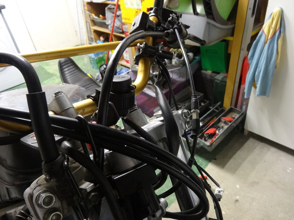

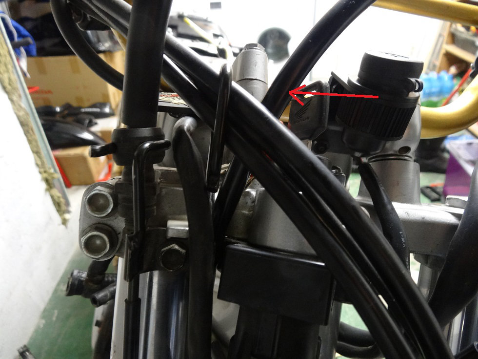

J'ai aussi remplacer le câble d’embrayage (pas cher chez wemoto et très bien). La gaine était fondue au niveau du collecteur avant (normale elle était dessus :mrgreen:) et fendue au passage de la plaque sous la TDF (passe pas par la normalement). Pour l'enlever il a fallu que je dépose aussi le pare pierre en plastique sous les radia car le câble passait à travers :shock: . Manifestement, je ne peux pas le remettre comme il était, sous peine d'avoir d'avoir le câble HS en quelque kilomètres. J'ai donc zyeuté la revue d'atelier et je pense que c'est comme ça qu'il doit passer. Je suis pas sur pour la TDF si vous pouvez Confirmer ...

Re: La Nessie du piaf
#24 Message par TiTi » 21 mars 2015, 20:33
Le câble d'embrayage passe derrière la poutre avant du cadre !
Piafpower
Messages : 560
#25 Message par Piafpower » 21 mars 2015, 21:51
TiTi a écrit :Le câble d'embrayage passe derrière la poutre avant du cadre !
§hein me disait bien qui avait un truc, mais vu comme il était avant j'ai pas pu repérer. Une tite photo ? §bise
