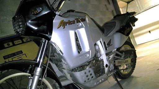

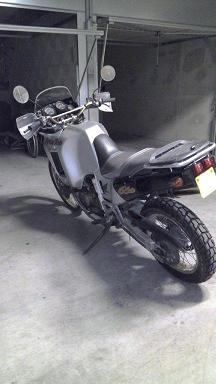

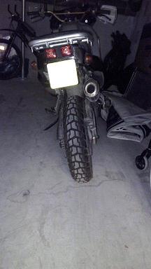

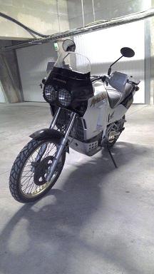

Bon j'ai eu le vendeur en ligne,
au premier abord ça à l'air sérieux.
Je dois passer la voir jeudi. Je vous tiens au courant.
Quelques photos, si vous avez des commentaires instructifs :

chaîne (très) tendue ?
donc ASB à vérifier absolument...

Tendue ou pas fo demander a voir l'ASB :@

Selon l'angle elle n'a pas l'air si tendue

ouais, mais tu n'échapperas pas à cette put**n de vérif !!! §kna

Je plussois: une bonne chaîne tendu ne t'informe pas sur l'etat du psb/asb! A vérifier dans tout les cas!
L'on m'a dit qu'une verif digne de ce nom se fait en démontant le pignon (mais vue que ça demande de déposer la roue arrière, c'est pas toujours facile) et ça demande du temps (et que le proprio de la moto sois d'accords!)
Au moins, demander une photo ou deux de cet élément la avant de ce déplacer, ça attestées du sérieux du vendeur (pis ça te permettra de refuser si vraiment pas beau)

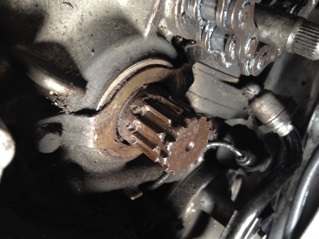

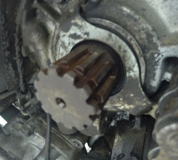

1) Si elle est à Montpellier j'aurais pu aller la voir...
2) ASB : pas utile de toucher à la roue.
Mettre une vitesse d'abord.
Déposer sélecteur, cache PSB, plaquette de maintien du pignon.
Repousser le pignon vers le carter et on arrive à voir le début des cannelures (avec un bonne lampe et des bons yeux c'est mieux) qui doivent être pareilles que celles en bout d'arbre.

Comment tu le repousse? Il coulisse sur l'axe?
Pour vos ballades en Vaucluse et alentours http://motos84.forumactif.fr/
Re: nouveau du vaucluse, recherche AT ou TA petit prix
#74 Message par Bebert » 26 août 2015, 10:22
Syl20 miltour a écrit :Comment tu le repousse? Il coulisse sur l'axe?
oui.
de peu mais ça suffit ;)

petit comparatif :
asb clean.JPG (47.63 Kio) Vu 1106 fois
