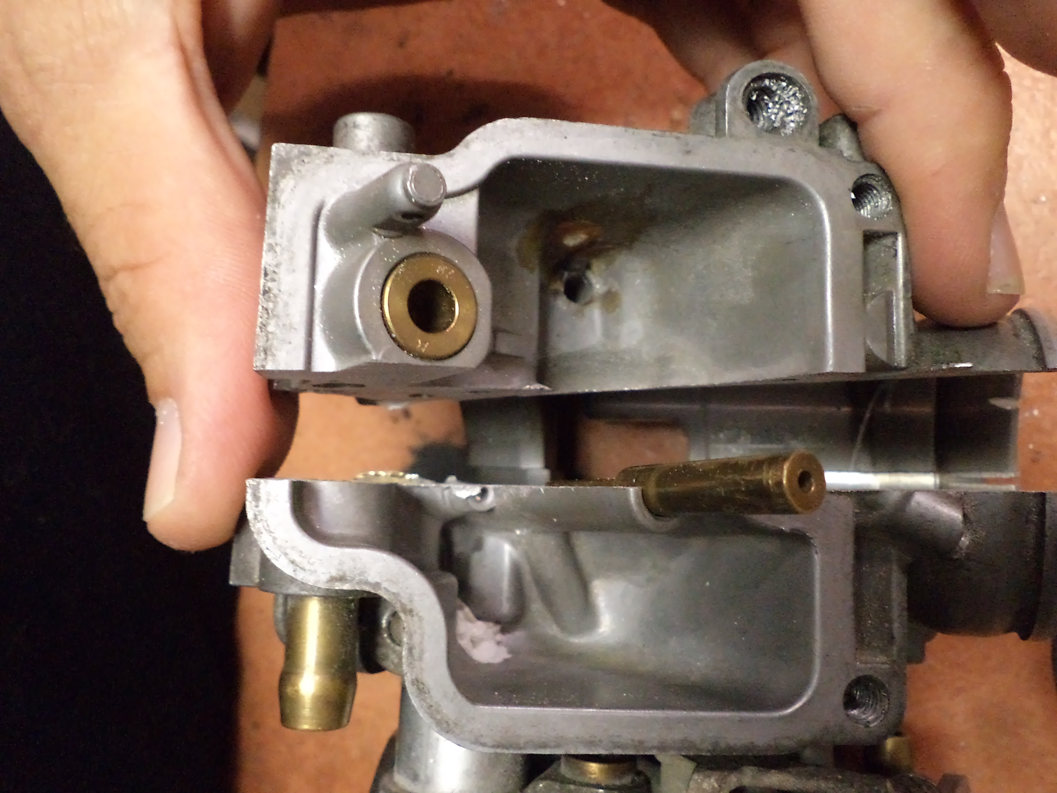

#68 Message par TiTi » 18 nov. 2017, 14:42
Clic pour l'avoir en grand :
Messages : 9257
A remercié : 62 fois
A été remercié : 58 fois
Re: starter ou pas
#69 Message par Dudu.13 » 18 nov. 2017, 15:06
tu étais arrivé à dessertir le gicleur de starter ?
tu te rappelles comme il était foutu ?
une photo des fois que tu le retrouves §hein
fais c-ier de ruiner un carbu pour voir :cry:
en fait trop de boulot pour le peu d'agrément que ça apporterait , faut le faire à l'occasion d'un démontage
mais comme je disais plus haut
je ne vois que :
réduire à l'étain le trou du gicleur (là ça serait reversible)
ou agrandir son trou de prise d'air en haut de son puits dans la cuve mais là irreversible) :cry:
mais je cherche toujours à comprendre pourquoi sur certaines machines le starter va bien
et sur d'autres il étouffe
§hein §hein
Re: starter ou pas
#70 Message par TiTi » 18 nov. 2017, 17:57
Regarde celle-là (de la première coupe) :
Messages : 9257
Re: starter ou pas
#71 Message par Dudu.13 » 18 nov. 2017, 19:25
ok
merci TiTi
je crois deviner un tube d'émulsion qui doit être percé de petits trous à la façon des autres gicleurs
et si c'était ces petits trous inaccessibles qui se bouchaient ? §hein
mais quand même , mes carbus sont passés quelquefois aux ultrasons et ça m'étonnerait qu'ils soient encore bouchés , mais c'est possible
et puis elle m'a toujours fait pareil au starter
