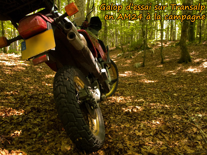

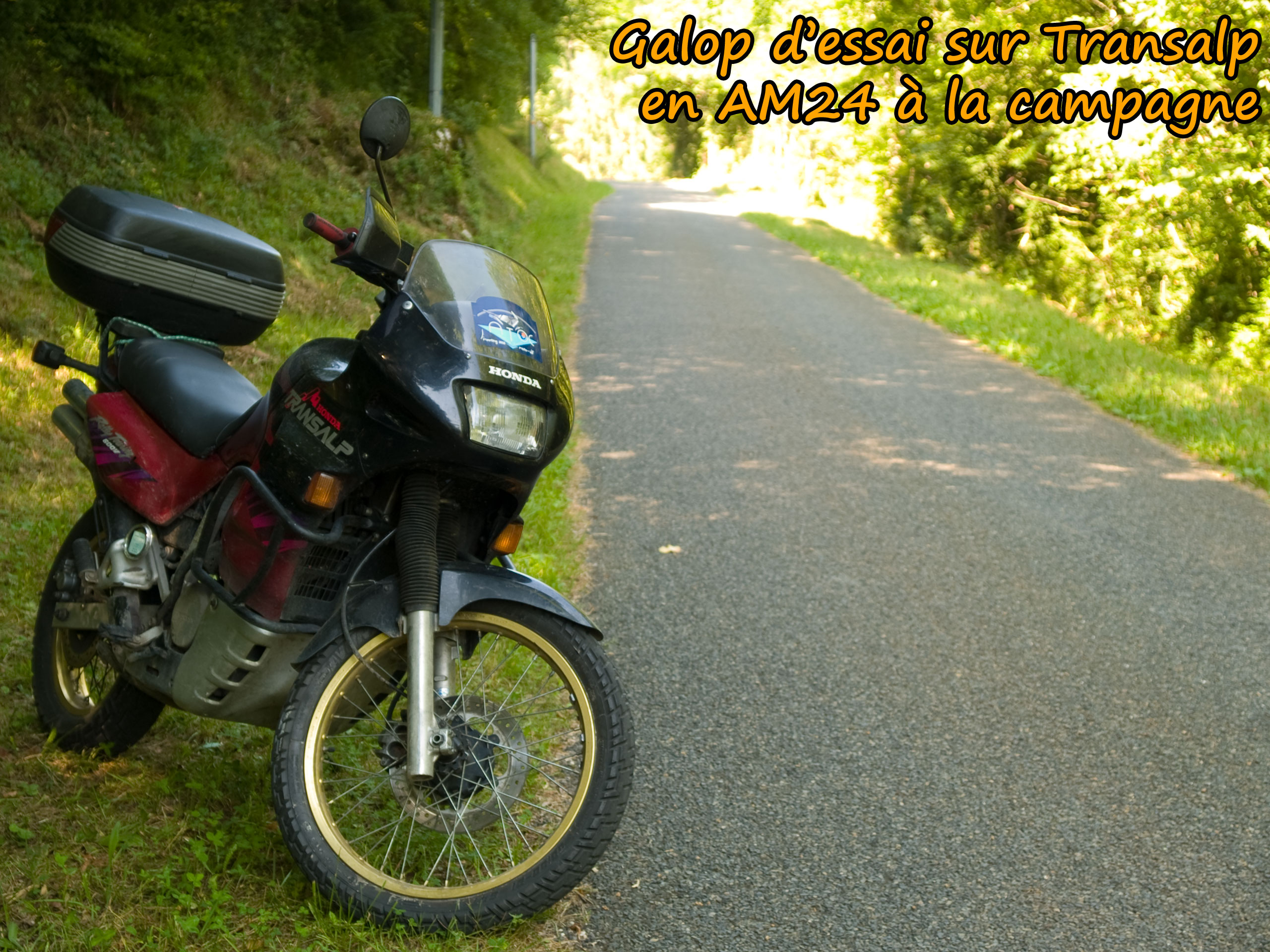

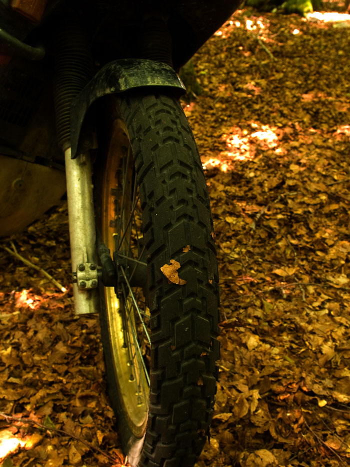

Mon Africa de 1998, je l'ai acheté fin 2005 avec les T66 d'origine. Elle avait 23oookm §siffle Bon, là c'était casse gueule et j'ai pas cherché à les finir, ça glissait bien à chaque rond point.
Du temps où le shopping vendait encore des pneus, j'ai commandé des Avon Gripster AM24. Ce sont des pneus à gommes particulièrement tendre que j'ai bien apprécié sur Dominator il y a longtemps, de vrais pneus "racing", malgré des sculptures mixtes, une vraie bizarrerie anglaise. Je les fumais en moins de 5000km sur 650 Dominator et je voulais voir ce que ça donnait sur une Transalp.
Je les ai reçu d'un stock de La Rochelle, ils avaient un DOT de quatre ans d'âge. Je les ai bien utilisés sur la Transalp et ça accrochait encore très bien. Mais 10oookm plus tard ils avaient 6 ans, pas tout à fait au témoins, mais j'ai préféré les virer, ça commençait à devenir casse gueule. J'ai multiplié la durée de vie par deux quand même, même si c'était pas volontaire de recevoir des pneus de 4 ans d'âge :lol: j'ai pas eu la sensation de prendre des risques les deux premières année. C'est dans la troisième, enfin leur 6ème année que j'ai sentie une grosse baisse de performance, pas avant.
Pour l'usage que j'ai eu de ces pneus, c'est 99% du kilométrage fait sur ce genre de route:

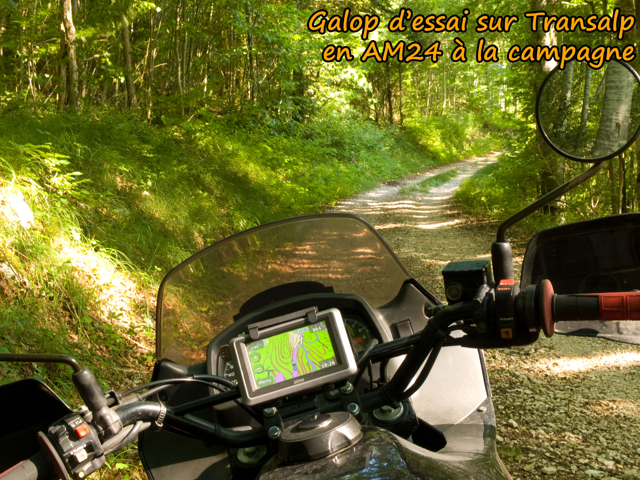

Et de temps en temps un chemin carrossable pas trop long, genre 3km maxi, comme il y en a plein autour de chez moi:
