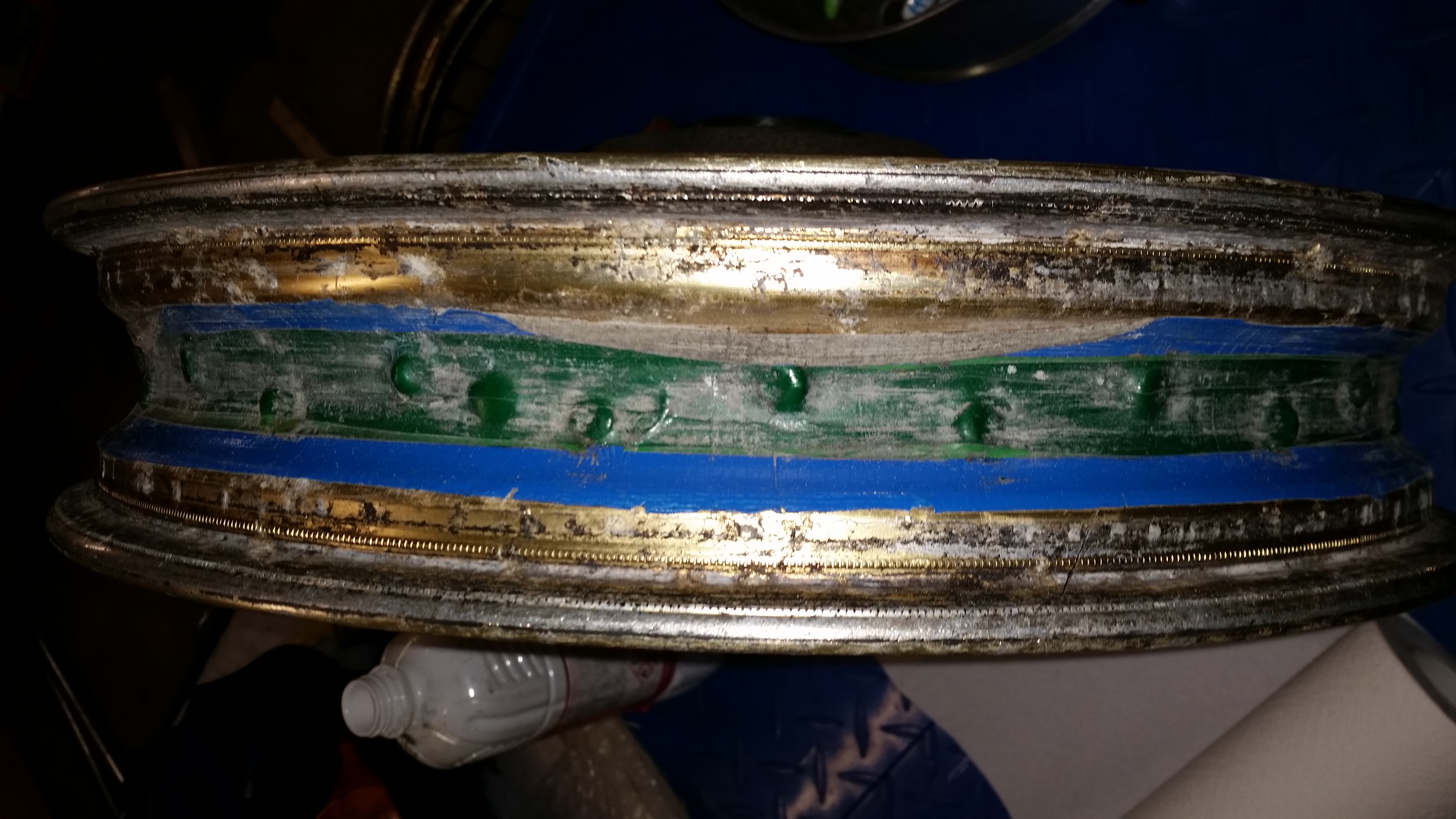

Vous pourriez me donner votre avis sur ma jante svp §help
Je sais pas si je peux m'en resservir...
sablage / peinture or not sablage / peinture

#57 Message par Africalain » 23 nov. 2016, 23:35
usée mais encore valide. Sablage, peinture à jantes et c'est reparti

#58 Message par Picsou » 23 nov. 2016, 23:38
Il faudrait une photo sans le fond de jante.
L'extérieur n'est pas terrible mais j'ai déjà vu pire.

#59 Message par Fox » 24 nov. 2016, 07:53
pour en avoir le cœur net utilise ça avec une chignole . j'ai décapé mes jante avec .
et comme le dit Guiohm il faut voir l'intérieur sous le fond de jante

Guiohm a écrit :Il faudrait une photo sans le fond de jante.
Le scotch cache souvent la misère...

Fox a écrit :pour en avoir le cœur net utilise ça avec une chignole
je plussoie
tu ne sauras qu'une fois la corrosion nettoyée.

Voici les photos de la jante sans le cache.
Votre avis ... §hein §help

#65 Message par Fox » 25 nov. 2016, 23:15
a part l'emplacement de la valve c'est pas trop moche .... comme mes jante TT avant le décapage ^^

#66 Message par Africalain » 25 nov. 2016, 23:31
§+1 on a vu nettement pire et pour leur âge, je les trouve correctes. A comparer celles de mon RD07 de 99 sont en moins bon état.

#67 Message par TiTi » 26 nov. 2016, 08:33
§+2
Faut bien décaper, enlever toute trace d'oxydation et ensuite ça dépend de tes moyens... Soit bombe soit sablage/époxy.
Faut d'abord arroser de WD40 (plusieurs fois) pour espérer défaire les têtes de rayons :cry:
