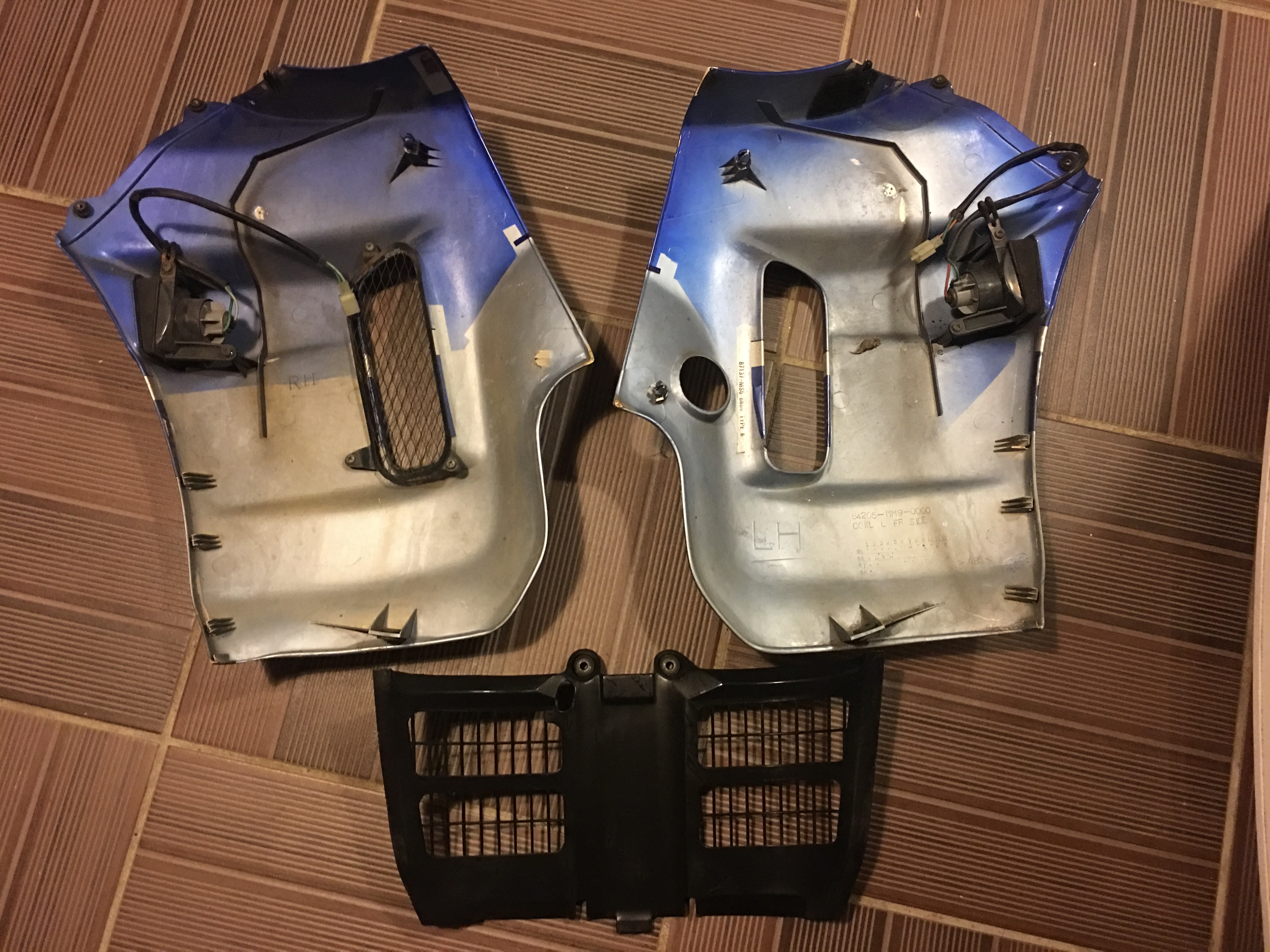

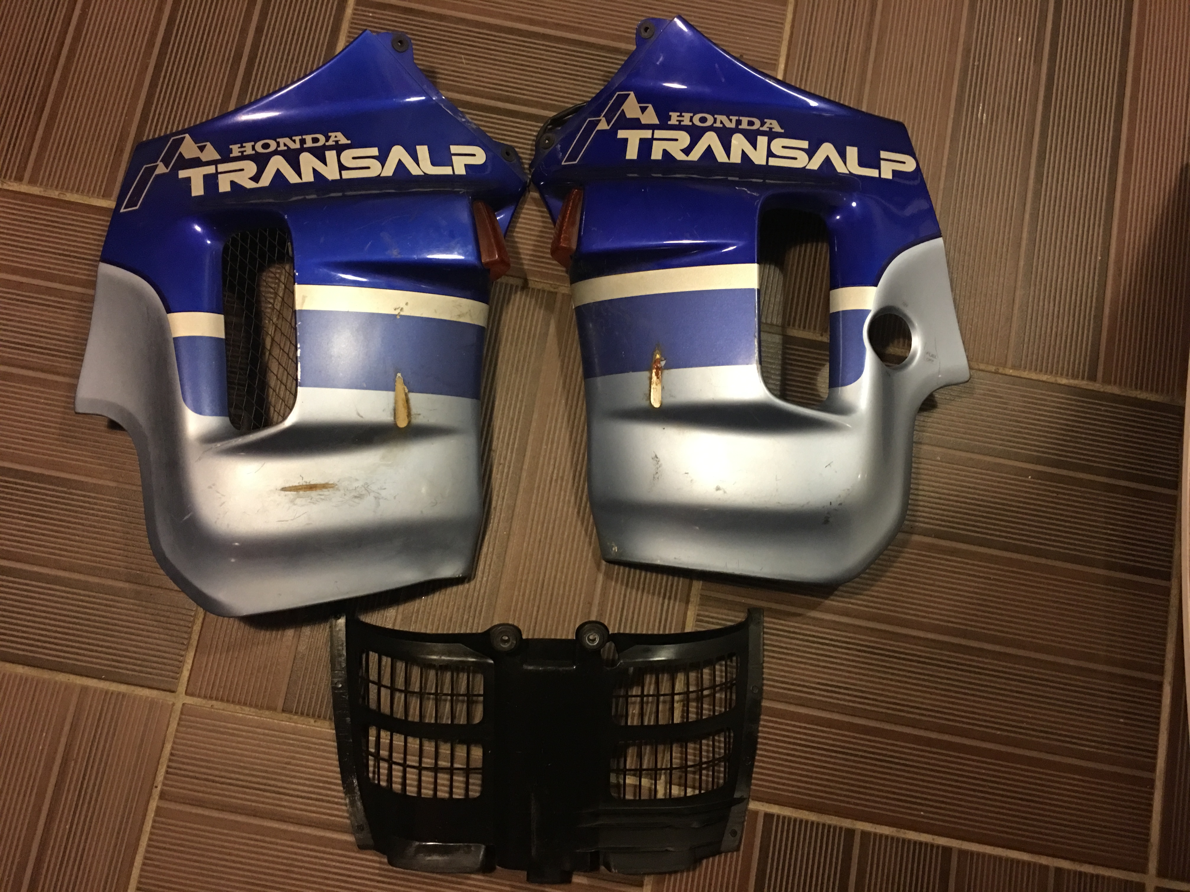

Pour les carénages, j’en ai trouvé en bon état (coté fixation), sans fissures et le tout pour un prix très raisonnable.
Le gauche est nickel et sur le droit il manque un téton.
Je vais sûrement cannibaliser les vieux carénage pour refaire le téton de celui que j’ai acheté.
