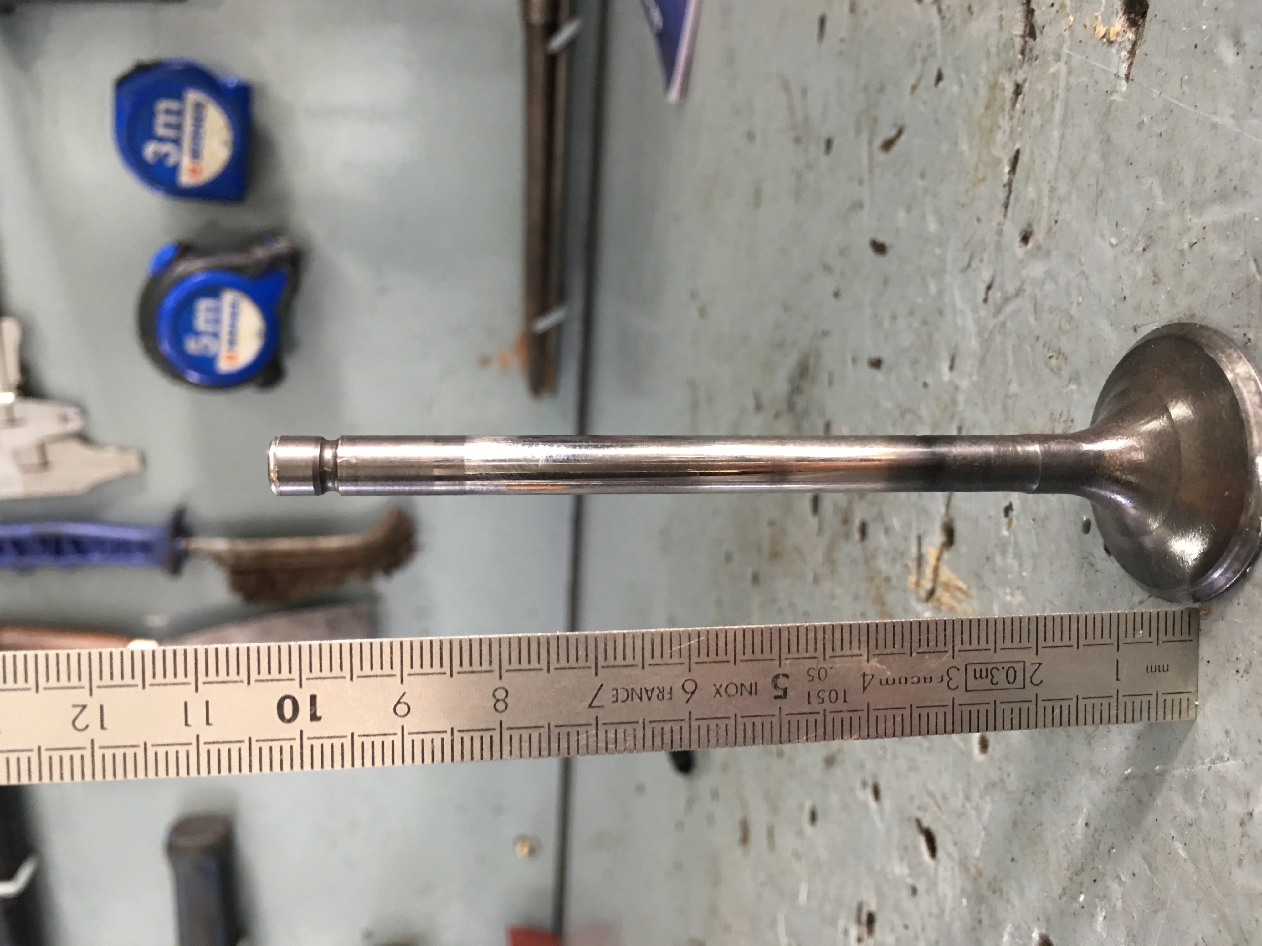

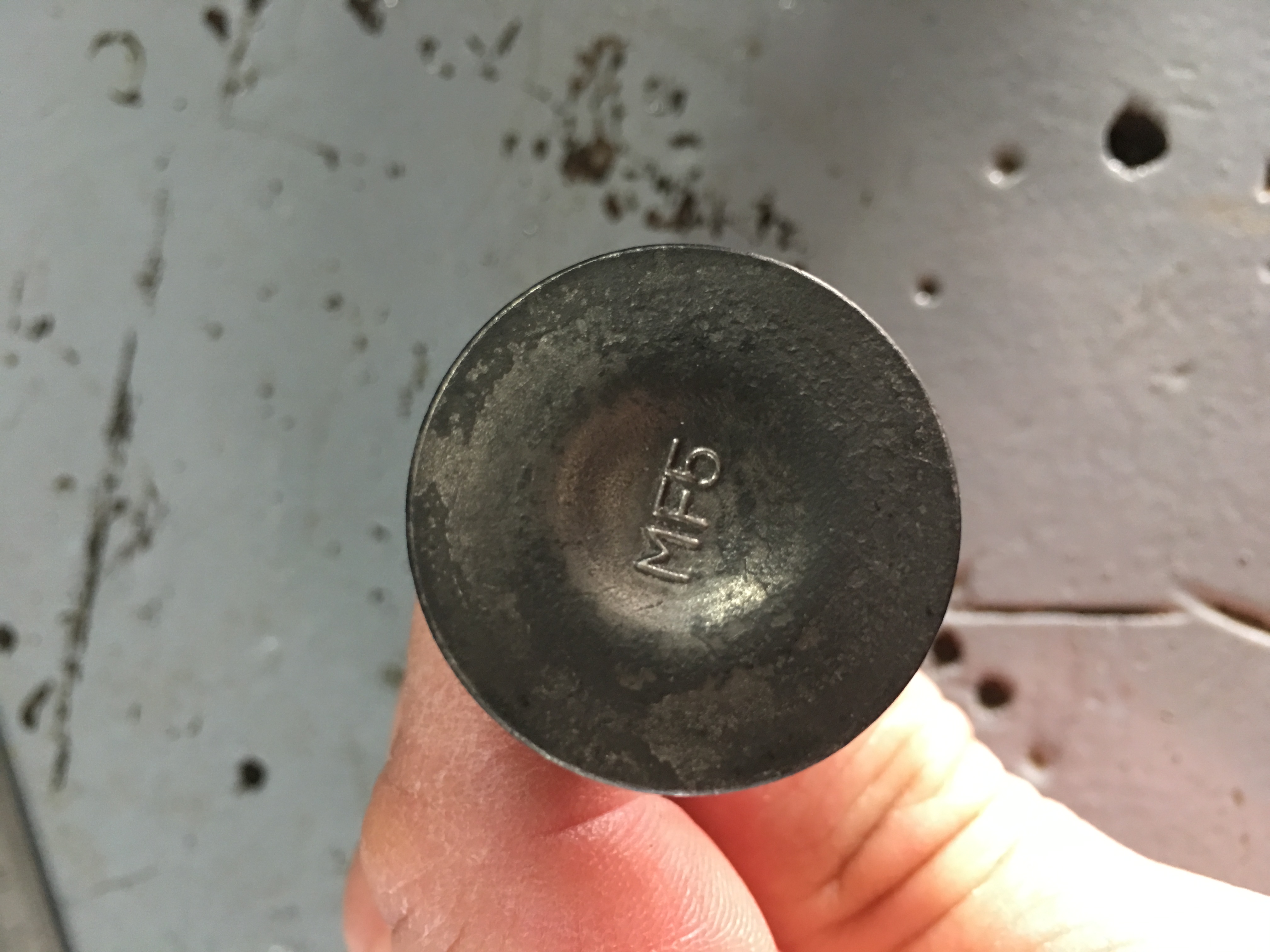

#39 Message par Guiguy56 » 12 déc. 2017, 00:05
Aujourd’hui j’ai attaqué le cylindre avant et j’ai commencé par retirer les soupapes, et là, mauvaise surprise, la soupape d’échappement est pliée :cry: :cry:
Je ne l’avais pas vu au premier coup d’œil lors du démontage :@
La photo a été prise après démontage, et la soupape était tournée de 180*
A tout hasard, quelqu’un en aurait-il une en stock, inscription MF5.

#40 Message par Marcopolo » 12 déc. 2017, 06:46
Ce n'est pas par hasard si la vis de réglage culbuteur était desserrée.

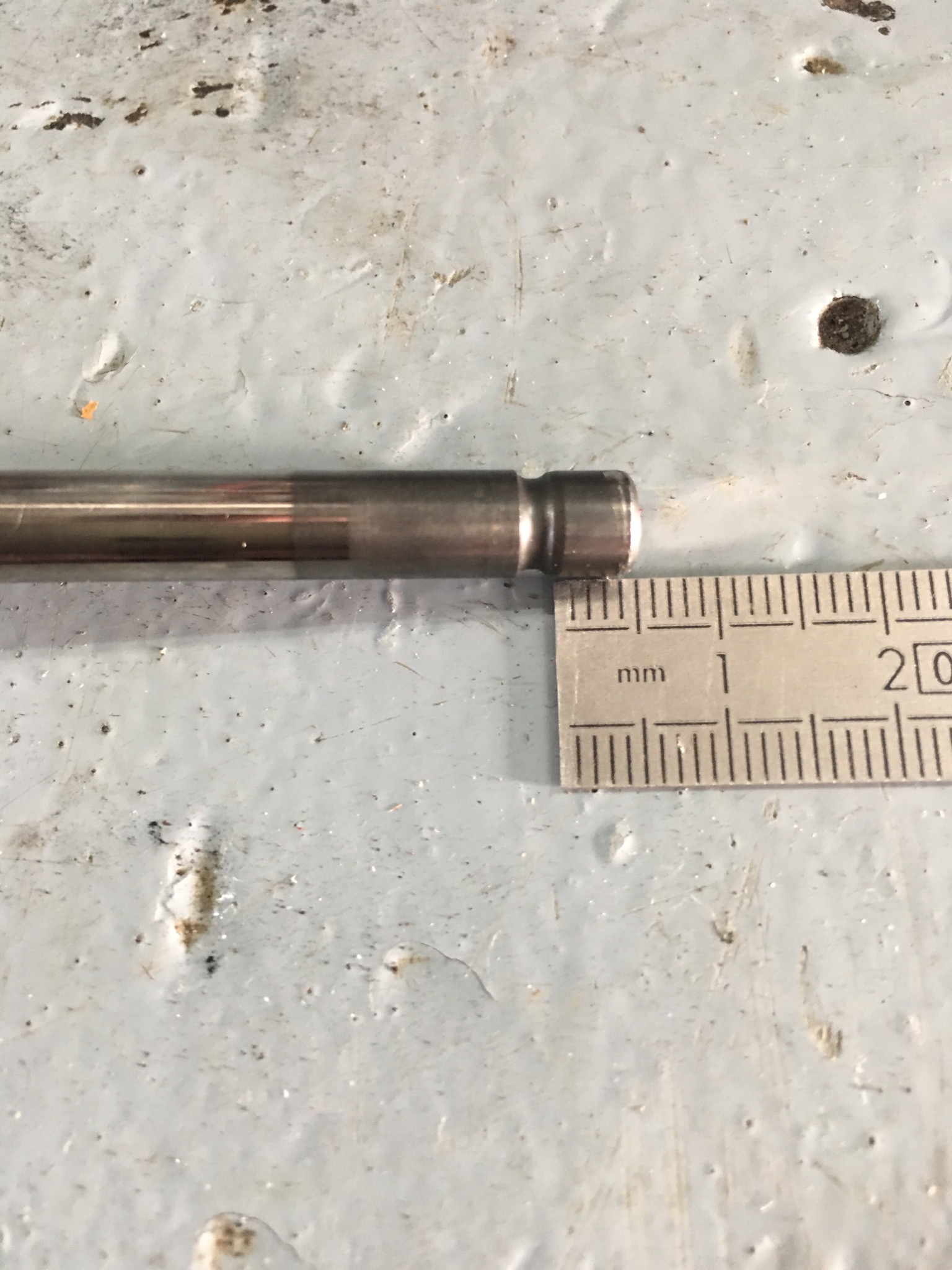

#46 Message par Guiguy56 » 12 déc. 2017, 12:48
Stefter a écrit : 12 déc. 2017, 11:02 j'en ai une!
j'attends juste des cotes de confirmation!
la partie qui depasse du logement des demi lunes est plus longue sur ce modele que les autres!
Merci Stefter §bise
voici les infos:
la soupape : 10,5 cm
partie qui dépasse des demi lunes : 5 mm
Messages : 6140
Re: Une PD06 qui ne finira pas en pieces
#47 Message par Stefter » 12 déc. 2017, 13:42
c'est bon j'ai! §youhou
#48 Message par Guiguy56 » 12 déc. 2017, 13:51
Stefter a écrit : 12 déc. 2017, 13:42 c'est bon j'ai! §youhou
T’es le meilleur §bise §1er §1er
Messages : 6140
#49 Message par Stefter » 12 déc. 2017, 17:13
envoyée!
